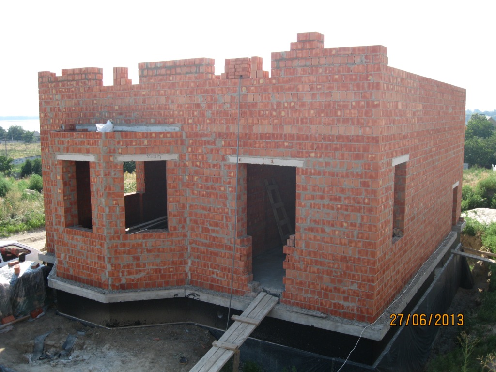

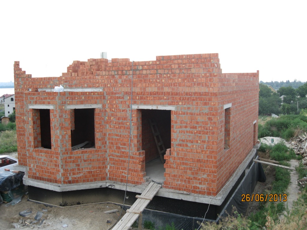

Каменщики работают - стены растут.
IMG_4259.thumb.JPG.f9dc1ed1606b39809372f99c82660fcb.JPGIMG_4260.thumb.JPG.4d34e51b75b1a035fcf28470fdbc5b72.JPGIMG_4261.thumb.JPG.d10ed5aaae08d94e0e76ba92473035ec.JPGIMG_4262.thumb.JPG.513ea7318bf1019ed8668c6e3a8e5e4a.JPG

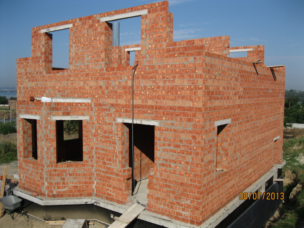

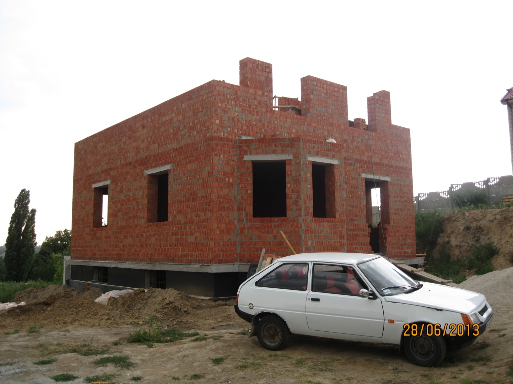

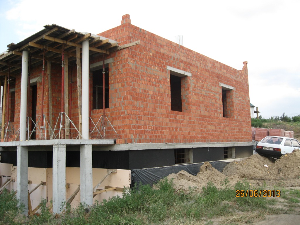

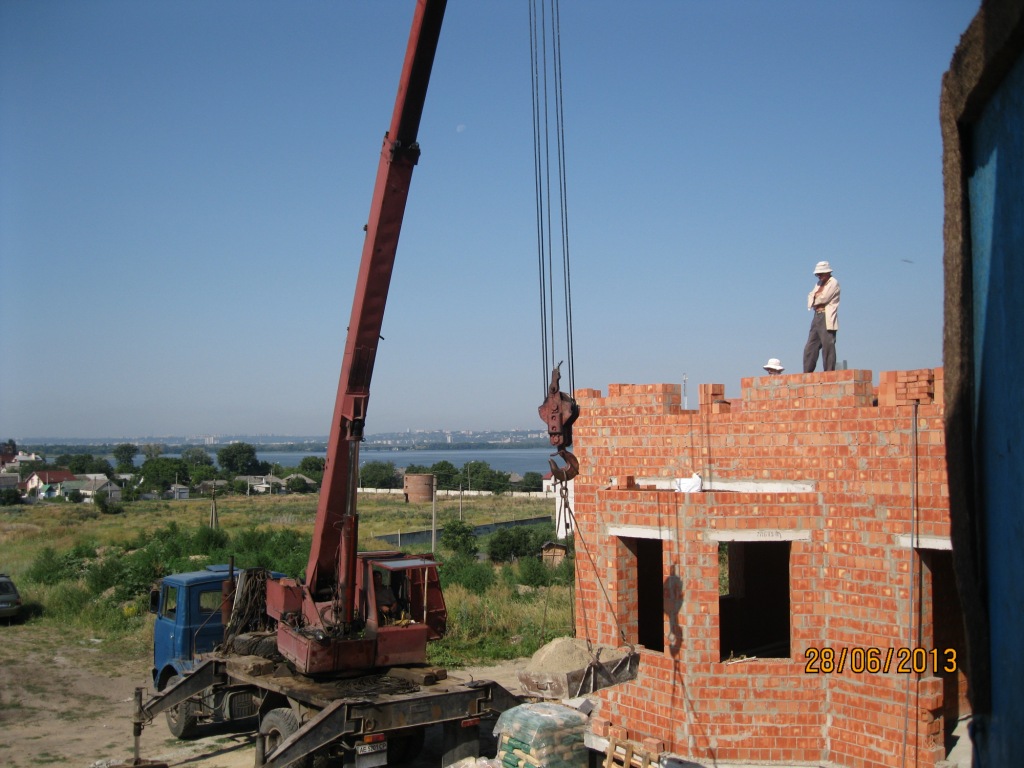

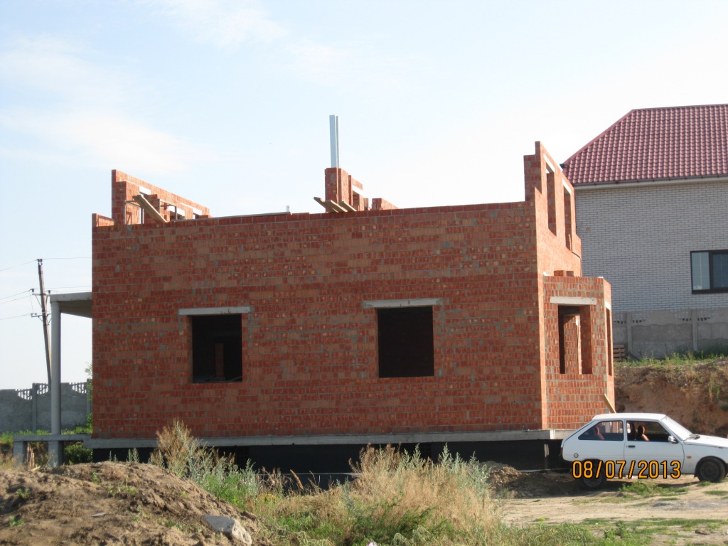

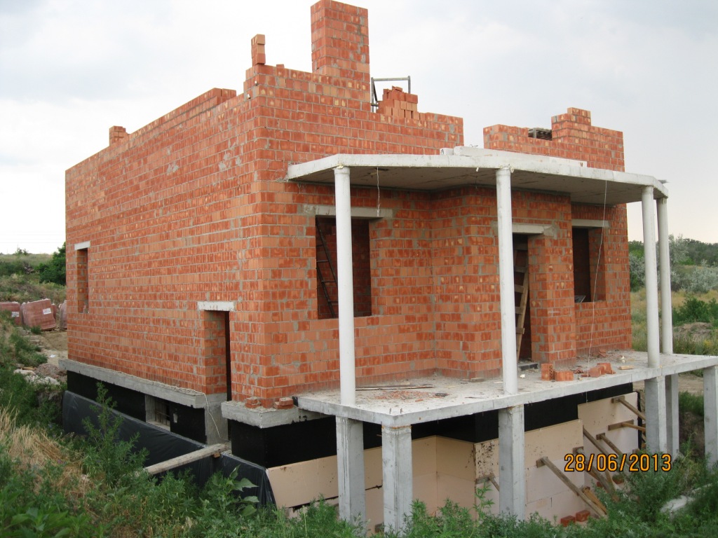

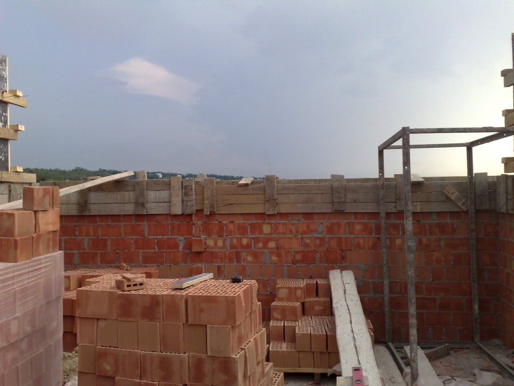

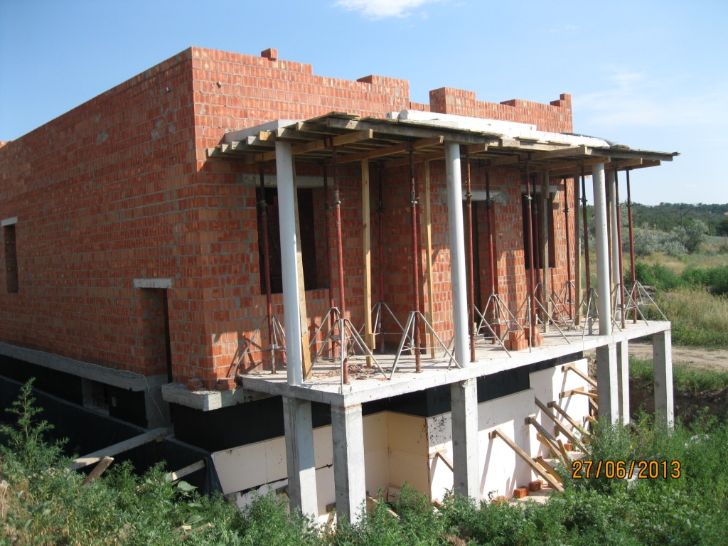

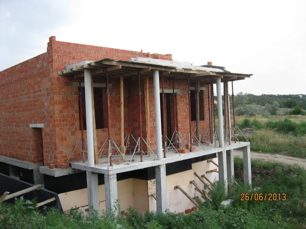

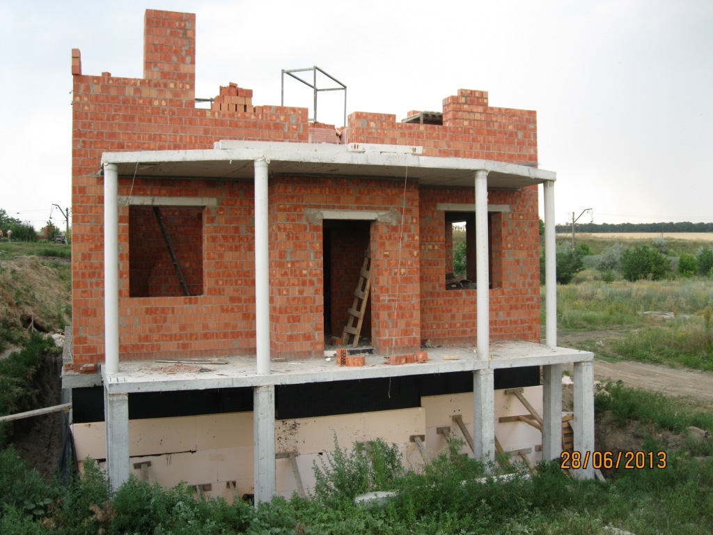

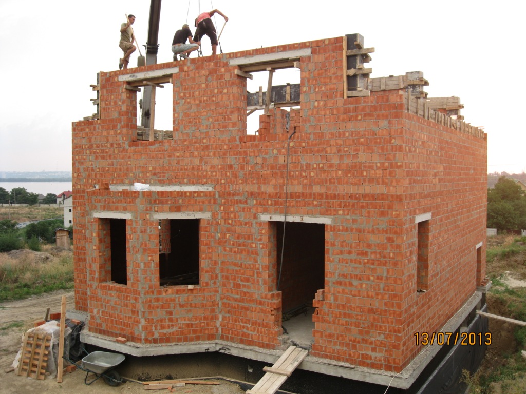

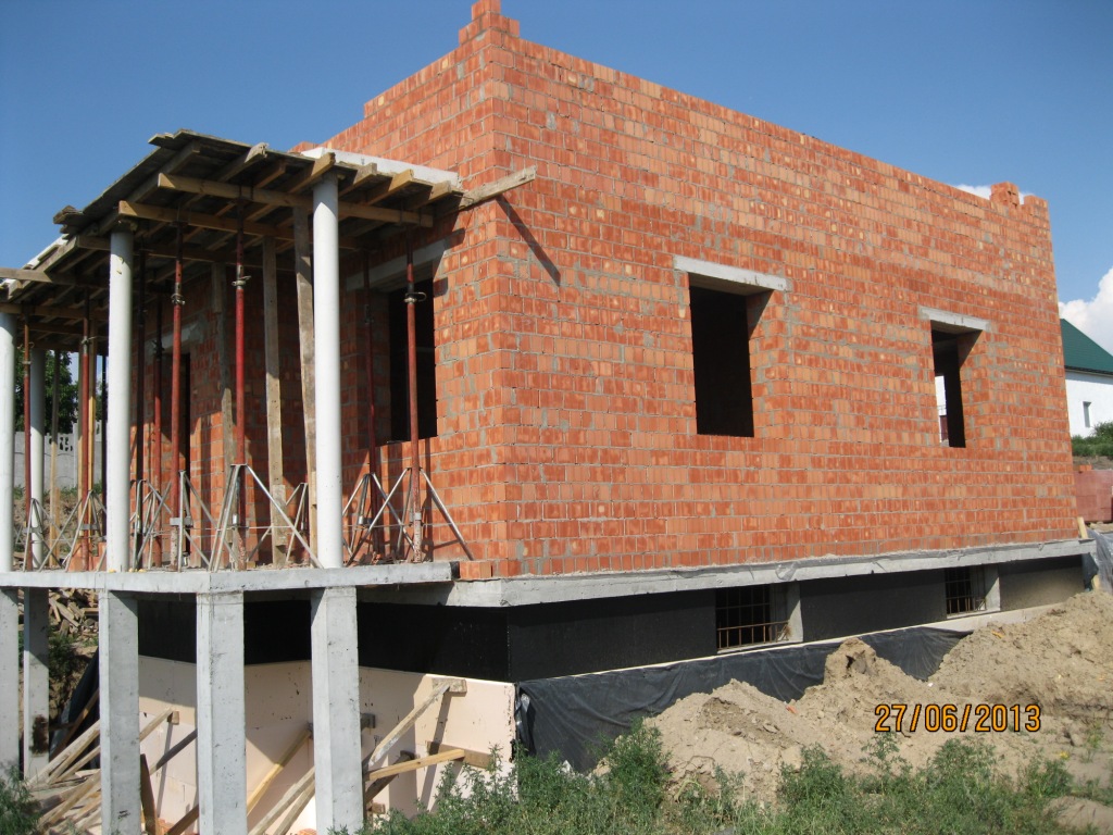

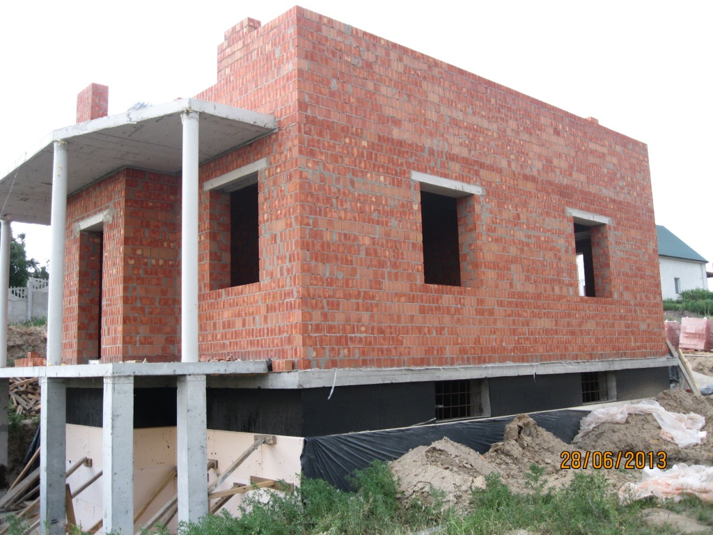

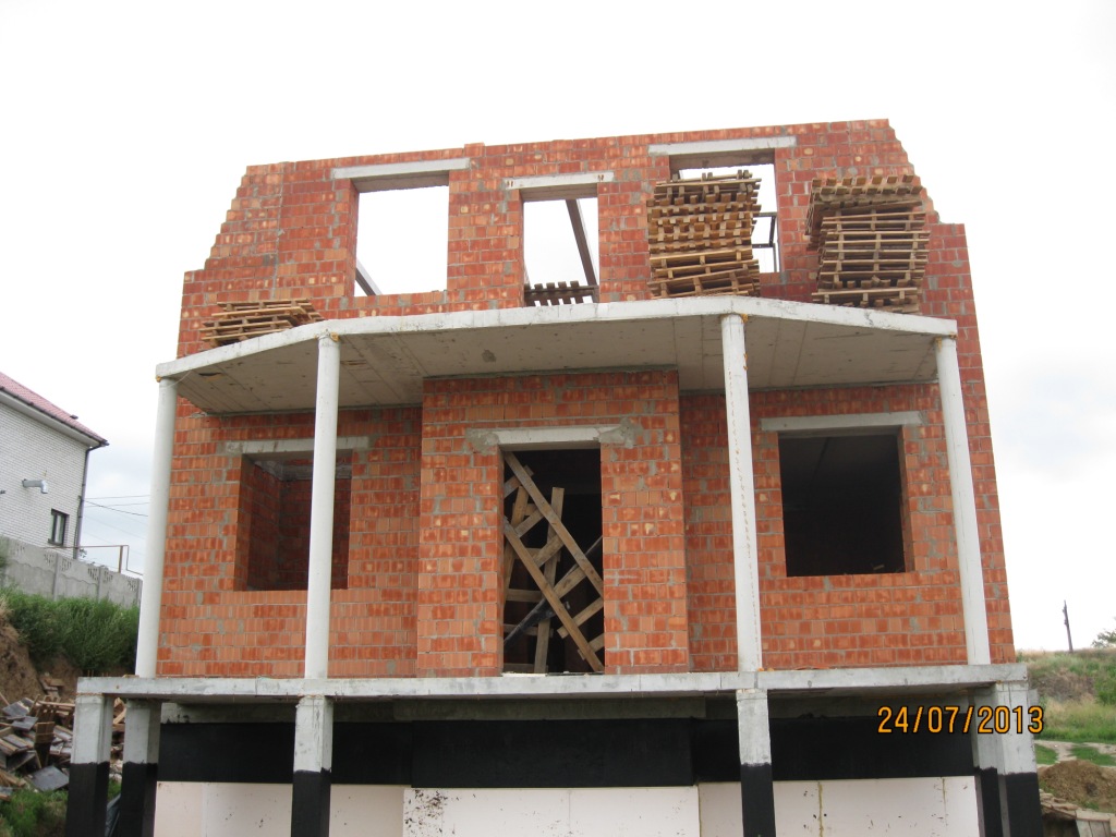

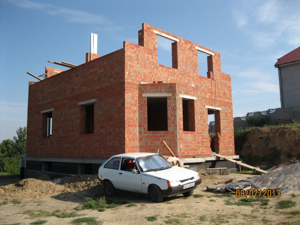

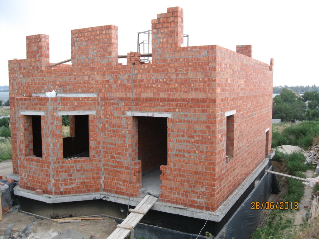

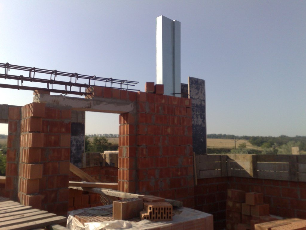

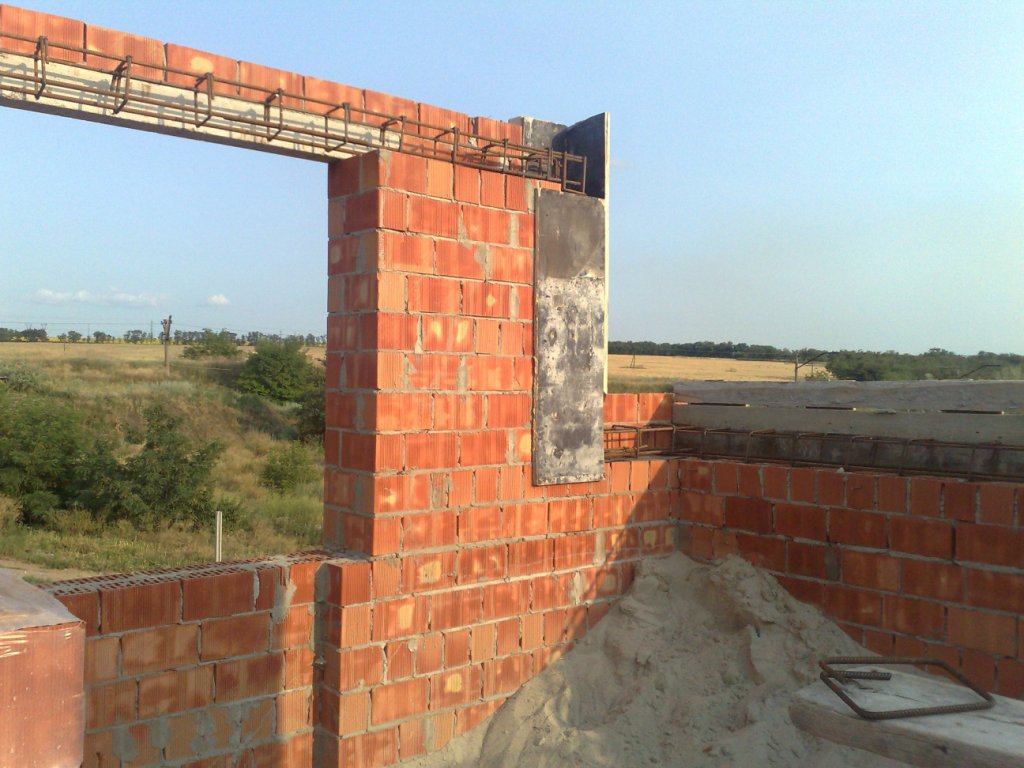

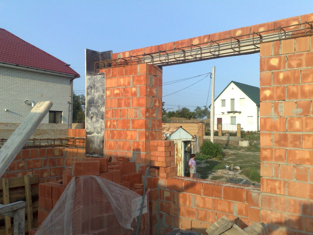

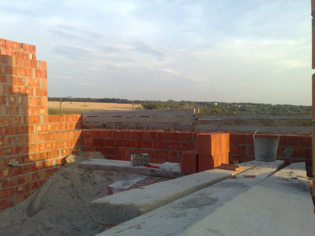

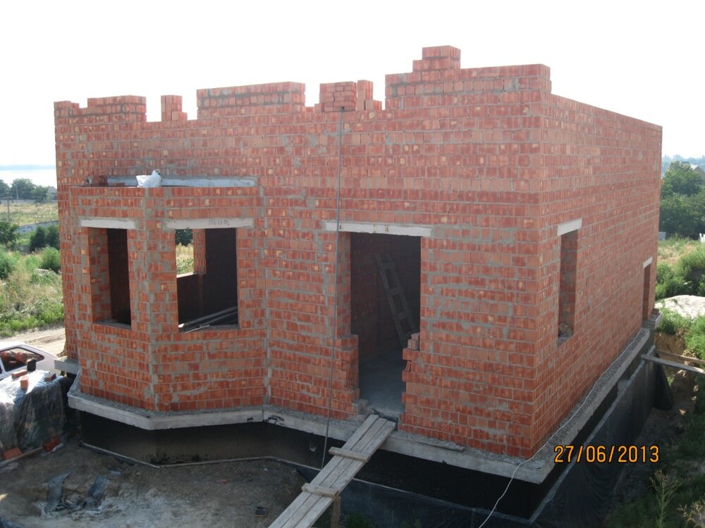

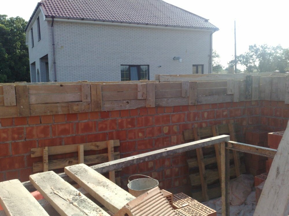

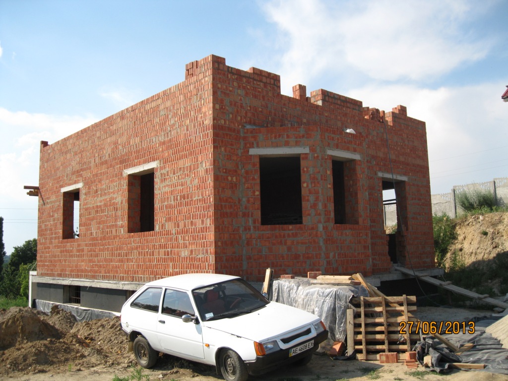

Сегодня подняли краном песок, глину, поддон с цементом и несколько поддонов с кирпичом, покуда место было. К ввечеру пришли бетонщики сняли оставшуюся опалубку и теперь видно балкон во всей красоте.

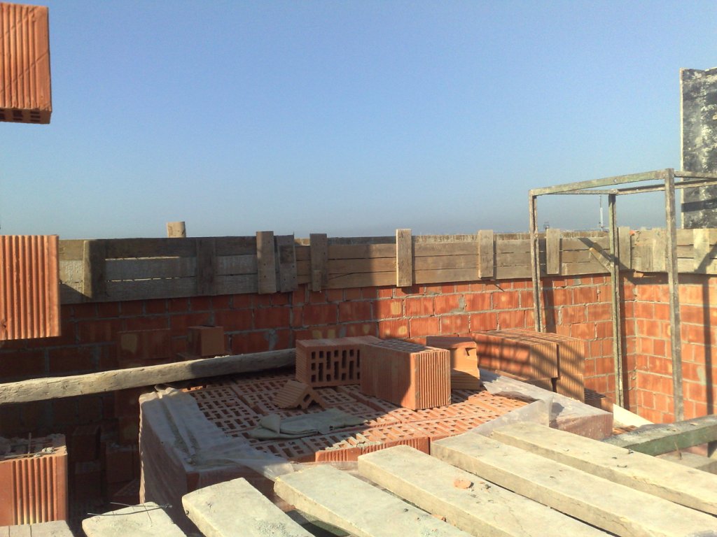

В итоге каменщики почти закончили наружные стены под армопояс: по бокам осталось чуть-чуть доложить последний ряд, а на фронтонах сзади последний ряд выложить, а спереди ещё нужно выложить две части между окнами и дверью и одну между окном и будущим армопоясом.
IMG_4275.thumb.JPG.fae149b1cdf104484c0446a94e3baa74.JPGIMG_4276.thumb.JPG.c6f93f2474854c4a1fa6e07bb86f22a8.JPGIMG_4277.thumb.JPG.00c2f9f2a36bd594a07a3fc5eb5da3bd.JPGIMG_4278.thumb.JPG.65f118e0116f4b121867292eae5e7735.JPGIMG_4279.thumb.JPG.7a59d6d3da18a091238d940b4ad1c705.JPGIMG_4280.thumb.JPG.613df12ca71059e37a075890d68194f4.JPG
К сожалению, так быстро как хочется не получается.
На прошлой неделе один день вынуждены были ждать пока дожди шли, а потом как каменщики вышли под армопояс пришлось ждать когда бетонщики освободятся и займутся армопоясом.

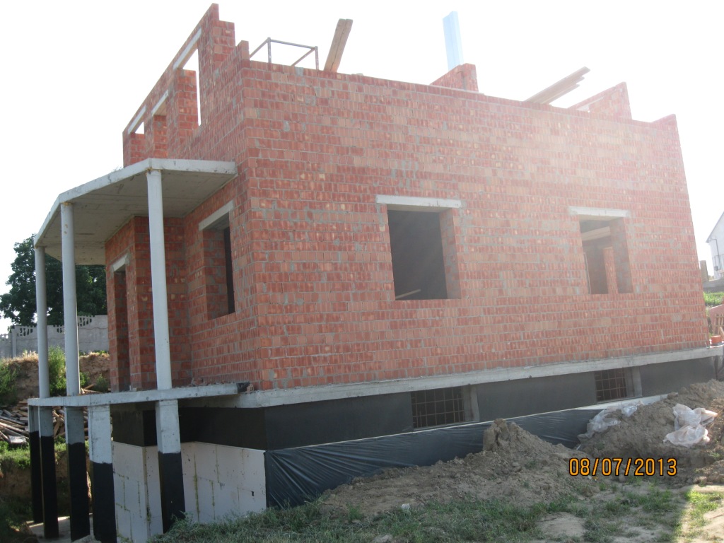

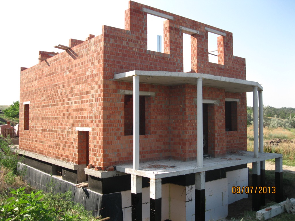

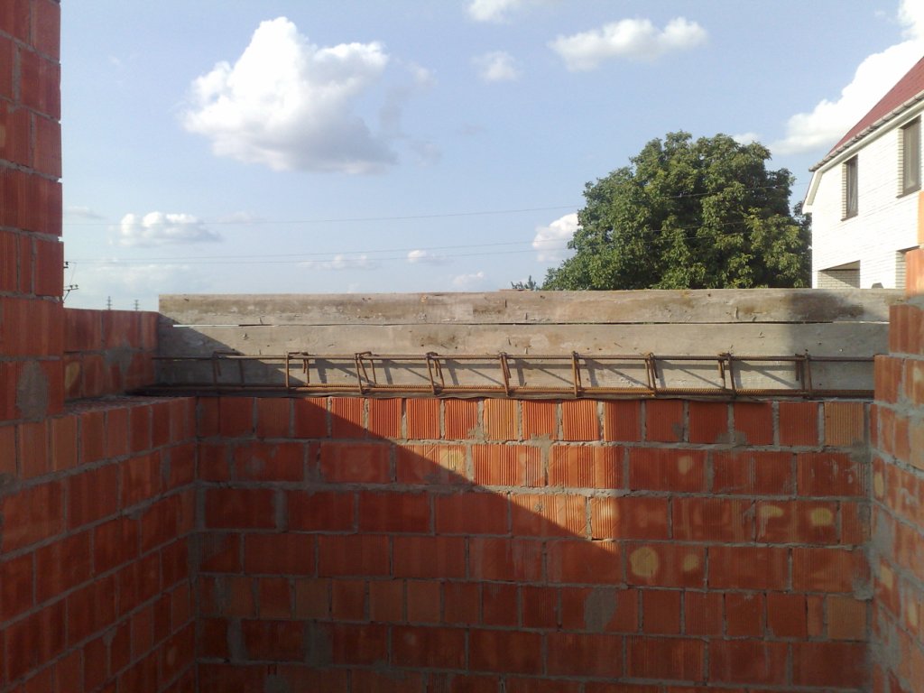

И небольшой фото очтет по состоянию на сегодняшний день:
IMG_4315.thumb.JPG.55250e03f296b5431b47ed312e8a804a.JPGIMG_4316.thumb.JPG.4e1c3a43371279d2709051b634fced0e.JPGIMG_4317.thumb.JPG.9e8e0f99f4a4086740dd9e88ab851095.JPGIMG_4318.thumb.JPG.82f0ea5965c8699c663b257f9724eee8.JPGIMG_4319.thumb.JPG.b9ae3ca8dfae47a9f0958d2ee7ff4d30.JPG
080720132001.thumb.jpg.3b106c6f4ddf090d072321f55bb2ebd3.jpg080720132002.thumb.jpg.da91170548c5f99b21ab6e1baff525c3.jpg080720132004.thumb.jpg.30d437e34e23be1a3a5aa967b492f15a.jpg080720132006.thumb.jpg.09d5ff7bcd68b8a6923a2e11c7e1f35c.jpg080720132007.thumb.jpg.53f99622366090c11624670e9cd71401.jpg080720132008.thumb.jpg.202e95acfd261d737344902ca0980b9a.jpg080720132009.thumb.jpg.1721edabd4b627cfb00ceeb90d40fa8e.jpg

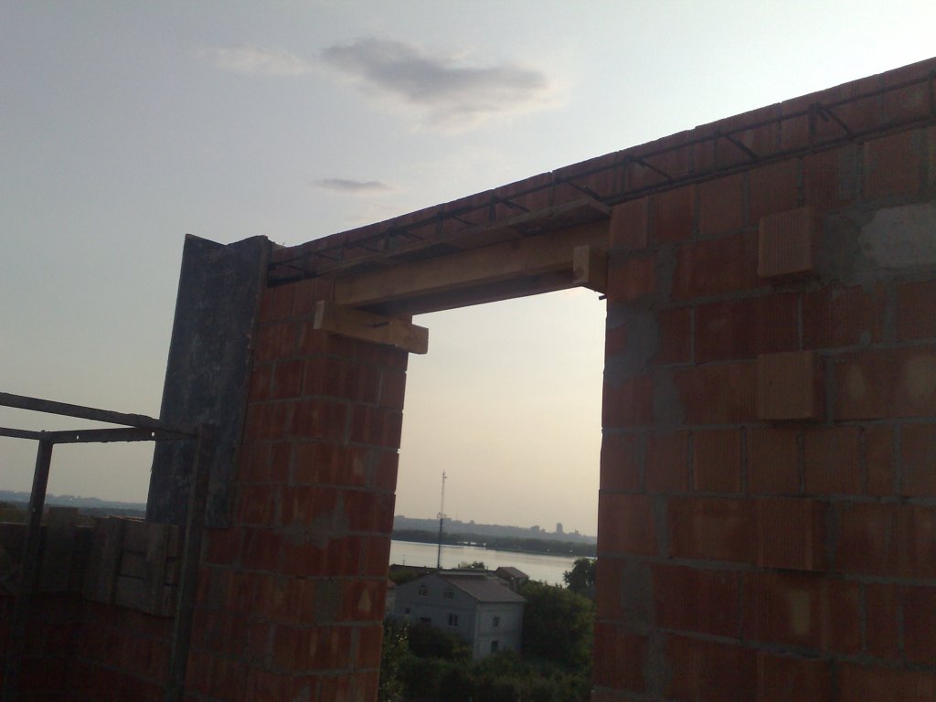

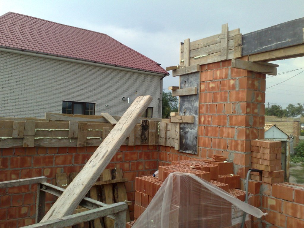

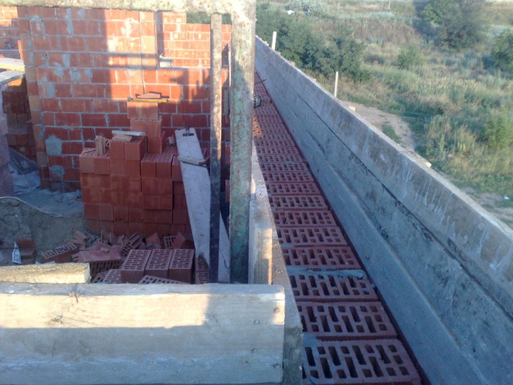

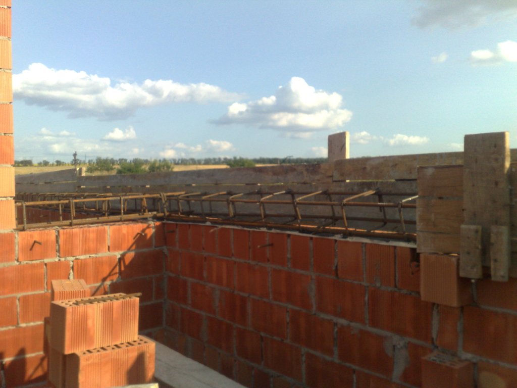

Сделана опалубка для вертикальных участков армопояса и частично в районе окон

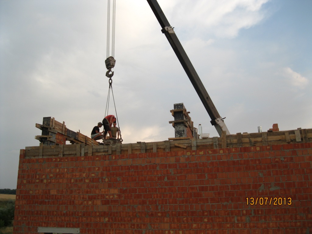

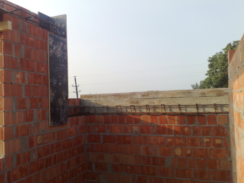

Продолжаем наш отчет.

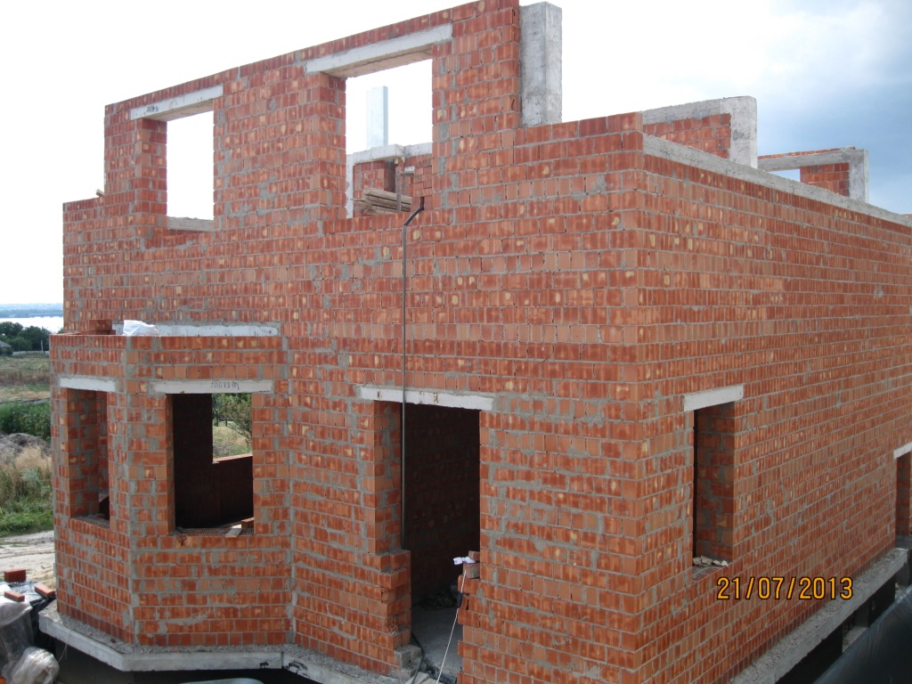

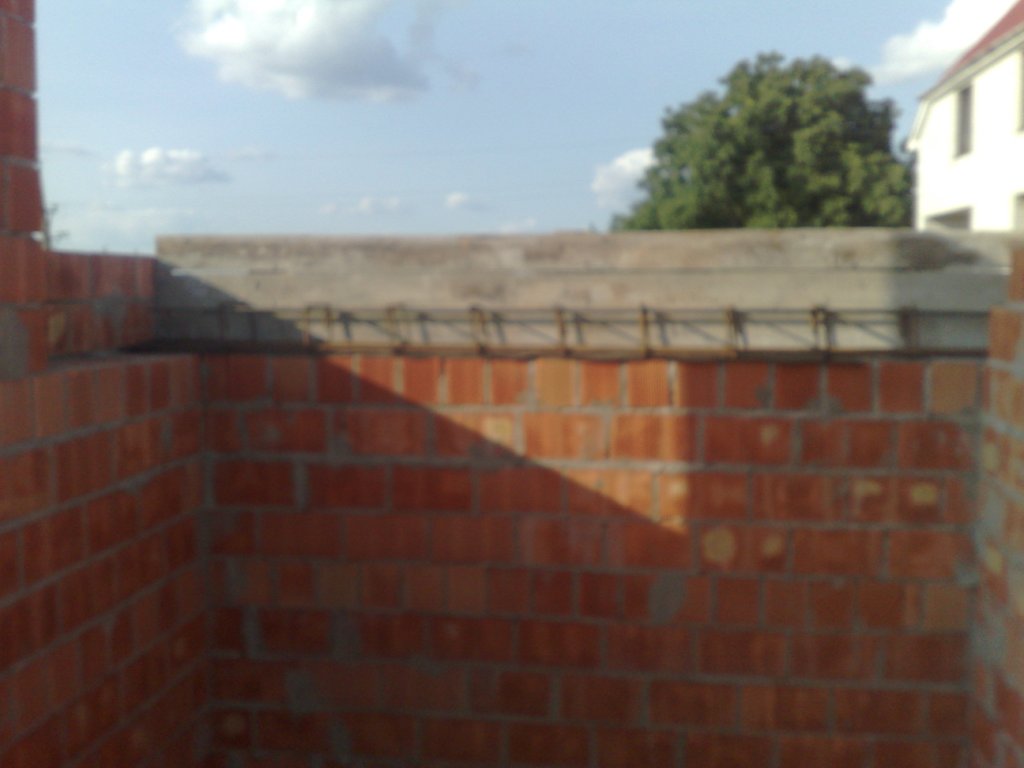

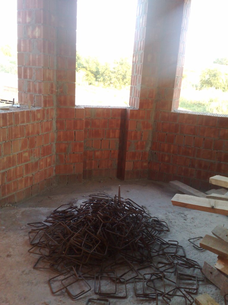

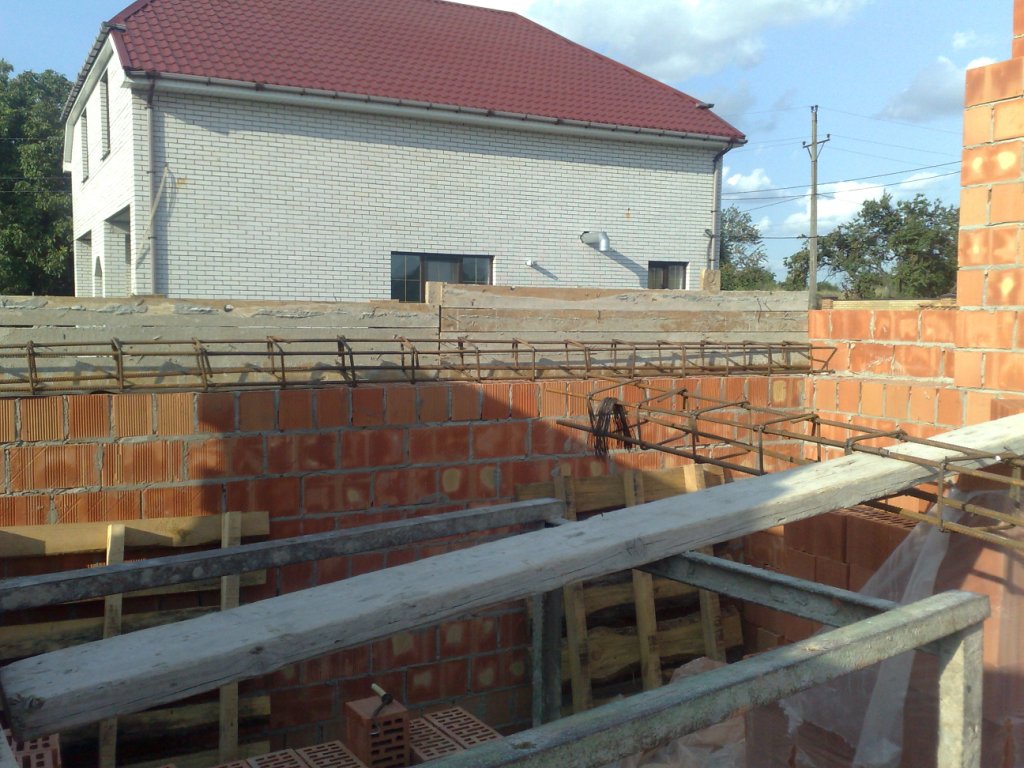

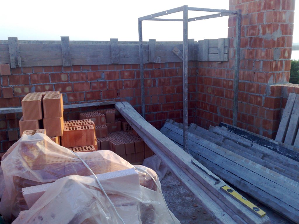

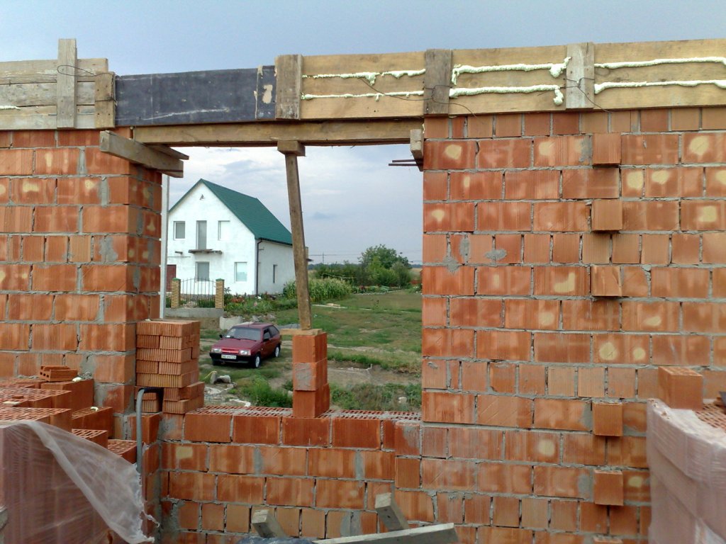

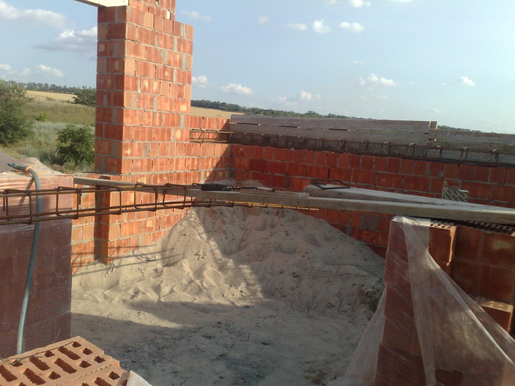

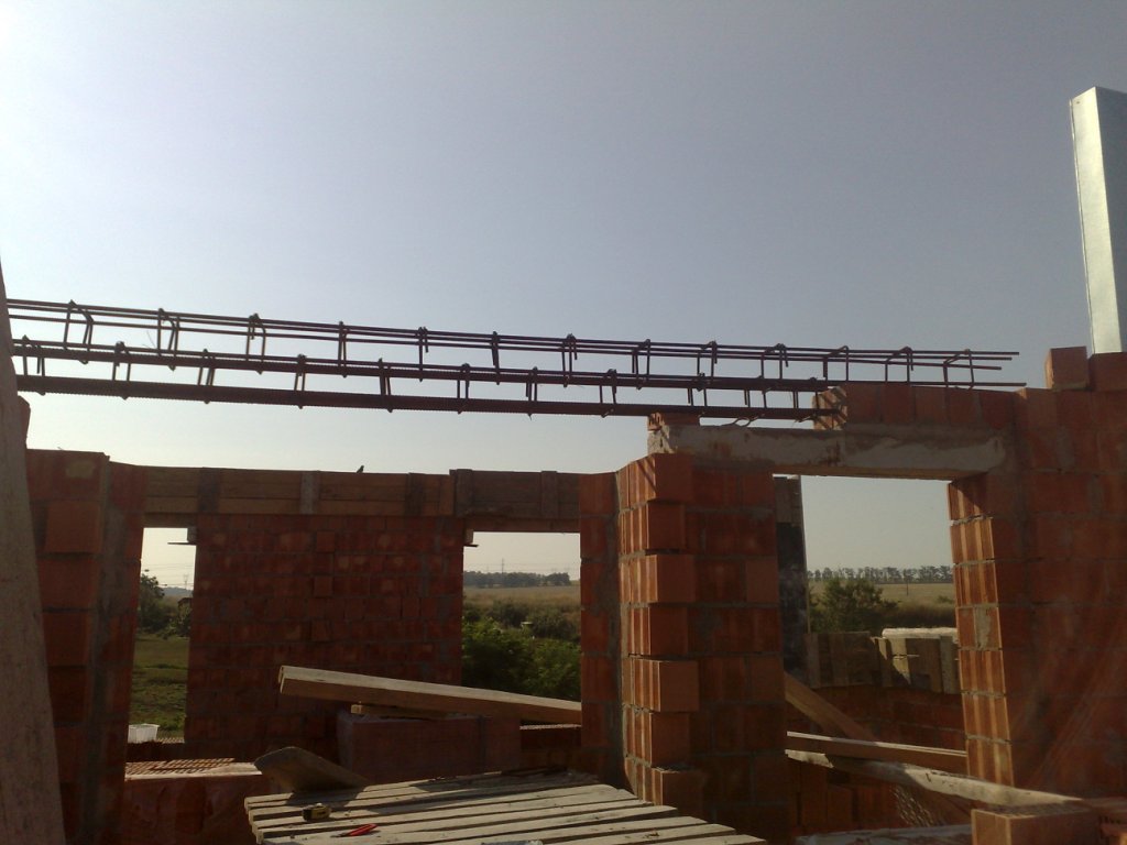

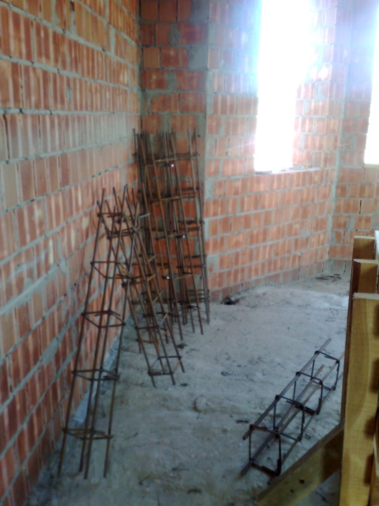

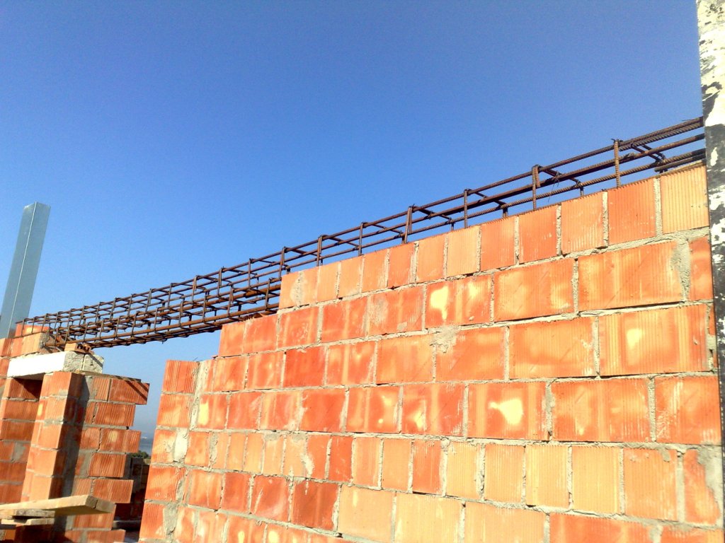

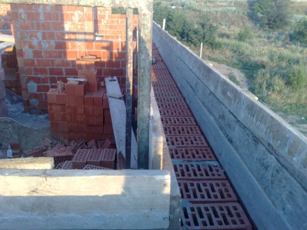

Связали арматуру для пояса над несущей стеной посередине дома, центральная часть которого сделана толще и дополнительно усилена понизу 18 арматурой (хотел взять 16-ю, но её не оказалось в наличии, а ездить искать было некогда) поскольку в этом месте он проходит над корридором шириной 1,5м и сверху на него опираються две центральные балки крыши сваренные из сдвоенного 18 швеллера.
120720132023.thumb.jpg.dcc536f07a8599120e33aa52fa5845f7.jpg120720132029.thumb.jpg.29bf0784dacd39f52581b2f720c0f522.jpg120720132030.thumb.jpg.cbff2dd1f0df9629f8173e9d782c9e29.jpg

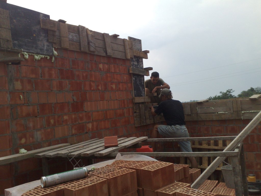

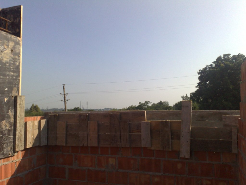

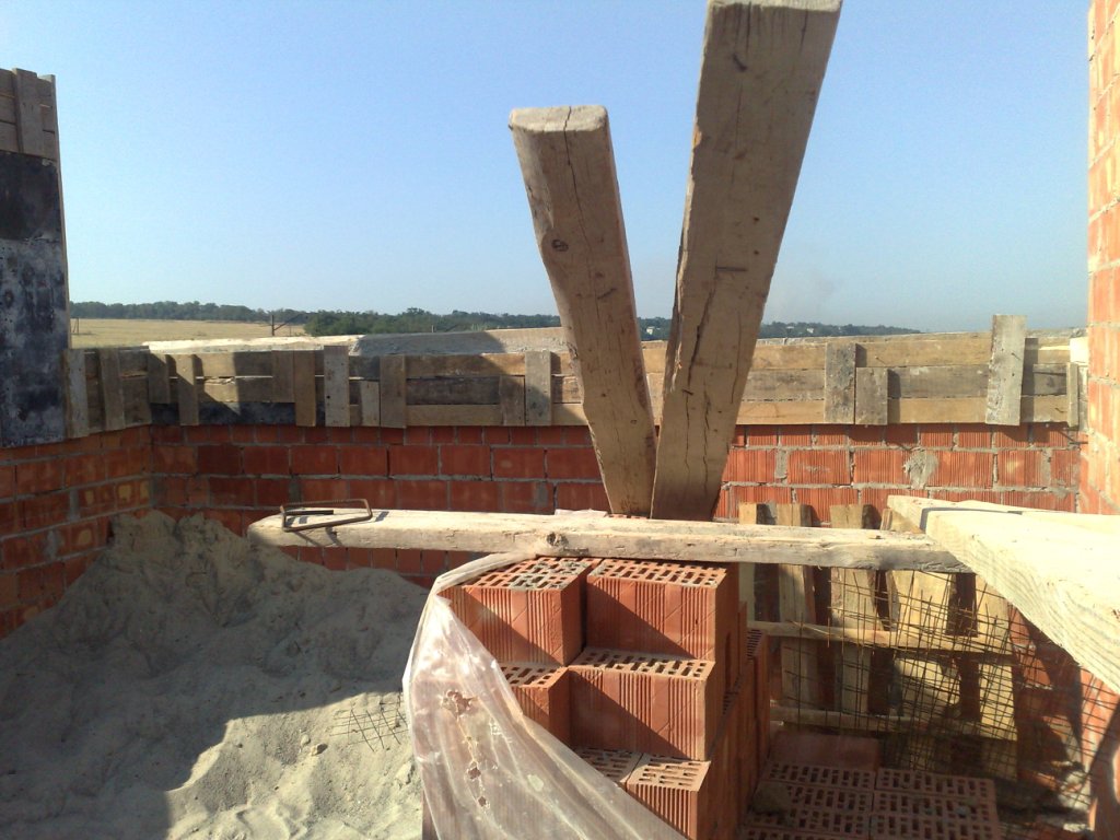

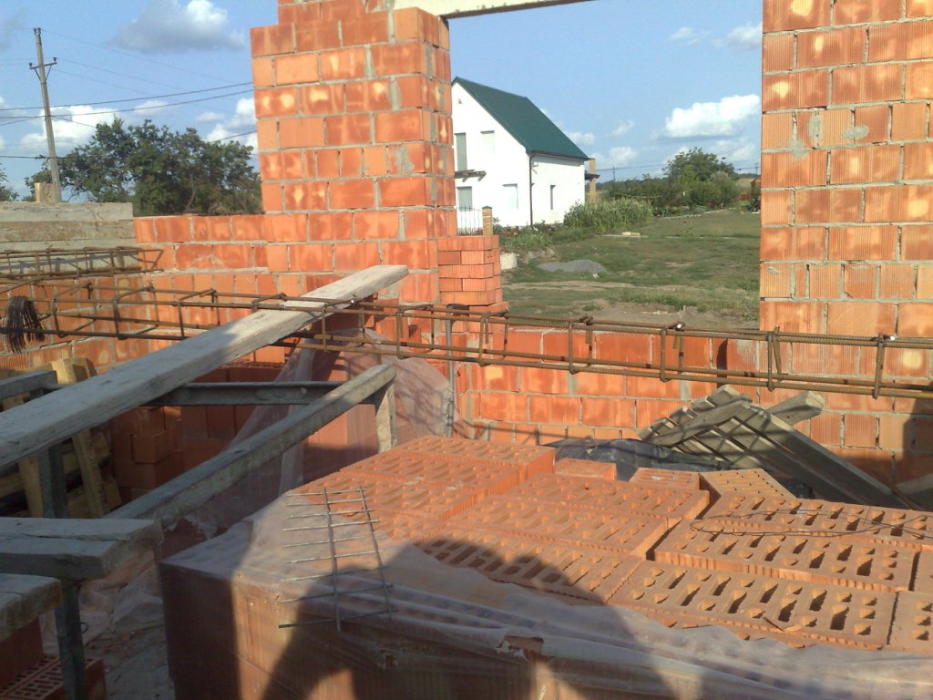

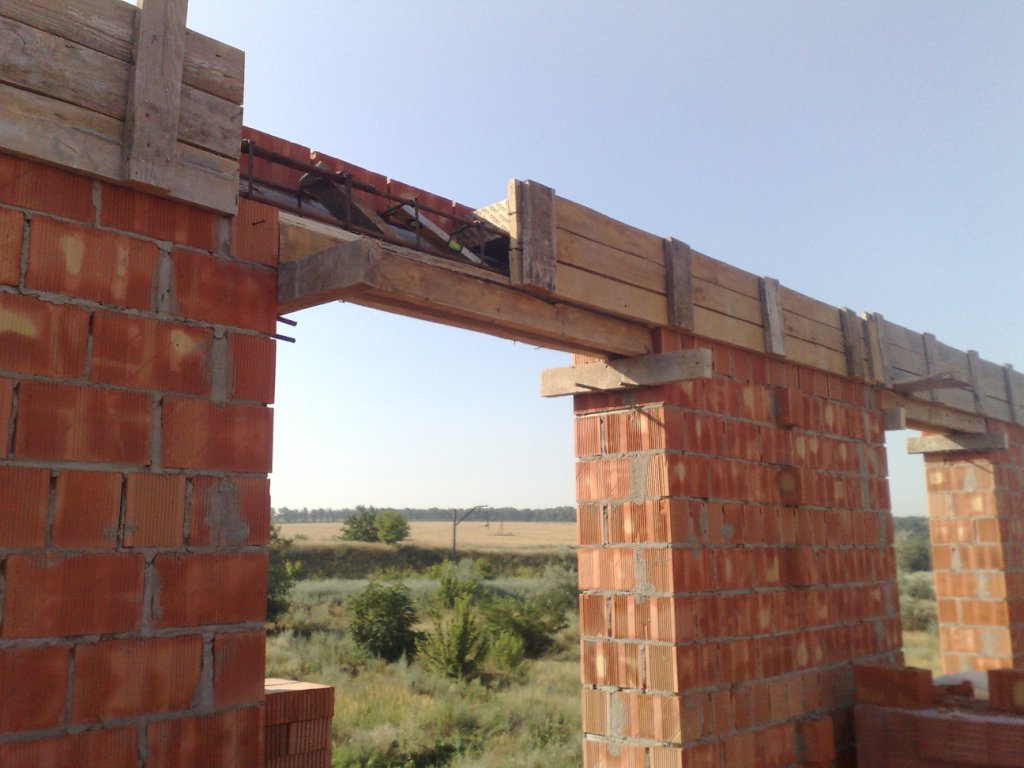

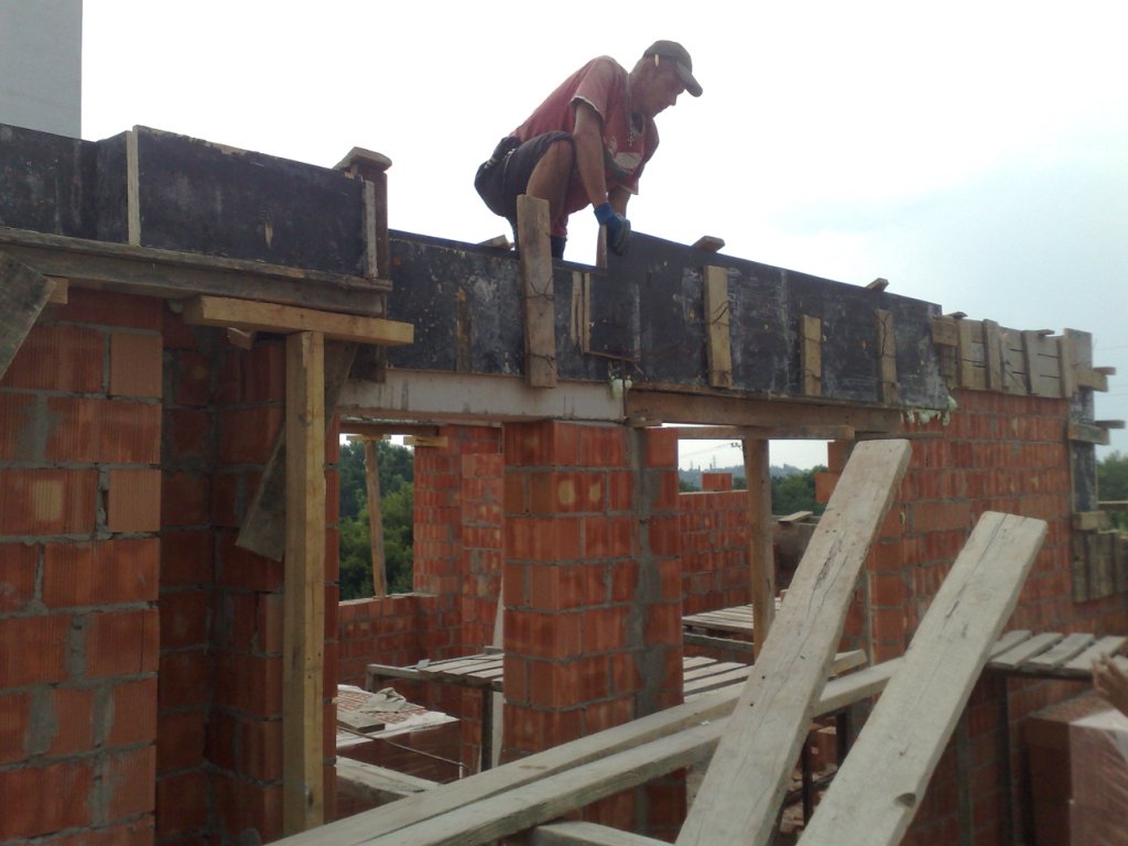

Продолжают монтировать опалубку.
120720132021.thumb.jpg.d2631e18946a58807961c2b71819e3c2.jpg120720132024.thumb.jpg.c26bfb8081ad8f66366599607975d025.jpg120720132025.thumb.jpg.b32d9e79615e61eafeb0f26c4fe078a6.jpg120720132026.thumb.jpg.4bfd244705c51f2eb68d51f4fb6269a8.jpg120720132027.thumb.jpg.d1d7ab270310d7f88926eb839da08472.jpg120720132028.thumb.jpg.0bba7e7675eabcd9c1763e6f88e6e144.jpg

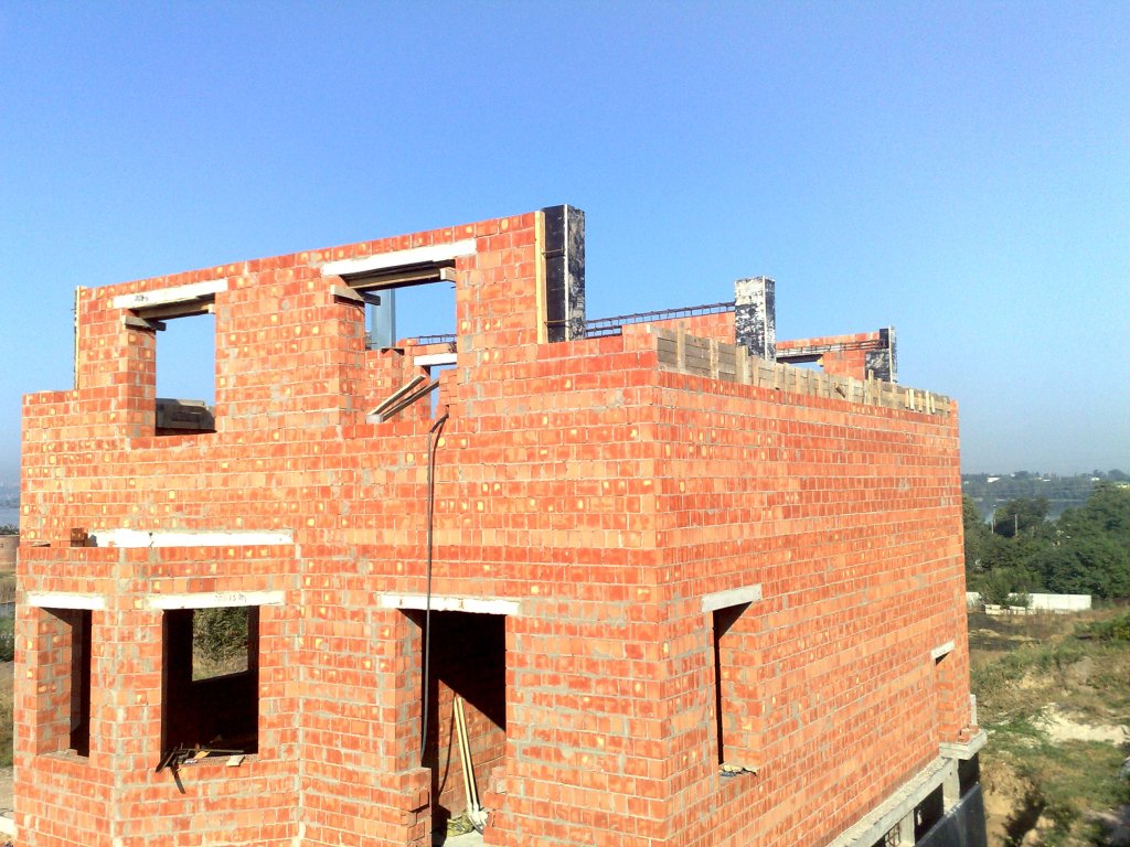

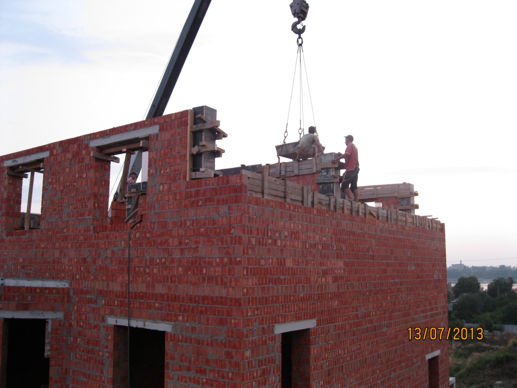

Заканчивают монтаж опалубки вокруг дымохода, проверяют все, ставят распорки и стягивают, запенивают щели. Вечером должен приехать бетон - будут заливать армопояс.
130720132034.thumb.jpg.1b846cc1c14f03c244bc59d1e9babf49.jpg130720132035.thumb.jpg.6cd54426f8f0043fef23b32639575055.jpg130720132037.thumb.jpg.7892841ce2868cbc07df92797dab0e19.jpg130720132038.thumb.jpg.4a470e5460f1501533bcd2fcee6c0ec6.jpg130720132039.thumb.jpg.a17a4e6d5c493b6fdb6be465de08fb17.jpg130720132040.thumb.jpg.3bd41833c837505487dbb3397d211ded.jpg130720132041.thumb.jpg.22b9be1002c627fcdae6eb0c149fd01b.jpg130720132042.thumb.jpg.f9952502ad143a7a282051668e76ce5f.jpg130720132043.thumb.jpg.d9c430f06c0bd24071e8df9a229e32f4.jpg

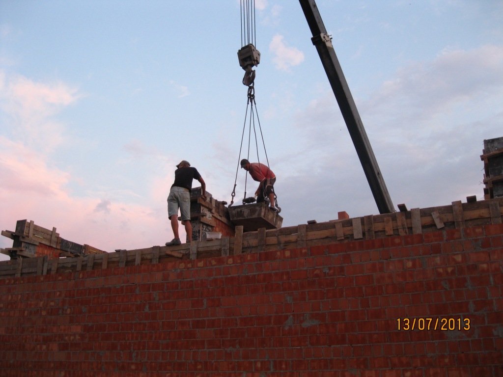

Целый день жарило солнце. Во второй половине налетел короткий ливень, прошлось прятаться на первом этаже. К 17:00 над всем Днепропетровском затянуло тучами и идет дождь, над нами небо чистое, тучи вокруг крутит, только изредка какая-то туча краем заденет и дождь немного побрызгает, а бетон уже в пути - сидим как на иголках - будет дождь или минует таки.
Приехал кран и бетон.
Бетон наливали в корыто и подымали его на верх, а там лопатами закидывали на место.
IMG_4323.thumb.JPG.e88c5859c2b9762b94563b563fd2a6d2.JPGIMG_4324.thumb.JPG.065570515090fc5acee6be51535d6aa4.JPGIMG_4325.thumb.JPG.071bbba4fa4137d1ace72222bbb2c40b.JPGIMG_4326.thumb.JPG.a7de5746659b7e27386c395d60eb9a1b.JPGIMG_4327.thumb.JPG.b4d4fe97d241b3563861bd60b936cdfe.JPG
Когда осталось залить 2,5 вертикальных участка и метра два верхнего горизинтального бетон закончился.
Почему так вышло не понятно. По расчетам нужно было 2,5 куба. Привезли по накладной 2,5 куба. То ли провезли меньше, то ли когда закидывали лопатами, то часть мимо пошла. Но факт, бетона не хватило.
Потом в понедельник приехали ребята и заколотили бетон вручную и долили остаток.
Получился не большой перерыв - сначала ждали пока армопояс выстоится, потом сняли опалубку, но каменщики были заняты на другом объекте, пришлось ждать. Но и мы были ещё не готовы продолжать - приехали 8 балок сваренные из двух 18 швеллеров, нужно было счистить с них ржавчину и погрунтовать.

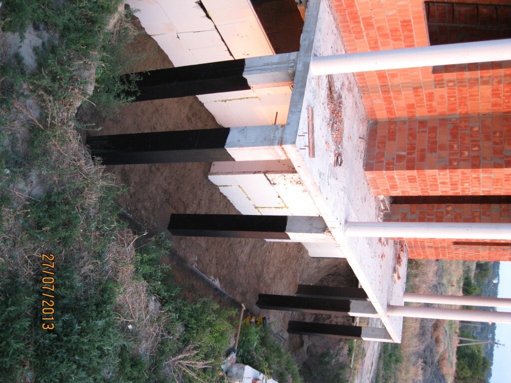

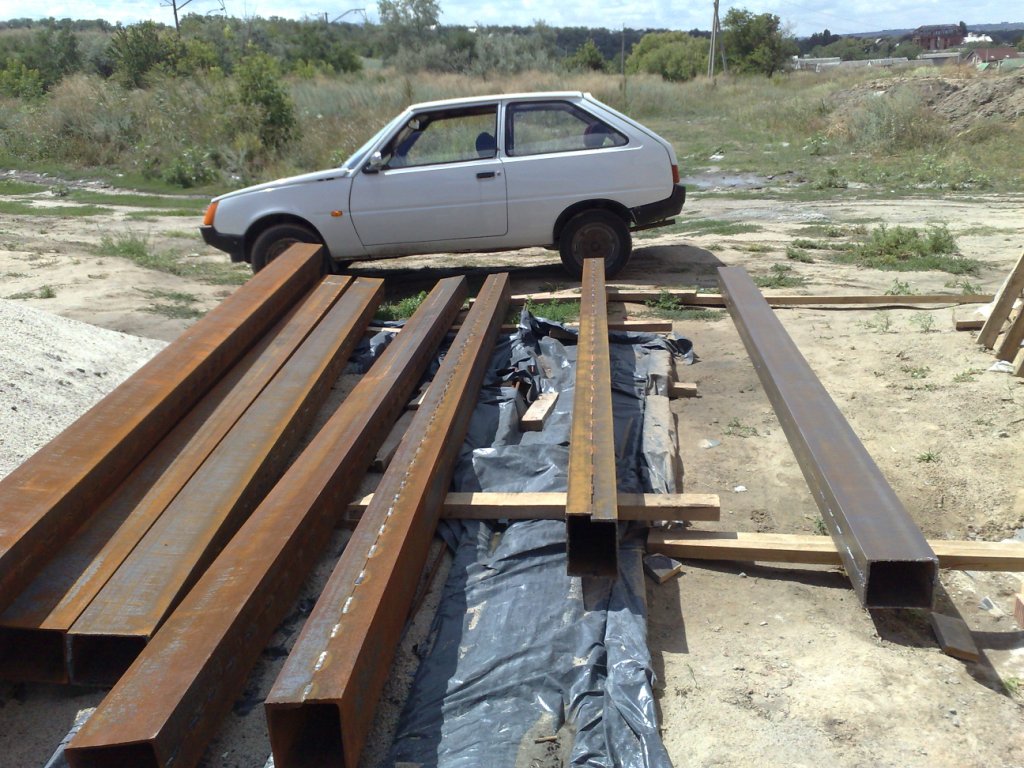

От химии я отказался, решил, что будет малоеффективно (а зря потом уголок обрабатывали химией - вся ржавчина сошла совсем).
Сначала чистил дрелью с насадкой-щеткой с латунной проволокой, но обчистив полтора балки, дрель замолчала, а на болгарку у меня не было счетки. Пришлось ехать за щеткой. Взял две одну с латунной проволкой, а вторую с стальной. С болгакой дело пошло быстрее, правда уже почищенные балки пришлость чистить снова - за пару дней обрызганные дождем они снова поржавели. Щётки с латунной проволкой хватило на 3 балки, дальше поставил насадку со стальной проволкой. Ею оказалось тяжелее работать - щётку вибрирует так что руки ходят ходуном, болгарку кадает из стороны в сторону, и чистит он вроде как тяжелее. Хватило её до конца, но она тоже стерлась наполовину.
IMG_4340.thumb.JPG.98453212c755225c627e7035248f9db2.JPG210720132068.thumb.jpg.2008fe33a159aa3f560c7a787b396607.jpg
А погода решила поприкалываться - только почистишь балку, как набегает тучка и давай поливать. Слов не осталось, одни маты...
Приходилось накрывать пленкой пока шел дождь, а как дождь заканчивался, я продолжал чистить, а жена обтирала на сухо уже очищенные и сразу грунтовала.
Когда сделали водопровод, я вывел наверх шлангу наверх, разделил её на две: одну для полива и стройки, а вторую для крана, чтобы можно было умыться и руки помыть. И на кран купил пластмасовую насадку для шланга с краником. Но со временем он начал протекать - хоть кран и закрыт, а вода все равно капает. Все было не когда, а тут прявилась свободная минута, и закупив все необходимое сделал более-менее стационарный кран

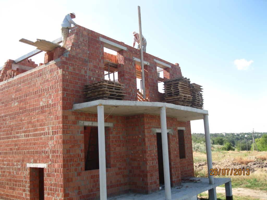

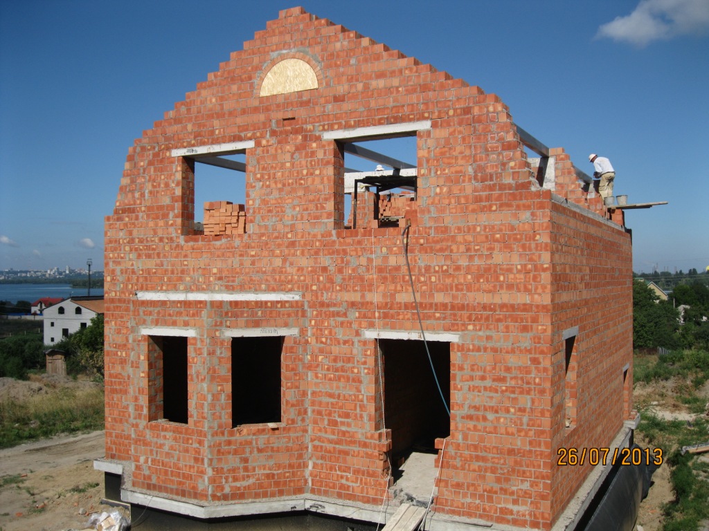

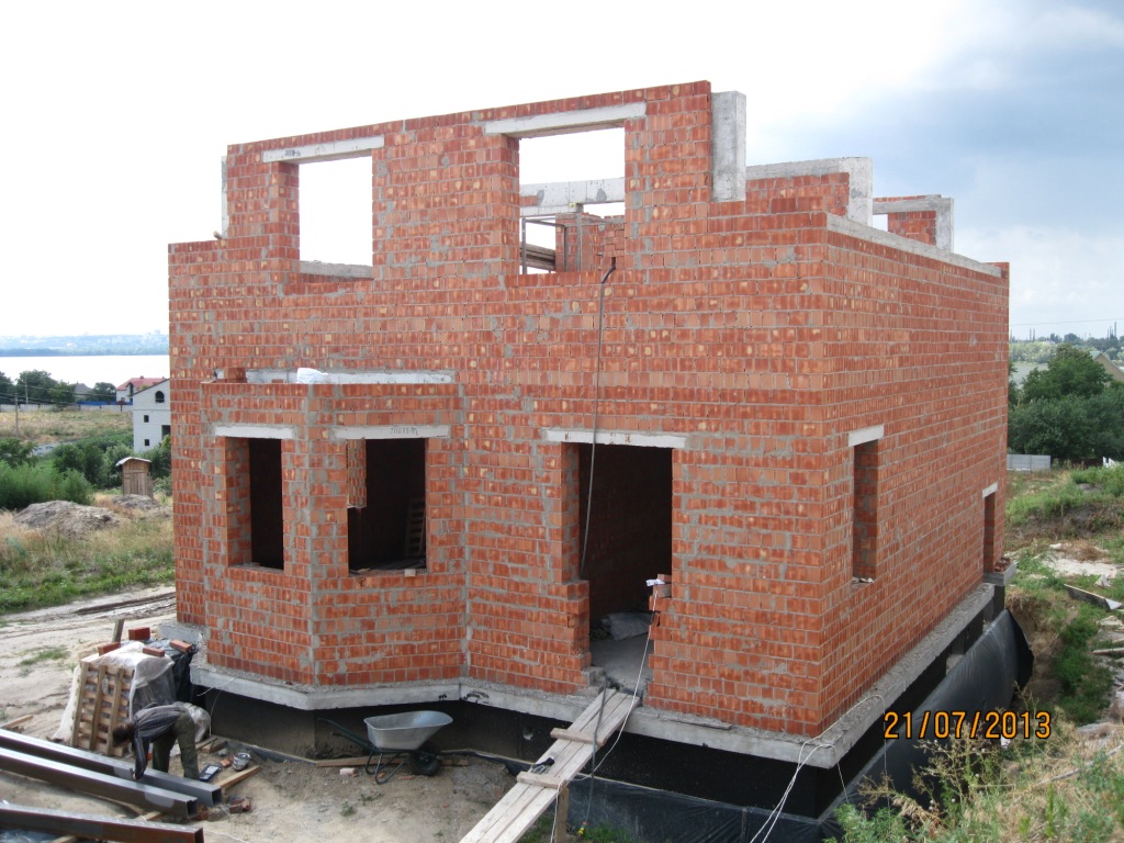

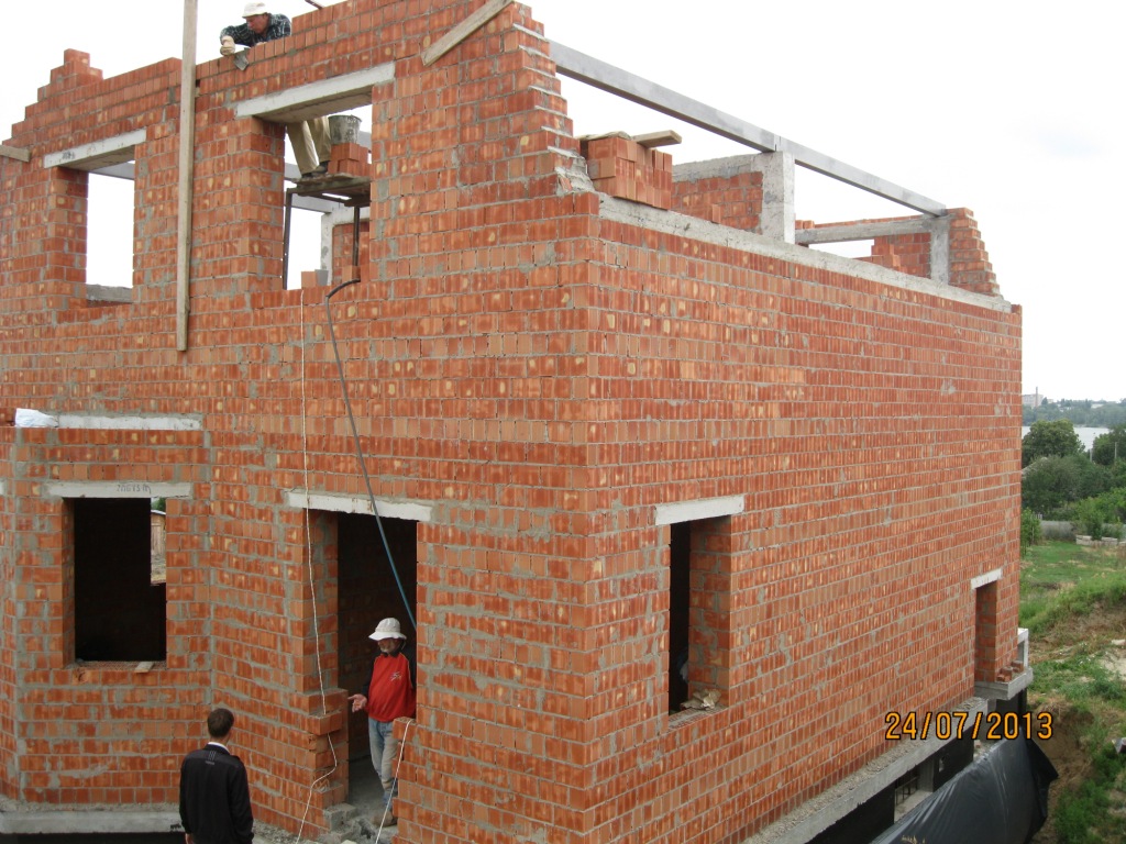

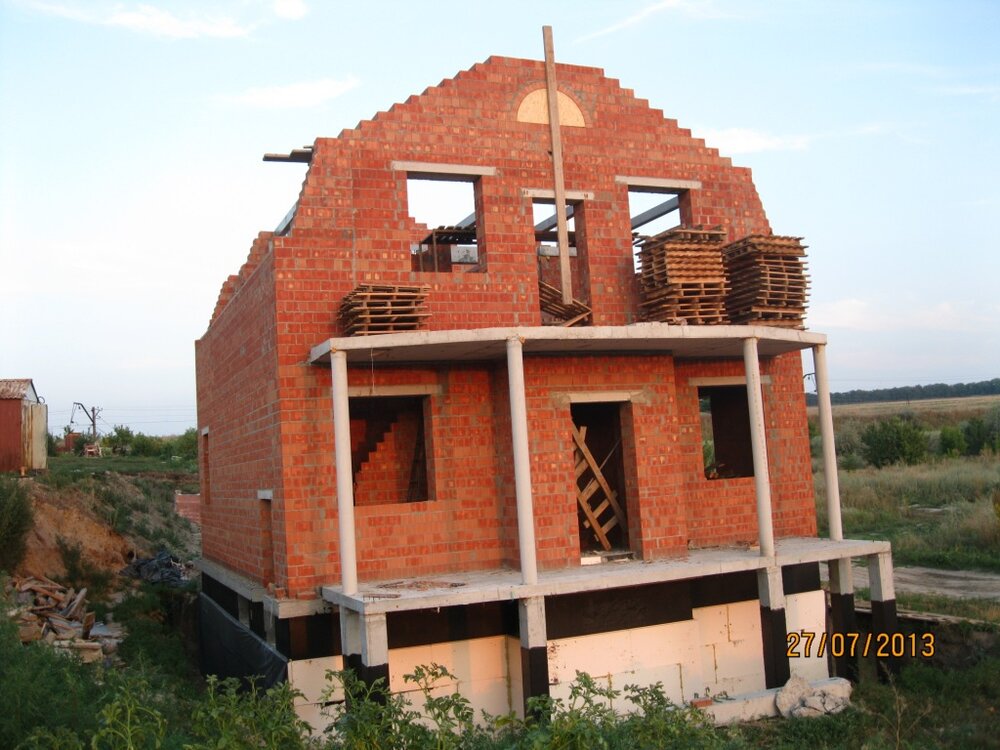

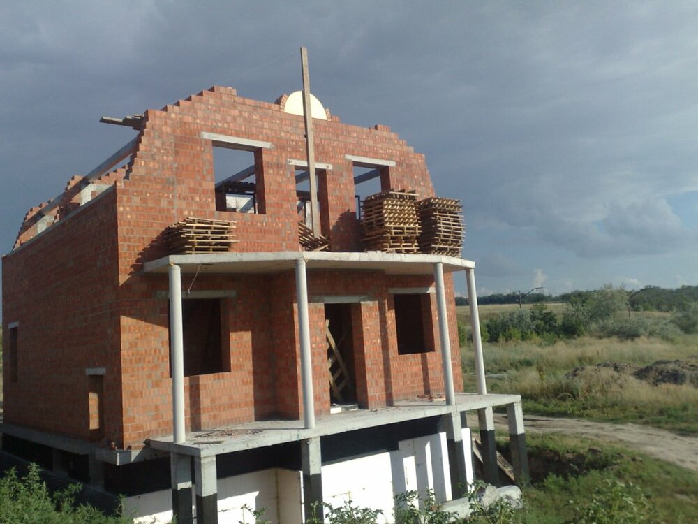

Приехали каменщики и заложили уши по бокам вертикального армопояса. Когда приехал кран, подняли балки на верх, смонтировали и приварили их.

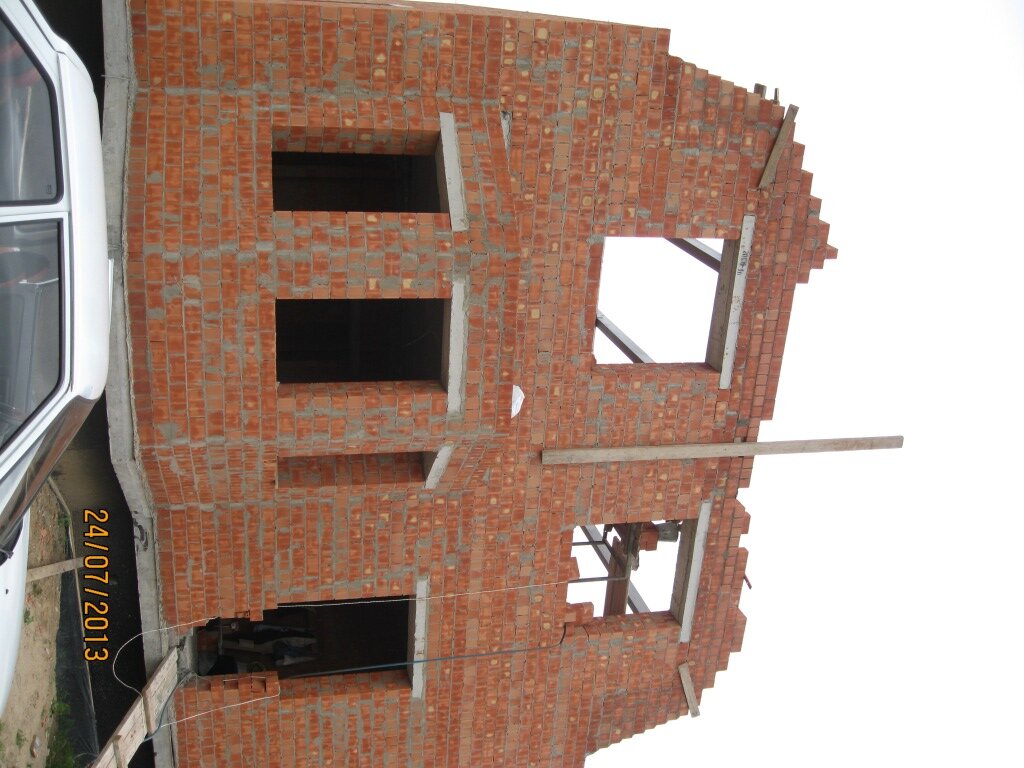

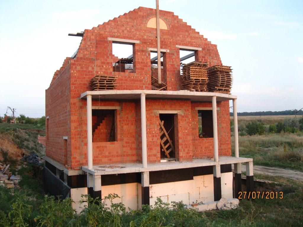

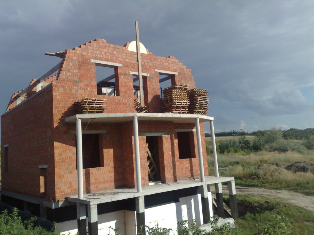

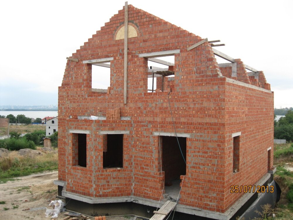

Начали подымать фронтон
Сделали полукруглое окно в фронтоне и к вечеру закончили задний фронтон.
Перешли к переднему фронтону и к вечеру начали выкладывать окошко в нем.
Каменщики работали полдня. Почти закончили передний фронтон.

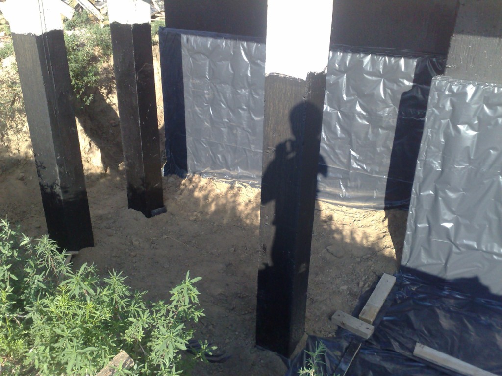

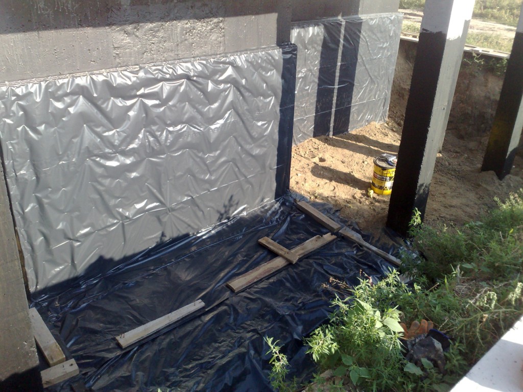

Дошли руки до утепления цоколя и обратной засыпки - накидал на плиту под крыльцом глину и выровнял её с уклом от стены к краям.
Жена обложила кран камушками
Наш огород и первый урожай: помидор и баклажан.
IMG_4357.thumb.JPG.433c215b2876302bcfd5a5afe87a21bd.JPGIMG_4358.thumb.JPG.7e755e12887820704f7035cb68713922.JPGIMG_4359.thumb.JPG.460101085c37878698240b1ea7fab9f5.JPG
Продолжил утепление и обратную засыпку.

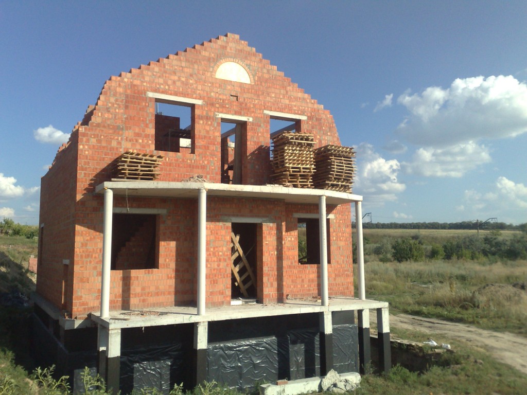

Затянул пленкой пенополистирол, что давно нужно было сделать да все руки не доходили. Пленку зацепил степлером за верх третьего ряда, спустил её до низу, прищелкивая по краям и по всей поверхности, и внизу разложил по склону глины аж за края плиты, чтобы все стекало вбока. Сверху пленку присыпал землей, чтобы не подымало ветром. Теперь можно и засыпать.

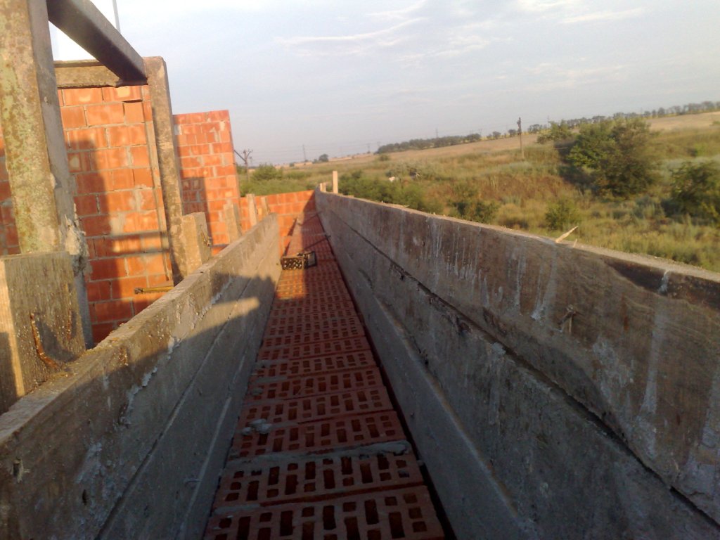

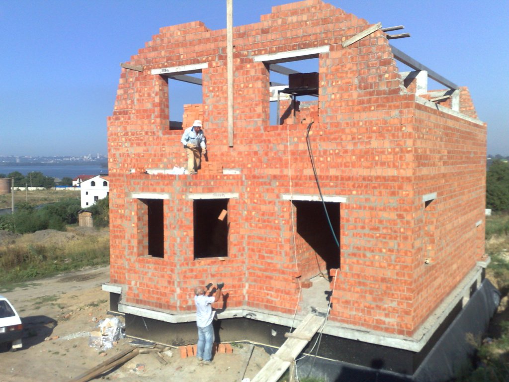

Закончили перестенки. Очередной этап закончен.
Фото к сожалению не сделал, поскольку все было заставлено лесами каменщиков, а сейчас каменьщики забрали все, а также и свою лестницу по которой можно было залезть на второй этаж.
На днях куплю лестницу, сделаю и выложу фото.
Можно сказать, коробка готова.
Осталось вывести дымоходы и заложить по верху между стропилами перестенки.
Это решили делать, когда будет стоять стропилка.
