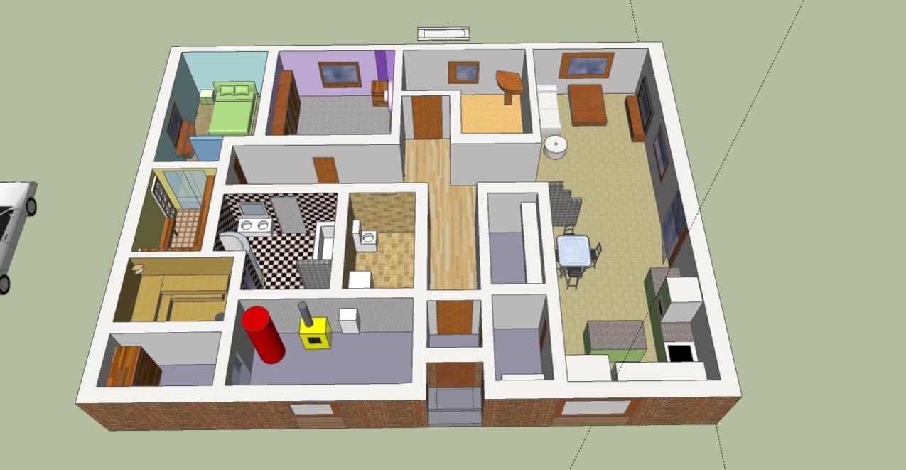

я скачала какую-то программу (как оказалось демо версия) целый день малевала,а сохранить нельзя!так расстроилась.вот и рисую по клеткам :)век живи,век учись!
Поедьте в выходной день на кардачи. Там этого добра! :) Нормальный софт, правда ломаный ;) Какой хошь, специализированный :) Лично я пользуюсь АрхиКадом, но есть много другого на вкус и цвет :) Зато приятно работать, оперативно менять планировки, окна, двери, мебель. Делать визуализацию и т.п. Можно даже сметы считать :)
,Лично я пользуюсь АрхиКадом, но есть много другого на вкус и цвет :)
вспамнила,я скачивала архон (тот что не сохранился!)блондинка тоже справится с архикадом?:)спасибо за совет,постараюсь попасть..хотя с малышом туда будет проблемно.думаю разберусь))

Архикад мне на самом деле очень нравится. Пощупал некоторые другие программки - эта как то более Юзерфрендли :) С другой стороны очень мощный и наворочаный пакет. Отдаленно могу сравнить с фотошопом. Почти каждый пользователь может без проблем работать в фотошопе на элементарном уровне. Нарисовать что либо, отредактировать несложно. Но фотошоп позволяет и гораздо больше возможностей, которыми овладеть - нужно время и усилия. Вот так и с Архикадом. Есть базовые функции, типа: построить стены с заданными параметрами, вставить окна, двери, проемы, перекрытия, перемычки, колонны, лестницы, крышу, кучу мебели, и т.п. и все это тоже с индивидуальными параметрами. И это можно элементарно сразу визуализировать в 3Д, полазить по помещениям, посмотреть разрезы различные и многое другое. Следующий уровень, это уже создание своих объектов, сметы, материалы, расход и прочее. Но для того что бы просто быстро нарисовать свой домик для начала - очень удобный инструмент :)

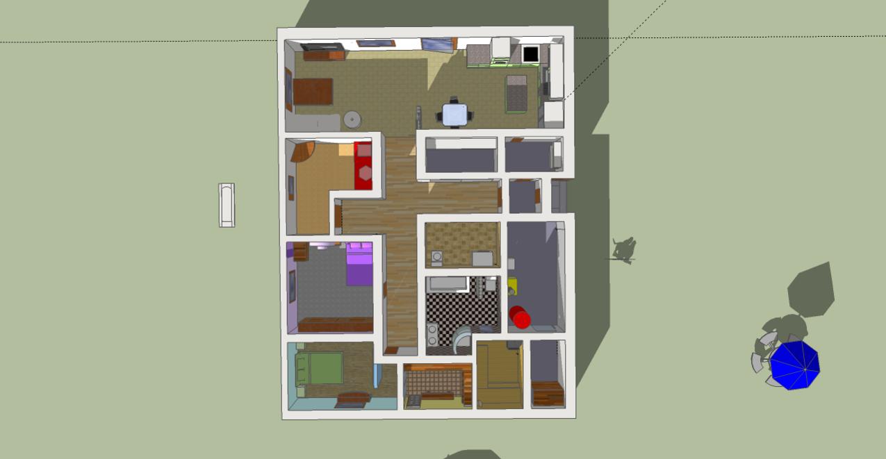

так как архикад не освоила,а по проекту в другой ветке новых высказыванй нет-буду наверно оставлять этот вариант для постройки:
Правильной дорогой идете! Мы сейчас на похожем этапе находимся))
Для рисования проектов очень нам нравится програмка room arrenger - даже в 3Д можно "побродить" по будущему дому
я использую Sweet Home 3D :) рисую макет дома, и внутри мебель расставляю и тоже можно в 3Д крутить его и виртуально по дому походить.. правда нету возможности сделать второй этаж.. разве что отдельным рисунком..

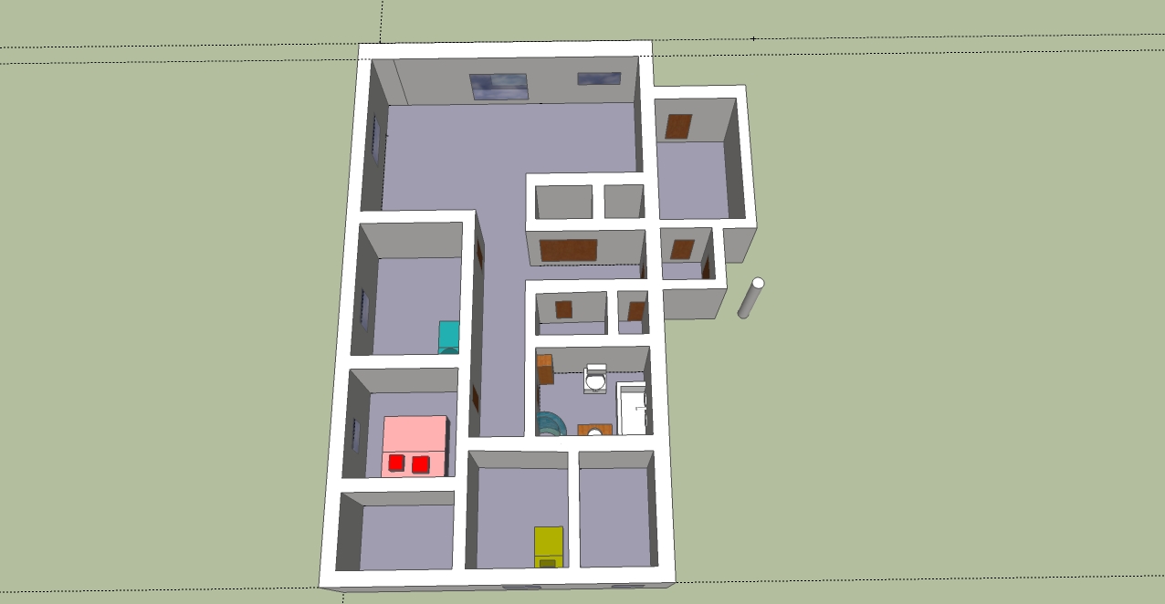

Uliko, может есть смысл заранее посоветоваться с кровельщиками ... чтоб прояснить для себя, как именно будут расположены балки перекрытия и опоры стропильной системы :rolleyes:?
уже переделала проект-вынесла тамбур с котельной на контур дома-думаю из-за того ,что дом стал уже может и получится двухскатная крыша.посмотрим как архитектор его доделает.хочется конечно простую крышу.

Спасибо!!До пн сказали наброски сделают,я все им сама уже нарисованное отдала с размерами,а вобщем 1 месяц,может и меньше-проект у меня простой.прямоугольник с 2-скатной крышей))ферма короче)

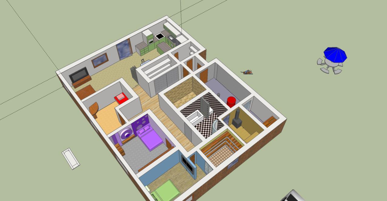

хочу 2-скатную крышу,судя по рисунку-1 вариант.только у меня холодный чердак.
это у Вас габариты дома будут 13*16м?
Попадёте на крыше :) более 200 квардатов выйдет, даже 250 как минимум..
у меня 9*17 кажись метраж по периметру.. крыша 226 квадратов кажись.. правда 4х скатная.. цену думаю Вы помните... если делать коробку 10*10 в 2 этажа - то крыша в 2 раза меньше выйдет как по размерам так и по цене.. хотя всё зависит от того чем крыть будете... поскольку затраты на второй этаж могут быть несоизмеримы даже с большой крышей одноэтажного дома... или же наоборот..
Там 9 с копейками на 12 с коп))пристройка-котельная и тамбур-нарисовали тоже отдельно крышу.я вообще думала над котельной 1-скатную сделать..но им наверно виднее.по поводу затрат понимаю...но на моем участке 2-этажка не будет смотрется))да и противник я))хочу только 1 уровень.думала по углу наклона..вроде 30 град,но муж в архитектурном увидел что высота дома 6м!!!!.думала,зачем мне чердак 3 метра высотой.потом вроде нашла табличку,где при моей ширине дома и угле 30 -высота до 3 метров.хотелось конечно более пологую..но снег и тд
у меня 2 этажа высотой 6 метров :) без крыши..
30 градусов нормально имхо, у меня 30 или 33 кажись.. чердак правда не широкий будет.. старая крыша была где-то 45 градусов... чердак был просторный...
просто держать хлам или вообще не лазить на чердак в 3м высотой...у меня в квартире сейчас 2.5))
