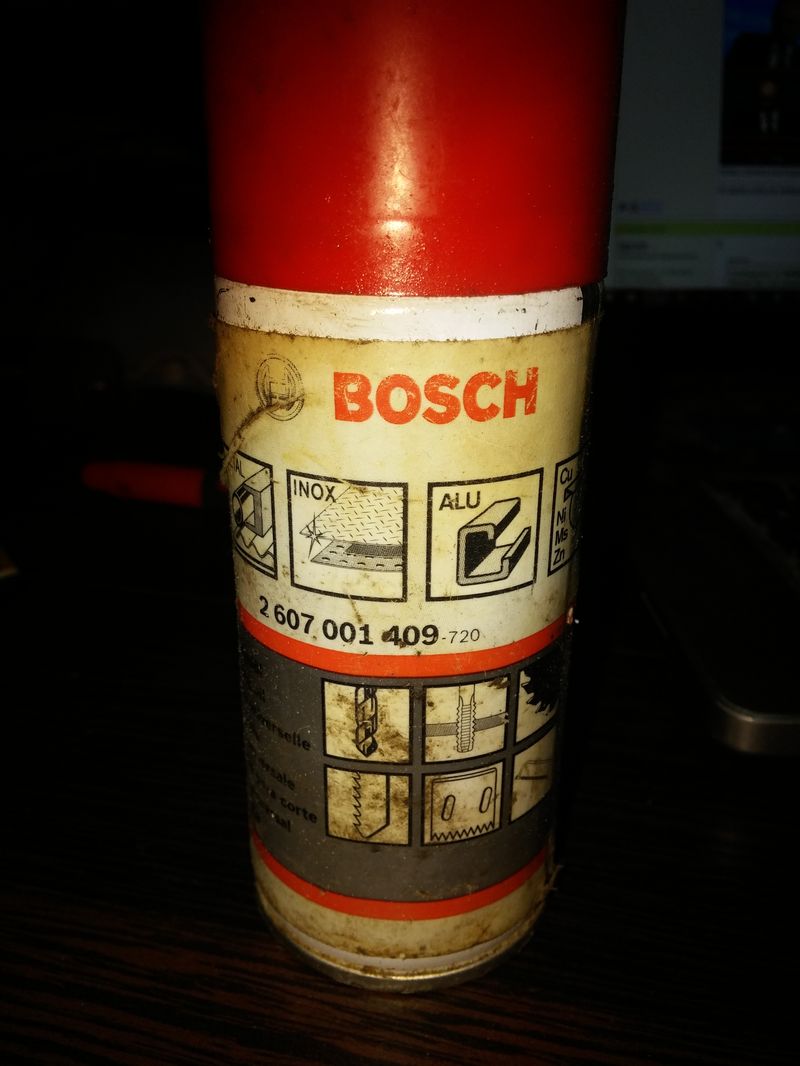

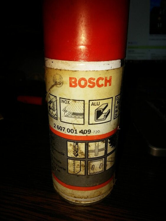

dogkiller Опубліковано: 23 грудня 2015 Поділитись Опубліковано: 23 грудня 2015 Есть ли возможность восстановить и............................ И вообще кто как поступает, на мусорку и покупать новое? Я как-то высказал продавцу свои хотелки по сверлам. Он меня послушал и насоветовал взять китайские сверла и вот эту штуку. Сверла не покупал уже года 3. Капля этого масла делает чудеса. из под 10 сверла, шуруповертом, стружка лезет как со станка.... магия какая-то.... Когда елозить начинает- мысли подправить сверло- вообще не появляется кАпнуть надо нашел описание: Использование универсальной смазки 2607001409 многократно повышает срок службы при обработке металла - тут без комментариев.... 4 Посилання на коментар Поділитися на інших сайтах More sharing options...

Oleg_Nikopol Опубліковано: 23 грудня 2015 Поділитись Опубліковано: 23 грудня 2015 нашел описание: Использование универсальной смазки 2607001409 многократно повышает срок службы при обработке металла - тут без комментариев... Кстати говоря, использование обычного сала тоже повышает срок службы - проверено на практике. Посилання на коментар Поділитися на інших сайтах More sharing options...

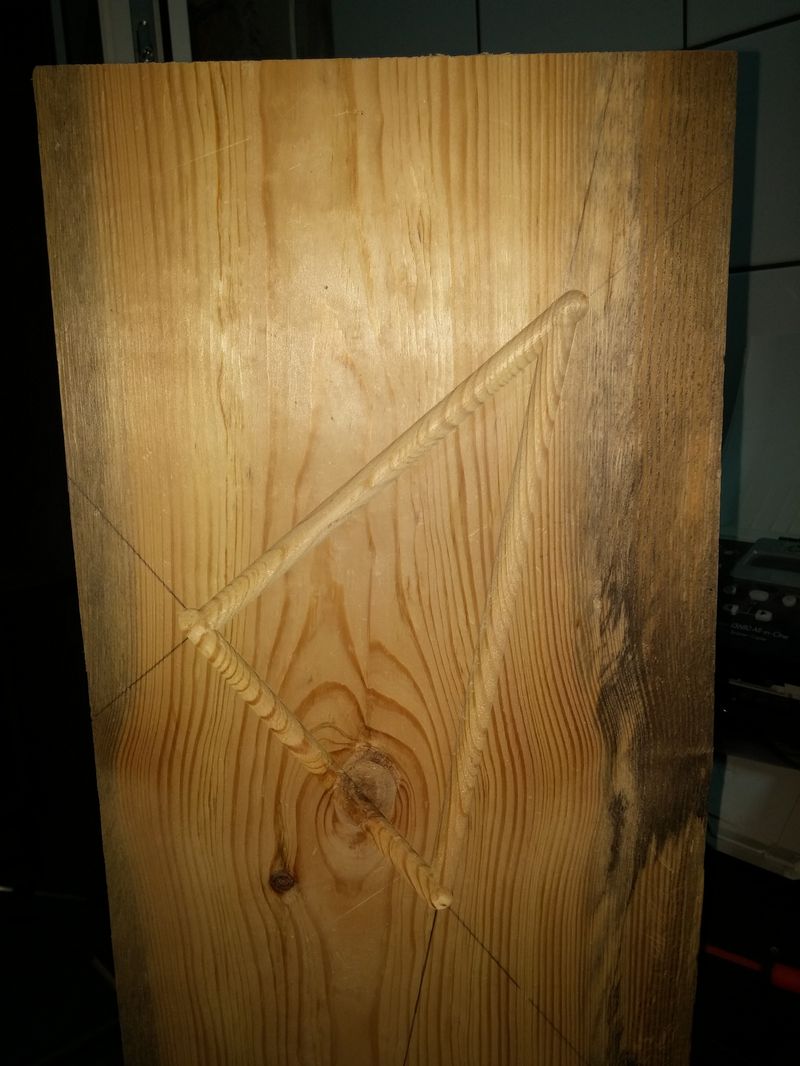

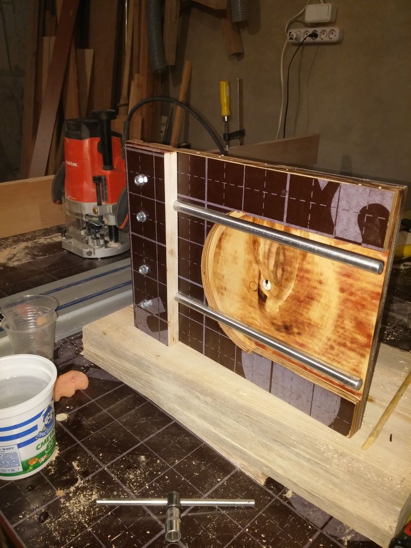

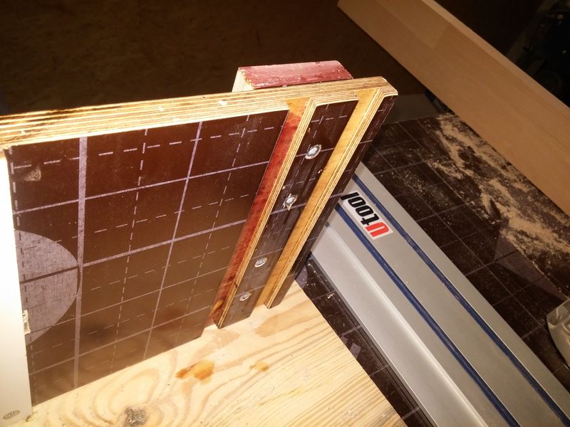

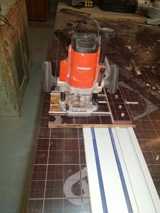

dogkiller Опубліковано: 23 грудня 2015 Поділитись Опубліковано: 23 грудня 2015 еле дождался пока высохнет. Сделал пробную пристрелку: 1- мне нужен фрезер с плавным пуском и стопом (если шину не фиксировать, то в момент пуска шину смещает с места. 2- результатом пока доволен. плавность хода- выше всяких ожиданий. Фрезер вел одной рукой, второй шину придерживал. О такой беспечности я раньше и мечтать не мог .Нужно флажок центра примастырить и "открыть" зону возле фрезы. через маленькую дырку целиться неудобно. я специально сделал выпуски карандашом, что-бы видно было на сколько смещается шина при пуске фрезера, при условии, что шина не закреплена.... промахи в вершинах треугольника из-за отсутствия центра с торца и плохой обзорности из-за маленькой дырки на подошве приблуды... Посилання на коментар Поділитися на інших сайтах More sharing options...
Alexandrxxl Опубліковано: 23 грудня 2015 Поділитись Опубліковано: 23 грудня 2015 Кстати говоря, использование обычного сала тоже повышает срок службы - проверено на практике. Мне на занятиях в слесарке доводилось в кондукторе сверлить в точёных заготовках шпингалета отверстия которые потом фрезеровались для прохождения ручки . на одном сверле я за три пары насверливал дофигища заготовок по 20 отверстий в каждой периодически вынимая сверло из отверстия и макая в баночку с маслом.Но свёрла всё равно периодически точили. 1 Посилання на коментар Поділитися на інших сайтах More sharing options...

dogkiller Опубліковано: 23 грудня 2015 Поділитись Опубліковано: 23 грудня 2015 Сделайте будь ласка детальные фотки ваших приспособлений Доделал. Показываю.... теперь у меня есть даже "точная" регулировка перпендикулярно шине , 2 Посилання на коментар Поділитися на інших сайтах More sharing options...
