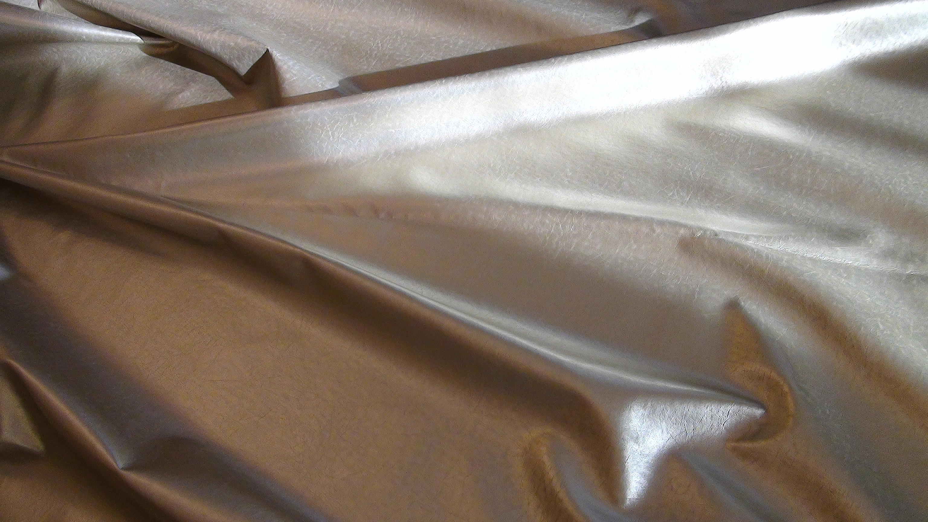

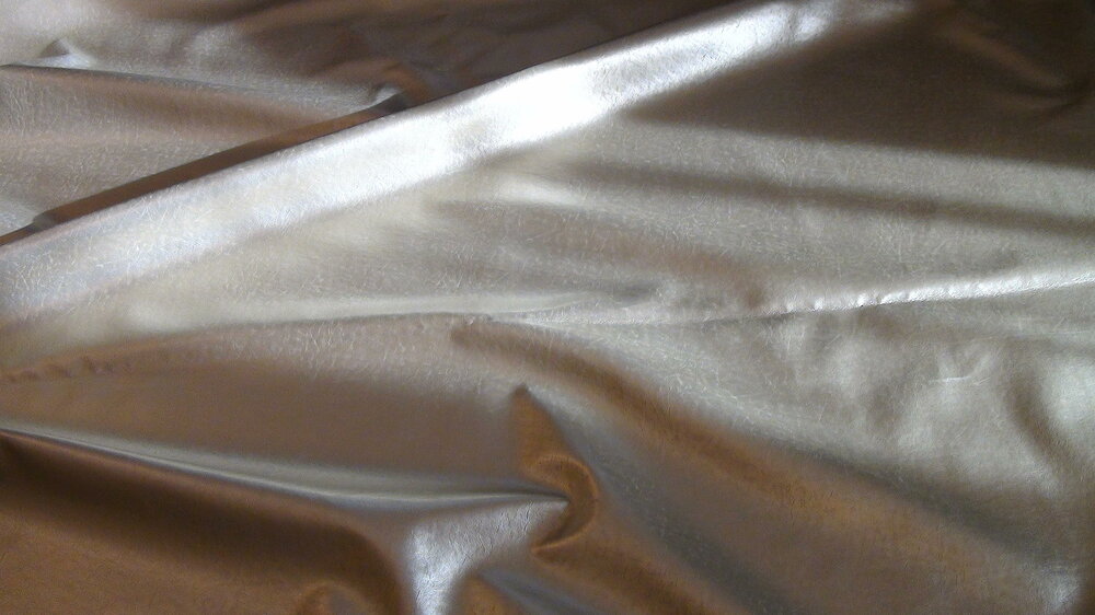

дело в том , что в связи с таможенными военными действиями (государство против народа) выбор кожи сейчас минимальный, и все мои попытки купить хотя бы что-то совпадающее по оттенку , потерпели полное фиаско...
Правда были супер красивые оттенки баклажанового (фиолетово...темный), но я не смогла себе представить такое количество яркого цвета на стене... все остальные стены в доме будут белые...поэтому выбор остановился на светло золотом( приглушенном) цвете. на распродаже было 10 метров по 35 грн., я решила что если найду что-то другое , то 350 грн за дизайнерские терзания не жалко...

кожзам ...мебельный
