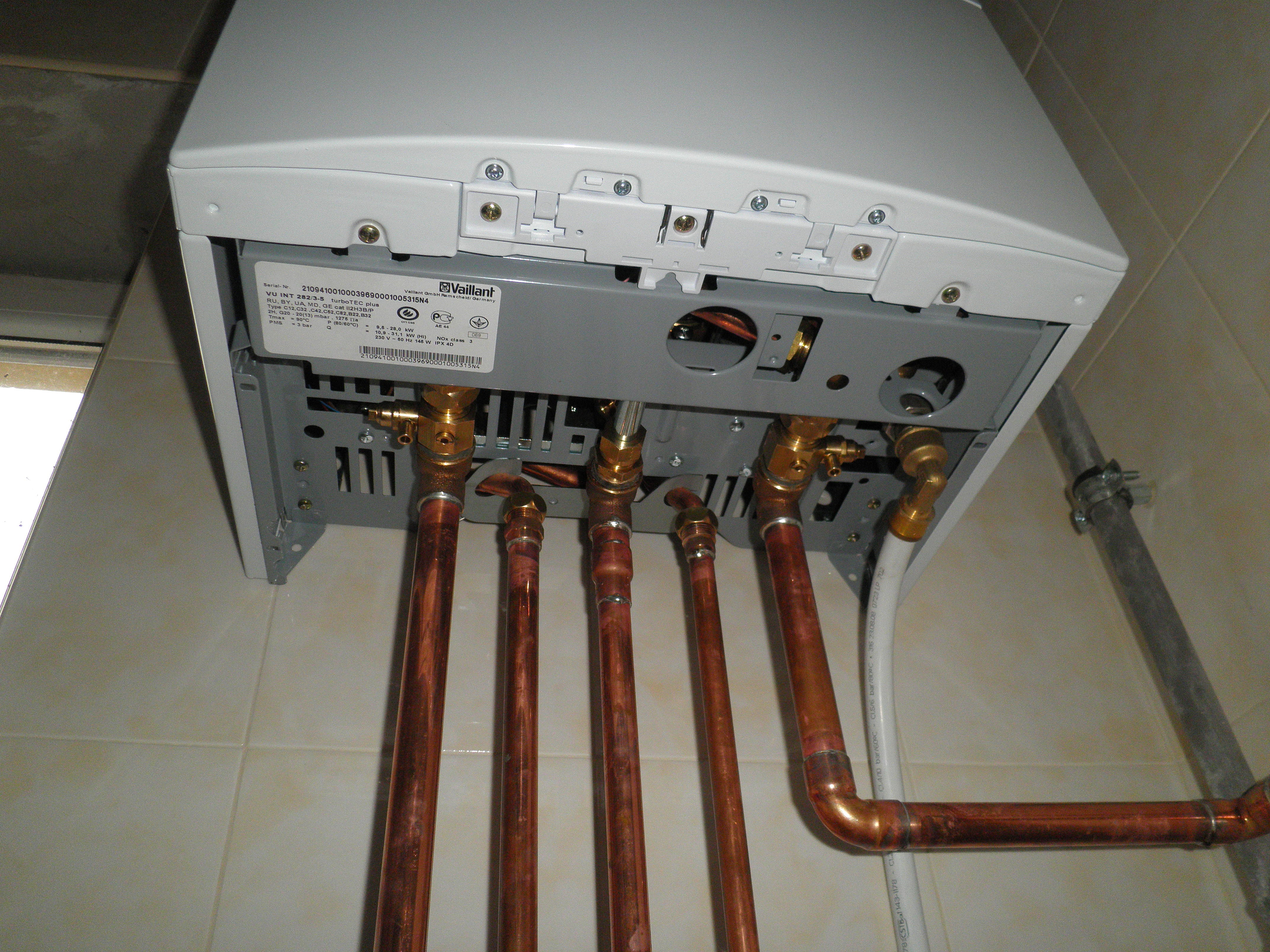

На двухконтрном газовом котле Vaillant есть клапан для спуска воды-воздуха при избыточном давлении в системе.
Подскажите, при каком давлении он срабатывает ?
Сколько воды может оттуда вылиться в худшем случае ?
Бывало ли такое у кого-нибудь в реальной жизни ?

При 3 Барах. Очень редко, но бывает.Воды немного,но в шкаф и на столешницу нежелательно

Отвод нужно делать в канализацию или можно обойтись небольшой емкостью в 3-5 литров ?

Такой емкости вполне будет достаточно.
Но все же не забывайте о техническом обслуживании котла (в данном случае о давлении в расширительном бачке)

Я обычно делаю так.
Пускай льется, так хоть видно будет. Срабатывание подрывника это аварийная ситуация в которой нужно разбираться.
