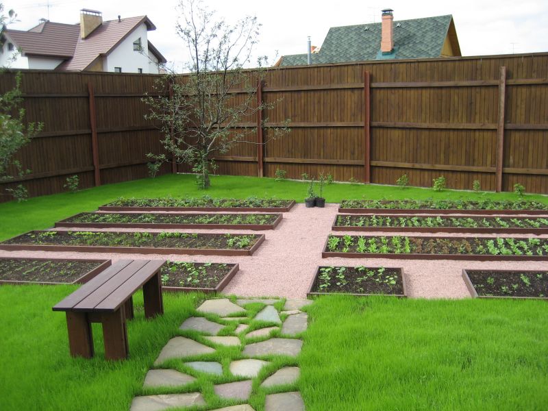

пока так и хотим огород как на картинке, как мама говорит, "могилками" :D остальное газон и слева по забору карликовые вишни все :) ну и мечту магнолии перед домом буду пытаться осуществить. Перед самым въездом, буду делать по рисунку Олянки www.stroimdom.com.ua/forum/showthread.php?t=51103

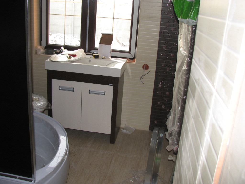

Вся ванная комната на месте, пришлось подпилить ножки тумбы под умывальник на пару сантиметров. После сбора дани на новоселье :-x со всех родственников заказаны кухня, жалюзи и двери. Но как подумаю сколько еще всего надо :o внутри, а потом еще и снаружи...:sorry: выход либо еще одну работу, либо список приглашенных на новоселье прийдется увеличить и праздновать въезд в каждую комнату :D
