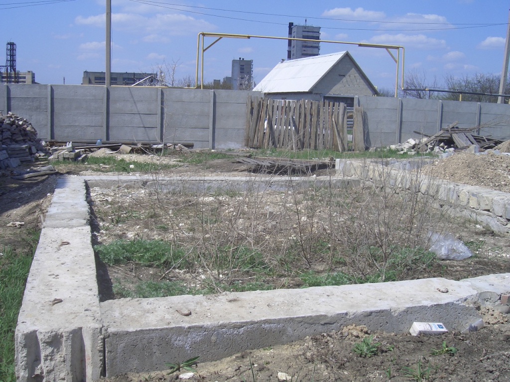

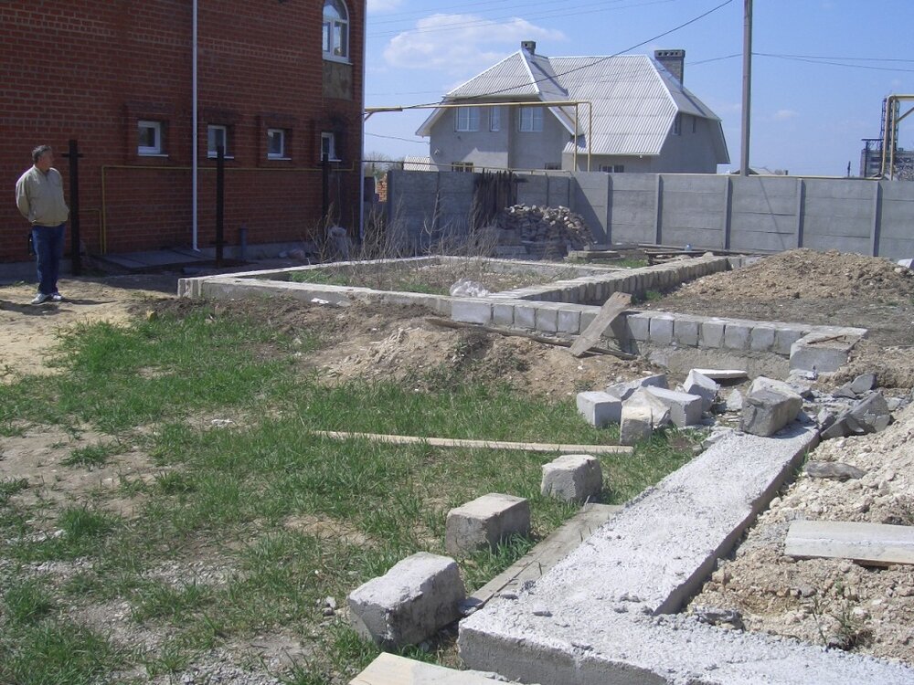

Газобетон очень порадовал, не порадовало только то, как его укладывали. :( Дом получился очень теплый, трещин и прочего нигде нет, т.к. у нас фундамент (основная часть) отстоялся, к тому же был залит с расчетом, что построим 2 этажа.
