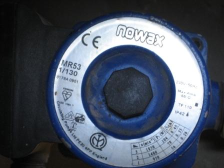

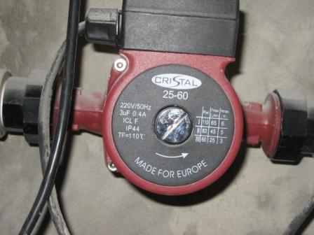

Если насос на радиаторное отопление отключить то насос тёплого пола небудет тянуть теплоноситель с ветки радиаторов.
И ещё опишите какой у вас насос по мощности на радиаторное отопление, сколько радиаторов и какая протяжонность линии подачи до радиаторов.
Радиаторы аллюминий(фондитал) 50 секций, общая длина линии радиаторов 30 метров.
Вот по поводу насосов затрудняюсь точно сказать т.к.
синий,который идет на ветку радиаторов достался лет 7 назад и там обозначения не такие как сейчас, а красный китаец на теплые полы 25-60 если верить надписям.
Фото ниже.
Фото ниже.
Этого синенького насосика для отопления вашего радиаторного отопления хватит с головой.
