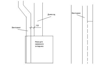

Исходные данные: каминный вкладыш, который прячется в нишу в стене на 120 мм. Когда вынимали кирпич, оказалось что рядом проходит вентканал из подвального помещения (на крыше у них выход разный). В итоге получили вскрытый вентканал. Чем отгородить нишу с вкладышем от вентканала? огнеупорным гипсокартоном или магнезитовой плитой? Вкладыш своей задней стенкой может касаться новоиспеченной перегородки?

есть мысль отгородится листом оцинковки, а между ней и вкладышем - изоляцию с фидера...:confused:
вобщем зашили оцинковкой а к ней минвату 5 см со слоем фольги. Фольгой к вкладышу.
