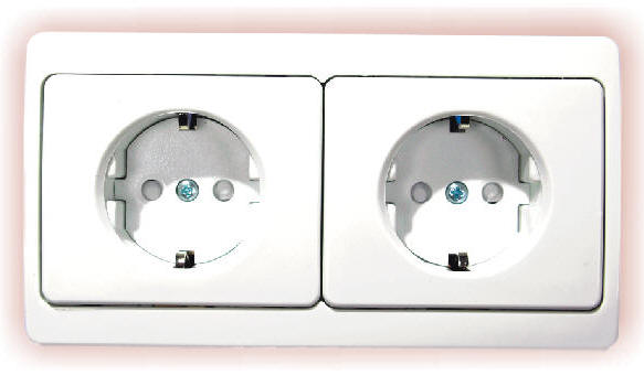

Так как в старом жилищном фонде с 4-х проводным стояком парадного нет возможности безопасно в полном объеме использовать защитный желто-зеленый провод РЕ новых линий квартиры или реконструированной проводки квартиры по действующим нормам то смежные розетки с защитными контактами нужно ставить раздельные, а удлинители и тройники использовать без защитных контактов!
1621206521__razdel_.jpg.057c870bfc8c91ccc65a40dd1f2b9788.jpg 1413058646__.gif.853411fbc04f8efee521618ce9f3ba2f.gif udlinitel.JPG.cf3820f3592bd84f5d0eded31774bb60.JPG
Это касается так же тех кто при старой проводке без защитного желто-зеленого провода РЕ просто меняет старые розетки без защитных контактов на новые с защитными контактами и использует удлинители, тройники!
Защитные контакты в моноблочных розетках, удлинителях, тройниках соединены вместе. В случае пробоя в одном из приборов класс защиты 1, это те у которых на вилках есть защитные контакты, включенных в моноблочную розетку, удлинитель, тройник с защитными контактами не подключенными по описанным причинам к проводу РЕ питающей сети, опасное напряжение через защитные контакты появится на корпусах всех исправных электроприборов класс защиты 1 включенных в ту же моноблочную розетку, удлинитель, тройник с защитными контактами!
607656165__monobl_.jpg.18e620914be9fde5749f7ddb45f26105.jpg 1597068051___.JPG.7e1efd19f70b370312f7eb1aad972642.JPG 1962765106_udlinitel_.JPG.13fe048459a33dfe03c4408d9bdbfe5f.JPG
