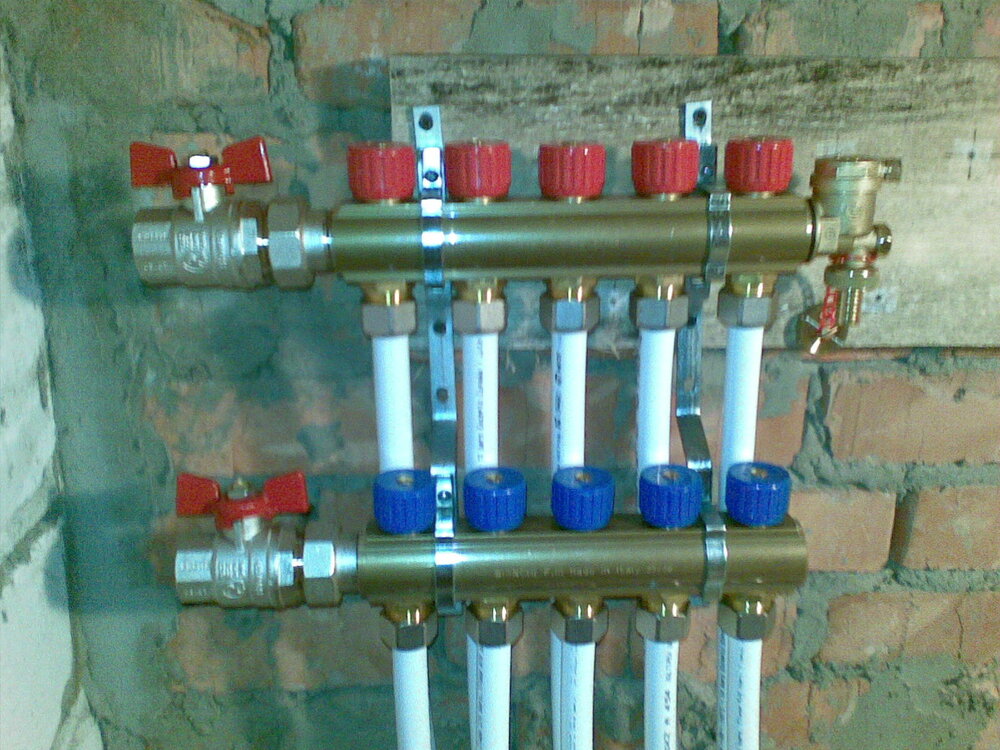

Через своего рода Коллектор?
А объясните пожалуйста преимущество такого подключения.
Еще, я развожу отопление МП трубами, в частности подачи по этажам идут 26 трубами, где под такие взять коллектор?
Извиняюсь, пропустил.
Да, коллектор, он же: гребенка, распред. устройство и.т.д.
Причина: воздух, уравнивает (умные слова: гидравлика, тепл. нагрузка и.т.д). Возможность управлять этажами по теплу. Возможность подключения других источников тепла и.т.д.
На вскидку: при 60 кВт., диаметр коллектора 100 мм. Под себя пересчитайте.

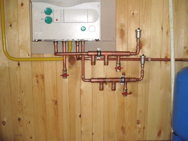

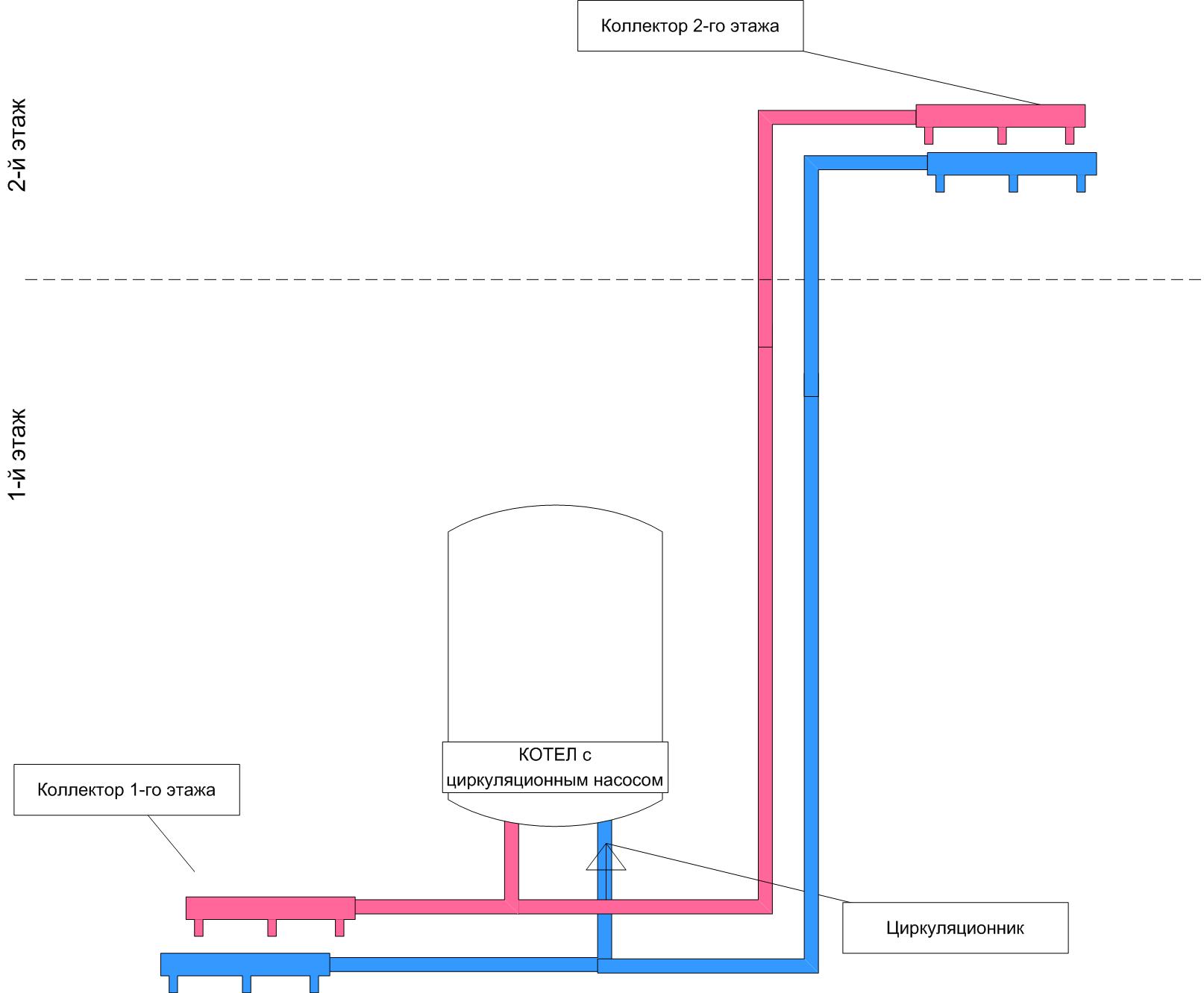

Тут еще уточнение.
У меня каждый этаж висит на своем коллекторе, и регулировка и спуск воздуха там есть.
А идея была подачу и обратку от котла "раздвоить" на этажи через тройник.
Вот вчера собрал во временном варианте коллектора.
Один из них
Воздушник на обратку, не вешайте коллектор на деревяшку. А так, все правильно.
Воздушник на обратке будет, просто не прикрутил.
Сейчас идет подготовка под стяжку пола. Т.к. все трубы будут похоронены в ней, то делается предвыставление. Деревяшка это временно - уровень отделки стен :)
