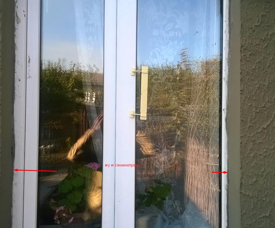

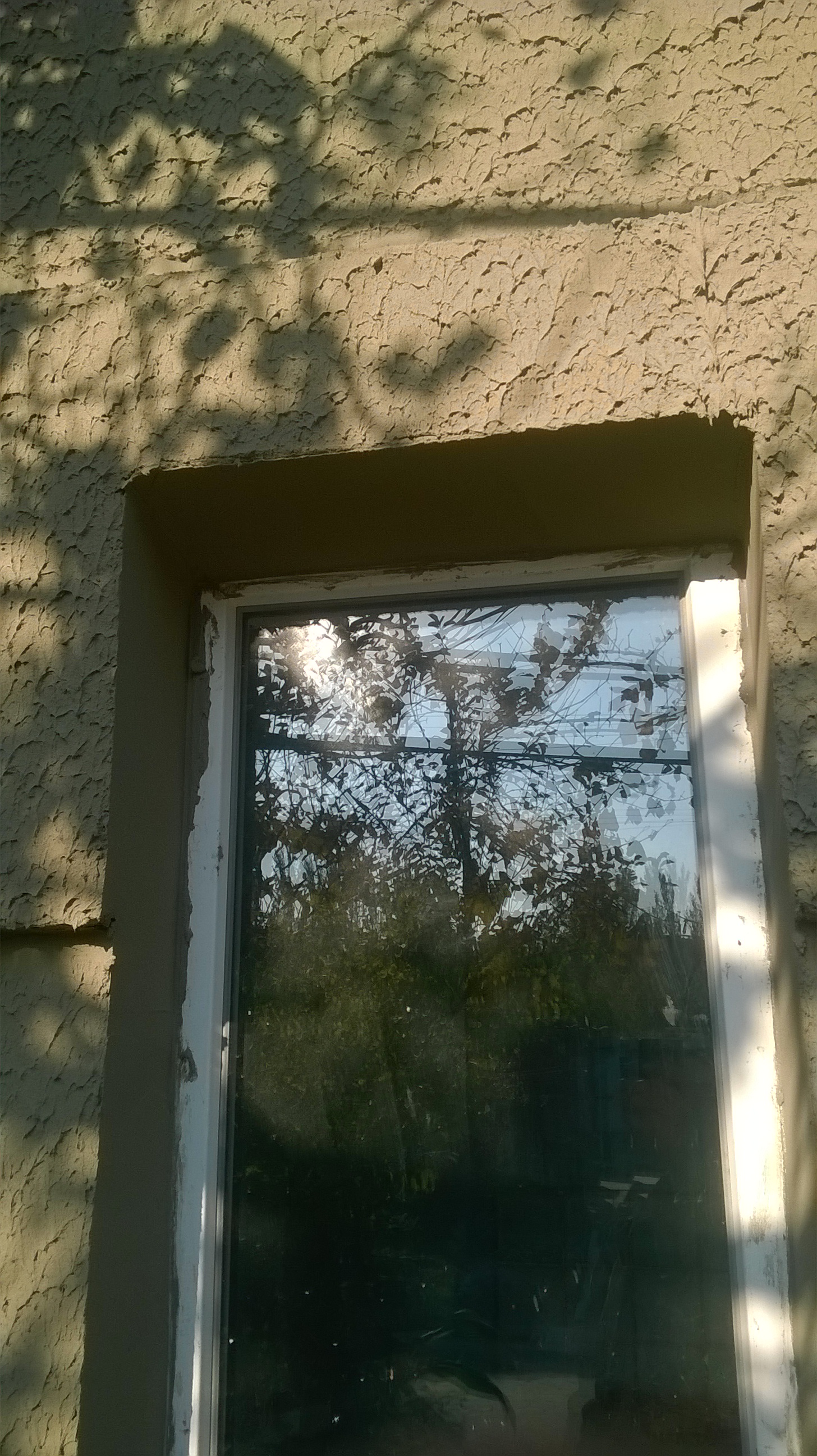

taras11 Опубліковано: 28 жовтня 2016 Поділитись Опубліковано: 28 жовтня 2016 завтра буду переделывать новый ремонт от этого говноляпа. утепление домов в запорожье компания «ПромАльп» - это разводилы и не ответственные люди. они просто пропали не доделав работу. трубку не берут бросают. очень говняный ремонт делают. если кто в морду им даст это только на пользу им будет. видимо чувствуют что отгребут и ссутся по этому поводу. vk.com/verticalzp или просто verticalzp пересрали все что можно и исчезли. Посилання на коментар Поділитися на інших сайтах More sharing options...
