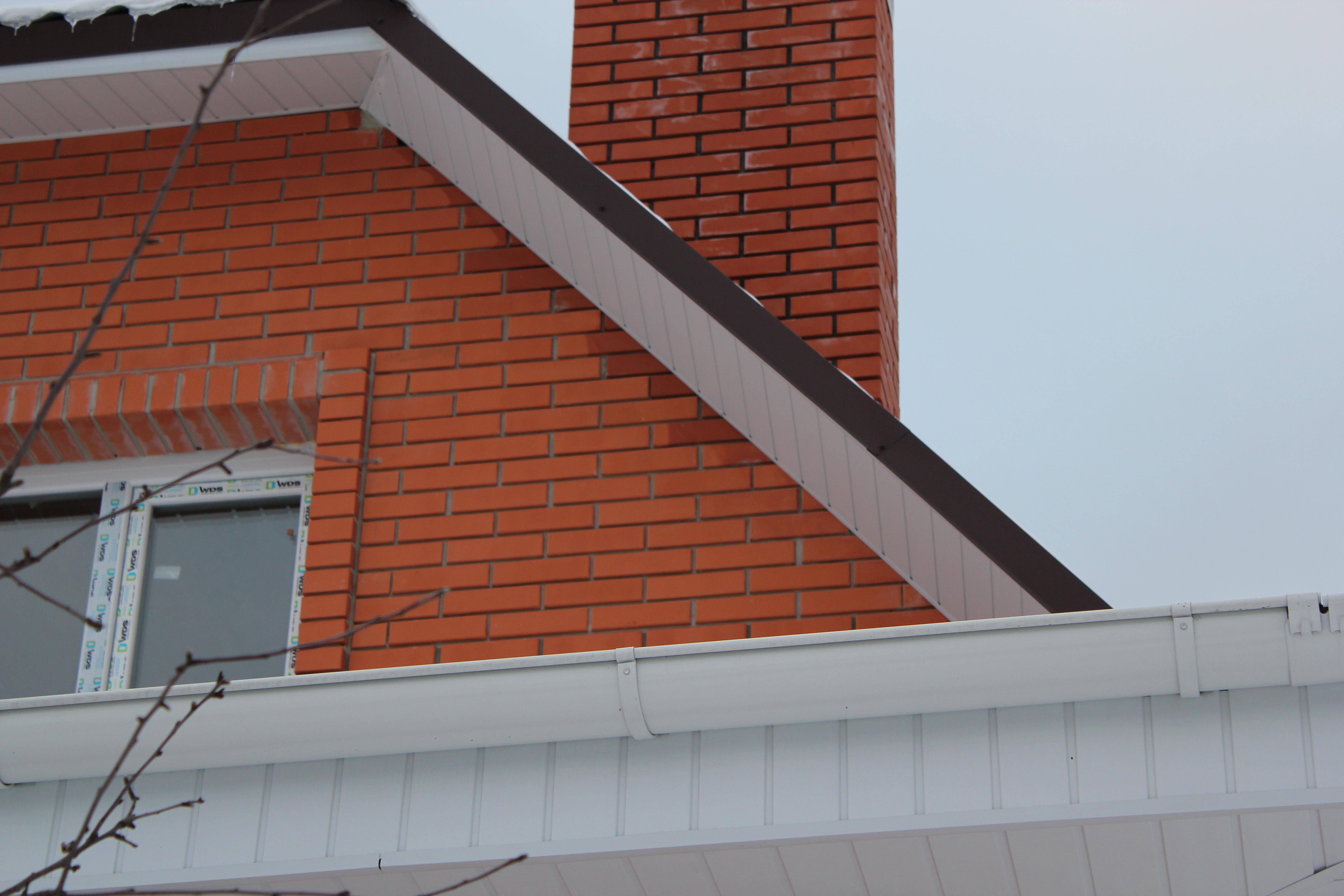

Jeka666 Опубліковано: 4 січня 2011 Поділитись Опубліковано: 4 січня 2011 Добрый день уважаемые форумчане. При наступлении холодов столкнулся с проблемкой,мокрого кирпича. Под обшивкой, из за чего это может быть? дом еще не отапливается... Посилання на коментар Поділитися на інших сайтах More sharing options...
ИгорьН Опубліковано: 5 січня 2011 Поділитись Опубліковано: 5 січня 2011 Скорее всего вода от тающего снега где-то подлизывается по капельнику и подшивке, возможно хуже: протечка на коньке или на стыке листов кровли. Кажется, я за веткой разглядел сосульку на стыке белой подшивки-там и течет. Ошибка-капельник Уже подшивки, возможно, если его отогнуть проблема решится. Посилання на коментар Поділитися на інших сайтах More sharing options...
VillaDeLux (ex Акро) Опубліковано: 5 січня 2011 Поділитись Опубліковано: 5 січня 2011 По этой фотографии сделать однозначное заключение о причине протечки трудно. 100% нужно лезть специалисту на крышу и искать или вскрывать крышу. Но, пока видно ряд вещей: 1. если лобовая часть подшивки карниза выполнена из пластиковой вагонки (так же как и куска крыши который ближе) то возможно горизонтальное растекание воды по угловому профилю и вытекание его где угодно на вагонку. а по вагонке уже на стену нужно фото поближе т.к. системы пластиковой вагонки не приспособлены для наружного применения и не имеют дренажных отверстий (в отличии от виниловых соффитных систем и комплектующих к ним) то такой сценарий вполне возможен. 2. наледь на карнизе и капельник уложенный как то "очень плотно" к металлу и подшиве говорят о том что с подкровельной вентиляцией есть проблемы. возможно, на кирпиче и конденсат. правда, он должен стекать на мембрану\гидробарьер. 3. складывается такое ощущение что наклонная часть подшивки карниза имеет наклон в 2х плоскостях. т.е. есть наклон и к стене (не хватает фото) возможно вода стекает с капельника прямо на подшивку и по ней течёт на кирпич. проблему должна решить водосточная система, правда как её запихнуть под плотно прижатый капельник не представляю. 1 Посилання на коментар Поділитися на інших сайтах More sharing options...

Jeka666 Опубліковано: 5 січня 2011 Автор Поділитись Опубліковано: 5 січня 2011 Скорее всего вода от тающего снега где-то подлизывается по капельнику и подшивке, возможно хуже: протечка на коньке или на стыке листов кровли. Кажется, я за веткой разглядел сосульку на стыке белой подшивки-там и течет. Ошибка-капельник Уже подшивки, возможно, если его отогнуть проблема решится. Спасибо за помощь я так думаю и капельник и конек. так как под конек я не наклеял чудо наклейку... а склон крыши маленький. терь вопрос как это по весне исправить))) как добраться до коньков???? Посилання на коментар Поділитися на інших сайтах More sharing options...
Jeka666 Опубліковано: 5 січня 2011 Автор Поділитись Опубліковано: 5 січня 2011 По этой фотографии сделать однозначное заключение о причине протечки трудно. 100% нужно лезть специалисту на крышу и искать или вскрывать крышу. Но, пока видно ряд вещей: 1. если лобовая часть подшивки карниза выполнена из пластиковой вагонки (так же как и куска крыши который ближе) то возможно горизонтальное растекание воды по угловому профилю и вытекание его где угодно на вагонку. а по вагонке уже на стену нужно фото поближе т.к. системы пластиковой вагонки не приспособлены для наружного применения и не имеют дренажных отверстий (в отличии от виниловых соффитных систем и комплектующих к ним) то такой сценарий вполне возможен. 2. наледь на карнизе и капельник уложенный как то "очень плотно" к металлу и подшиве говорят о том что с подкровельной вентиляцией есть проблемы. возможно, на кирпиче и конденсат. правда, он должен стекать на мембрану\гидробарьер. 3. складывается такое ощущение что наклонная часть подшивки карниза имеет наклон в 2х плоскостях. т.е. есть наклон и к стене (не хватает фото) возможно вода стекает с капельника прямо на подшивку и по ней течёт на кирпич. проблему должна решить водосточная система, правда как её запихнуть под плотно прижатый капельник не представляю. Спасибо за консультацию. Собстна делал все сам, и пытался по уму. Но как говорится первый блин всегда комом ))) встречный вопрос как побороть сосульки? (( Что-то они меня оч сильно смущают, они то висят над вернадной (( Посилання на коментар Поділитися на інших сайтах More sharing options...
VillaDeLux (ex Акро) Опубліковано: 5 січня 2011 Поділитись Опубліковано: 5 січня 2011 Собстна делал все сам, и пытался по уму. Если бы на форум до начала работ зашли с вопросами то было бы лучше. встречный вопрос как побороть сосульки? (( Что-то они меня оч сильно смущают, они то висят над вернадной (( Сосульки - признак отсутсвия подкровельной вентиляции. Теперь от сосулек спасёт 100% только система антиобледенения. Ну и водосток возьмёт на себя часть проблемы так как под конек я не наклеял чудо наклейку что за чудо-наклейка? Посилання на коментар Поділитися на інших сайтах More sharing options...
Jeka666 Опубліковано: 5 січня 2011 Автор Поділитись Опубліковано: 5 січня 2011 Если бы на форум до начала работ зашли с вопросами то было бы лучше. заходил, читал с крышником советовался... ксати спасибо ему за вату)) Сосульки - признак отсутсвия подкровельной вентиляции. Теперь от сосулек спасёт 100% только система антиобледенения. она то есть но я так полагаю что слабая... если выбить окошки на неотапливаемом чердаке размером 15*15см поможет? Ну и водосток возьмёт на себя часть проблемы что за чудо-наклейка? 1)заходил, читал с крышником советовался... ксати спасибо ему за вату)) 2)если выбить окошки на неотапливаемом чердаке размером 15*15см поможет? 3)правильное название коньковый уплотнитель. Посилання на коментар Поділитися на інших сайтах More sharing options...

BENUPS Опубліковано: 16 січня 2011 Поділитись Опубліковано: 16 січня 2011 Добрый день уважаемые форумчане. При наступлении холодов столкнулся с проблемкой,мокрого кирпича. Под обшивкой, из за чего это может быть? дом еще не отапливается... Возможно гидробарьер завели до внутренней кладки, а не до фронтонной планки, вот и конденсат попадает на стену. Посилання на коментар Поділитися на інших сайтах More sharing options...
s-k-y-w-a-l-k-e-r Опубліковано: 17 січня 2011 Поділитись Опубліковано: 17 січня 2011 У меня похожая ситуация. Под конек во время снегопада с сильным ветром залетело немало снега (специальные ленты не применялись). Снег скопился между металлочерепицей и гидробарьером. Потом был оттепель. И снег съехал по гидробарьеру на пластиковую вагонку (наверное наши дома строили одни и те же строители :D). Там начал таять. Но у меня наклон вагонки от стены, а у Вас к стене. Поэтому талая вода попала на кирпич. Всю эту картину видно отлично, т.к. у меня после ГБ еще ничего нет. Наклон крыши примерно 45 градусов, так что снег съезжает с характерным свистом. Первый раз когда услышал ажно испугался. Дом кстати тоже не отапливается. Ближе к лету буду менять пластиковую вагонку и выполнять другие работы по крыше. Перечень переделок накопился приличный. Посилання на коментар Поділитися на інших сайтах More sharing options...

VillaDeLux (ex Акро) Опубліковано: 25 січня 2011 Поділитись Опубліковано: 25 січня 2011 Даже в неотапливаемом доме? Даже в неотапливаемом доме: при нормальной вентиляции, температура воздуха под кровельным материалом такая же как и наружний воздух. т.е. металл (и воздух под ним) так же быстро остываею к вечеру и нет разницы температур между атмосферным воздухом и кровлей. при плохой вентиляции, воздух под кровлей нагреавется и держится дольше. к вечеру получается разница температур между уже остывшим воздухом на улице и ещё тёплым воздухом в подкровельном пространстве который греет металл. в итоге: конденсат на металле образует сосульки. летом, отсутсвие вентиляции тоже вредит, но это уже другая опера. 1 Посилання на коментар Поділитися на інших сайтах More sharing options...
