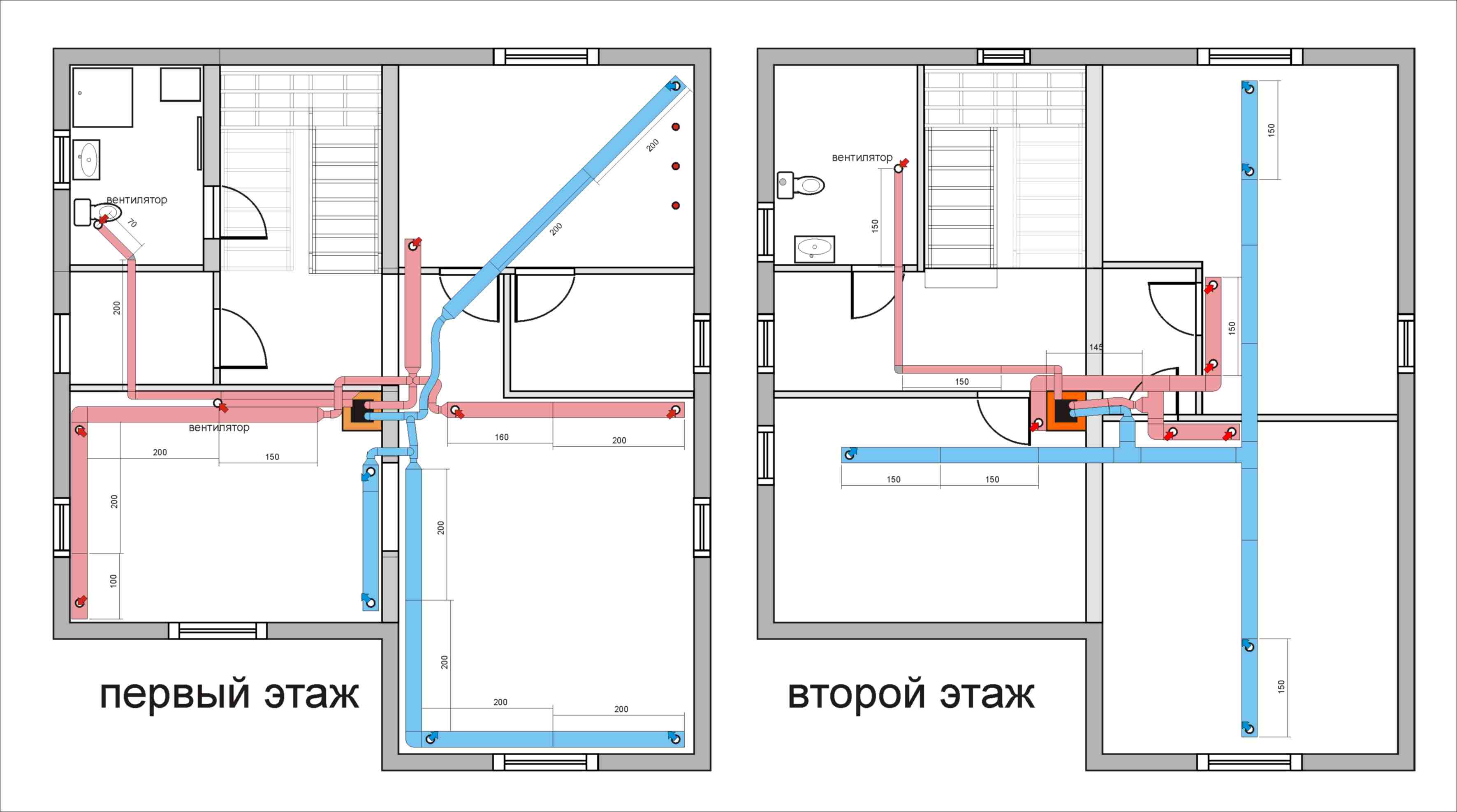

У меня в доме смонтирована приточно-вытяжная вентиляция. Никто ее не рассчитывал. Пластиковые трубы разных сечений, гибкие воздуховоды, грибки на выходах и т.д. Приток и отток выведены на чердак для подключения рекуператора. Выведен в канализацию с чердака шланг для конденсата. Как рассчитать рекуператор? Будет это все работать? Файл прилагаю.

Приточно-вытяжной установки нет. Планировал ставить на чердак. Трубы диаметром 150 мм (приток/отток) выведены на чердак. Чердак холодный. В основном разводка ПВХ трубами 200х60 мм производства "Вентс". В крыше предусмотрены отверстия для забора воздуха. Если вам не трудно, перечислите вопросы, а я на них отвечу.

Вчера Вам еще написал в ответ на Вашу электронку; ушло 15 января 2011, 14:05:42 в ответ на Ваше письмо:
Поверхностно рассмотрев Ваши схемы замечу:
1. Отсутствуют клапана регулировки на ответвлениях. Возможна регулировка решетками, но расположенные не далеко от стояка возможно будут создавать шум.
2. Предельный расход воздуха по каждому каналу составит 170м3/ч, мах 250м3/ч.
3. Если предварительно взять грубо 5 каналов, что не совсем четко ясно по чертежу, то выйдем на мах 170х5=850 - 250х5=1000м3/ч. При расходе воздуха в 1000м3/ч в стояках и клапанах регулировки высока вероятность образования шума.
Ввиду чего рекомендую режим работы принять мах расход воздуха 1000м3/ч, эксплуатационный расход 850м3/ч, в ночное время значительно меньше. Обеспечить систему регулятором оборотов вентиляторов для возможности выставить баланс систем притока и вытяжки, обеспечить контроль производительности, расхода энергии на нагрев и уровня шума.
Это все конечно предварительные заключения.
Тип нагрева решает существенную роль в выборе оборудования (вода, электрика дешевле всего, газ Вам не выгодно). Типы рекуператоров существенно отличаются по эффективности и стоимости.
Реально необходимо посмотреть на месте. Как я понял здание находится в Боярке?
