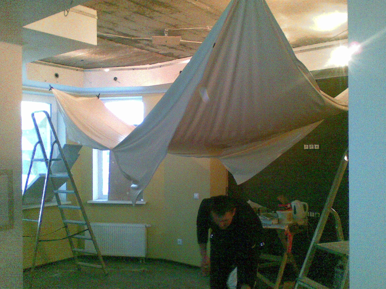

aaronbuni Опубліковано: 6 січня 2011 Автор Поділитись Опубліковано: 6 січня 2011 просверлите отверстия большего диаметра и используйте уголок. так можно танк к потолку прикрепить, не то, что потолок. а вообще непонятно, зачем на потолке плитка, если будет натяжной потолок. не легче ли её просто "сковырять" оттуда? профиль для натяжного потолка крепиться на стену типа такого - если присмотреться, можно увидеть Посилання на коментар Поділитися на інших сайтах More sharing options...
svarschik Опубліковано: 6 січня 2011 Поділитись Опубліковано: 6 січня 2011 профиль для натяжного потолка крепиться на стену вы используете багеты, закрепленные на стены? всё равно можно применить этот принцип. иначе только подбирать сверла. пробуйте именно дрелью с ударом - у неё удар слабее, плитку не испортите. Посилання на коментар Поділитися на інших сайтах More sharing options...
