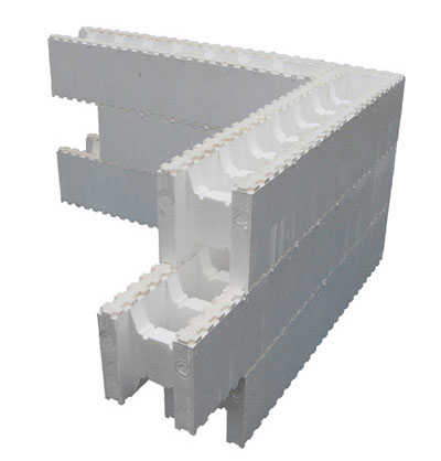

Каким образом грызуны получат прямой доступ?В термоблоке,помимо пенопластовой опалубки,имеется еще и 15 см монолитного железобетона.
Насколько я понял, речь идёт о несъёмной опалубке из пенопласта в которой 3 соединительных переборки в каждом блоке. Такую стену можно легко проткнуть проволокой, если ткнуть в нужном месте. По поводу грызунов- реальная проблема, спросите у тех, кто живёт в старых домах из глины. Мыши легко прогрызают такие стены.
Когда такие стены стоят на цоколе, то есть хоть какая-то защита от грызунов.
Это нужно встретить грызуна графа Монте-Кристо что-бы он именно в перемычку попал да и ещё её всю прогрыз...... я думаю что через двери ей проще будет попасть в дом или через открытое окно.......ИМХО

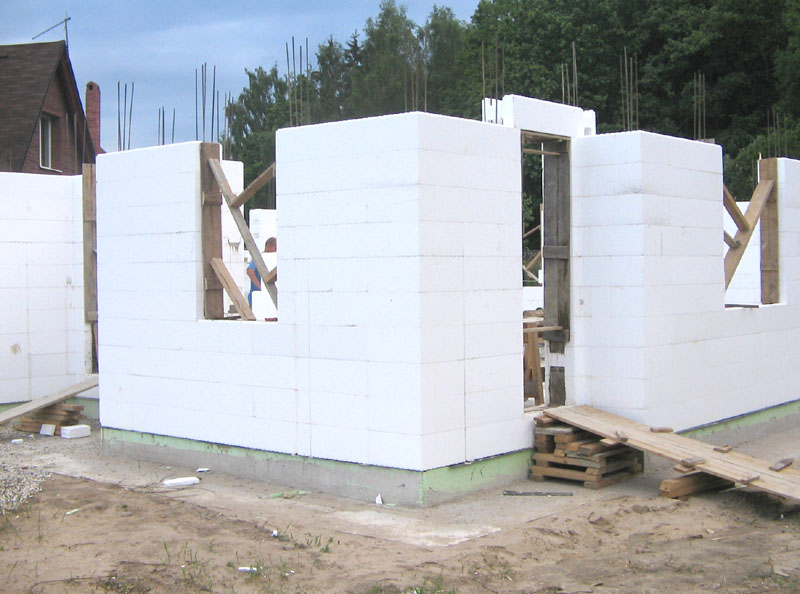

Я рассматривал все материалы стен и в конце пришел к термоблоку.Для меня важен его малый вес,низкая теплопроводность и возможность проведения работ самостоятельно,ну и цена не последнюю роль играет.Дом у меня обит сайдингом,так что по материалу фасада вопрос почти решен,как бы мне не хотелось кирпич.А ппс думаю промазать клеем,кинуть сетку и в таком виде оставить под сайдингом.
Вес стены особо критичен,так как это будет пристройка к старому дому.Боюсь усадки.
зы.Детям оружием не нужно давать развлекться.А с дуру можно любую стену пробить-вопрос размеров игрушек.Для этого есть специальные места,да и жалко,мне кажется,в дом любимый палить как-то.Ему же больно...:(

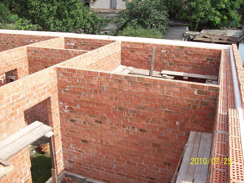

У нас в поселке много домов так построено, все довольные.
Но есть нюансы.
1. Пенопласт 100 плотность 15. Размер 1х0,5 м- такой размер лучше т. к. через 0,5 м (5 рядов полуторки или 3 ряда двойного) делаете перевязку сеткой. Обязательно.
2. Стыки пенопласта заполняете пеной. Тоже обязательно, те, кто не заполнял пеной и ложил 1/2 кирпича, пенопласт 100, 1/2 кирпича, то мокрела стена напротив стыков пенопласта.
3. Стену желательно 1/2 кирпича, пенопласт 100, 1 кирпич.
4. Лучше не брать силикатный кирпич- мостики холода на окнах.
Кирпич лучше всего красный. На облицовку можно любой, хоть и самый дорогой. Если на облицовку одинарный, то на бутовку берите двойной 6 рядов одинарки= 3 ряда двойного.
Раз уж мы земляки, то рекомендую эконом вариант- новоалександровский полуторный. Хороший отбираете на лицо, остальное в бутовку. Новоалександровский вообще считается бутовочным, но 25-30% вполне можно отобрать на лицо, качество кирпича по сравнению с синельниковским просто отличное.
На фото использовался пенопласт 50 плотность 35, в принципе почти этвивалент 100 плотности 15, но свё равно рекомендую 100.
Удачи.
