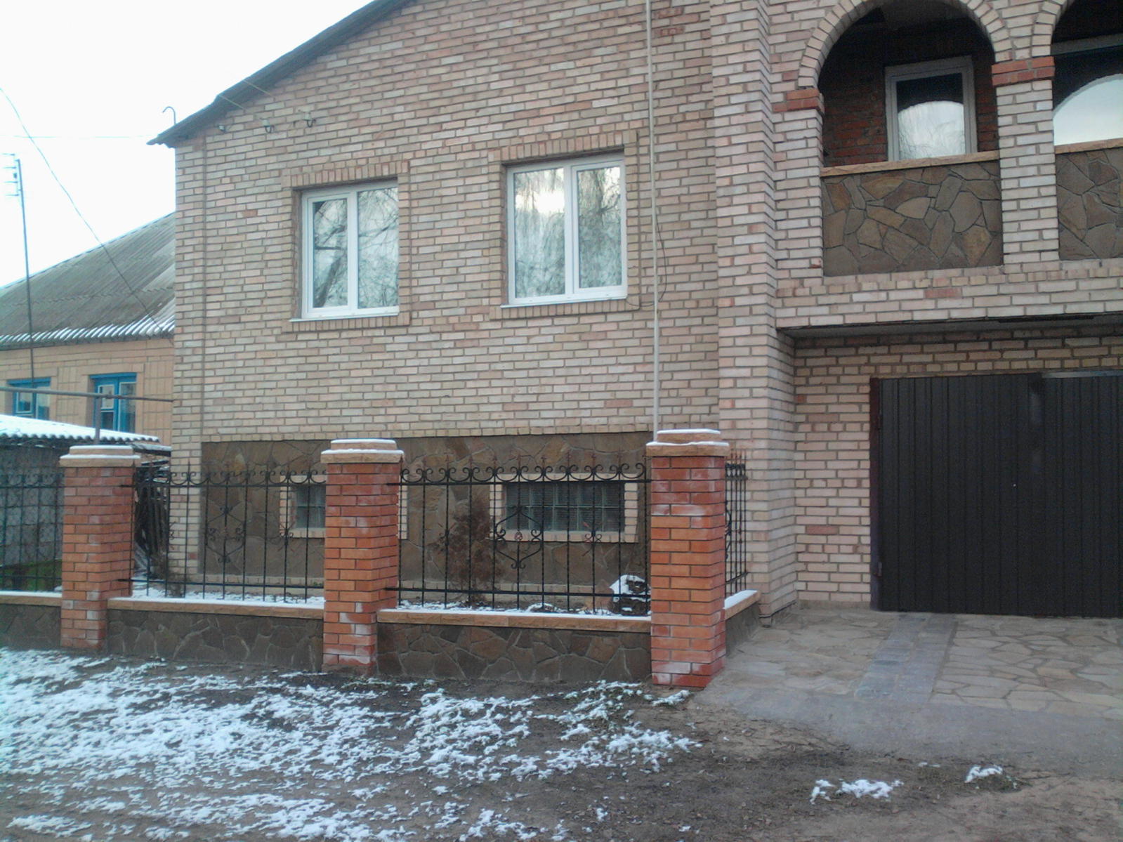

Я решил окончательно. Буду утепляться изнутри. Не хочу портить фасад (который мне в 90-е тяжело достался) различными пластиками и красками, а заодно спрятать трубы отопления,хотя и металлопластик. Принимаю аргументированые "за" и "против". Если есть "за", то подскажите, пожалуйста, чем и как?

Толщина стены 1,5 кирпича. На облицовке 1/2 щелевого кирпича на цементном р_ре, а внутренняя часть 1 полнотелый глиняный кирпич положен на глиняном р-ре. Поштукатурен изнутри песчано-глиняным р-ром с добавлением опилок и клея.

По товщині: в самого будинок в 1,5 цегли - на весну буду робити фасад - як мінімум буду давати 10см, а може і 15 - буде видно по фінансах...
