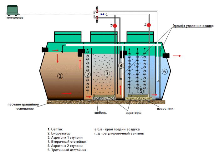

А если септик бетонный на три камеры, последняя - дренажная,
то что можно добавить для апгрейда септика - типа компрессор +еще чего, и где купить?
Думаю если в Ваш септик добавить аэрацию, то это будет чревато выносом ила и ускоренным выходом из строя фильтрующего элемента. Помимо аэрации должны быть предусмотрены отстойники (небольшие) для ила и система для его удаления.
Вот схема аэрационной установки, по ней должно быть в общем понятно о чем речь.
К слову сказать схема отличается немного от реального исполнения.
