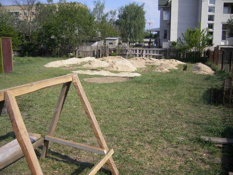

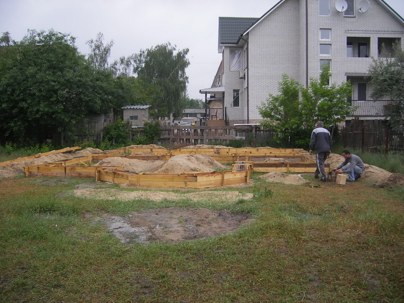

Участок 5,5 соток купили весной 2008 на самом пике цен. Но кто ж знал. Одно радует – обошлись без кредита. По улице свет, газ, водопровод и в планах даже канализация (уже есть).

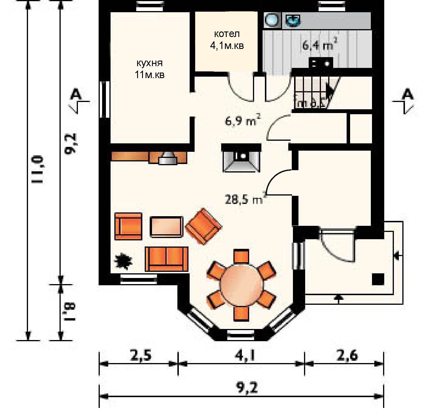

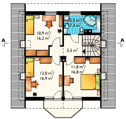

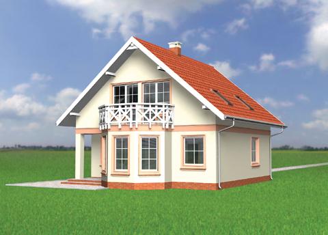

Долго выбирали проект, то мне не нравится, то жене. Остановились на Маранте от Архетона, немного изменив, общая площадь 130м.кв. Гараж будет отдельный, 6х5м. Материал для стен – газобетон 30см для дома и 20см для гаража, крыша – металлочерепица. Утеплять дом планируем пенопластом 10см (соответствующую ветку читал, не отправляйте).

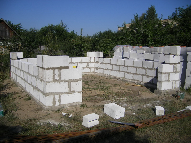

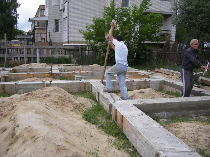

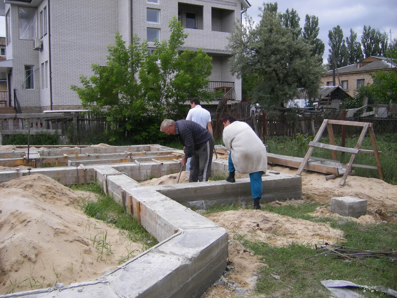

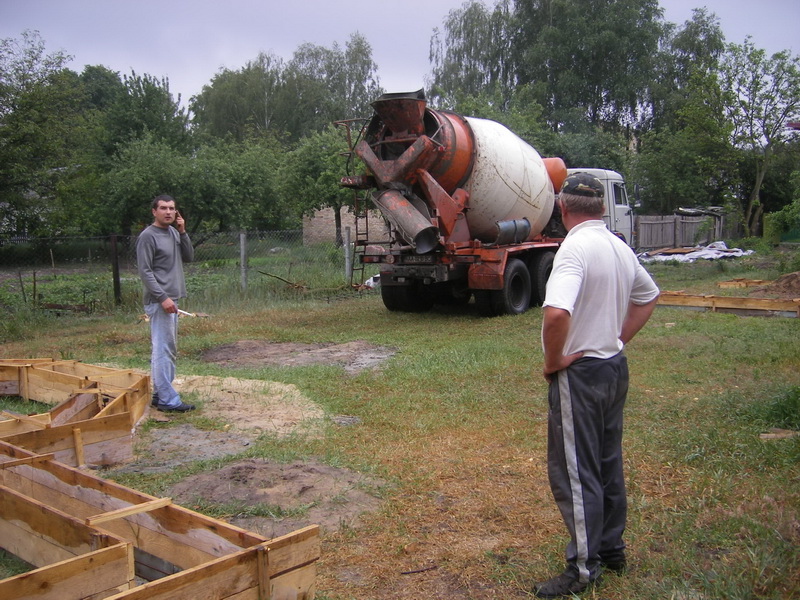

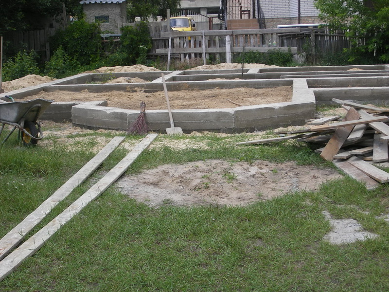

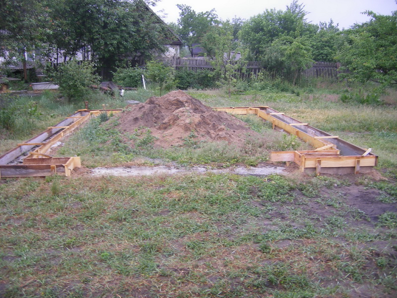

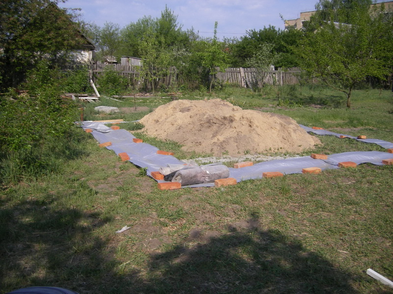

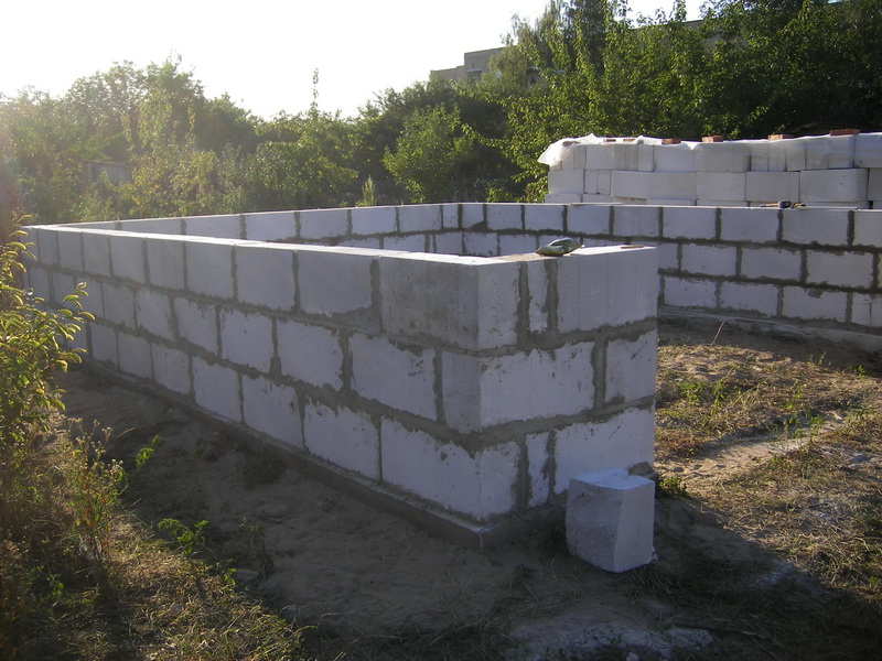

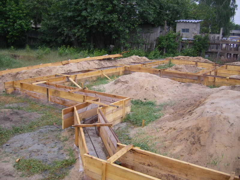

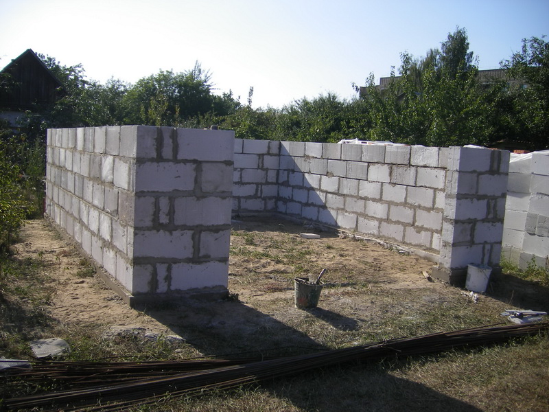

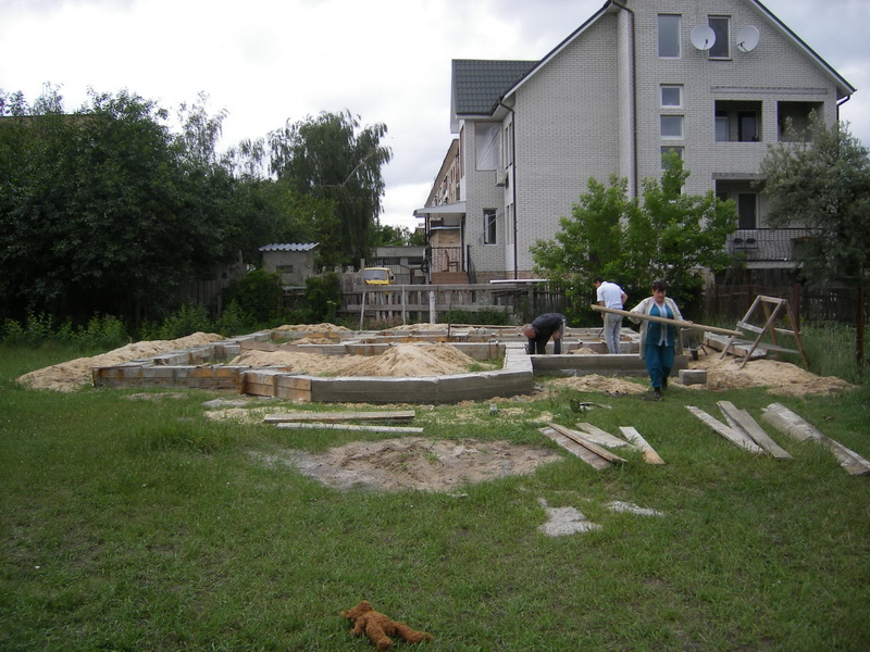

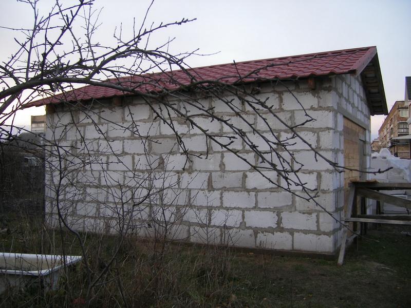

В 2009 решили залить фундаменты и построить гараж, чтобы было где инструмент хранить. Весной залили фундамент, ширина 40см, глубина 80-90см и 40см цоколь, арматуры 6 прутов 10мм. Под гараж глубина 50-60см, цоколь вышел всего 12см (не хватило бетона). На копку траншеи брали двух подсобников, залить помогли родственники.

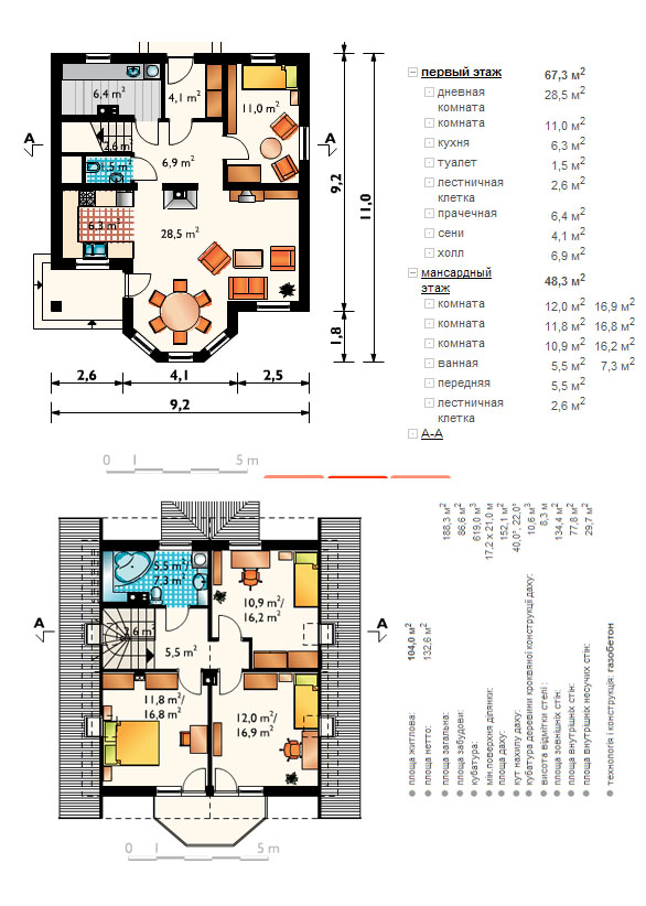

Наш вариант, еще с/у на втором этаже заменили на кабинет.
С открытием ветки:beer: а су на втором этаже не будет? если да, то это вы напрасно...бегать со второго на первый в су -жутко неудобно(по опыту проживания в доме, где су на 1м, а спальни на 2м)

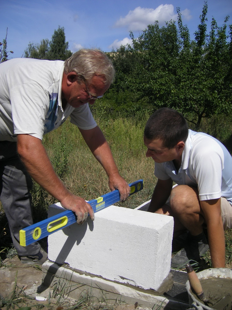

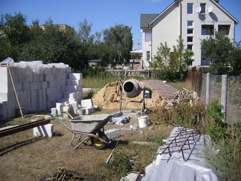

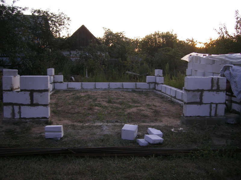

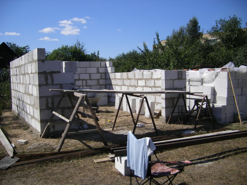

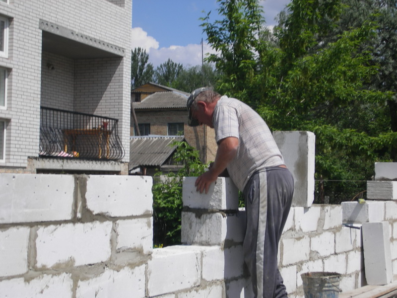

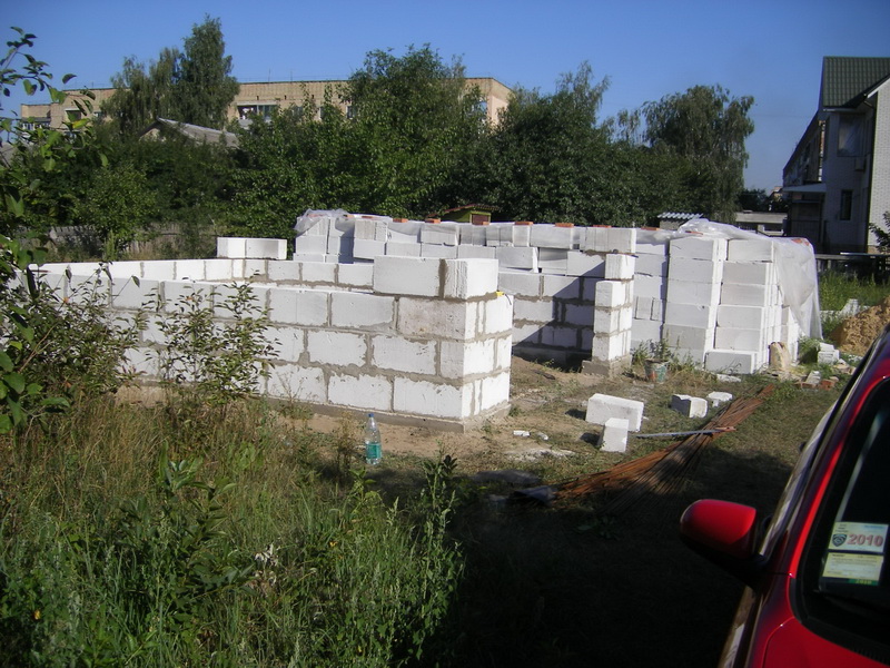

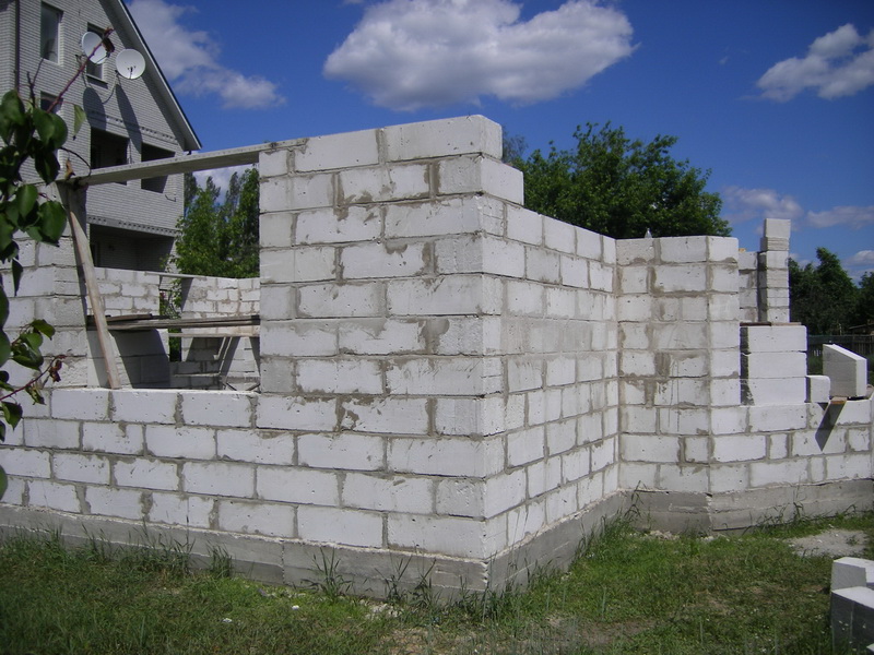

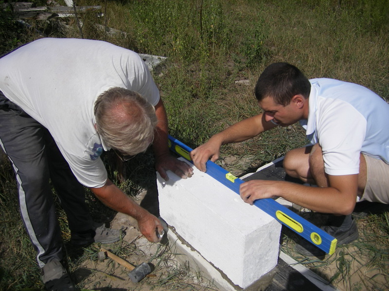

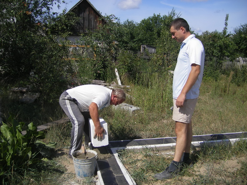

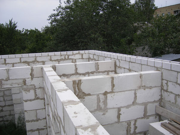

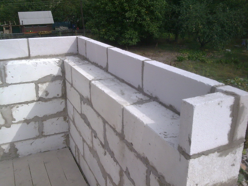

Думали с тестем, как будем строить – сами или приглашать строителей. Решили, гараж – сами, дом – строители. Тесть за свою жизнь положил несколько сотен кирпича, я же ничего общего со строительством не имел. Начитавшись форум говорю: газоблок кладут на клей со швом 2мм, а он – ничего не знаю, будем ложить на раствор. Поэтому и газоблок взяли толи сумской, толи харьковский с геометрией +/- 1см.
Первый блок

Спасибо, ну так уж решили. Хотя у меня до сих пор есть мысли выделить на втором этаже хотя бы 1,5-2м для туалета.

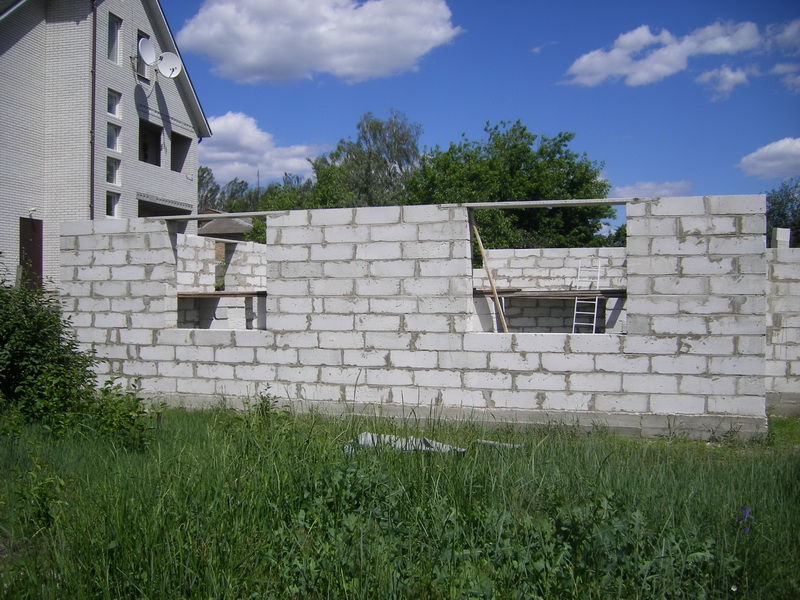

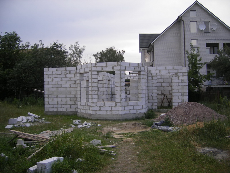

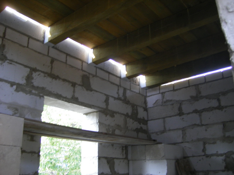

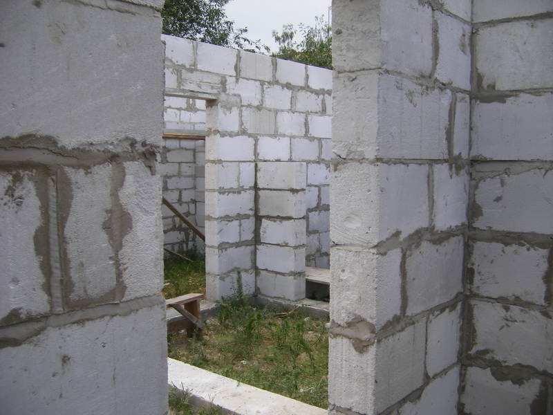

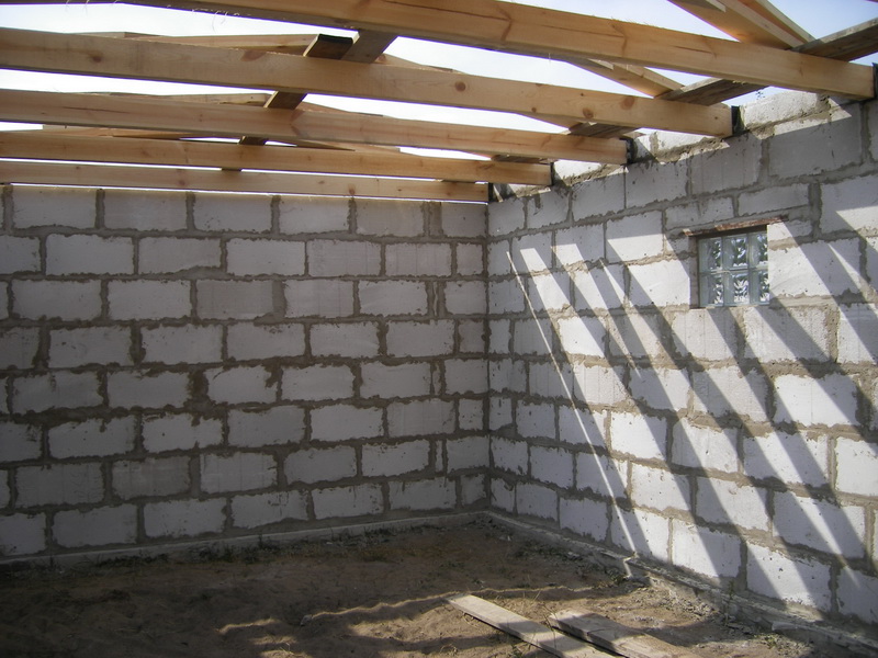

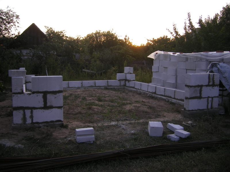

Окно из 6-ти стеклянных блоков (60*40см) – темновато, надо было делать раза в два больше.

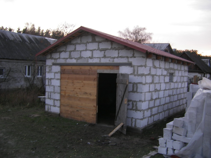

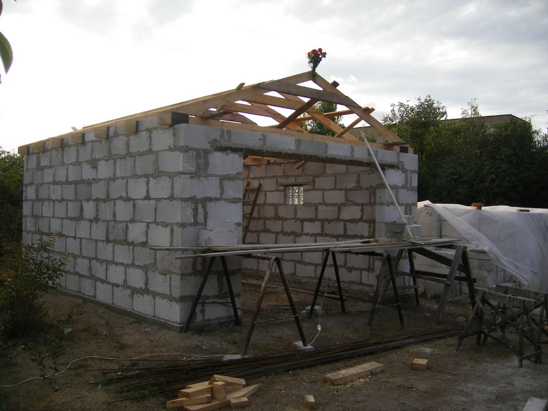

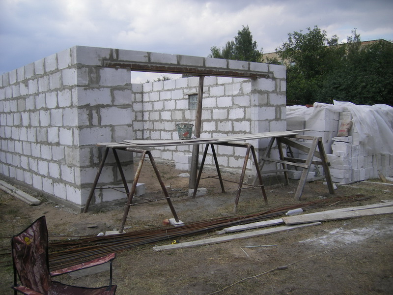

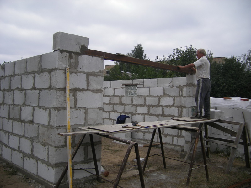

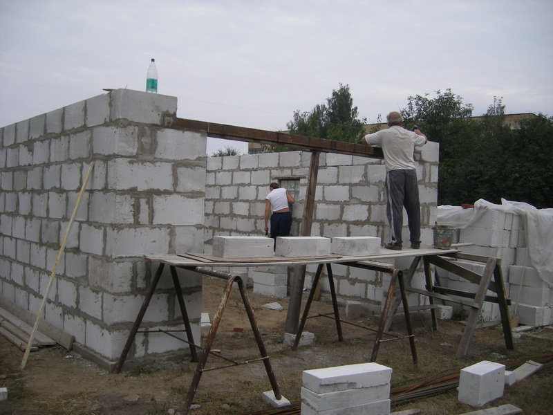

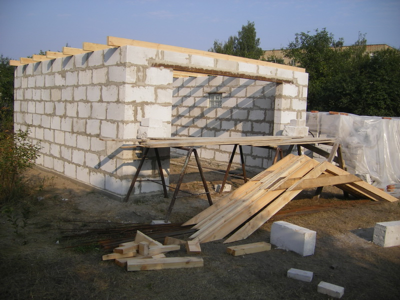

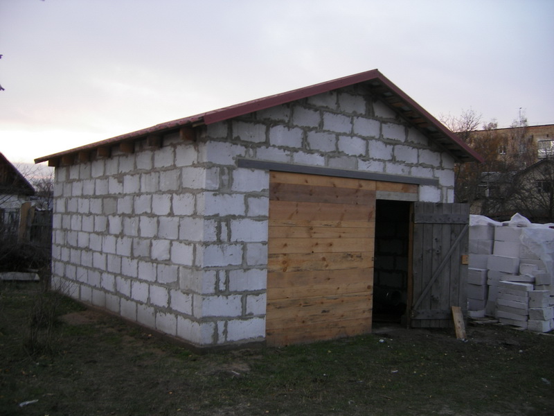

Проем 3м, перемычка из двух швеллеров №10, внутрь залили бетон. Получилось очень мощно. Ворота планируются секционные.

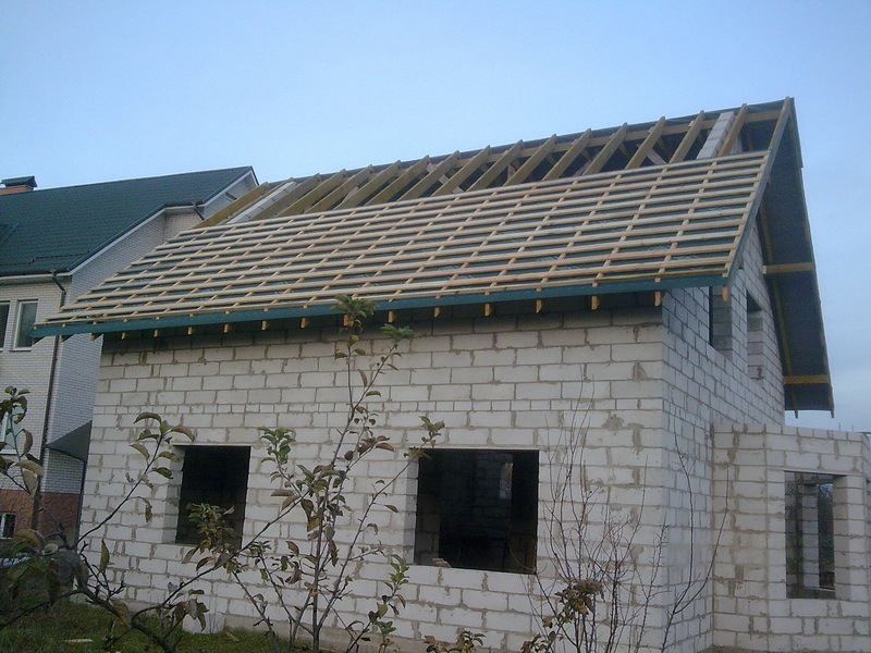

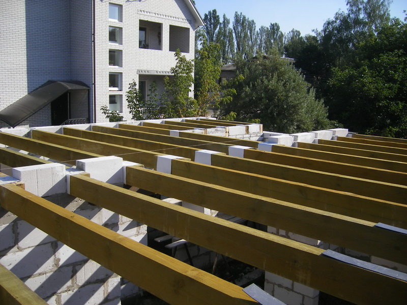

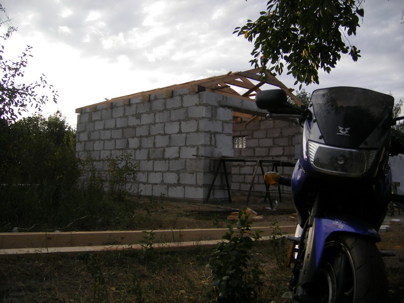

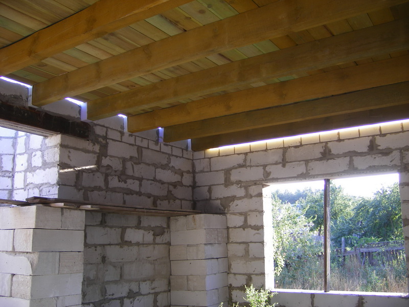

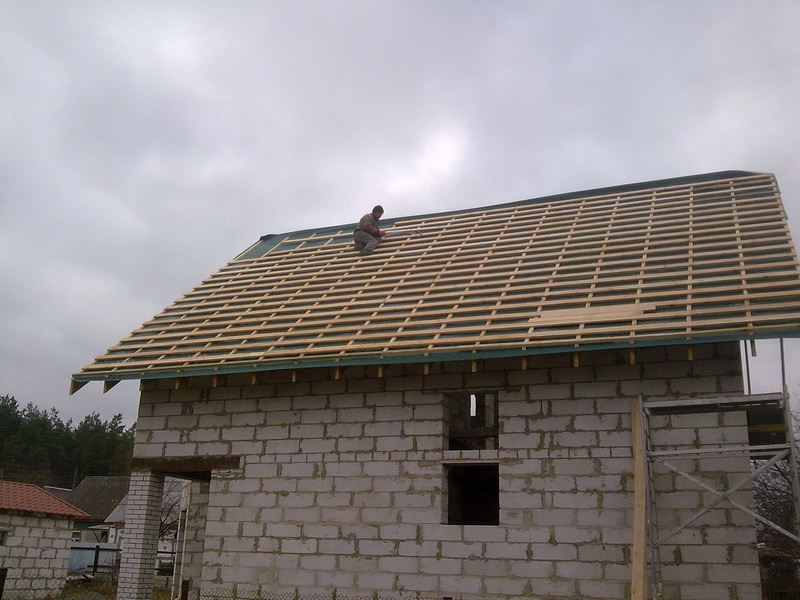

Крыша. Перекрытие из балок 70*150мм, стропила 50*150, обрешетка 25*120-150.

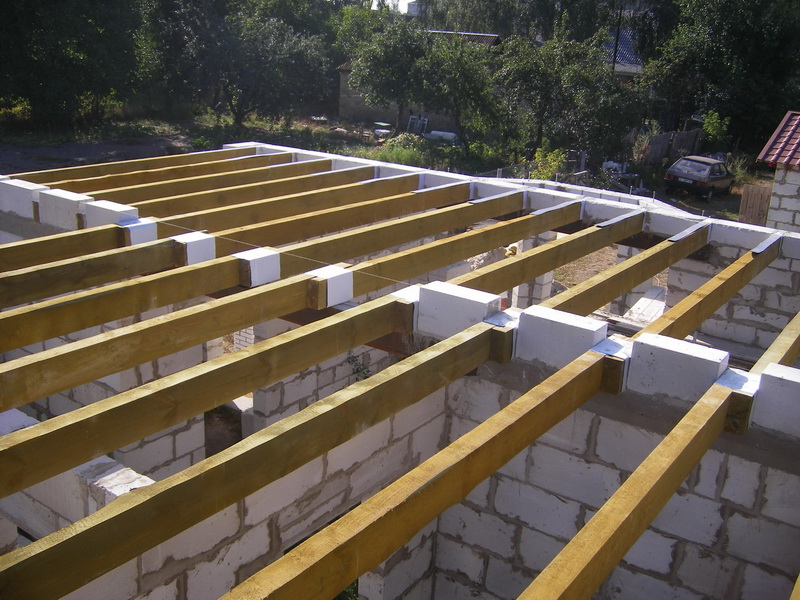

Положили балки. Сейчас делал бы по-другому, надо было под них положить мауэрлат. Зато последний ряд блоков лежит на арматуре. Крыша пережила прошлую зиму с почти полуметровым слоем снега.

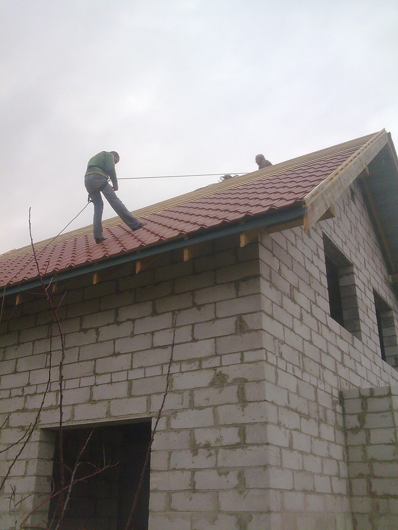

Сначала решили временно (на зиму) накрыть пленкой (желтой такой, армированной), но она начала протекать в местах крепления степлером, мокла вся стропилка. Срочно, в ноябре, заказали черепицу и накрыли.
На этом сезон 2009 закончили.
Оригинальный проект лучше. По поводу кабинета: со временем поставите в нем унитаз - будет лучше думаться.
Вы угадали, именно так я и думаю:), естественно отгородить какой-то перегородкой. Жена спрашивает: А ванная на втором этаже выйдет дороже чем на первом, я говорю да, дороже, короче после долгих споров победила финансовая часть.

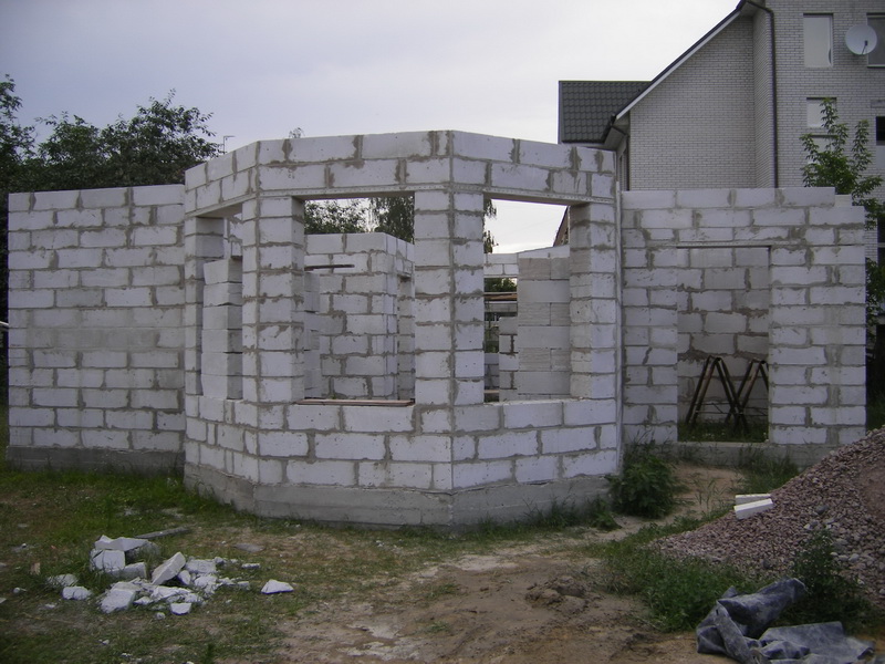

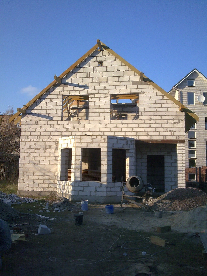

Весна 2010.

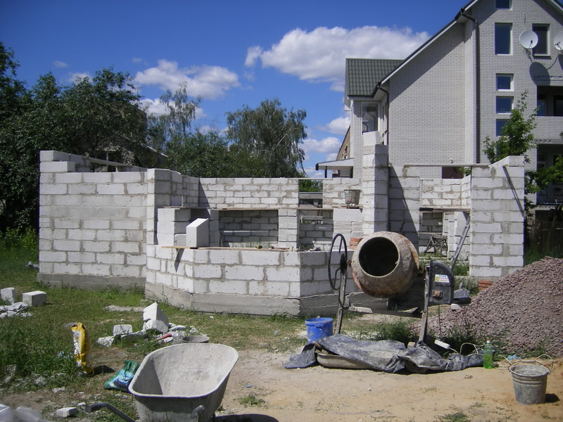

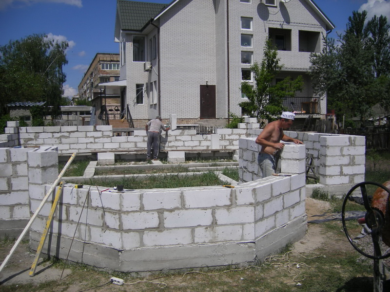

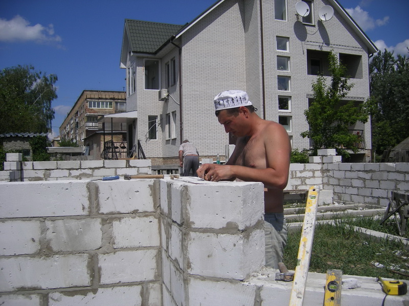

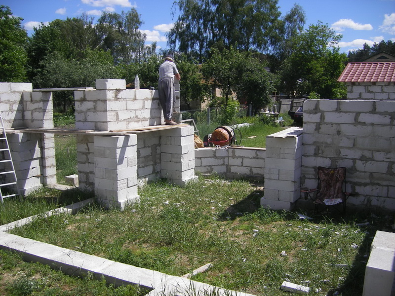

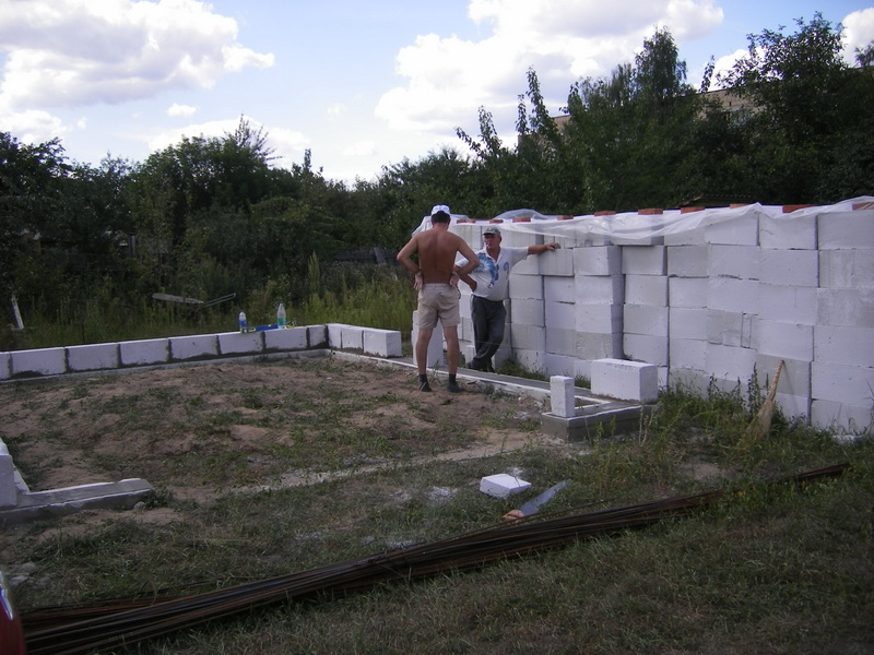

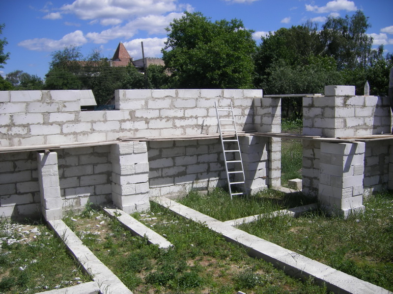

Начитавшись за зиму форум и строительную литературу, уговорил тестя начать строить дом самостоятельно, ну типа если надоест, возьмем специалистов. Начали 1 мая, когда нормальные люди ели шашлыки. Почему-то нет фото первых блоков (жене выговор).

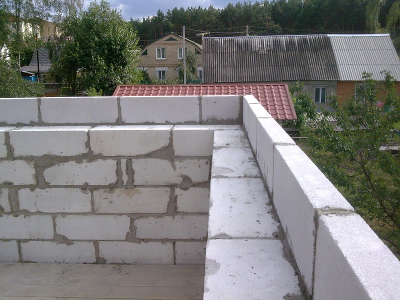

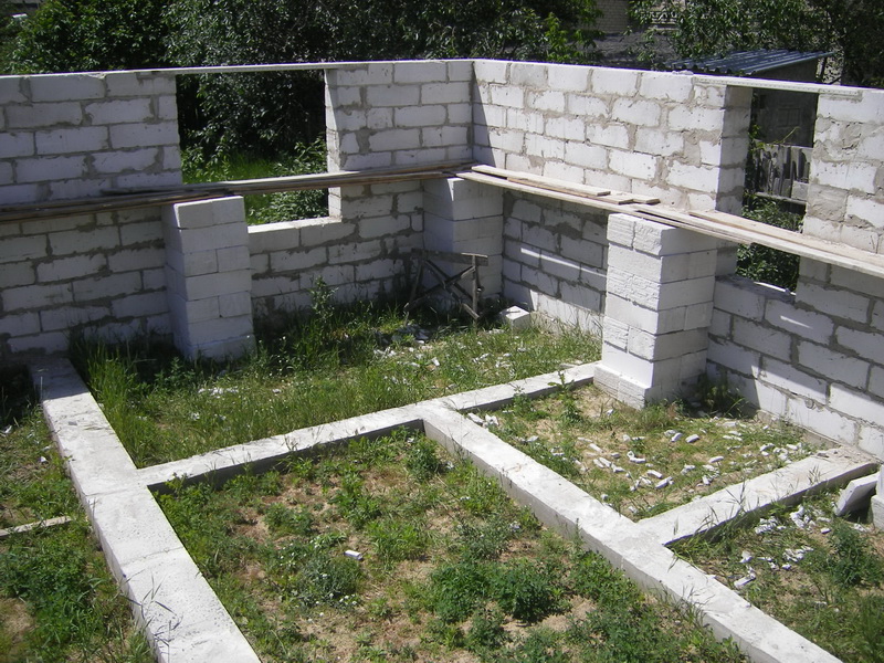

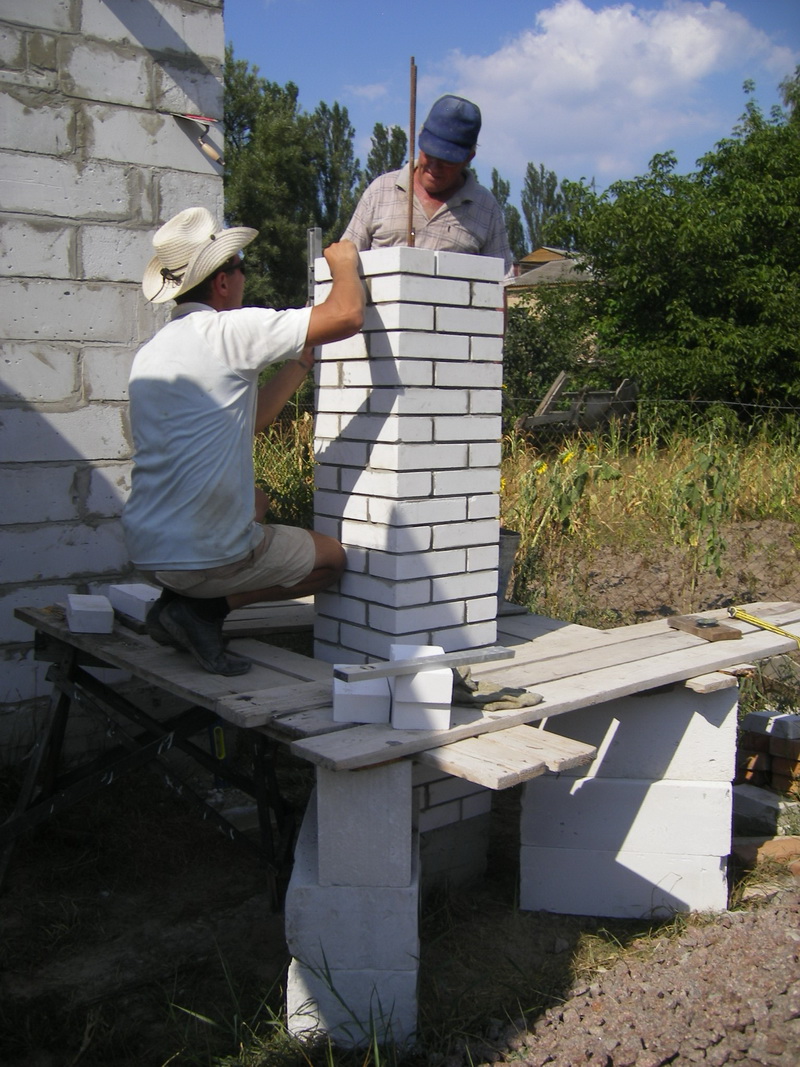

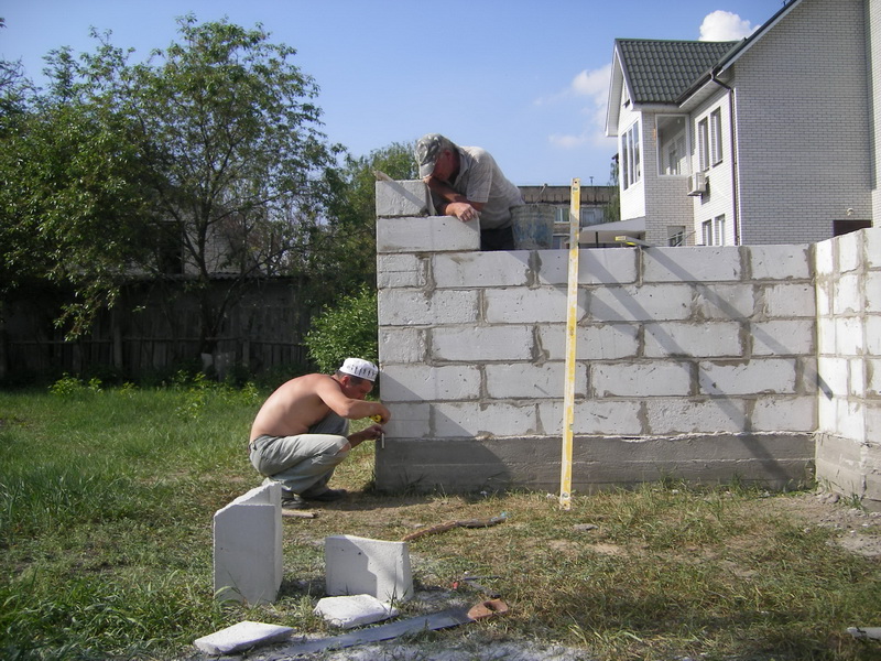

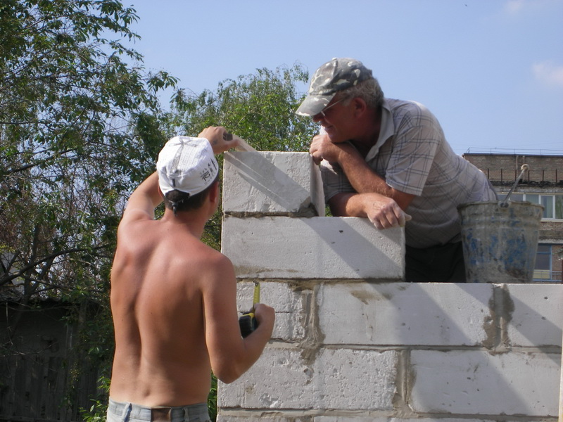

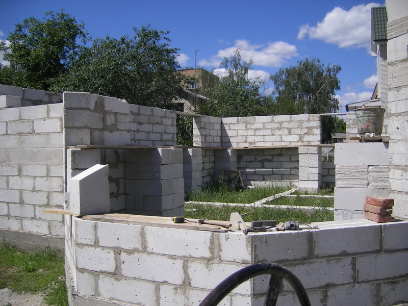

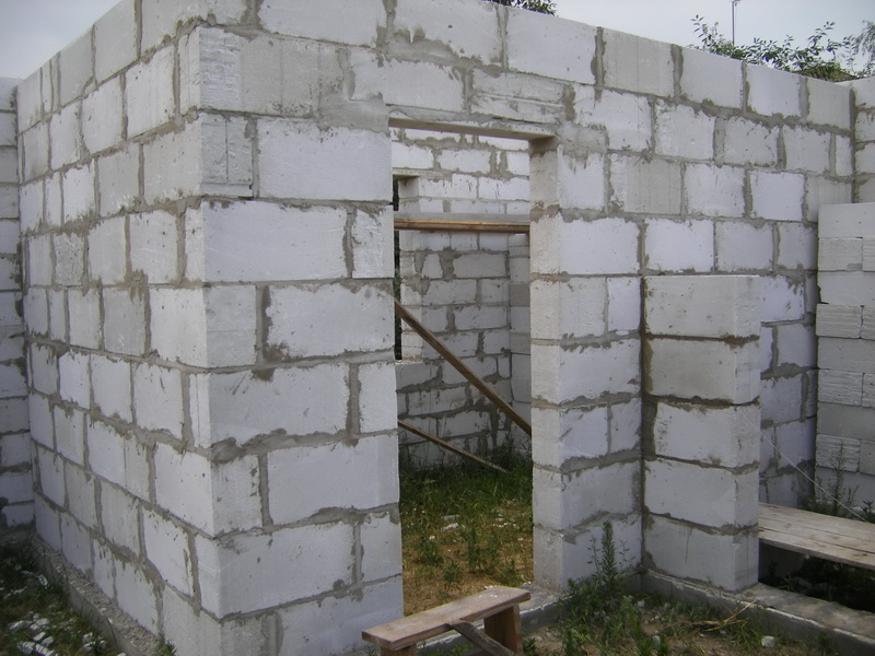

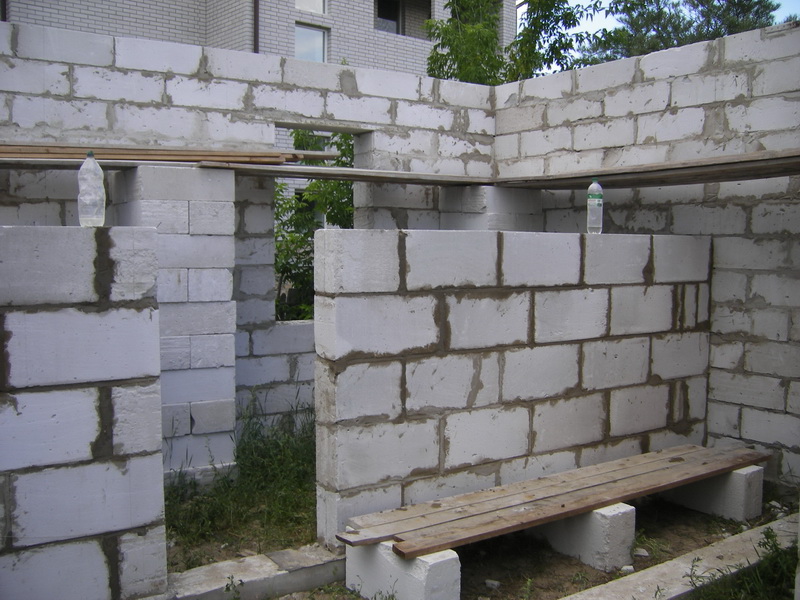

Армировали как положено, каждый 3-4 ряд двумя прутами арматуры 8мм в штробы. Перепробовали кучу разных уровней, и желтых, и синих, и стенли, и китайских, но все они показывают по-разному, поэтому угловые блоки мы ложили «под отвес», выставляя его относительно самого нижнего. В результате отклонение по вертикали 1,5-2мм. Примерно столько же разница в диагоналях. Каждый второй ряд проверяли водяным уровнем, поэтому там тоже все в порядке.
Работали только по выходным и праздникам, и я их ждал, мне понравилось строить.
Хоть и не в тему, но все же. Был на одном СТО и там ребята сделали вот такой прицеп из лендкрузера.

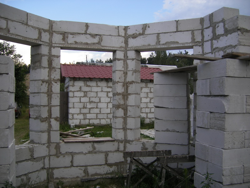

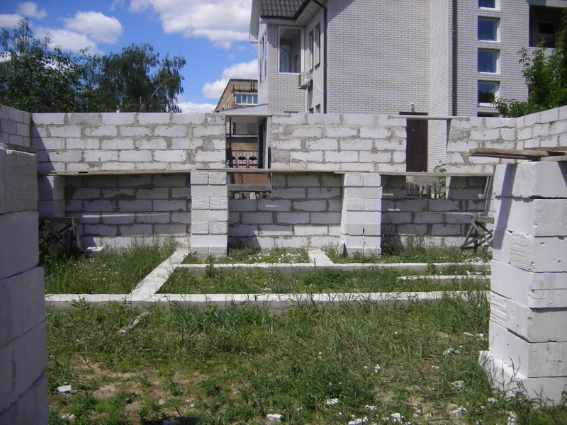

Балка из двух швеллеров №20, внутри бетон.

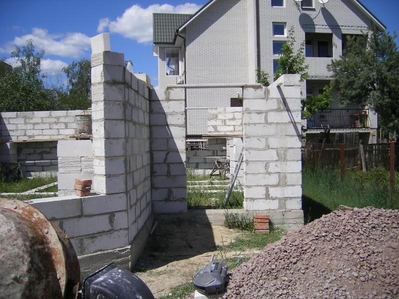

Столбик, внутри арматура и бетон.

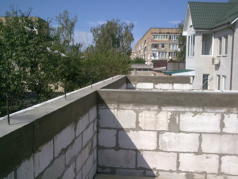

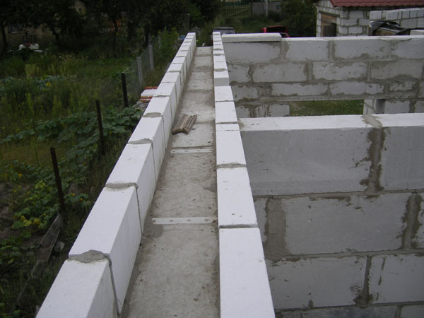

Два кирпича на ребро заменили опалубку для армопояса, армировали 4-мя прутами арматуры 10мм. В помощники на заливку взяли двух подсобников, мешали сами, всего-то 1,5куба бетона. За полдня справились.

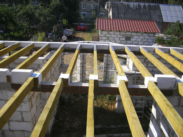

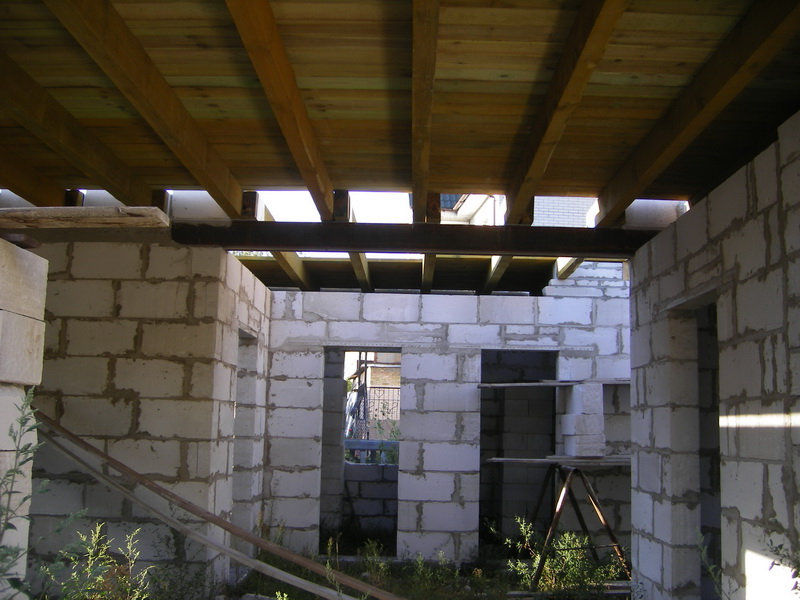

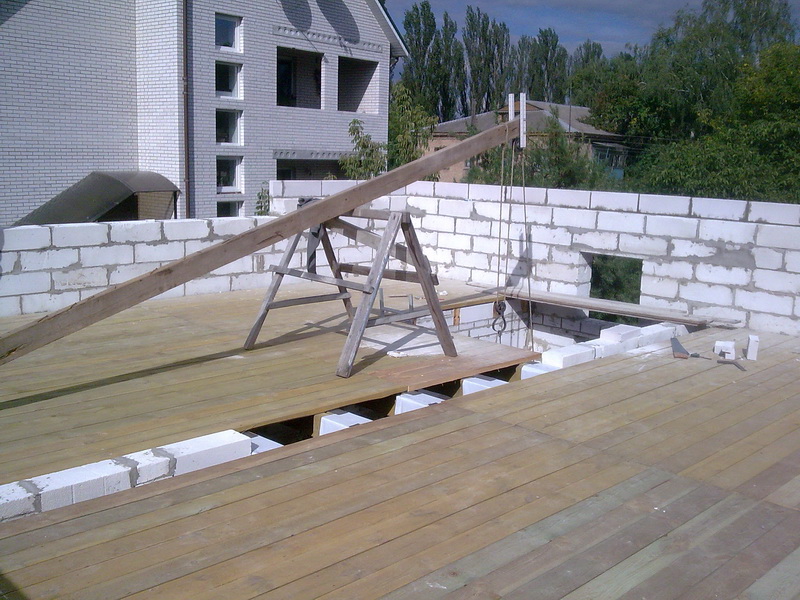

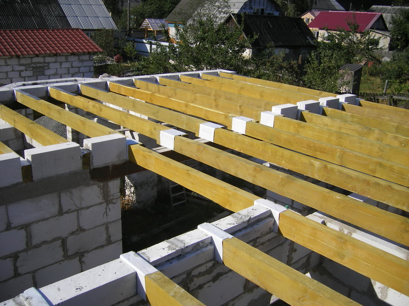

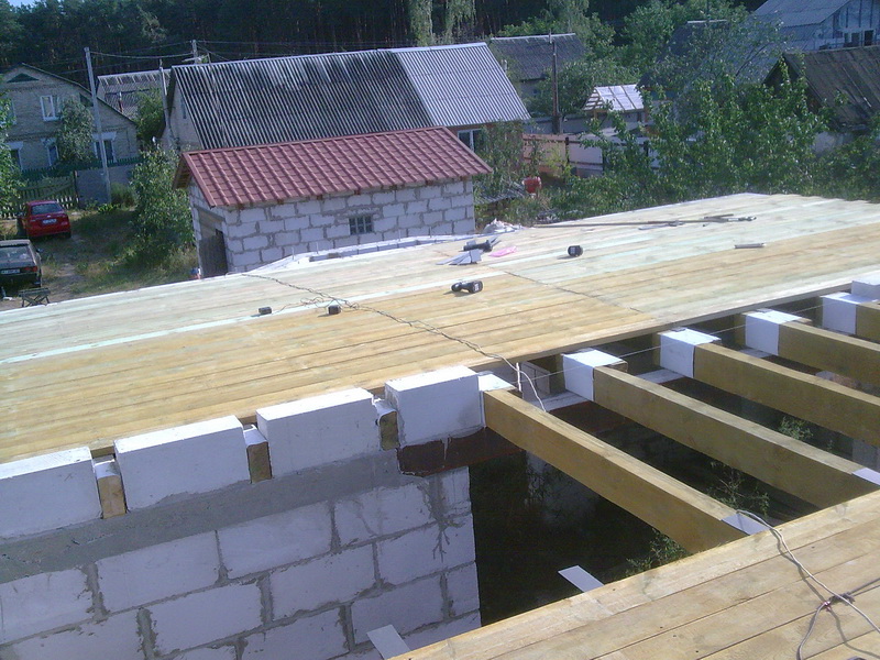

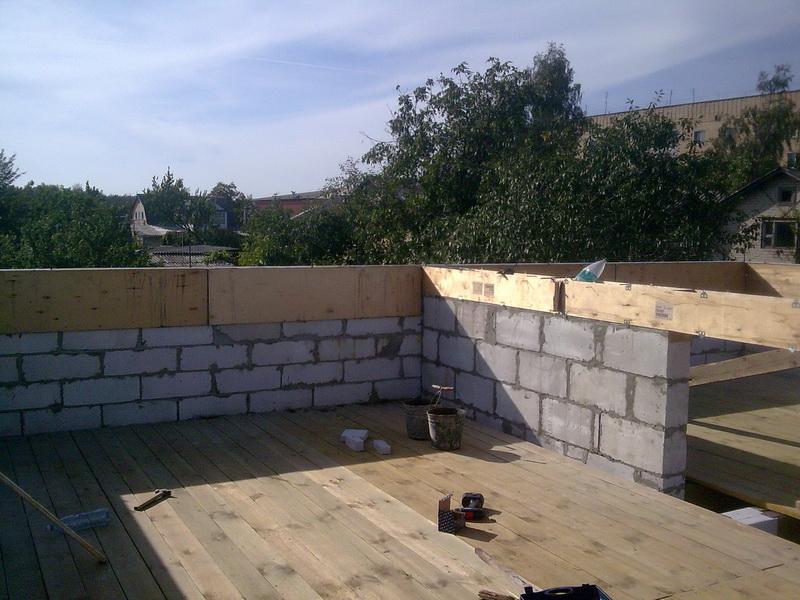

Балки 200*100, Гладиатор-1, концы обернуты баннером плотностью 500гр/м.кв. На балки набили полоски из подложки под ламинат, может будет лучше. Черновой пол 40*150мм.

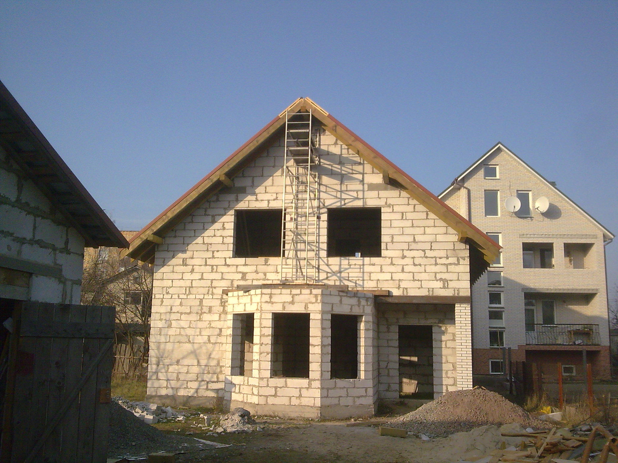

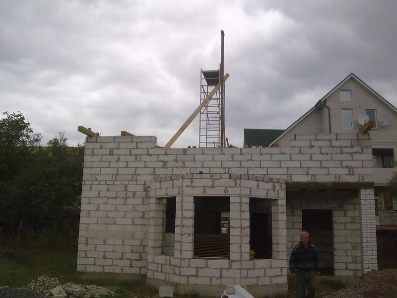

В проекте высота мансарды 80см, мы сделали около 130.

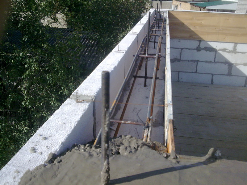

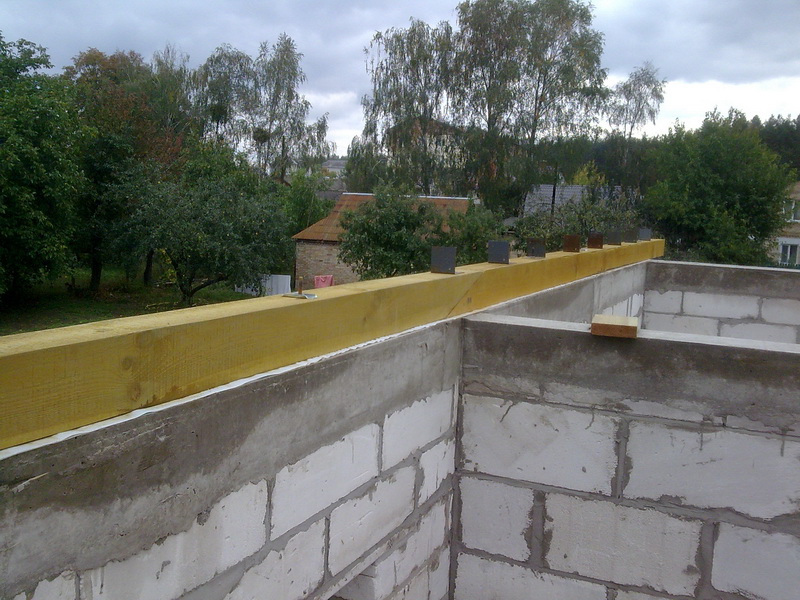

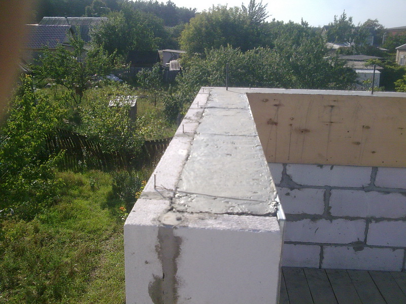

Армопояс под мауэрлат - снаружи газоблок 75мм, высотой 200мм, внутри фанера, арматура пополам 8 и 10мм (остатки) в 4 прута. Шпильки М12 через 1-1,2м.

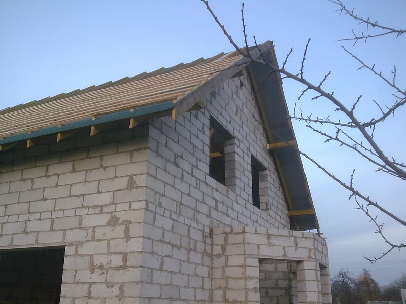

Стал вопрос в выборе специалистов на крышу, я даже поговорил с несколькими из них. Но «жаба» и вера в свои силы взяли верх и мы решили делать ее сами.

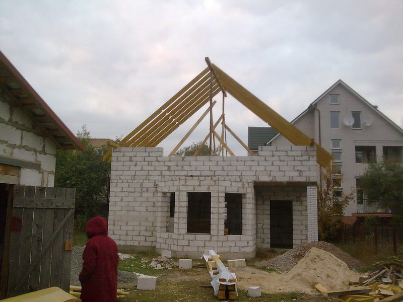

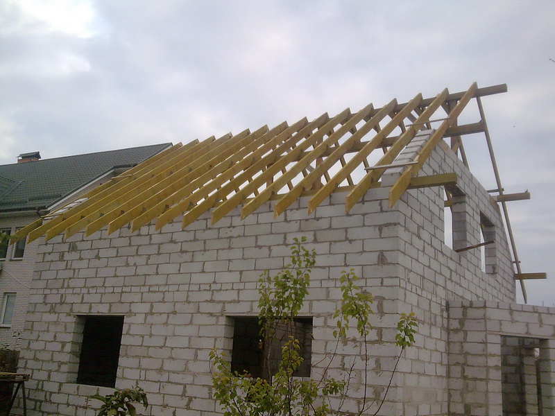

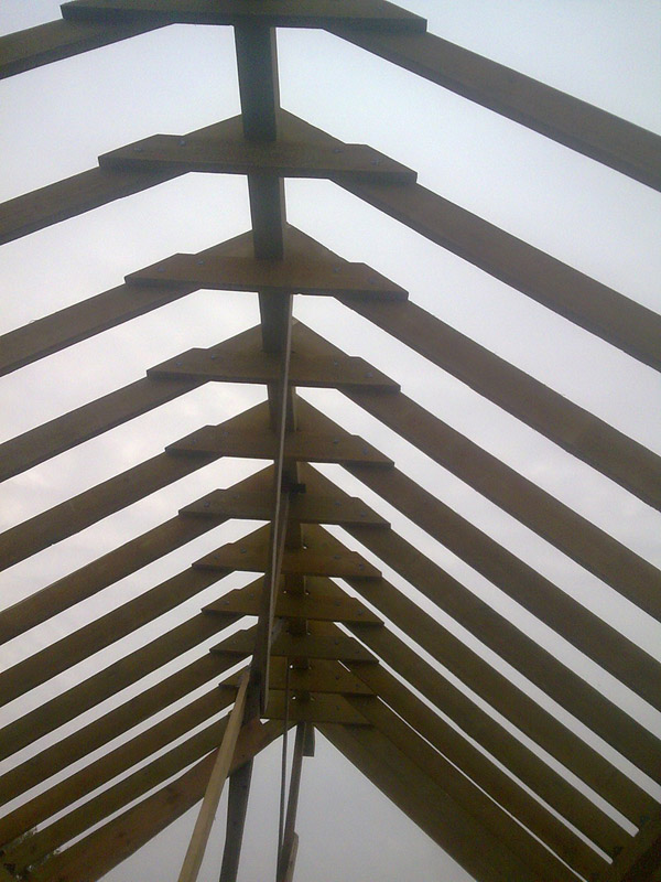

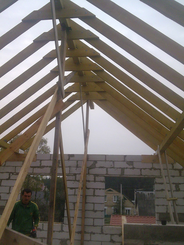

Изучив конструкции похожих крыш, поклацав несколько тематических калькуляторов я нарисовал схему стропилки. Вот здесь www.stroimdom.com.ua/forum/showthread.php?t=43807 я получил добро от Акро на свою конструкцию, за что ему большое спасибо:beer:. Мауэрлат, прогоны и конек – 150*150мм, стропила и затяжки 200*50, контррейка 30*50, обрешетка 25*120.
Заказали лес, всего получилось 6,5кубов.
Положили мауэрлат, из двух частей, общая длина 11,8м. В качестве крепежа для стропил использовали самодельные уголки 100*100*100мм, всего 160шт (отец на работе сделал). Сталь хоть и 2мм, но зато она еще советских времен и предназначалась для строительства кораблей. Короче, сказали супер-сталь.

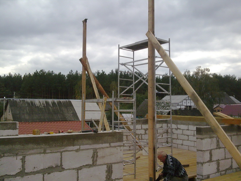

Поставили временные стойки для конька.
Самое сложное – это выкинуть наверх конек весом около 100кг. Ну а дальше как конструктор, больше времени занимала вырезка стропил по шаблону. Кстати все запилы мы делали на земле, сходилось все очень хорошо.
Затяжки крепили гвоздями и двумя болтами М10 на один узел.

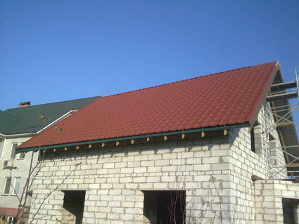

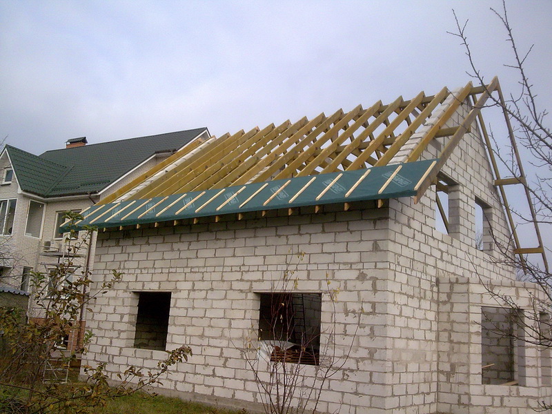

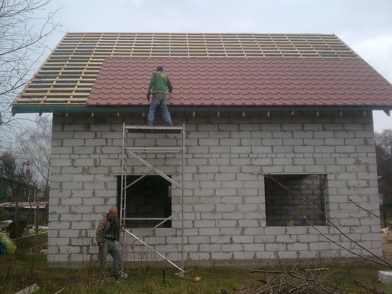

Ну и наконец - металл. Взяли тот же, что и на гараже - Прушински, крупнозернистый мат, цвет 8004 (под натуральную черепицу). Закончили в конце ноября, перед самими морозами.
Планы на 2010 выполнили, ждем весны:)

а из чего у Вас основание перемычек?
Перемычки сделаны из такого хитрого швеллера 35*35мм со стенкой 3мм. Так вот, из этих швеллеров сварена конструкция (на узких окнах 2 прута, на широких 3) открытой полкой внутрь и залито бетоном. Но бетон там нужен разве что для заполнения, при его толщине 35мм он мало что несет, сами швелера достаточно жесткие.
