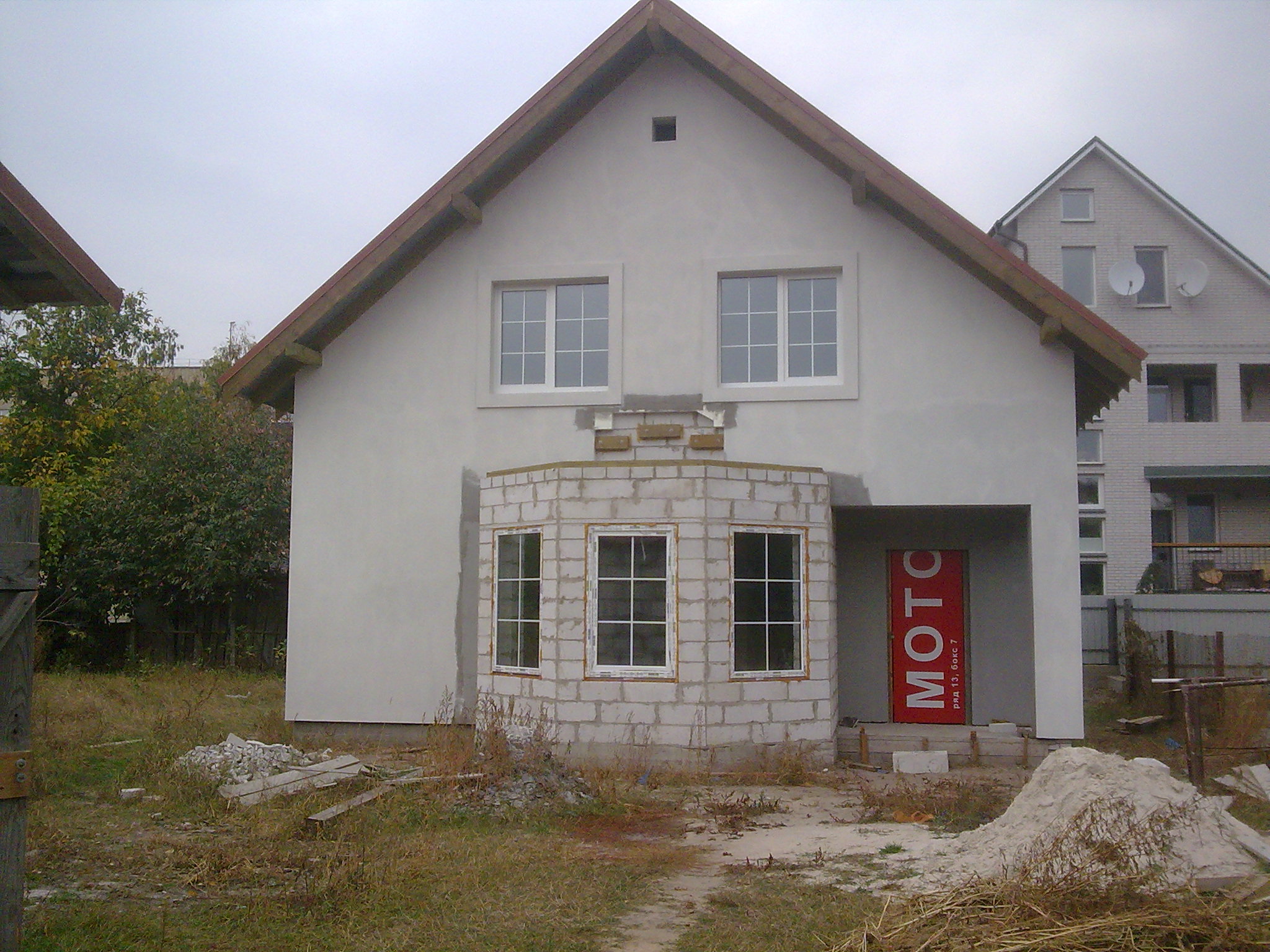

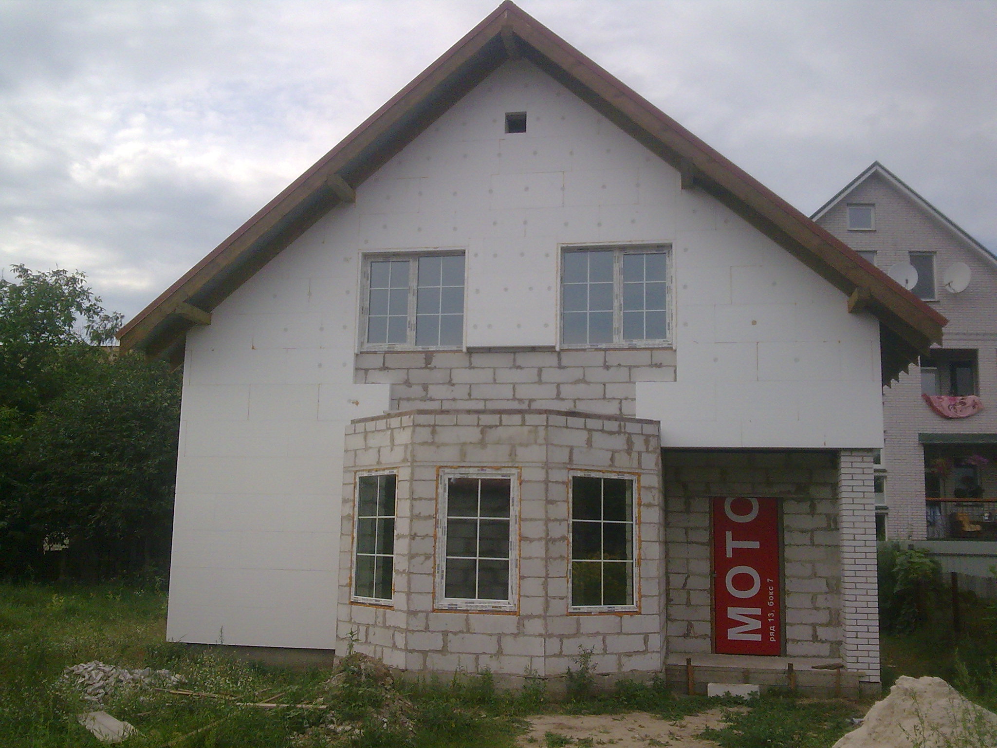

Letec Опубліковано: 13 січня 2011 Поділитись Опубліковано: 13 січня 2011 Молодцы,красиво.Но почему на цемент а не на клей блоки ложили? Посилання на коментар Поділитися на інших сайтах More sharing options...
Vadon Опубліковано: 14 січня 2011 Автор Поділитись Опубліковано: 14 січня 2011 Молодцы,красиво.Но почему на цемент а не на клей блоки ложили? Из-за нехватки опыта пошли по более традиционной технологии, да и блоки "на клей" были дороже. Посилання на коментар Поділитися на інших сайтах More sharing options...

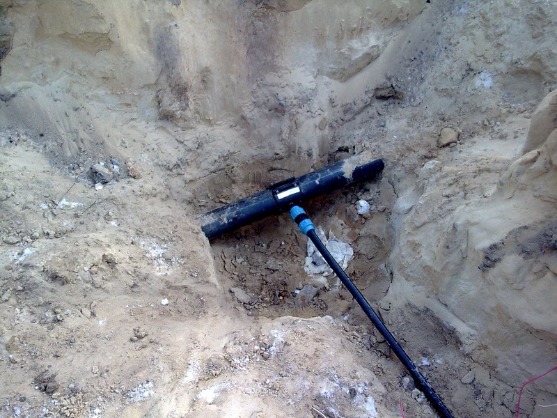

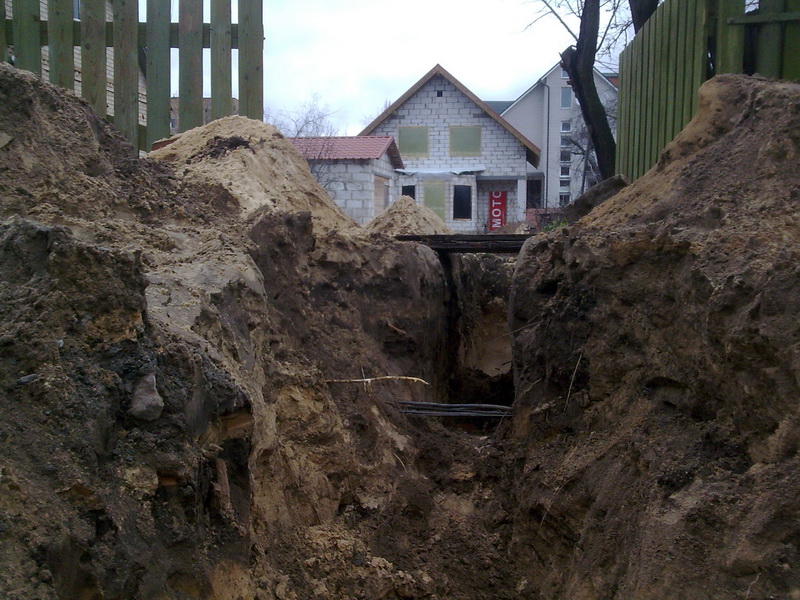

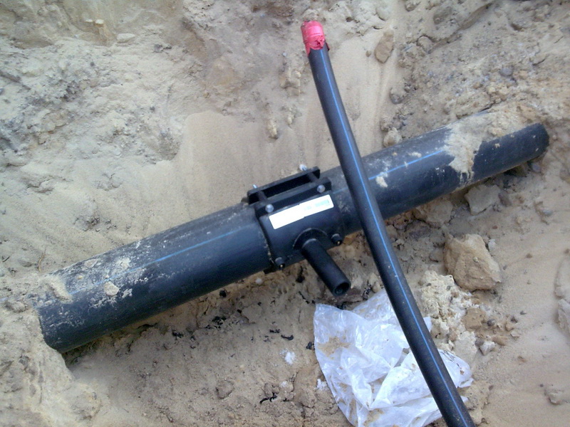

Vadon Опубліковано: 14 січня 2011 Автор Поділитись Опубліковано: 14 січня 2011 Еще в начале зимы сельсовет все таки выделил деньги и нам проложили новый водопровод, старый не справлялся, особенно в период поливов. Труба по улице 100мм, к домам 32мм. Посилання на коментар Поділитися на інших сайтах More sharing options...

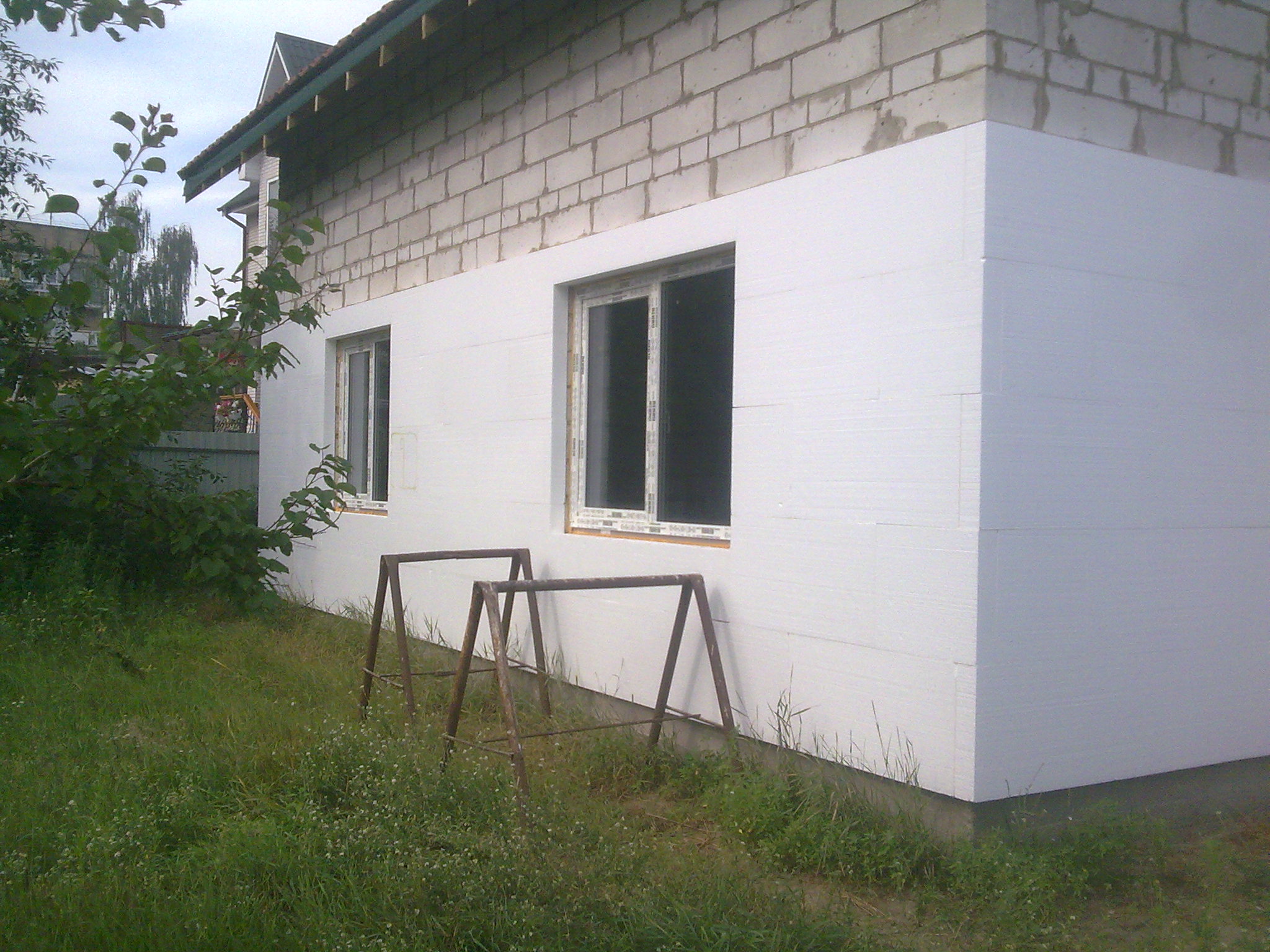

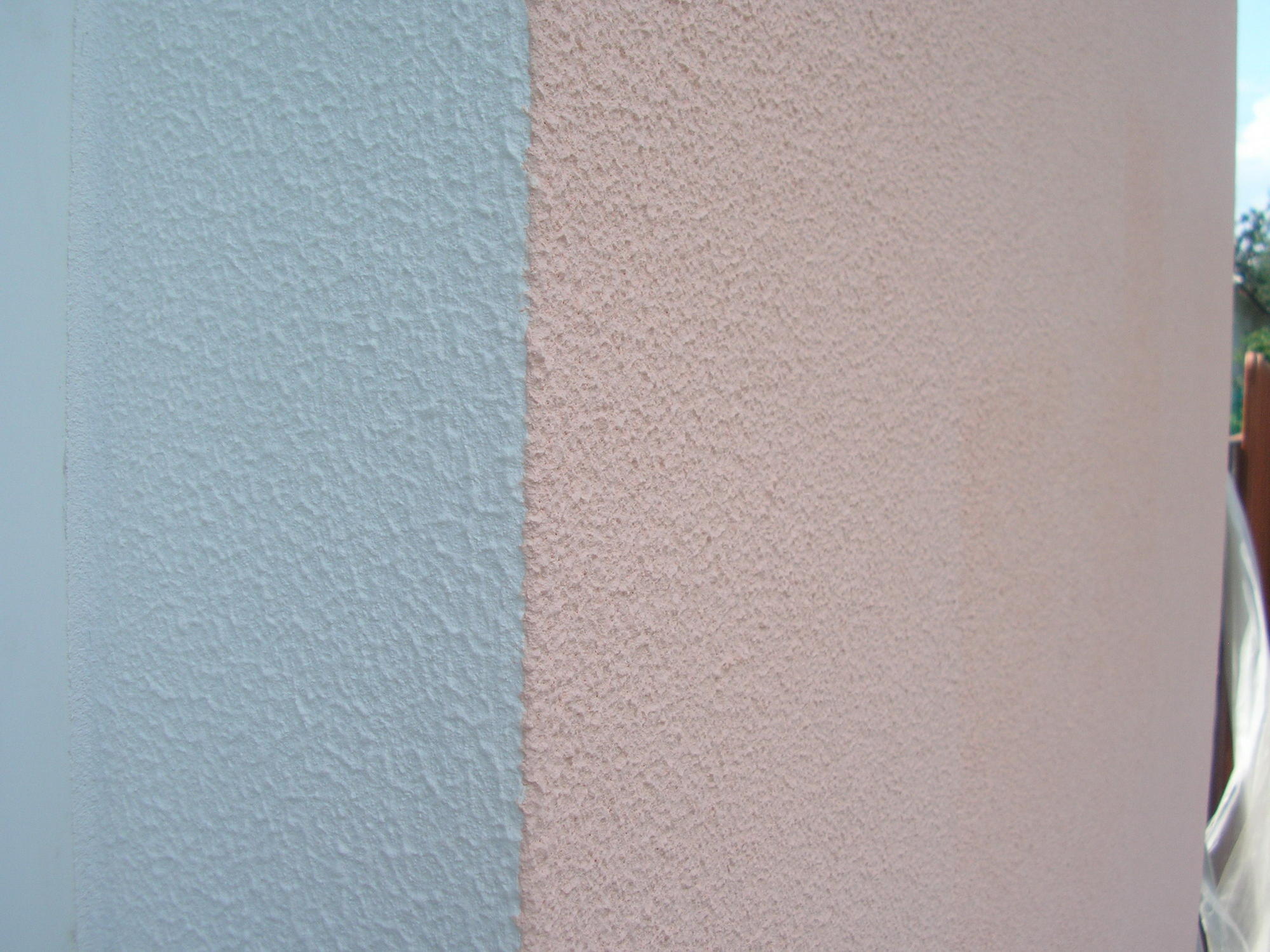

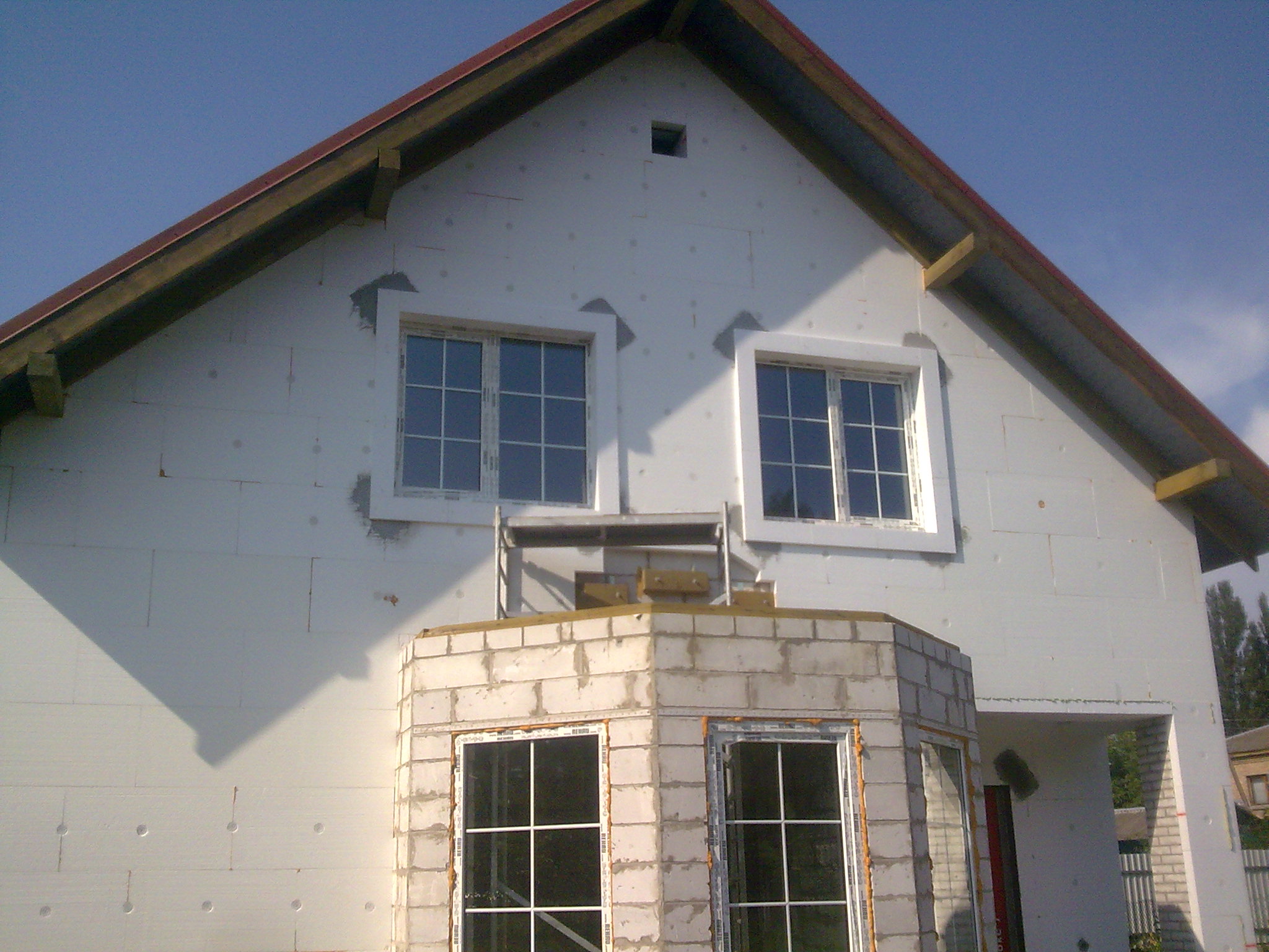

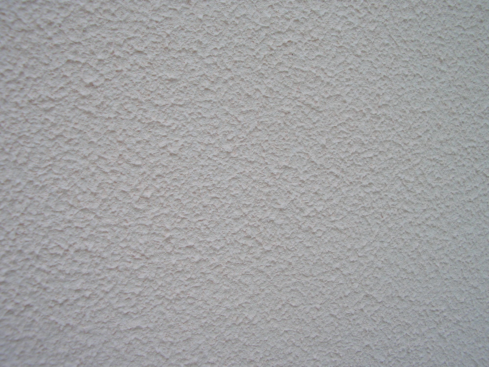

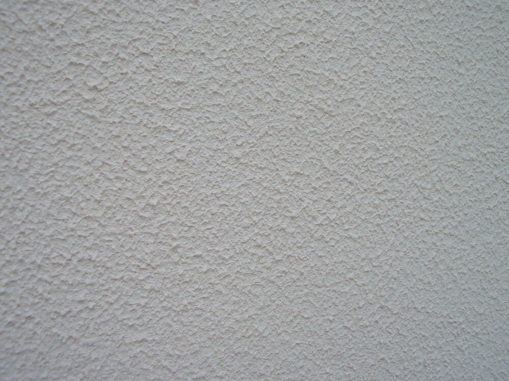

Vadon Опубліковано: 7 березня 2012 Автор Поділитись Опубліковано: 7 березня 2012 Вадик привет. Так ты достроил домик, где фотки? Привет! Если б не позвонил, так и не появился бы . Залили черновой пол, завели воду и электрику, поставили окна, утеплились пенопластом 10см, затянули сеткой и загрунтовали. Фасад будем заканчивать весной, решили красить структурной краской, на картинках есть образцы (нашел где-то на этом форуме). Посилання на коментар Поділитися на інших сайтах More sharing options...
