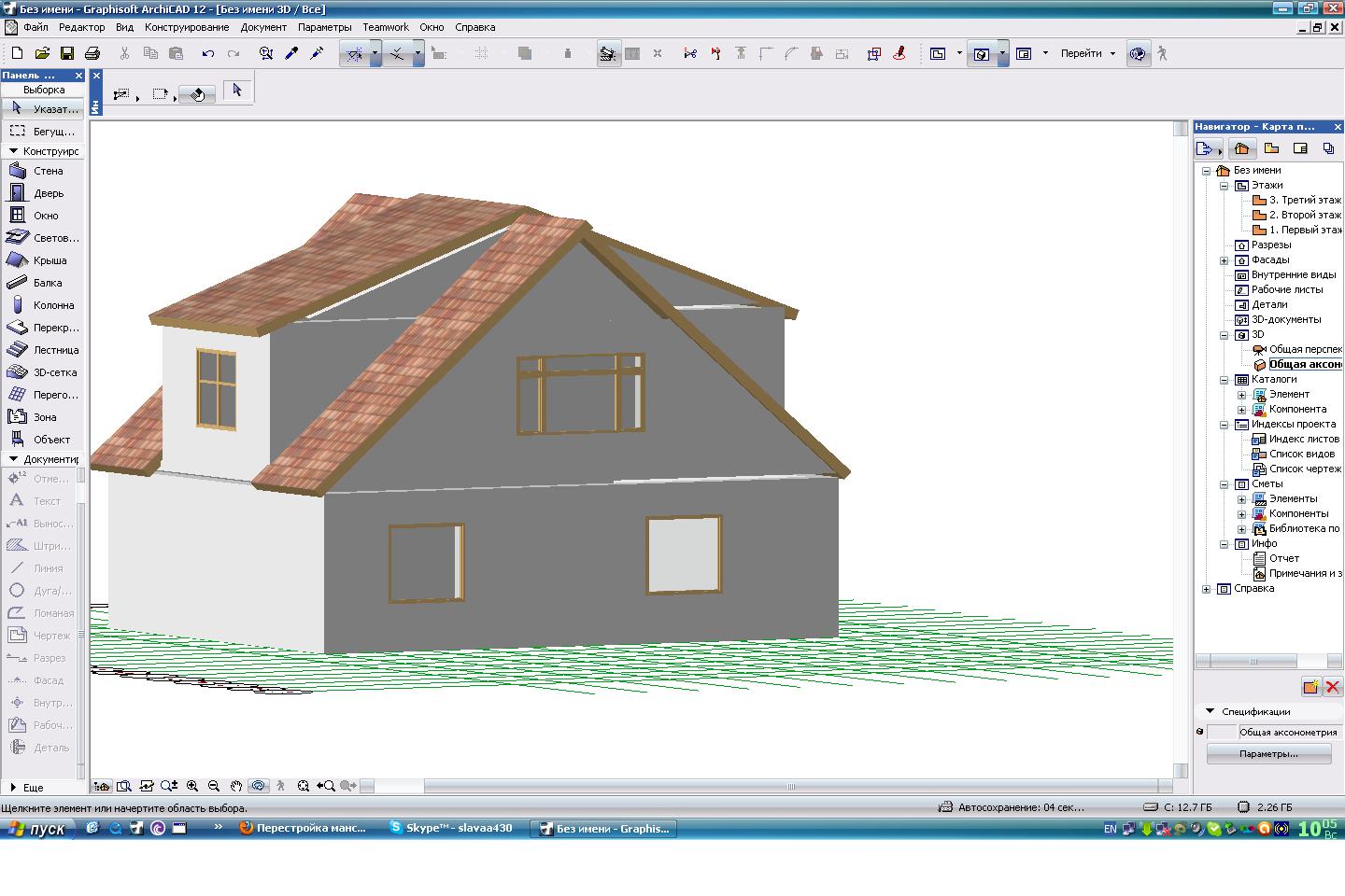

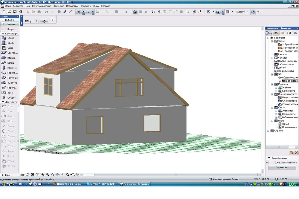

Вообщем, как и говрил - начинаю изучать предложения по реконструкции крыши/перестройке мансарды
  • 4 тижні потому...
Вопрос по армпоясу на будущих боковых стенах мансарды... А спасет ли он от распирания стен если будет идти только по боковым стенам, а еще и с разрывом на окно ? Или может его надо снести часть фронтона (напомню квадрат посреди фронтона кирпич-скобка-кирпич) и завернуть его немного ,как на рисунке ?

может не в тему ) - но стены можно не подымать
[ATTACH]125283[/ATTACH]
2 скваречника зделать приличных - и делов то ...
потеря в площади будит не большая.
честно говоря, дизайн не очень нравится
От распора помогут только бетонные колонны.
Либо, перегородки-диафрагмы.

У него все равно заходит на фронтон, плюс
Колонны эти завязаны арматурой с монолитным поясом вокруг теривы. Начинаются с отметки верха перекрытия над первым этажем
Как связать в этом случае? Заанкерить столбы в перекрытие ?
