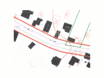

Может я чего то не понял.Как отличить красную линию от линии застройки?
Землемер выдал выкопировку из генплана на которой красная жирная линия
отступает от границы участка на 6-7м,на этой линии находятся почти все дома на улице.Если посмотреть гост такой линией обозначается именно красная линия,от которой по правилам нужно отступить еще на х метров.0,5 метра от границы участка идет линия эл.п. 380в.Архитектор(выкопировку видела) сказала гараж можно разместить 4м "от проводов"и 4м от соседского забора.Как это понимать?Не получится так, что после закза проекта дома я прийду получать стройпаспор и буду поставлен перед фактом необходимости все переделать .
Если передвинуть гараж, то все остальное тоже нужно передвигать и т.д. вплоть до переделки проекта дома? В общем как правильно все растыкать
чтобы потом не было а вот так нельзя.Спрашиваю потому как слова архитектора расходятся со всякими ДБН-ами или я их не правильно понимаю.

Вот Вам фрагмент генплана
Если не затруднит объясните пожалуйста что обозначает на нем красная жирная линия?
На местности это выглядит так:две тонкие синие линии это дорога на жилой улице шириной ~3м, далее с каждой стороны c отступами от дороги ~ 1.5-2м заборы (границы участков.Т.е ширина улицы (между заборами около 6-7м) ,а красная жирная линия находится на участках ~6м от забора и как видно все дома построенны либо по этой линии, либо заступают за нее.:unknown:

Я могу не постичь всю глубину замысла этого малюнка, но буква "К" может означать трассу канализации по одной стороне дороги, а по другой стороне дороги стоят столбы с ВЛ-0,4 кВ. То, что одна сторона дороги (а может, и канализация) выходят на угол здания, я точно такой случай видел на днях у нас в городе. Так что ничего необычного.
Скорее всего, красными линиями пытались "выдавить" за линию застройки уже существующие дома. Бумага терпит все. Если проехать в Одессе по Совиньону - и не такое увидишь.

А Вы представьте себя на месте архитектора. То, что в натуре, трудно назвать улицей. А нарисовать на бумаге нужно так, чтобы было похоже на улицу и не сильно отклонялось от строительных норм. Теперь осталось пригнать бульдозер и выровнять линию застройки.
От ГОСТов это изобразительное искусство далековато. У меня было сомнение относительно буквы "к", она ставится в промежуток линии, изображающей канализацию. Да и наличие канализации при отсутствии трассы водопровода нелогично. Но из того, что нарисовано, можно было предположить все что угодно - поэтому и назвал я сие творение "малюнком".

Вопрос собственно вот в чем: красная линия на малюнке скорее всего появилась не так давно т.к. вся улица не могла "забить" на нее в момент застройки.Может ли архитектор требовать отступить от этой линии на 5м (11м от границы участка) .Можно ли за этой линией( к примеру в метре от забора) строить не капитальные постройки типа металлического гаража,навеса для авто?

На "генплане" землемера красным цветом обозначена линия застройки. Архитектор вполне резонно может потребовать, чтобы все новые здания и гаражи, навесы для машин располагались, не выступая за эту линию. Другие хозяйственные постройки вообще должны быть сдвинуты вглубь участка. А то, представьте себе, вперед будет выставлен туалет на обозрение, или курятник?

Вы совершенно правы. Для условных обозначений на генплане нужно использовать ДСТУ Б А.2.4-2:2009.
"Красная" линия должна обозначаться сплошной черной линией толщиной 0,6 мм.
Линия застройки обозначается черной штриховой линией толщиной 0,4 мм (штрих длиной 10 мм, пробел - 4 мм).
