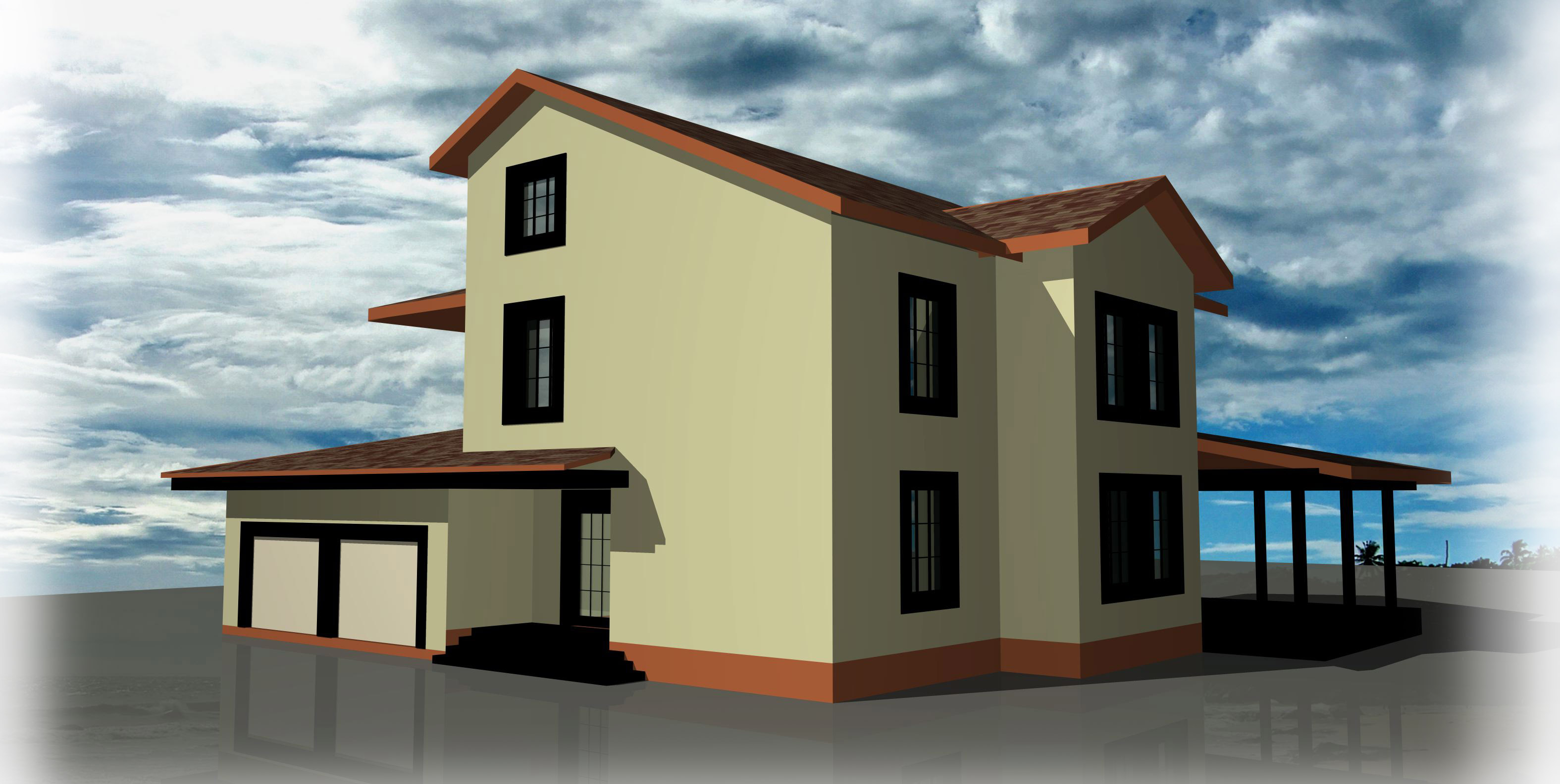

Нарисовался вопрос по поводу цоколя, можно ли делать цокольный этаж не под всем зданием? Вот в последней моей ссылке есть цоколь, так вот сделать только меньшую половину которая 38 метров квадратных?
Вполне возможно.:)
сначала неплохо-бы определиться ЧТО строить, а потом уже КАК.... ато вопросов много, а посоветовать пока нечего......

По поводу что строить, ну пока нету проекта, вот только в субботу, ближайшую, буду общаться с архитектором. В качестве базового будет проект www.cottage.com.ua/project.php?id=908 . В принципе, можно думать о стоимости отталкиваясь от него. Изменения будут но не большие.

Да, меня сегодня отговорили от цоколя. По поводу септика, ну как бы я планировал его с насосом делать... поэтому не надо было глубоко закапывать, тоже затраты но они не первостепенные. Сегодня был на экскурсии в доме с цоколем, печаль. В общем на хороший цоколь надо выложить ровно в 2 раза больше чем я готов и то не факт что будет нормально потом. Жаль, придется от него отказаться.
у цоколя при всех его минусах (цена, сырость и пр.) есть одно неоспоримое преимущество - там летом прохладно ;)
если бы фактор стоимости не стоял - я бы зарылся этажа на 2 в землю :)
Мое мнение основанное на практике - строительная часть цоколя обходится примерно на 20-30% дороже чем фундамент+засыпка+бетонирование пола. (в исключительном случае удачного грунта и мелозаглубленного фундамента может процент и вырости), а вот отделка и наполнение коммуникациями - это затраты по полной программе.

Так то оно так, но во первых есть подозрение что местность на которой участок заболоченной была когда-то, во вторых там полтора метра насыпной земли. Так что думаю простым расчетом не обойтись.
Оценку поддерживаю, если не применять ультрабюджетные решения, то где-то столько "под ключ" с участком и выйдет . Дом непростой и за это в итоге придется заплатить.

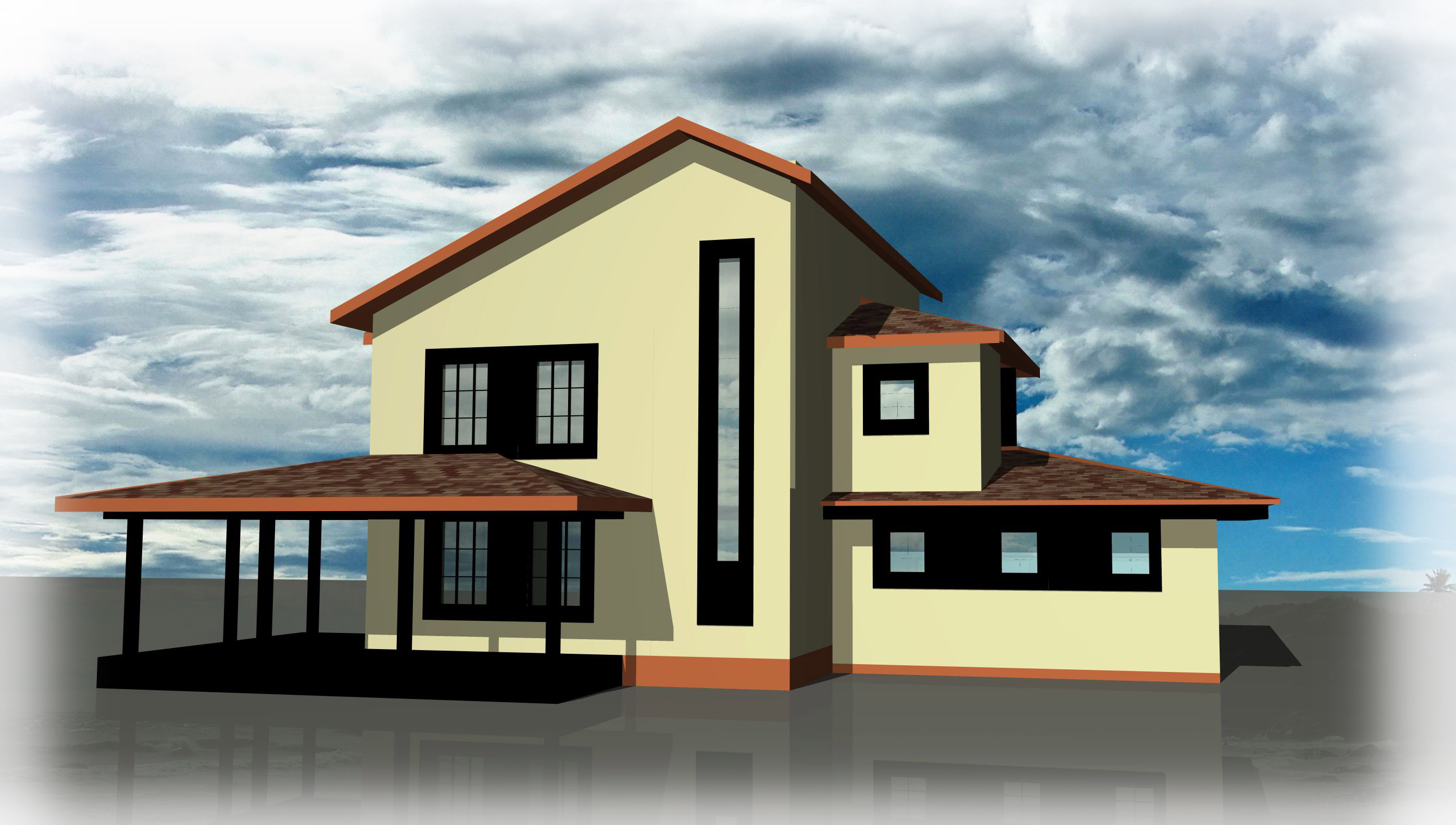

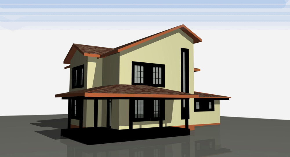

Кроме того возник вопрос. Улица на которую выходит лицевой фасад, что настолько плюгавенькая, что на нее там мало окон выходит? Как бы и смотреться это будет со стороны бедненько. И соответственно боковые фасады не упираются в соседские заборы?
Дом в месте с гаражом получается 277квадратов. Так что навряд ли 400тыс уе :) Просто участок 34 сотки, а дом будет в углу, какой смысл делать окна на улицу. Мы вообще вытягиваем дом в глубь участка, заодно по максимуму чтобы использовать южную сторону. Собственно это только первый эскиз, там действительно окон не хватает по фасаду. Щаз от дорисует, сядим считать и будем отказываться от многого. Первые кандидаты на отказ это капитальная лестница на крышу и аппендикс над которым фронтон, это упростит крышу и уменьшит чердак, а то щаз на чердаке еще 2 полноценных комнаты мансардных сделать можно. Во второй очереди на отказ - гараж :) Ибо он не хило мешает сделать удобную планировку. Серьезно задумался над тем чтобы его сделать отдельным зданием. Заодно поможет снизить первоначальные затраты. Главное шоб архитектор дал добро на разную планировку первого и второго этажа, тобишь хочется большую часть первого этажа перекрыть плитами по 7+ метров и на них сделать стены не так как на первом этаже. Тогда ваще получается супер. И не используемого места минимум и размеры такие как мне нужно. А так на данный момент 2 хола занимают считай 50 квадратов. Имхо бред.

только по визуализации без поэтажных планов можно прикинуть. Достаточно показать форму поверхностей кровельщикам и они за голову возьмутся. Цоколь- деньги, перекрытия- тоже, "выебоны" с эркерами и гаражами дешевыми не будут. Или упрощать и строить самому или готовиться к упомянутому бюджету (он еще скромен)
Вас почитать, так вообще строится не стоит :) Если есть конкретные предложения по упрощению предлагайте, а так в общем писать не конструктивно. По-этажную планировку не выкладываю ибо она совсем не о чем пока.
