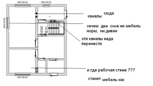

План дома родной и мой , чуть переделанный. Нужно ли делать около лестницы несущие стены как на родном?
извени но его для экономии нада переделать.
