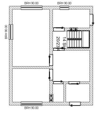

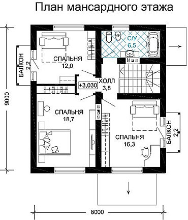

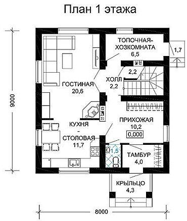

План дома родной и мой , чуть переделанный. Нужно ли делать около лестницы несущие стены как на родном?
А куда больше. Все есть, а для семьи 3-4 человек достаточно. Такой бы осилить года за 3-4. И от балконов наверно откажусь.
