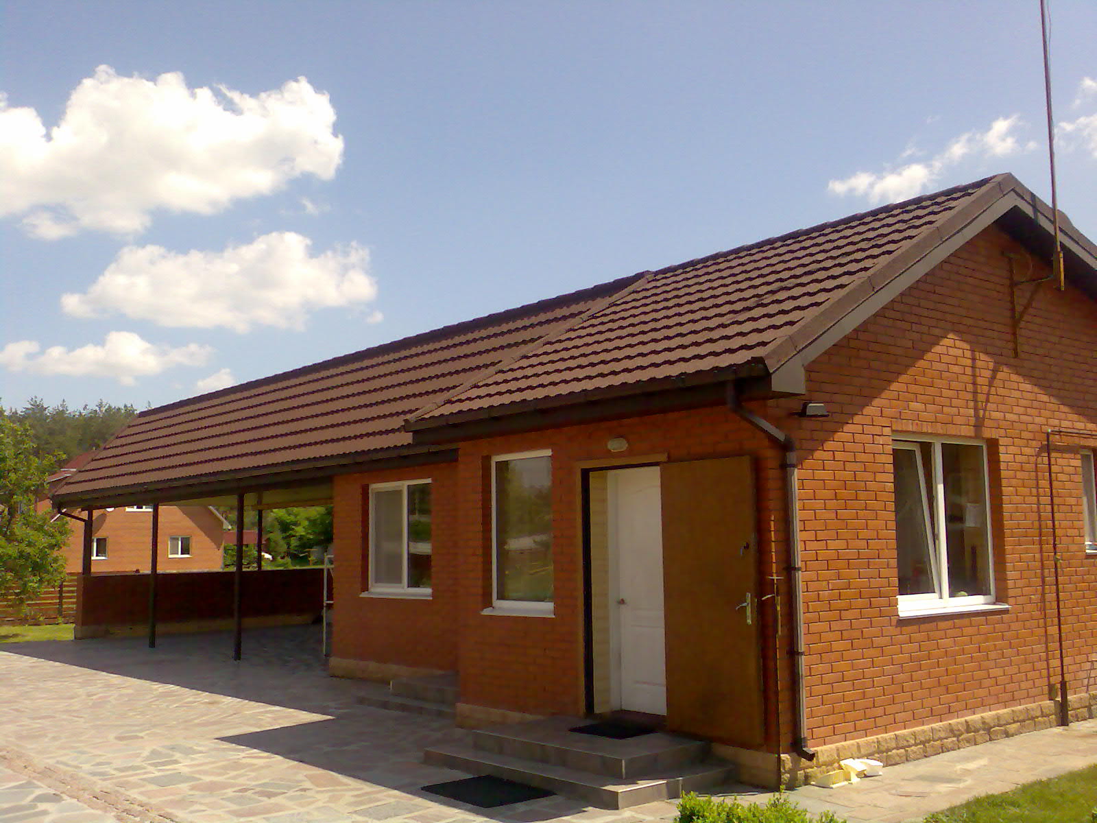

Крышник Опубліковано: 7 лютого 2011 Поділитись Опубліковано: 7 лютого 2011 теперь вопрос - для обрешетки была закупленна доска 120*32 и 100*32, можна ее использовать под МЕТРОТАЙЛ ? www.stroimdom.com.ua/forum/album.php?albumid=928&pictureid=9136 Имхо,30х100 лучшее решение. 1 Посилання на коментар Поділитися на інших сайтах More sharing options...

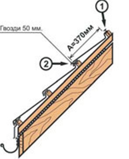

VillaDeLux (ex Акро) Опубліковано: 8 лютого 2011 Поділитись Опубліковано: 8 лютого 2011 теперь вопрос - для обрешетки была закупленна доска 120*32 и 100*32, можна ее использовать под МЕТРОТАЙЛ ? Сделайте всё по инструкции и не рискуйте. Для обрешётки нужны бруски 50*50. Т.к. гвоздь должен забиваться пог углом то при слишком тонкой обрешётке гвоздь может не попасть в неё или зацепить только нижний краешек. Ещё, слишком широкая обрешётка может помешат хорошо "просадить" лист. 3 Посилання на коментар Поділитися на інших сайтах More sharing options...
Александр! Опубліковано: 8 лютого 2011 Автор Поділитись Опубліковано: 8 лютого 2011 www.stroimdom.com.ua/forum/album.php?albumid=928&pictureid=9136 Имхо,30х100 лучшее решение. Ув.Николай! на фото что Вы предоставили, контр рейка 50*30! а обрешетка 100*30! я правильно понял? и вся кровля из метробонда, при монтаже небыло проблем, все лягло и закрепилось хорошо? на фото все красиво! Посилання на коментар Поділитися на інших сайтах More sharing options...
Крышник Опубліковано: 8 лютого 2011 Поділитись Опубліковано: 8 лютого 2011 Ув.Николай! на фото что Вы предоставили, контр рейка 50*30! а обрешетка 100*30! я правильно понял? и вся кровля из метробонда, при монтаже небыло проблем, все лягло и закрепилось хорошо? Правильно...обрешётка 30х100,а контробрешётка 30х50,но мы почти всегда используем для контрбруса 50х50,а вслучае на фото мы делали реконструкцию,т.е. замену только кровельного покрытия,и что бы не "утолщать" крышу поставили 30х50. Да,все 1 000 мЭтров ровненько,красивенько и без проблем лежат,но,замечу,что оно не само "все лягло и закрепилось хорошо",а благодаря труду наших монтажников и использованию "набора" специнструментов,станку с дорогим победитовым диском и пр.,которые также влияют на "качество сборки". Посилання на коментар Поділитися на інших сайтах More sharing options...
immigrant Опубліковано: 8 лютого 2011 Поділитись Опубліковано: 8 лютого 2011 Сделайте всё по инструкции и не рискуйте. Для обрешётки нужны бруски 50*50. Т.к. гвоздь должен забиваться пог углом то при слишком тонкой обрешётке гвоздь может не попасть в неё или зацепить только нижний краешек. [ATTACH]91669[/ATTACH] Ещё, слишком широкая обрешётка может помешат хорошо "просадить" лист. Полностью согласен! Были примеры, когда Клиент настаивал на подобной тощине доски, а рабочие потом, не попадая, били еще один гвоздь. Зачем портить материал? 1 Посилання на коментар Поділитися на інших сайтах More sharing options...

BENUPS Опубліковано: 8 лютого 2011 Поділитись Опубліковано: 8 лютого 2011 Допускаемое сечение обрешетки для метротайл 40х40мм, 30Х50мм. Оптимально - 50х50мм. Если используете свою, то придется срезать обрешетину под углом, чтобы верхняя её часть не упиралась в металл. Если этого не сделать погнёте весь металл. Я применяю исключительно 50х50мм. 1 Посилання на коментар Поділитися на інших сайтах More sharing options...
Andrew9558 Опубліковано: 8 лютого 2011 Поділитись Опубліковано: 8 лютого 2011 Допускаемое сечение обрешетки для метротайл 40х40мм, 30Х50мм. Оптимально - 50х50мм. Если используете свою, то придется срезать обрешетину под углом, чтобы верхняя её часть не упиралась в металл. Если этого не сделать погнёте весь металл. Я применяю исключительно 50х50мм. = И это правельно!!! Посилання на коментар Поділитися на інших сайтах More sharing options...
Александр! Опубліковано: 8 лютого 2011 Автор Поділитись Опубліковано: 8 лютого 2011 Ребята, большое спасибо за аргументированные ответы:beer: согласен с Вами!!! буду заказывать на обрешетку - брус 50*50!!!!!!!!!!!!!!! А контр рейка 50*30, ее можна оставлять? или тоже 50*50 надо!? Посилання на коментар Поділитися на інших сайтах More sharing options...
immigrant Опубліковано: 8 лютого 2011 Поділитись Опубліковано: 8 лютого 2011 Ребята, большое спасибо за аргументированные ответы:beer: согласен с Вами!!! буду заказывать на обрешетку - брус 50*50!!!!!!!!!!!!!!! А контр рейка 50*30, ее можна оставлять? или тоже 50*50 надо!? ТО, что нужно! Тем более, из Ваших слов, она уже прижимает пленку?! Посилання на коментар Поділитися на інших сайтах More sharing options...

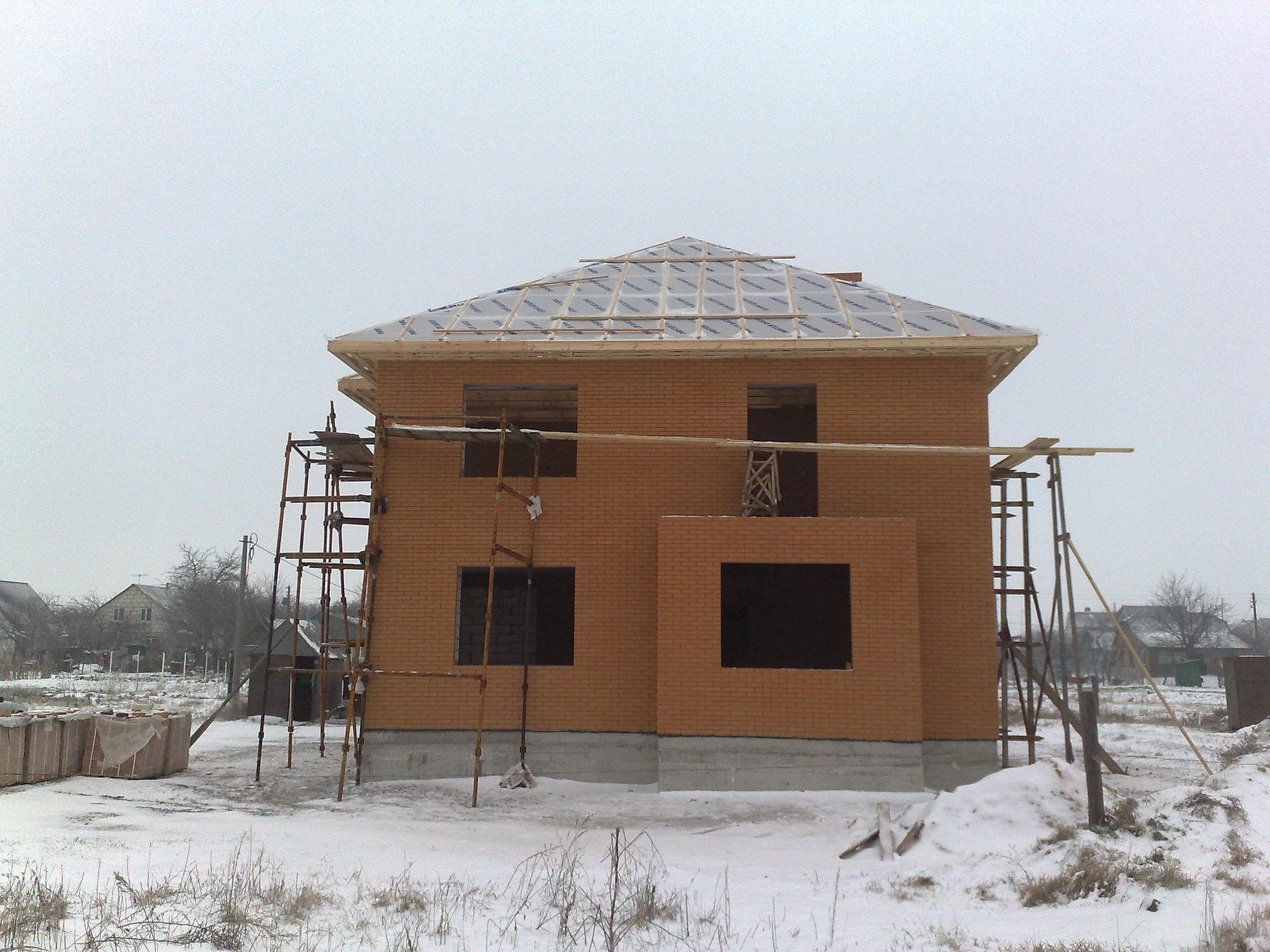

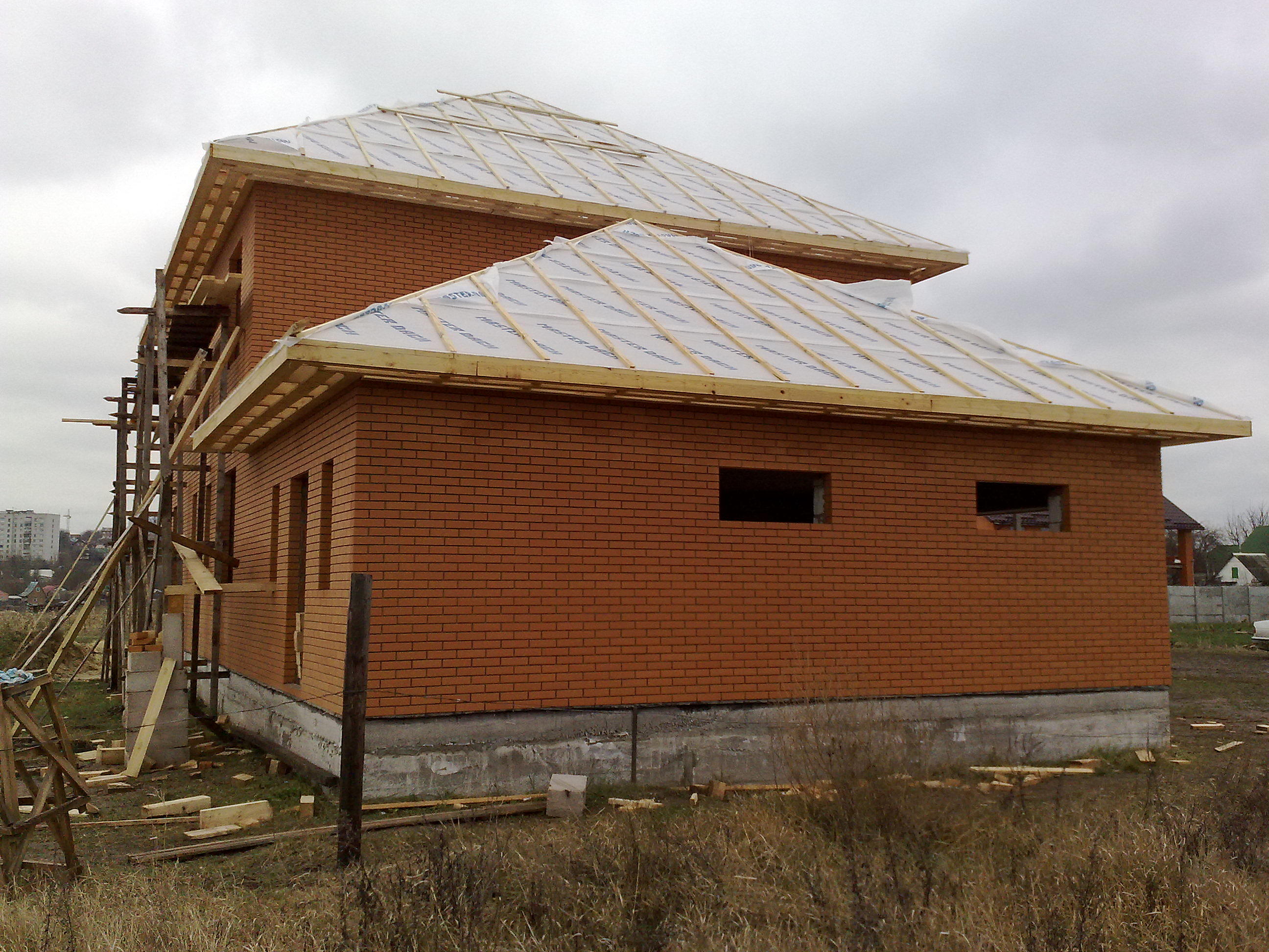

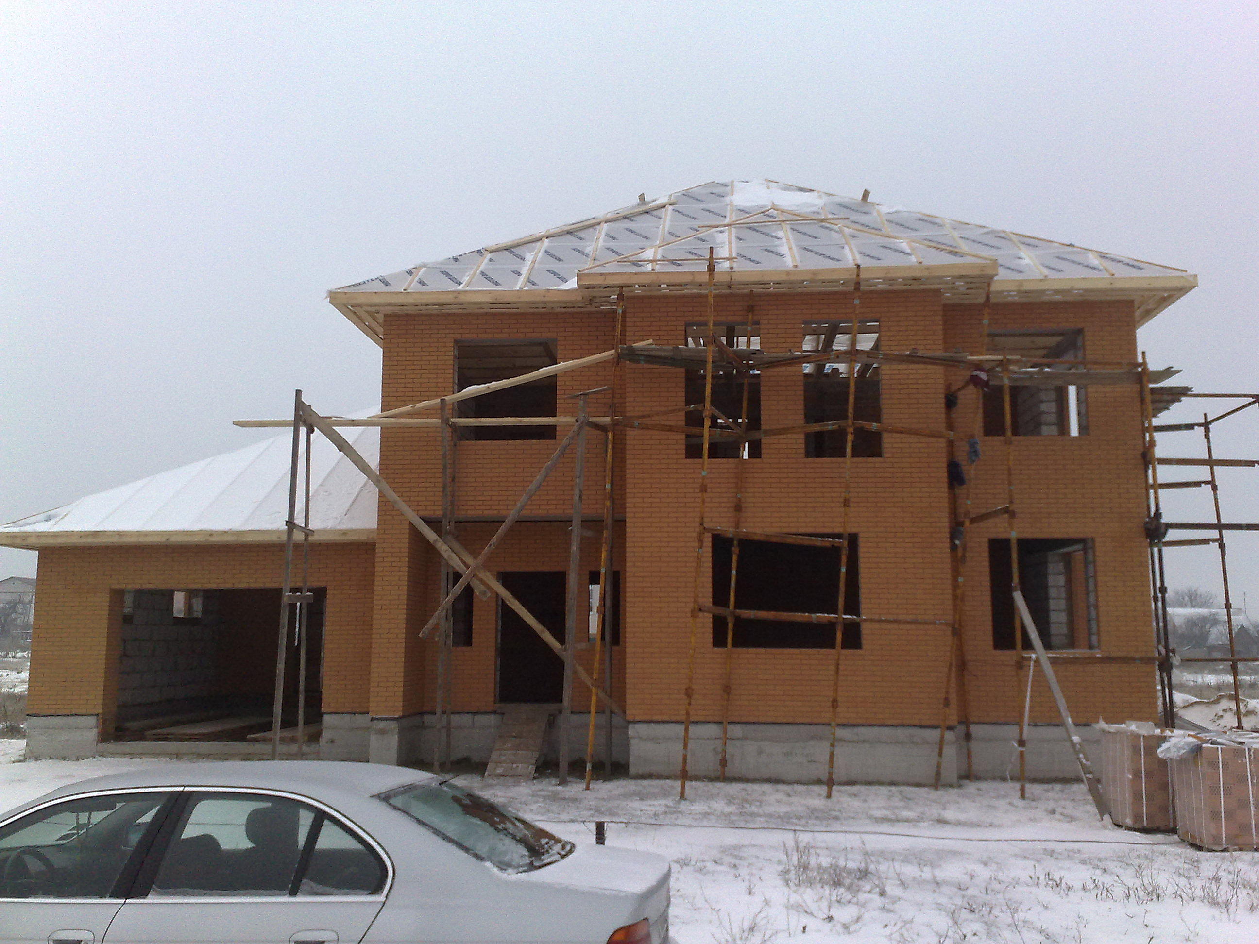

Александр! Опубліковано: 8 лютого 2011 Автор Поділитись Опубліковано: 8 лютого 2011 Ребята фото моего дома! Посилання на коментар Поділитися на інших сайтах More sharing options...
tema17 Опубліковано: 8 лютого 2011 Поділитись Опубліковано: 8 лютого 2011 А долго гидробаръер под открытым небом лежит? Если больше месяца, то это не хорошо... Посилання на коментар Поділитися на інших сайтах More sharing options...
Александр! Опубліковано: 8 лютого 2011 Автор Поділитись Опубліковано: 8 лютого 2011 А долго гидробаръер под открытым небом лежит? Если больше месяца, то это не хорошо... накрыли перед новым годом, он весь целый, но понимаю что наверное нужно будет менять, кстати думаю на что? чердак планирую холодный! Посилання на коментар Поділитися на інших сайтах More sharing options...
