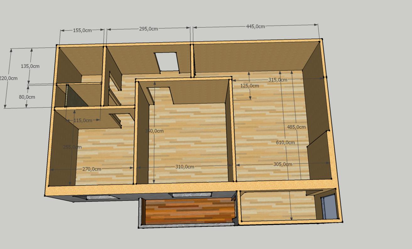

Жду вашу критику и совет 8х8 2 этажа

Из личного опыта. Вы в гостивом домике фундамент помощнее предусмотрите, а то вдруг его сделать 2-х этажным. У меня именно так и вышло.
Так и планировал :) а на 2-м со временем будет большая барная-бильярдная 8-)

Да вы пошире сразу планируйте и 2 полных этажа с чердаком легко туда станут и не будете париться второй дом строить. :beer:
Я вот планировал одноэтажный деревянный дом с сауной - закончил двухэтажным, кирпичным а баню с сараем и летней кухней построил в отдельном сооружении. Пока не жалею.
ИМХО - надо не только план дома смотреть, но сразу и привязку к местности, инженерным комуникациям и др организационным моментом.

Что хранить в кладовой? А то жена говорит, что не сильно и нужно кладовую, а котельная оказывается должна быть 4 кв.м.

Где то на форуме встречал информацию что котельна должна быть не меньше 15м/куб при ваших размерах это почти 4 м высоты.
Насчет что хранить в кладовке - мое видиние. Внизу возли кухни - пылесос и другие мелочи для уборки, консервация, дополнительная посуда, ...
на верху - постельное билье, еще один набор для уборки включая пылесос(что б не бегать вниз), летом зимнюю одежду и наоборот и многое другое.
Тобиш даже если сразу вам и друдно представить что туда складывать то со временем вам не будет хватать места.
рс. Не исключаю что все люди разные и комуто кладовки не нужны, а вообще почитайте тему"чего бы я не сделал или сделал в следуещем доме - там много полезного и про кладовки тоже"

Я где-то встретил 11м.к. на 30Вт, соответственно это 4 кв.м. Строители сказали, что можно не ставить стенку (там где дверь), подключить газ, а потом сделать где нужно.
На счет кладовки внизу - согласен, хотя швабры и т.п. планировал в котельней, а консервацию можно на той же кухне хранить в шкафах - та же кладовка, только планировку можно менять :).
На втором этаже можно обойтись без пылесоса, а для белья планируются шкафы-купе + ниши под кроватями. На втором этаж точно не буду кладовку делать, а вот гардероб - подумаю, та же кладовка, но для одежды и удобно, что все в одном месте, а не по 3-м комнатам

Рассмотрите, например, такой вариант. Если над ним еще немного повозиться, может что-то интересное получиться. Сорри, что такое грубое, нет много времени.
мне понравилось:beer:
кабинет на первом этоже обязательно?
может быть с большей пользой использовать эту площадь

У меня тоже руки чешутся использовать его площадь, тем более что 3-х спален на 2-м этаже много, достаточно 2.
НО, на старость пригодится и родители, гости будут приезжать, а им на второй этаж лазить не очень удобно. Многие советуют обязательно делать 1 спальню (кабинет) на первом этаже. И ничего не мешает его использовать, как кладовку первое время :)

Подумаю, хотя обычно после 60 уже все равно какого размера комната :), лишь бы тепло и сухо.
Но, на старость пригодится и родители, гости будут приезжать, а им на второй этаж лазить не очень удобно. Многие советуют обязательно делать 1 спальню (кабинет) на первом этаже. И ничего не мешает его использовать, как кладовку первое время :)
100 % так и есть - приезжают родители, им удобно внизу. Так же хорошо, когда гости остаются внизу, а хозяева идут наверх к своему санузлу. Гостевая комната на первом этаже за год жизни в доме очень себя оправдала ;)
Проект для семьи из 4-5 человек.
Обязательные условия:
1. кабинет на 1 этаже
2. Две спальни на 2 этаже
3. Два санузла, один минимум, второй нормальный.
Окна не рисовал, позже разберусь с ними. Мансардных скорее всего не будет, т.к. дом бюджетный.
План дома сориентирован по сторонам света: сверху - север, внизу - юг, слева - запад, справа - восток.
