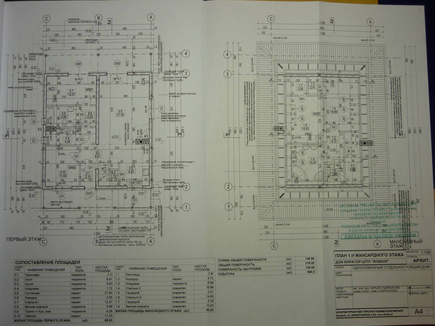

А есть планировка с размерами?

Размеры есть - прикрепил.
