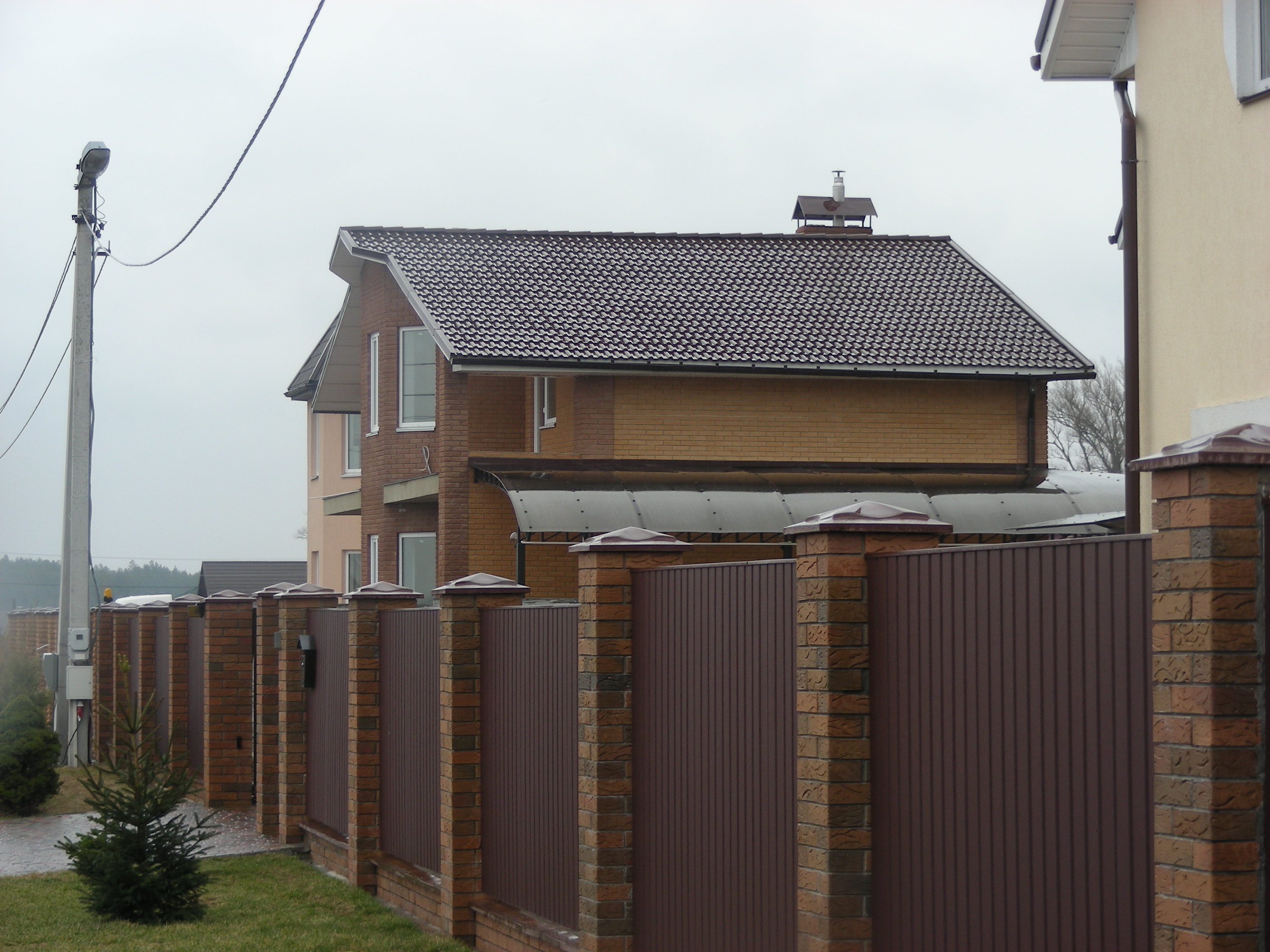

Вот так можно сделать одним материалом абсолютно все элементы кровли!
Или так... чтобы каждый знал, где его труба! А можно еще и покрасить свою в любимый цвет! ;-)
Но форма ковли и расстановка дымоходов — нечто. :o
Сам иногда удивляюсь: каждый третий проект - дымоход либо в ендове, либо в коньке! Что архитекторам преподают в Вузах!!!???
Верхнее фото крыши, правый нижний угол - так нужно или что-то "подгуляло"?
Зачем обкладывают дымоход? Не осыпется через год всё с него?
...Зачем обкладывают дымоход? Не осыпется через год всё с него?
С дымохода скорее осыпется неправильно приклеенный камень или штукатурка, чем материал.

Схоже на то, что это реконструкция старого дома. Это видно и по дымоходам (местное разветвление каналов) и по водостокам (новый желоб лежит на пилястре карниза).
Но сланец сам по себе - ЭТО ВЕШЧЪ :good:
С дымохода скорее осыпется неправильно прикленный камень или штукатурка, чем материал.
Вот по-этому я и спросил. Много таких осыпавшихся дымоходов видел, при весенних выездах на объекты.:o
Дымоход, обшитый профилем классно смотрится. :good:Надёжно, что ли.

Балин. Совсем плох стал. Валентиныч, Вы на этом фото Вы увидели осыпание?? Гдее??
Я это имел ввиду. Вы меня не совсем правильно поняли. На данном фото проблем нет. :D
А вот в правом нижнем углу что-то "подгуляло", как по мне. Или так нужно?
Судя по тому, как уложена ендова в центре, можно предположить, что в "правом нижнем углу" тоже окончание ендовы или подобного элемента!

Фух. Успокоили. Думал по вылазило :O:)
на самом деле в правом верхнем углу очень картину портит крашеная фольга
а так, всё ок.
Пс: на трубу сланец ПРИБИВАЕТСЯ а не клеится

Недавно крышу одну увидел.
Че это с ней? Ремонтировать её косметически надо или.....?
Простите, AleSok, за невнимательность. А что с крышей?
она кажется винтом идет (может на фото это не так хорошо видно как в живую)
Если она правда винтом, то уже пусть будет, как есть, т.к. "косметически" не выйдет. Нужно полностью разбирать, переделывать и ставить керамику заново.
Теперь - это долгая память о чудо-строителях!
www.stroimdom.com.ua/forum/showpost.php?p=1511021&postcount=10958
Не совсем. Проблема в залысинах битумки. Посыпка сошла...
Обратите внимание на водосточный желоб. Плюс карниз не ровный, и как следствие вспученные замки МЧ!!
Так понятно ;)?
Саморезы вкручены не туда.
на фоне всего остального - саморезы это уже сущий пустяк ;)
