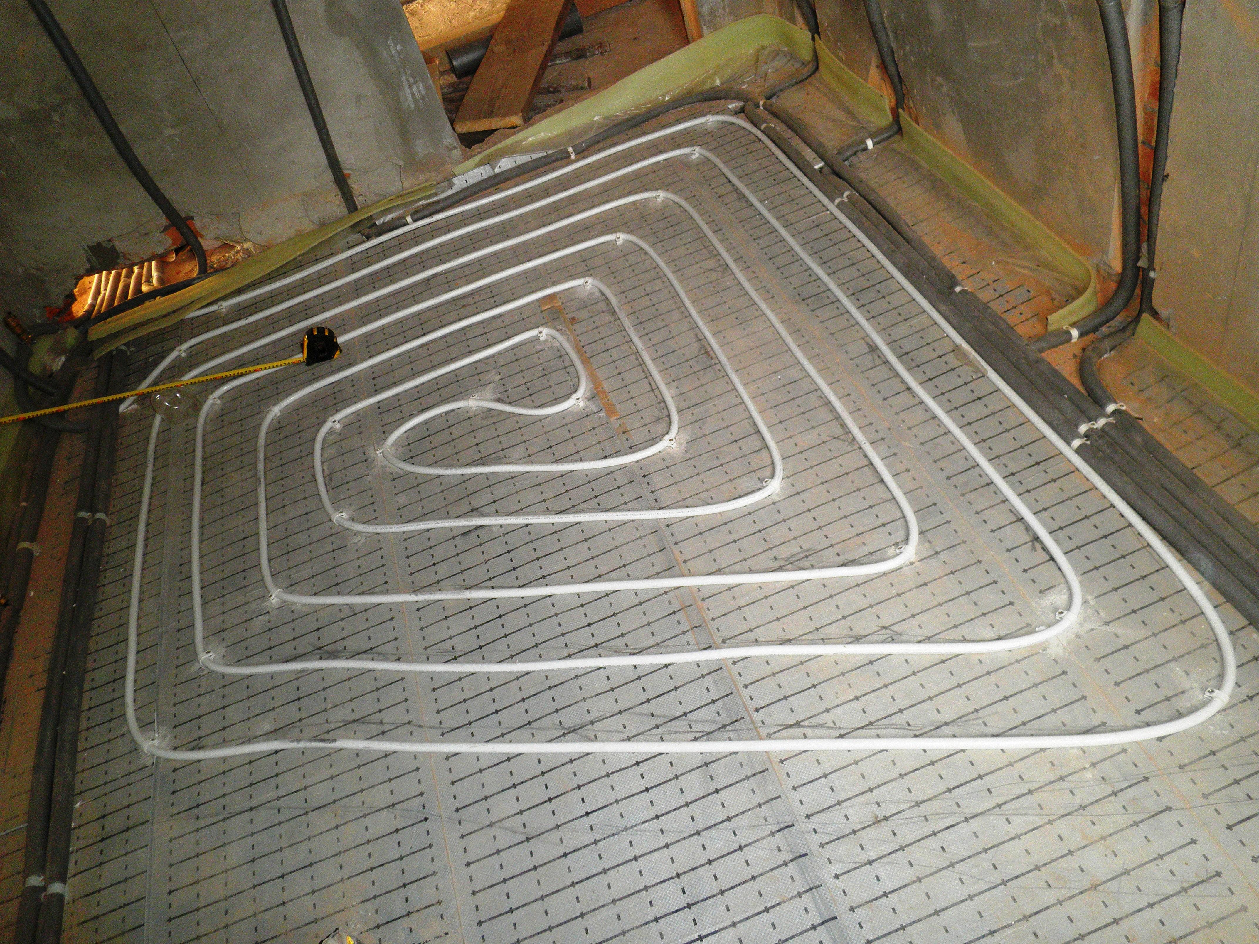

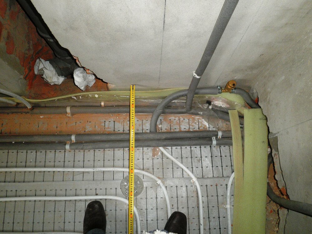

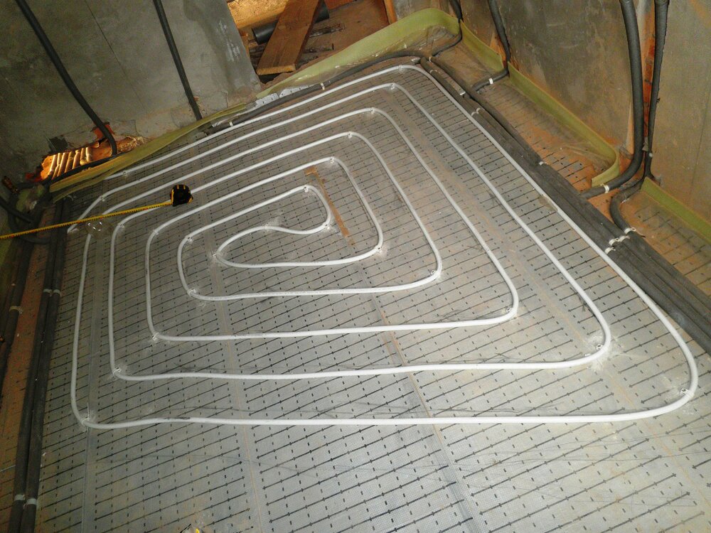

sanekk Опубліковано: 20 лютого 2011 Поділитись Опубліковано: 20 лютого 2011 Всем привет, интересует такой вопрос...не смог нарыть по форуму. Дом 200кв.м., радиторы на 1 и 2этажах. ТП на 1этаже Хол 14кв, зал 29кв, кухня 17кв, душ 7кв(тут нету радиатора...только полотенчик) Хочется и на 2 этаже в ванной ТП, радиатор туда тоже не планировал. Шаг укладки везде 20, а в ванных 15. Полотенчики на рециркуляции ГВС будут, бойлер косвенный. Перекрытие плитми, подвала нету. На первом этаже бетон10см, потом 5см пенопл 35, тп и бетон 5см...так планирую. А теперь именно и сам вопрос 1. На 2этаже по плитам нужен ли утеплитель на весь этаж. 2. Если ненужен утеплитель, а в ванную под ТП нужен....получается придется везде ложить...или больше бетона лить. думаю слой 2этажа 5см бетон. 3. Как организовать подвод ТП на 2этаж и как стравливать воздух на 2этаже. Разводка отопления планируется ППР екопласт. Спасибо Посилання на коментар Поділитися на інших сайтах More sharing options...
Сергей 31 Опубліковано: 20 лютого 2011 Поділитись Опубліковано: 20 лютого 2011 Всем привет, 1. На 2этаже по плитам нужен ли утеплитель на весь этаж. 2. Если ненужен утеплитель, а в ванную под ТП нужен....получается придется везде ложить...или больше бетона лить. думаю слой 2этажа 5см бетон. 3. Как организовать подвод ТП на 2этаж и как стравливать воздух на 2этаже. 1. Нет. 2. да. 3. Отдельная петля от коллектора первого этажа, с установкой в стену своего воздухоотводчика. 1 Посилання на коментар Поділитися на інших сайтах More sharing options...
sanekk Опубліковано: 20 лютого 2011 Автор Поділитись Опубліковано: 20 лютого 2011 1. Нет. 2. да. 3. Отдельная петля от коллектора первого этажа, с установкой в стену своего воздухоотводчика. Какой максимально тонкий слой пенопласта можно положить на 2этаже? Посилання на коментар Поділитися на інших сайтах More sharing options...
Сергей 31 Опубліковано: 20 лютого 2011 Поділитись Опубліковано: 20 лютого 2011 Это Вам решать. Лучше хоть что-то, чем ничего. Желательно 30 мм. 1 Посилання на коментар Поділитися на інших сайтах More sharing options...
B.S.V. Опубліковано: 20 лютого 2011 Поділитись Опубліковано: 20 лютого 2011 В догонку к Сергею. 2. положил 10 мм 3. воздухоотводчик автоматический.Пол от коллектора на 1 эт. 1 Посилання на коментар Поділитися на інших сайтах More sharing options...
sanekk Опубліковано: 20 лютого 2011 Автор Поділитись Опубліковано: 20 лютого 2011 В догонку к Сергею. 2. положил 10 мм 3. воздухоотводчик автоматический.Пол от коллектора на 1 эт. ага спасибо....наглядно видно, теперь стал вопрос делать ли вообще на 2этаже. Затраты немалые, а греть нужно небольшой участок...зато придется поднять весь уровень второго на этажа...нужно еще задуматься. Посилання на коментар Поділитися на інших сайтах More sharing options...
