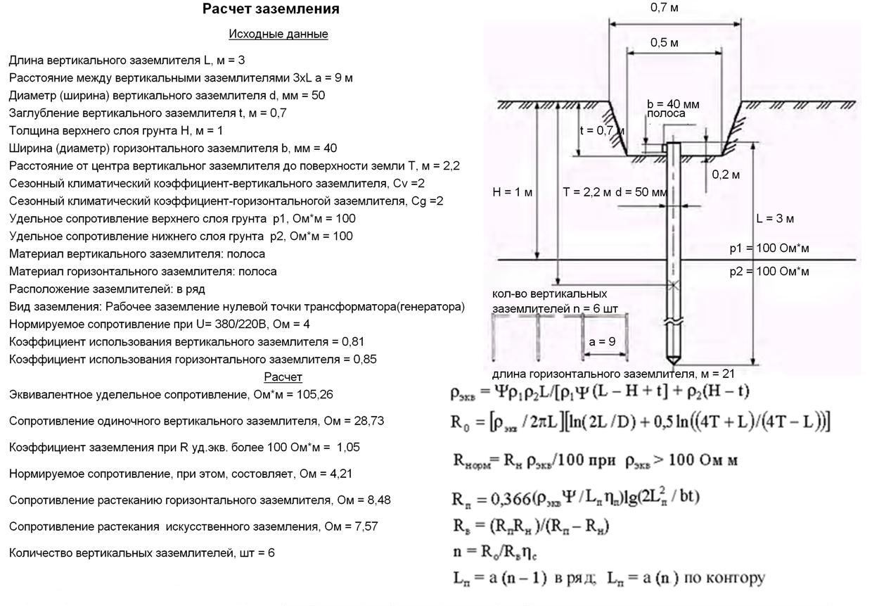

А кто скажет насколько принципиально использовать в качестве заземлителей угольник 50х50х5 а не пруток 16 мм.
Ведь забивать круллый пруток наверно намного проще нежели угольник.
Да и по цене пруток получаэтся дешевле.
Спрашиваю вот почему.
По расчетам мне для заземления надо забить 6 3-х метровых угольников через каждые 9 м или 2 6-ти метровых штыря через 18 м.
Откуда такие расчеты?

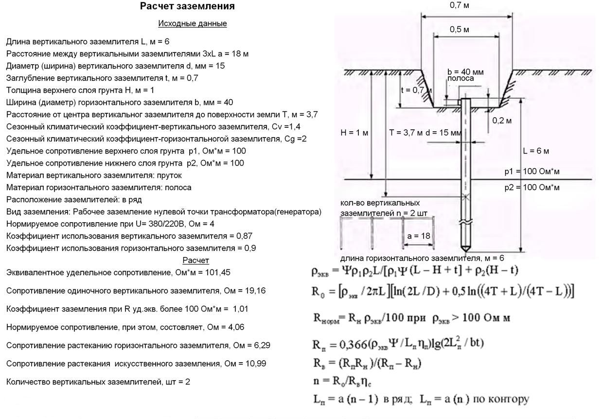

Вот расчеты.
В 1ом варианте нужно выкопать траншею 9*5=45м глубиной 0,7м.
Во 2м варианте 18м глубиной 0,7м. Ширина 0.2м(лопата) Не надорветесь?

Опір кожноrо з цих заземлювальних пристроїв повинен бути не більшим ніж 30 Ом.
Поробую высчитать, какой длины штырь возле моей конечной опоры нужно забить в глину, чтобы получить сопротивленние повторного заземления не больше 30 Ом.

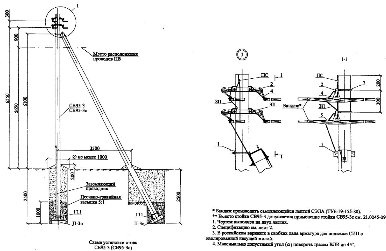

На верхушке столбов торчат выпуски арматуры сантиметров по 10 длиной. Правда, к ним ничего не присоединено.
По идее, от этого выпуска арматуры тоже должен быть спуск токоотвода в землю?
Или для этой цели достаточно контакта тела ж/б столба с землей?

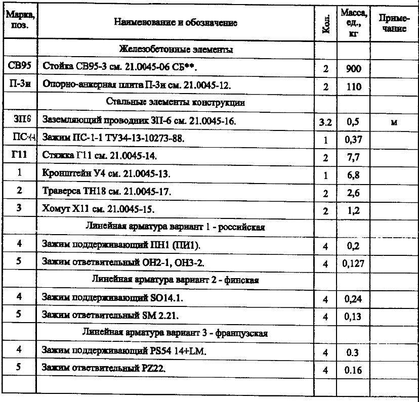

[spoiler=Пример]attachment.php?attachmentid=165097&d=1329419931
281902350_.thumb.jpg.08933be2cb13619133686d92cee980fd.jpg 1517192946_1.thumb.jpg.31f95976e0b4d987e5902416759f23a1.jpg
[ATTACH]165097[/ATTACH] [ATTACH]165098[/ATTACH]
Понятно.
Будем считать, что столб сделан и установлен правильно.
И его арматура передаст перенапряжение ВЛ земле.
О защите от грозы париться не будем.:)
