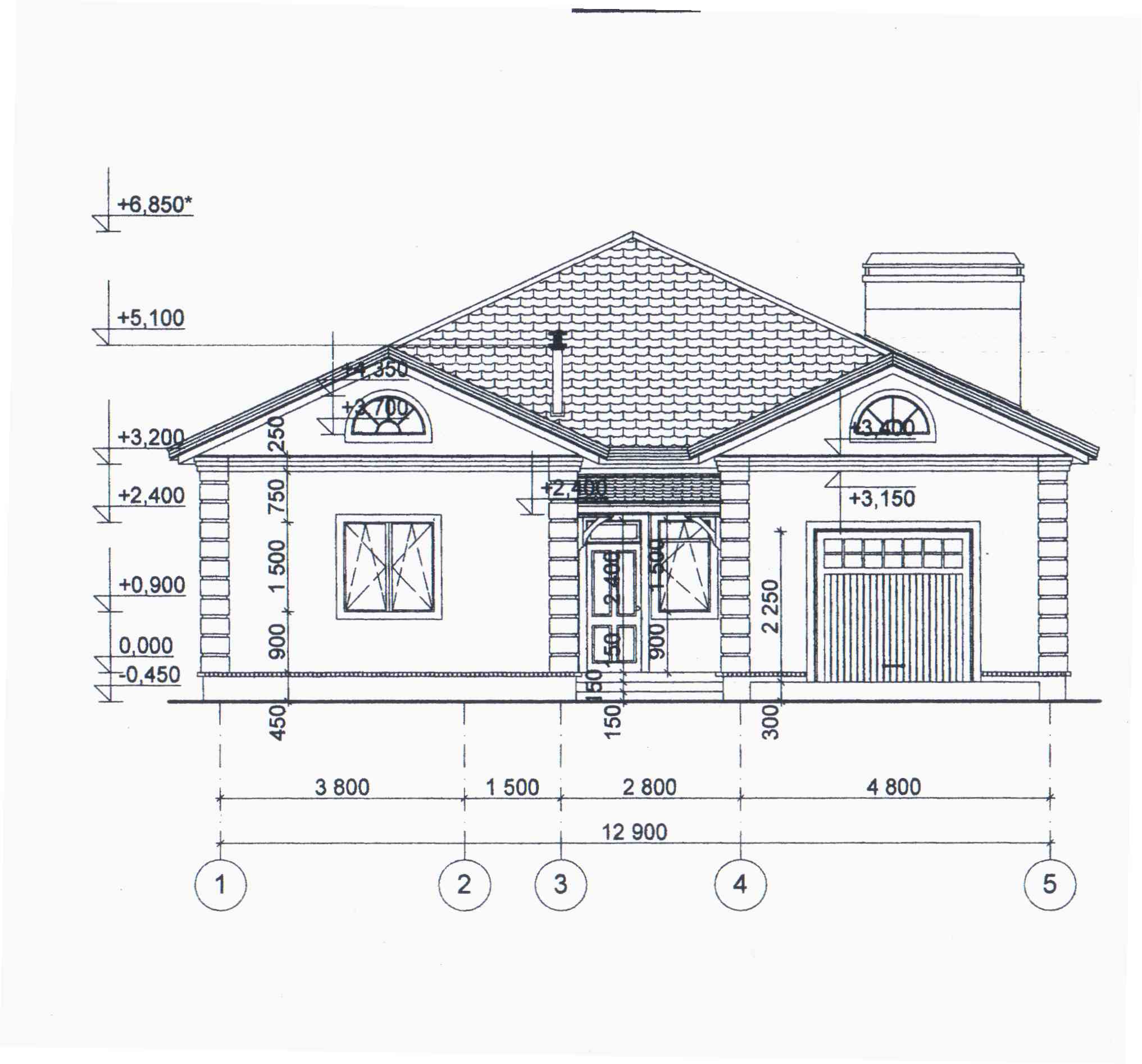

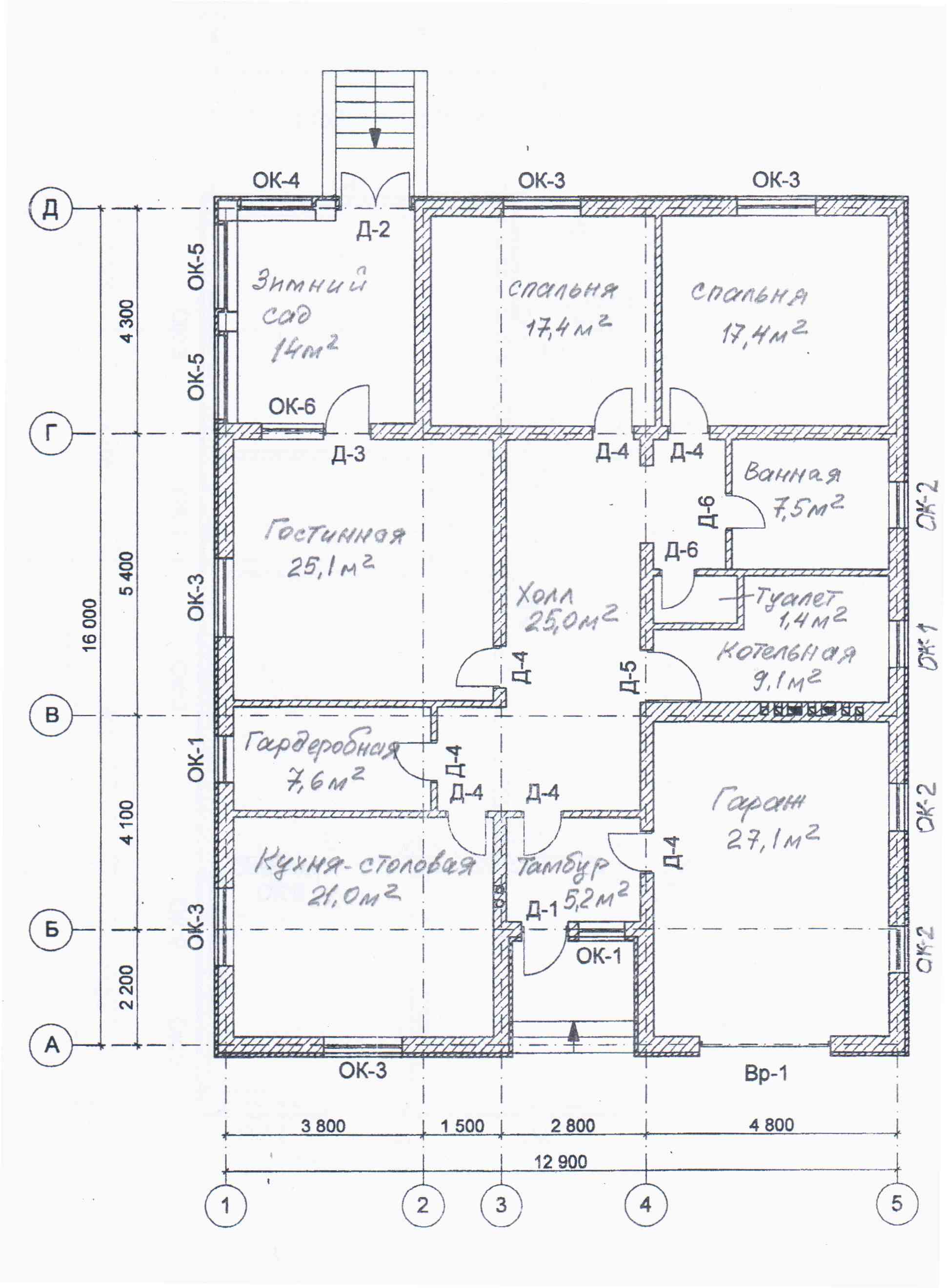

Самсоныч Опубліковано: 27 лютого 2011 Поділитись Опубліковано: 27 лютого 2011 Решился на строительство дома. Без всяких сомнений выбрал одноэтажник. Участок 25х40 м. Каких-либо других построек не планирую. Только беседку под тремя дубами, да еще трава, цветы, кустарник. Посилання на коментар Поділитися на інших сайтах More sharing options...
wironna Опубліковано: 27 лютого 2011 Поділитись Опубліковано: 27 лютого 2011 А Вы не рассматривали вариант, - поменять местами кухню со спальней, и из кухни тоже сделать выход в зимний сад, и там же встроенный шкаф-кладовую к кухне? Посилання на коментар Поділитися на інших сайтах More sharing options...
Milalika Опубліковано: 27 лютого 2011 Поділитись Опубліковано: 27 лютого 2011 полностью поддержую предыдущий пост, кухню поближе к гостинной 1 Посилання на коментар Поділитися на інших сайтах More sharing options...
Самсоныч Опубліковано: 28 лютого 2011 Автор Поділитись Опубліковано: 28 лютого 2011 Не рассматривал. Кухня ориентирована на северо-восток, спальни - на Юг, с окнами во двор, с видом на дубовую рощицу. Кроме этого, в моем случае, в какой-то степени соблюдено зонирование. Да и учитывая, что это кухня-столовая, нет никакого смысла приближать её к гостинной. Да и шума от работающей на кухне хозяйки, для отдыхающих, будет минимум. Посилання на коментар Поділитися на інших сайтах More sharing options...

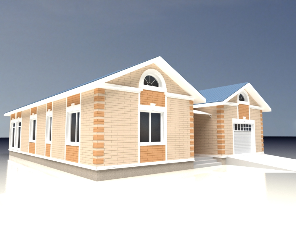

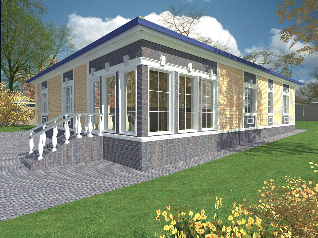

Елена А. Опубліковано: 28 лютого 2011 Поділитись Опубліковано: 28 лютого 2011 мне понравилось, правда можна сделать дверь в гостинную напротив двери в столовую (пару перемычек сэкономите и в гостинную чай носить удобней) ну и и такой закуток из дверей получится. потом мне не очень понравился с.у как то что-то на так. а ну и фасадик нифига себе (это в смысле одобрения) дорогущий.... Посилання на коментар Поділитися на інших сайтах More sharing options...
