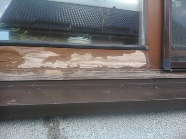

Добрый день!

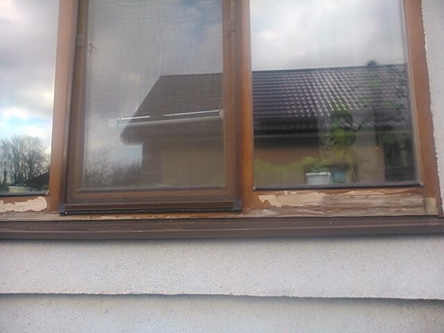

Нужен Ваш совет как профессионала.

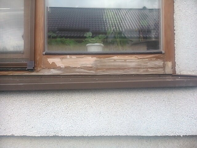

В доме у мамы стоят деревянные окна с стеклопакетами (производитель не известен -дом был когда-то куплен).
Так вот, на одном из окон покрытие пришло в негодность. Как правильно исправить? Какие материалы лучше использовать?

Татьяна! Я теперь понимаю почему Вы в свой дом отказались ставить деревянные евроокна (я помню, что считала Ваши необычные конструкции беря размеры еще с визуализации дома).

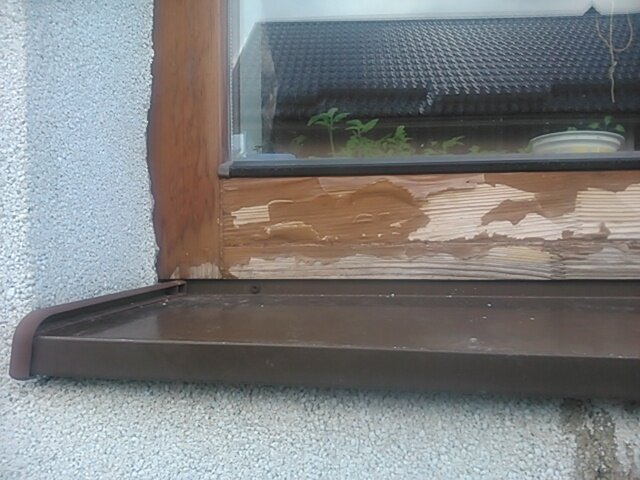

В целом окна в доме мамы не плохие. Просто производитель не установил на нижнюю часть рамы и створки защитные алюминиевые профиля, которые служат водоотводом окна.
В наших окнах он выглядит так:
%D0%BF%D1%80%D0%BE%D1%84%D0%B8%D0%BB%D1%8C%2B%D0%B2%D0%BE%D0%B4%D0%BE%D0%BE%D1%82%D0%B2%D0%BE%D0%B4%D0%BD%D1%8B%D0%B9.JPG
Для реставрации окон лучше поискать местных производителей деревянных евроокон и они сделают все в лучшем виде.
Или можно попробовать сделать это самостоятельно. Для начала зачистить остатки краски, затем погрунтовать и два раза вскрыть лазурью. Использовать нужно профессиональные оконные краски на водной основе Remmers (Германия) или Adler (Австрия).
А потом смонтировать хотя бы створочный верхний профиль.
Желательно также и обновить покрытие по всему наружному периметру окон.
Насколько поняла -этим окнам уже лет 8-10.
Ставили тогда такие профиля-вопрос.
У нас о таких не слышала...
Я так думаю этим мне наверное придется заниматься.
У вас его можно будет заказать?
Если да, то как они по цене?
Мы бы могли выслать бригаду из Житомира, но боюсь, что это будет очень дорого.
У мамы их (окон) 5 шт. Думаю справимся.

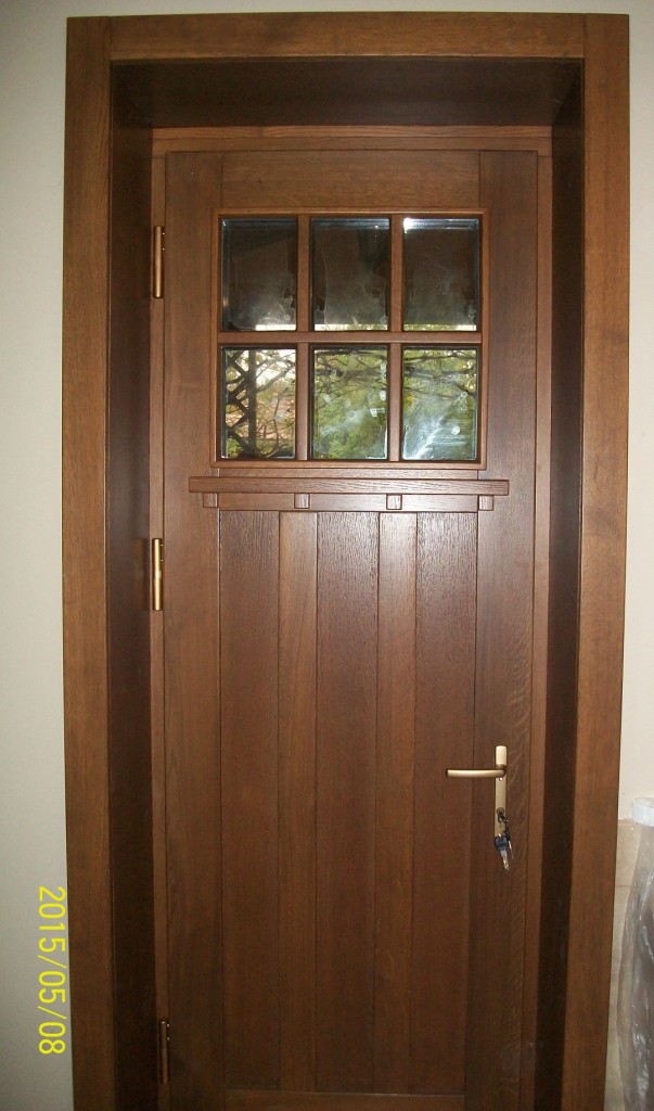

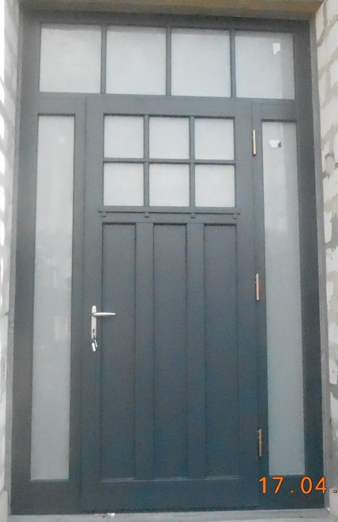

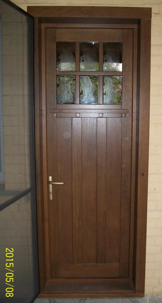

Входная дверь из дуба.
Толщина полотна - 78 мм.
Световой проем - двухкамерный стеклопакет 42 мм 4zero-15-4-15Ar-4i.
Наличники двухстороние из дуба.
Зашивка дверного проема внутри и снаружи.
Укомплектована москитной сеткой с наружной стороны.
Больше примеров деревянных теплых дверей на странице нашего сайта.
Установка - 08.05.2015.

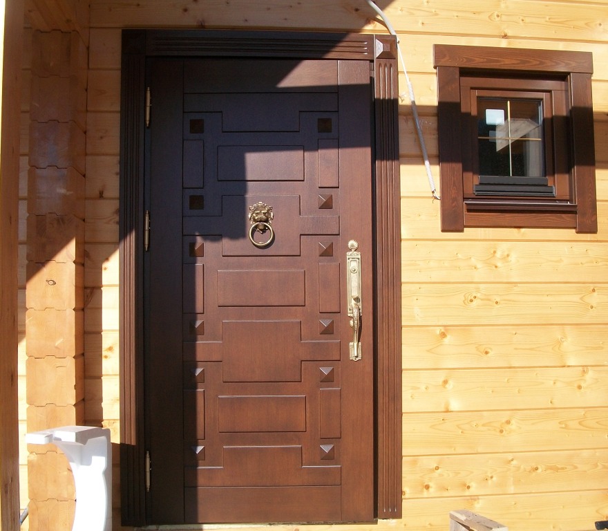

picture.php?albumid=6543&pictureid=75420

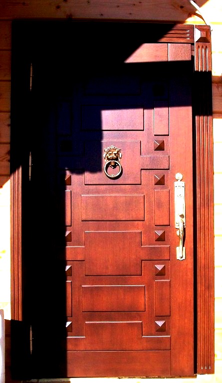

Установка - апрель 2015
picture.php?albumid=6543&pictureid=75422

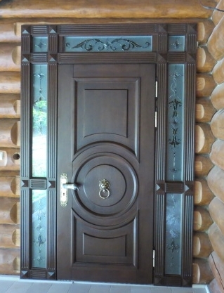

Добавлю несколько наших работ этого года по входным дверям.

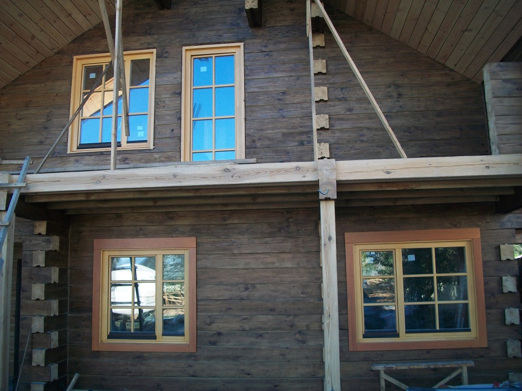

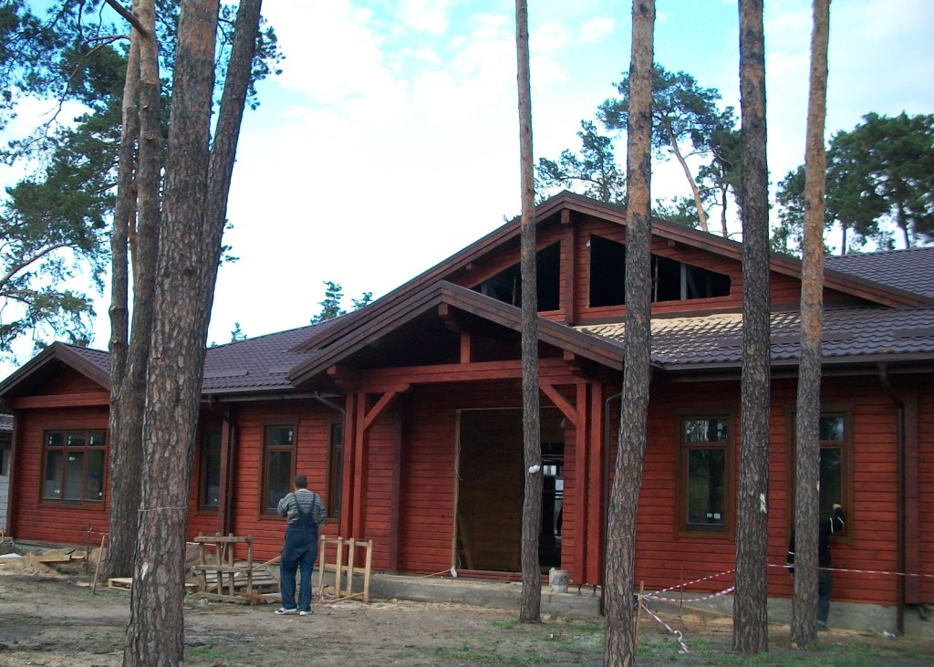

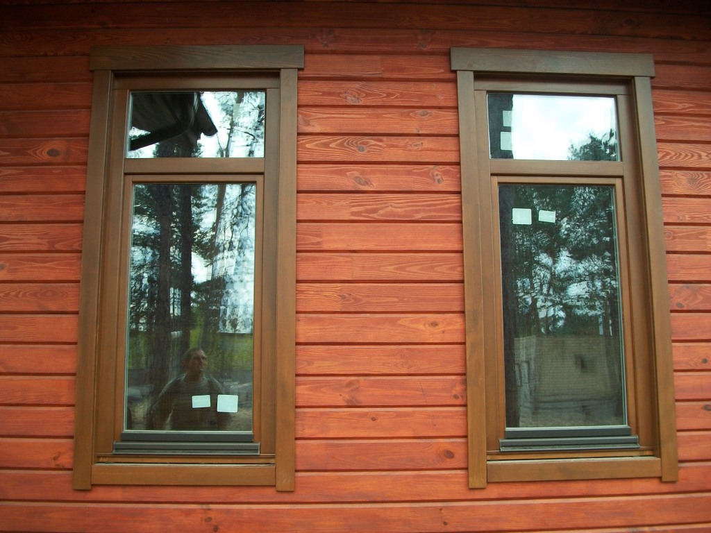

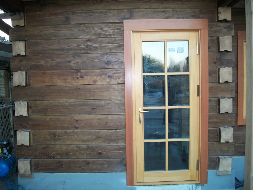

В этом году очень много остекления провели в домах из профилированного бруса. Хорошие теплые дома с добротными деревянными нашими окнами, с теплыми дверями из натуральной древесины (без мостиков холода). Несколько фото:
