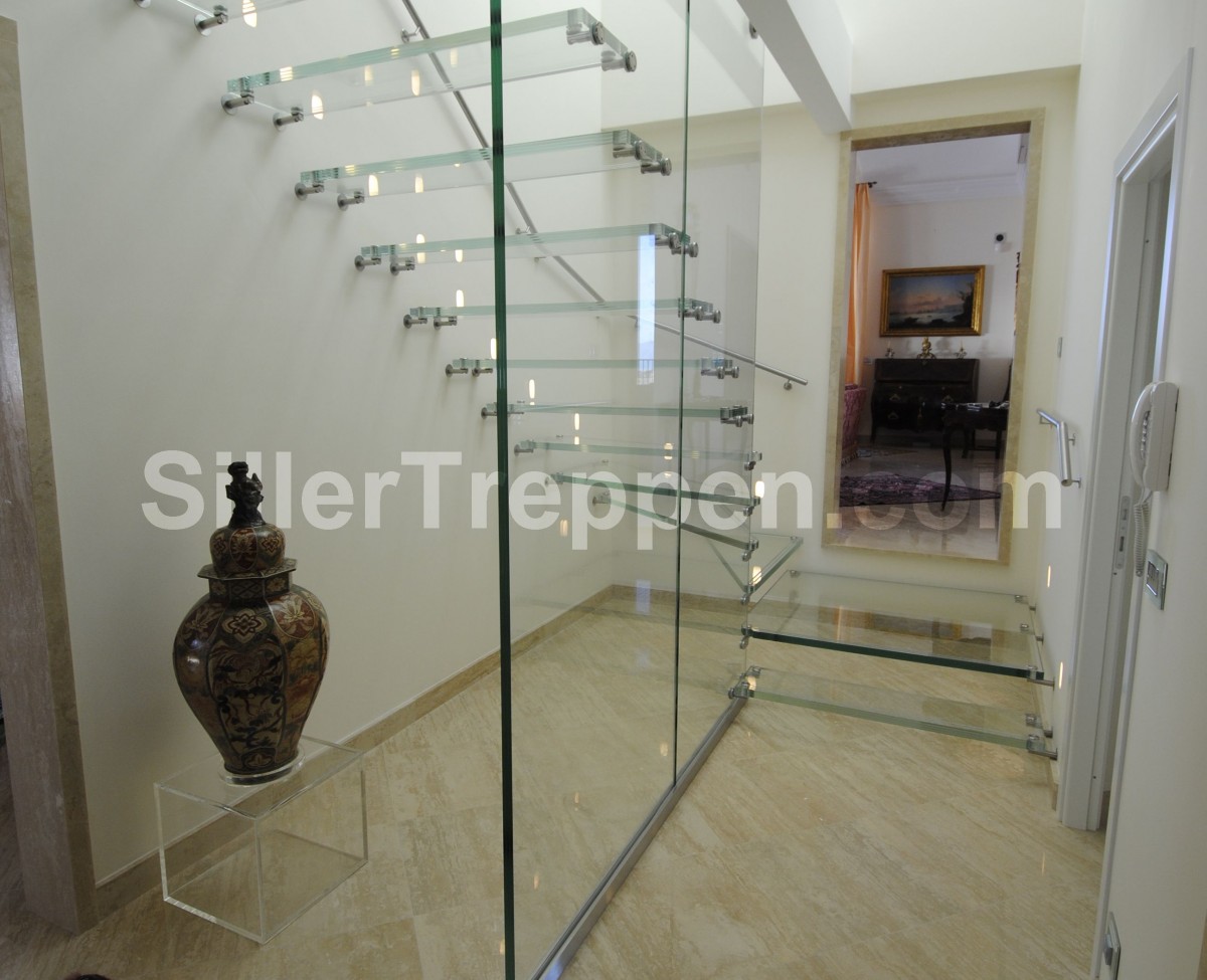

Начнем с того, что разговор идет о разном материале и, скорее всего, о разных крепежах.

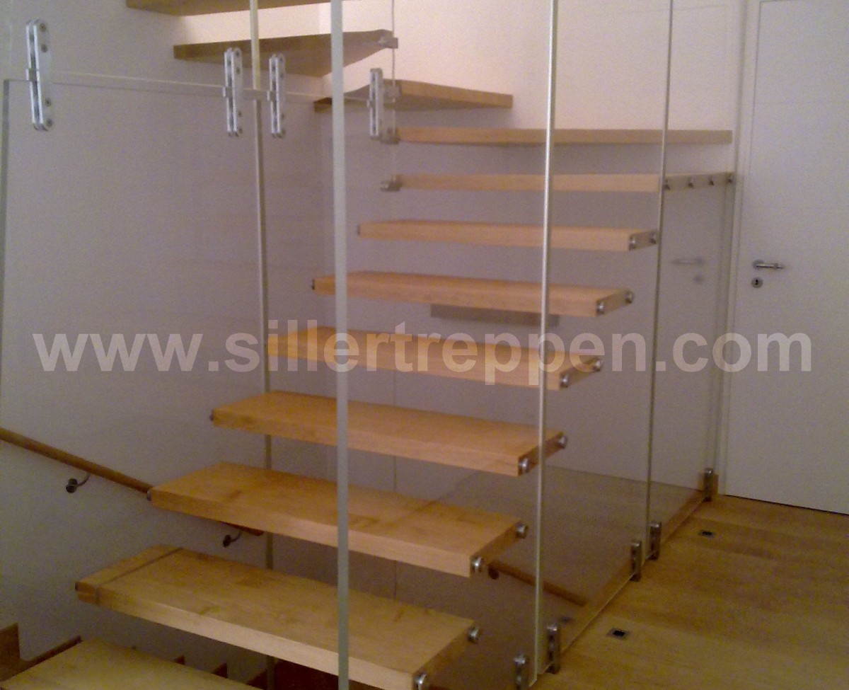

Я исходил из тех данных, что лестница должна быть бескаркасной, как на фото, т.е. все крепежи скрыты либо вмонтированы. Для этого используют клеенные ступени из двух полотен по 30мм, но никак не одно полотно в 40мм толщиной. Сами полотна ступеней тоже клеенные. И все крепежи скрыты в стене. Хотя, по деревянным лестницам, это не ко мне.
Конечно, если сделать каркас, тогда отпадает надобность в стене из триплекса, достаточно 6мм закаленных, а это другая цена!Да и сами ступени можно и подешевле выбрать...
Изначальный вопрос был "такое можно сделать и сколько денег", а по ходу выясняется, что "у меня 6-7тыс.евро, что на эти деньги я могу получить?"

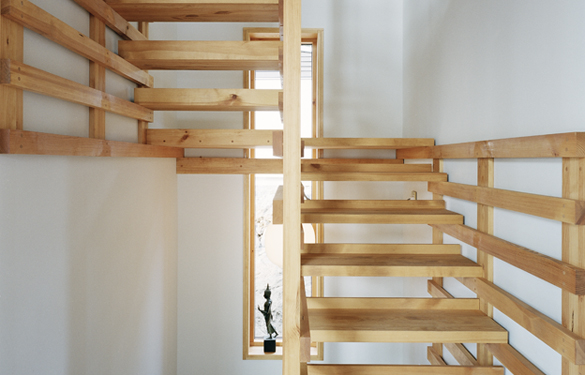

Вот, тоже ведь деревянная лестница.

Дуб тонированный под матовым лаком 100х30х4см:)
в ясене покрашенные или лак можно за 7200 грн

Как обещала. Стеклянная часть каленое стекло 19мм 3.5м х 4м с отверстиями под крепление 29000грн. Ну думаю еще 10000 потянут крепления и 10000 работа. Итого 60000грн. На фотках кстати тоже не триплекс используется.;)

Не понимаю, как можно рассчитывать цельный объект исходя из стоимости его комплектующих? А работа по сборке, а монтаж этой конструкции, а все тот же проект и расчет нагрузок? Не знаю, как считается монтаж деревянных лестниц, но монтаж цельностеклянных изделий -это 25-30% от стоимости изделия. Этот момент в стоимости то же не был учтен?
А как это Вы увидели, что на этой фотке не триплекс?Тут да же торец стены не видно, к тому же , по моему, слегка подфотошопленная фотка....:D. Может здесь использовалось стекло типа Super Clear, по этому и не отливает зеленным))))
Три человека (стекольщика) сказали, что для такой стены надо использовать триплекс либо 12.12, либо 8.8.8. (24мм), а Вы говорите, что триплекс не нужен. Сами подумайте, какими должны быть крепления в кирпичной стене, что бы при ходьбе не было сильной нагрузки на стеклянную стену.

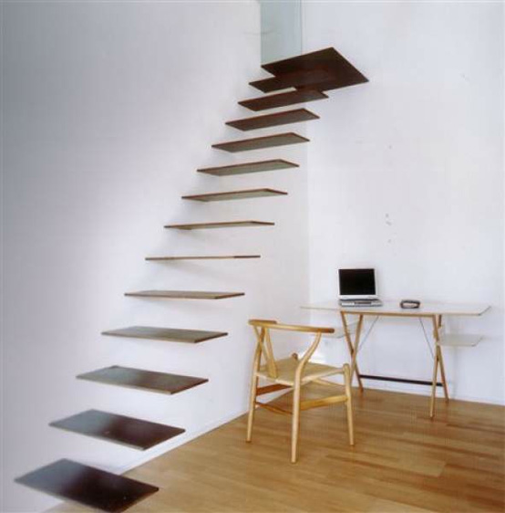

Вот на фото лестница из той же оперы.
Дизайнер Jordivayreda Projectteam. Ступеньки сделаны из стали толщиной 100мм и приварены к 250мм пучку в стене. Лестница толщиной 65 см и может выдержать нагрузку до 200 кг.
При таком раскладе можно и стеклом в одну нить обойтись. хоть 6-кой и то чисто для красоты или для подстраховки.При чем, тут не уточняют, какой толщины сам металл и насколько глубоко в стене замурован этот пучок.А он таки глубоко замурован, что бы при ходьбе не происходило вибрации и не создавало ощущения "живой лестницы". Тот же фокус можно использовать и с деревянными ступенями, со стеклом- это уже не получится, как минимум- это не эстетично.

По поводу триплекса. Если бы вы зашли на итальянский сайт и рассмотрели их работы в увеличенном масштабе вы бы увидели. Где они используют триплекс( видно деление на стекла и на ступенях 4 слоя и на вертикальной стенке 3слоя), а где нет( возможно там используют и не стекло, а акрил). Вот на этих картинках видно хорошо.
Хм ступеньки в 4 слоя не обосновано. Разве что в этом есть какой то феншуй. Но технологически это не нужно и увеличивает стоимость.
