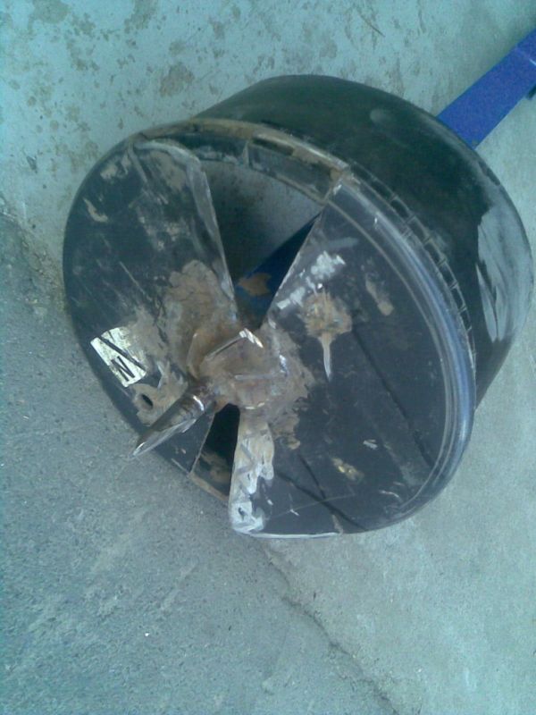

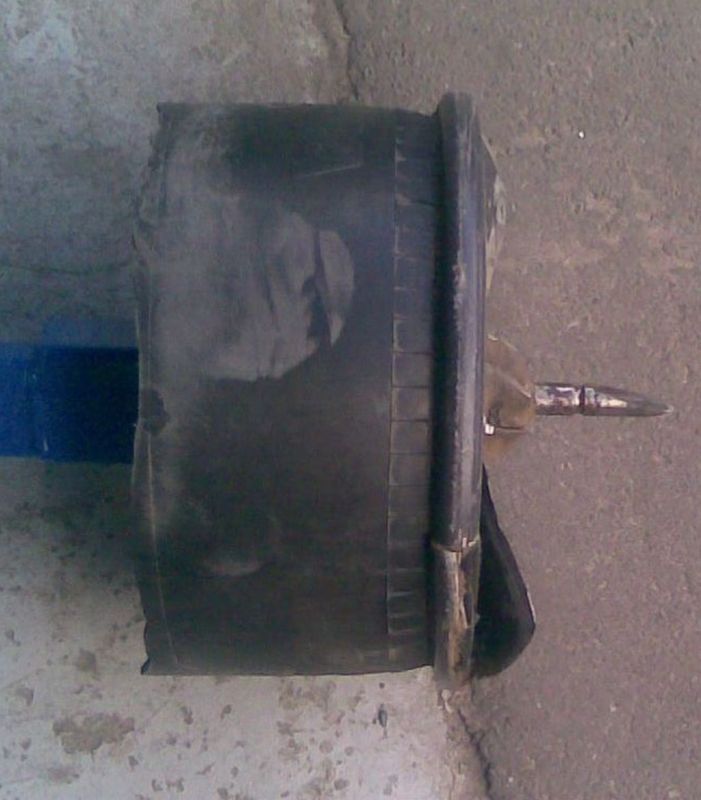

Cделал бур из воздушной подушки от грузовика.
И крыльчатки от водяного насоса.
Диаметр 290 мм
Фото позже. несколько новый конструктив
пробурили у реки возле работы 50 см за 5 минут, но пошла вода дальше не стали.

в общем подушка работала хорошо.
Я приклею еще фото, но уже завтра.
И после бурения тоже.
Характерная особенность бура - гибкий контейнер для грунта (из резины подушки подвески грузовика, завальцованой к опорной площадке из которой сделан шнек)
Он не соприкасается со стенками скважины, трение мнимальное, бурить и вынимать очень легко.
Мой коллега ну очень удивился когда увидел как оно работает.
Во вложениях бур из подушки от грузовика и крільчатки водяного насоса.
Диаметр бурения 300 мм.
