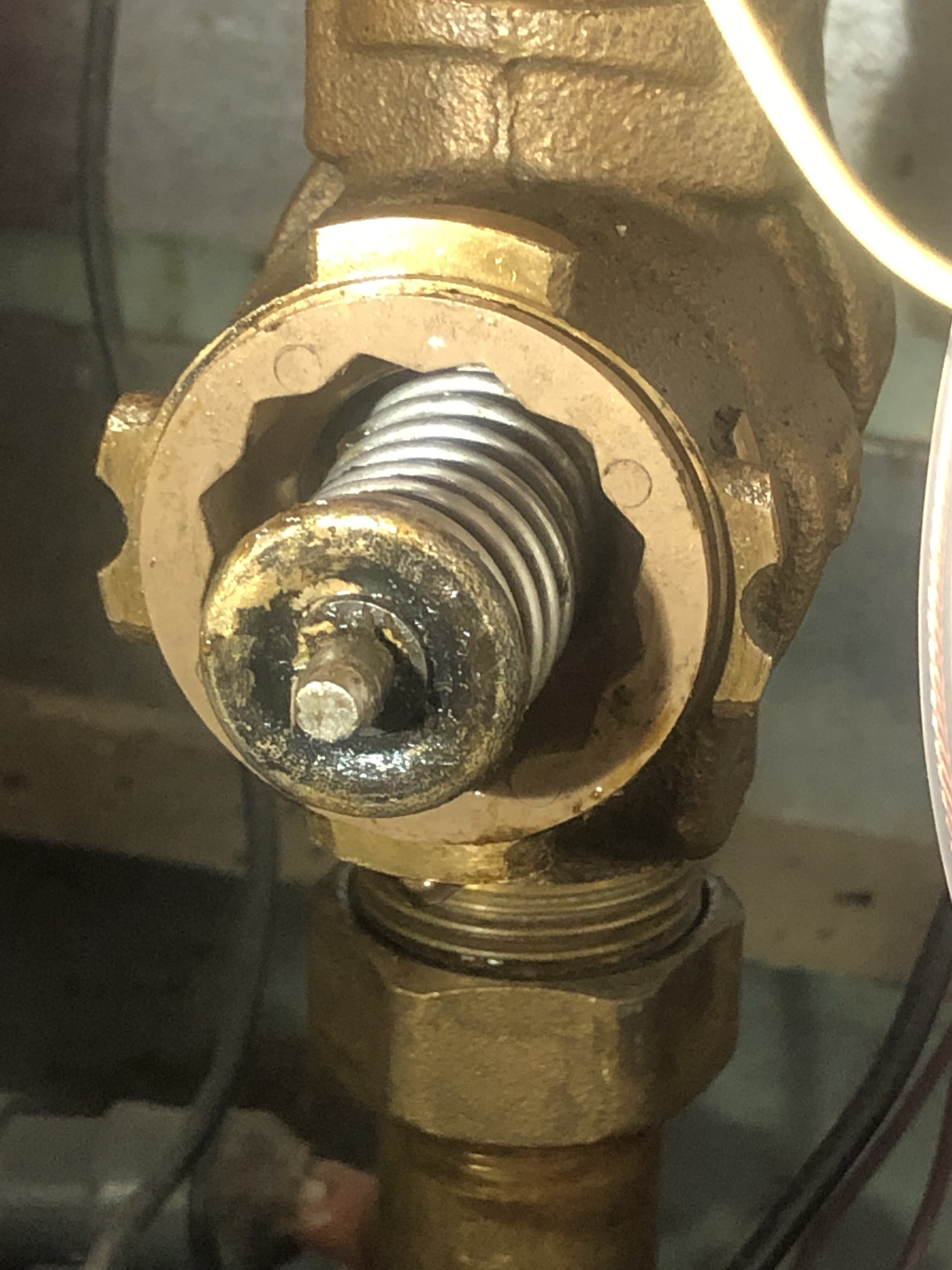

zmiey Опубліковано: 4 листопада 2020 Поділитись Опубліковано: 4 листопада 2020 Лайфак как открутить эту «хитрую» шайку. Нужно снять пружину и подобрать гайку подходящего размера, вставить внутрь и открутить гаечным ключом. Посилання на коментар Поділитися на інших сайтах More sharing options...

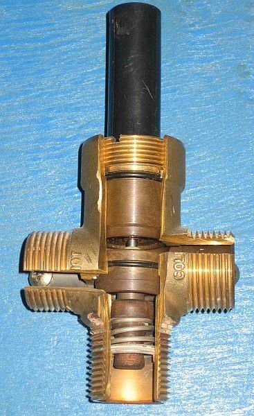

zmiey Опубліковано: 1 червня 2021 Поділитись Опубліковано: 1 червня 2021 Доброго!! У кого-то есть фото (или ссылка), внутренностей, разобранного клапана подмеса котла Hermann Supermaster?? Вот такого: Меня шток интересует. Что то не регулируется…… идёт чуть тёплая вода после смешения. Посилання на коментар Поділитися на інших сайтах More sharing options...
