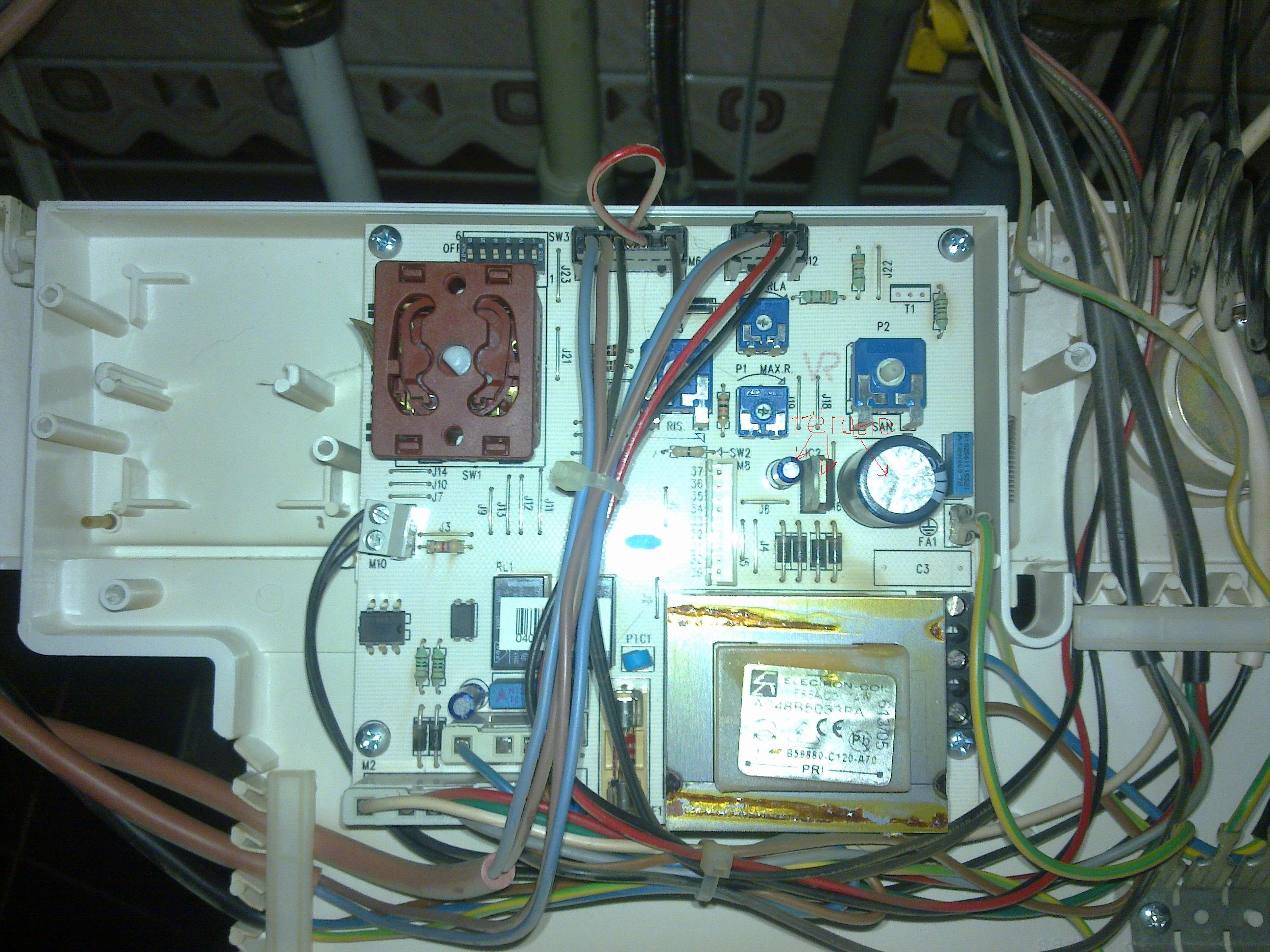

Доброго времени, уважаемые! Вот такой вопрос- котел супермикра 23е
загорается 3 сек и сразу тухнет, через 1-2 сек опять то же самое, и так уже 3 часа, что с ним может быть и как "вылечить". Да и еще, в нем 2 электрода искрить должны при розжиге или один( правый) искрит только правый. левый нет, может все дело в этом?
Первым дело проверить сетевое напряжение.
Вторым - почистить электрод контроля пламени (тот, который не искрит)
Наконец - заменить "высохший" конденсатор на эл. плате 0,33 или 0,47 мкф х 400в (не помню, какой там точно)

Сетевое 241в, электроды почистил оба. был белесый налет на правом, пол часа поработал нормально , сейчас картина прежняя:fool:
С ним и раньше такое было - редко минуты 3 глючил и нормально работает дальше, сейчас совсем жуть, почти все время глючит.
Завтра буду проверять конденсаторы, спасибо за помощь
РS. вот фото платы управления, там на ней нет конденсаторов на 400в,
все что есть низковольтные, самый большой на 35в на вид не вздутые, емкость еще не проверял, но после фото и шевеления котел опять работает

У меня такое было на Супермастере, ещё на гарантии, заменили плату розжига, которая на газовом клапане стоит.
Моему котлу 6 лет (гарантия закончилась), да и сервис мягко говоря у нас в городе не супер, у матери на феролли чето на плате перепаяли всего за 1050грн, хотя новая стоит 1200грн, так что не очень охота конденсатор менять по цене платы.
