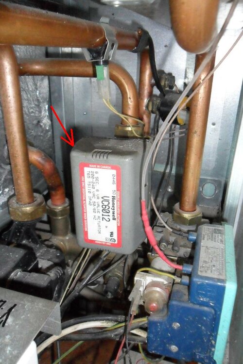

Возникла проблемка, в режиме "лето" при нагреве бойлера ГВС нагреваются и батареи отопления.
Так понимаю что с трехходовым клапаном проблема???
Какая ещё может быть причина кроме 3х-ходового????
Ну и любит же Вас котел:lol::o.
Если давление в системе отопления не меняется при пользовании ГВС, то ищите или в клапане, или в приводе, или в управлении (замерьте сигнал с платы).
Давление не меняется, значит соединения контуров воды ГВС и отопления нет???
Привод, (указан на фото стрелкой) как то же можно снять с самого клапана??? (по моему он снимается)
Да, это он. Снимается легко. Снимете и переключите вручную в один и второй режим. Если перекрывается (почувствуете по изменению температуры на выходных трубках), ищите в приводе или тот же сигнал с платы. В привод можно заглянуть.
Так, а как именно снять???
За что там потянуть, куда надавить, защелка там какая то или как????
Я видел , что мастер как то снимал, но как именно не заметил....
Нет ли случайно, никакого рисунка или схемки разборки его????
В Супермастере не знаю. Обычно, или клипсу нужно вытянуть, или развернуть на 90 град. Даже в деталировке нет каких-либо отдельных запчастюлёк. Вот, только, что откопал в инструкциях:
