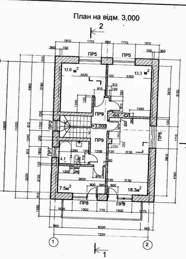

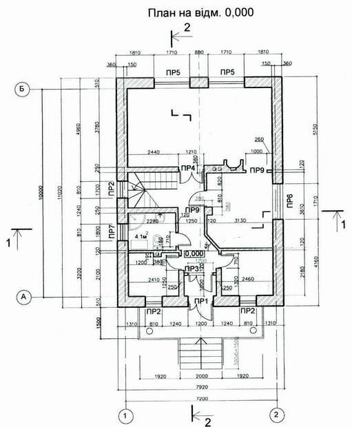

По первому этажу мне кажеться, что такой большой холл ( с таким колличеством дверей) при небольшой площади дома - это неочень функционально.
по второму этажу - длинная и узкая спальня неправильной формы - тоже непрактично. если в ней сделать гардеробную или встроеный шкаф, то станет функциональней, но тогда ненадо делать окно в узкой части.
Проставьте площадь комнат, пожалуйста.
Как вариант, спальнь совместить с кабинетом. Тоесть, в том апендиксе пставить стол-подоконник.
Хотя вариант с шкофом я тоже рассматриваю. И скроее всего так и будет
У нас тоже эконом дом. внутренние размеры 6,9*10. Я уже выкладывала свою планировку на форуме, посмотрите ее, может что-то для себя возьмете.
Вы напишите размеры помещений, я могу набросать планировку, которая мне кажеться более рациональной. может вам она понравиться, возьмете себе на заметку.:)
У Вас 7*9 - это внешние или внутренние размеры? если внутренние, то лучше сделать 6,9м, чтобы дом можно было перекрыть стандартными панелями ПК72.хх.хх, внешние стены получатся несущие, внутри несущие ненадо будет делать ( только там где надо будет спрятать трубы) и это удешевит строительство:)
Использование стандартных материалов всегда удешевляет строительство:)

По планировке только один момент, это то, что участок узкий. участок 14 метров. получаем в идеале 8 метров дом. Поэтому у меня в проекте окна смотрят в Основном в две стороны. Там соседй нет )))
И ещё подъезд крана не возможен. Тоесть либо деревянные перекрытия, либо бетононасос.

У нас участок еще уже, 11м)) С подъездом крана нам тоже говорили, что кран несможет подьехать, но мы удачно перекрыли дом панелями, кран смог подьехать и рядом стал длинномер.
вот наши поэтажные планы.

Кстати, вы зря неделали окна в санузлах и на лестнице, естественное освещение очень непомешает!
Завтра попробую нарисовать вам вариантик планировки учитывая ваши пожелания и наш опыт:))

Если предусматривать, что комната на первом этаже превратится в зал, а не в жилую комнату, то он явно маловат и далековат от кухни. А на втором этаже у автора ветки предусмотрены 3 комнаты и санузел. А у Вас - просто две. Как по мне - у него пространства больше. Или с его проектом он рискует не списаться в бюджет?
А мне нравитьсся ваша планировка!
хм. А я насчитал на втором этаже 4 комнаты ))))

Не 160, а 125 м кв:) Вы немножко преувеличили наш домик, мы бы непротив 160, но пока есть только 125;)
Хотя если считать чердак, то получается 165 м кв, но чердак у нас неотаплеваемый.:)
внутренние размеры 6,9*10, вычитаем перестенки и умножаем на 2. На втором этаже делали посредине внутренюю несущую стену и деревяяное перекрытие.

Можете взять за основу нашу планировку, если что-то ненравиться, то доработать:)
в доме еще не жыли, но планировка удобная, мне кажеться, что будет комфортно. Кстати планируем в 65-70 тыс вложиться, чтобы вьехать:) Коробка, крыша, простенки, перекрытия, окна, стяжка, электрика и канализация обошлись в 37 тыс уе.
нет, сейчас делаем отопление и водоснабжение и разводку газа к источникам потребления. Дальше будем делать отделку стен. На внутрянку будем меньше нанимать, будем стараться что можно делать самим.
