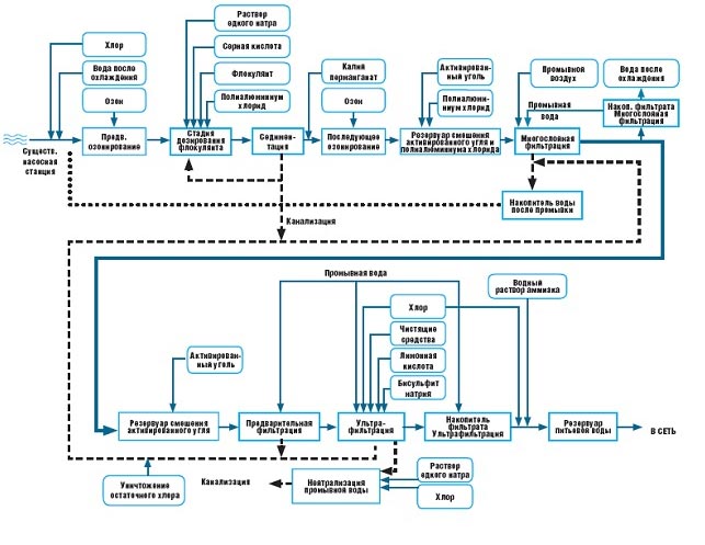

Zyxer Опубліковано: 28 квітня 2011 Поділитись Опубліковано: 28 квітня 2011 Вот схема водоподготовки с использование ультрафильтрации, прошу заметить тот очевидный факт, как в ней реализовано обеззараживание (стерилизация): Какая-то уж очень сложная схема, с огромным количеством оборудования. Для чего оно там? Она не показательна. А только всё усложняет и не имеет отношения к реальному процессу. Посилання на коментар Поділитися на інших сайтах More sharing options...
AMAZONIA Опубліковано: 28 квітня 2011 Поділитись Опубліковано: 28 квітня 2011 Какая-то уж очень сложная схема, с огромным количеством оборудования. Для чего оно там? Она не показательна. А только всё усложняет и не имеет отношения к реальному процессу. Реальный, очень даже реальный процесс ;) Современная водопроводная станция для производства питьевой воды по европейским стандартам — сложное инженерное сооружение, использующее достижения высоких технологий, приведен фрагмент технологической схемы водоподготовки по современным стандартам на базе новейших европейских технологий для строящейся в Москве станции водоподготовки. Я конечно могу ошибаться, но предположу, что такая схема разработана Мосводоканил НИИ, только потому что они предварительно не обсудили ее с Вами. Возвращаясь же к сути обсуждаемого вопроса хочу спросить: как гарантии производителей мембран относительно обеззараживания? Или они все-таки (на всякий случай) рекомендуют использовать несколько стадий обеззараживания, например: хлорирование, озонирование, ультрафильтрация, ультрафиолетовое обеззараживание и для подачи по длинному водопроводу к потребителю снова хлорирование? Посилання на коментар Поділитися на інших сайтах More sharing options...

sun technic Опубліковано: 1 травня 2011 Поділитись Опубліковано: 1 травня 2011 Схема странноватая. У меня всегда спрашивают а сколько это стоит на 1м3 воды(максимальная моя цена получалась для самых грязных стоков 18грн. за 1 м3, тут явно больше). Такая схема возможна для фильтратов свалок или органозагрязненных водах. Очень много стадий промежуточного озонирования(для дестабилизации белковых структур) и введения ак.угля и флокулянта. Посилання на коментар Поділитися на інших сайтах More sharing options...
sun technic Опубліковано: 1 травня 2011 Поділитись Опубліковано: 1 травня 2011 (змінено) Зачем бороться с возбудителями в конце их пути(УФ или УльтраФильтр или обр.осмос - у них функции абсолютно другие) когда необходимо создать в начале условия при которых они жить не будут. Прекрасная "Европейская схема". 1. Снижение рН до 5 (не живут) 2. Повышение Re ++ 1+2 - не живут в этих условиях. 1,1 м3/час. Расход не река. Вода очень интересная!!!! Но возбудители живут на этих 225 мгО2/л(и нитраты 9,5). Вода хорошая по качеству, если не учитывать туберкулез и брюшной тиф. Змінено 1 травня 2011 користувачем sun technic Посилання на коментар Поділитися на інших сайтах More sharing options...
