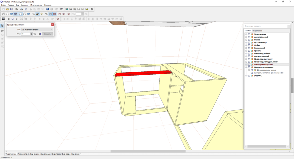

Всем привет. Планирую собирать кухню сам, составляю проект будущей кухни. Раньше с этим не сталкивался, поэтому хочу учесть максимум нюансов (насколько это возможно). Кто знает поделитесь опытом:
1.Цоколь 10см я так понял делают. В Pro100 например он поделен на 90 и 10, это как я понял уплотнитель берут, но он ведь 1мм, почему 10? И на сколько вынос делать от края без учета фасада?
2.Сколько брать зазоры между фасадами, так чтобы не сильно щель была, но в то же время двери друг о друга не терлись?
3.У меня планируется 5 нижних шкафа (под стиралку, мойку, выдвижные ящики, духовой шкаф и бутылочница, а также верхние), интересует задние стенки где надо где не надо делать и из какого материала лучше?
4.Что касается верхних ящиков, как оптимально разместить полки при размерах 900x800 самих ящиков, 3шт по длине кинуть просто или поперечные еще добавить. Их делать вровень краю шкафу (до фасада) или чуть меньше?
5.Если делать верхние шкафы без ручек под aventos hf то как лучше делать, выступ фасада ниже (на сколько см оптимально?) или прорезь в дне ящика под пальцы?

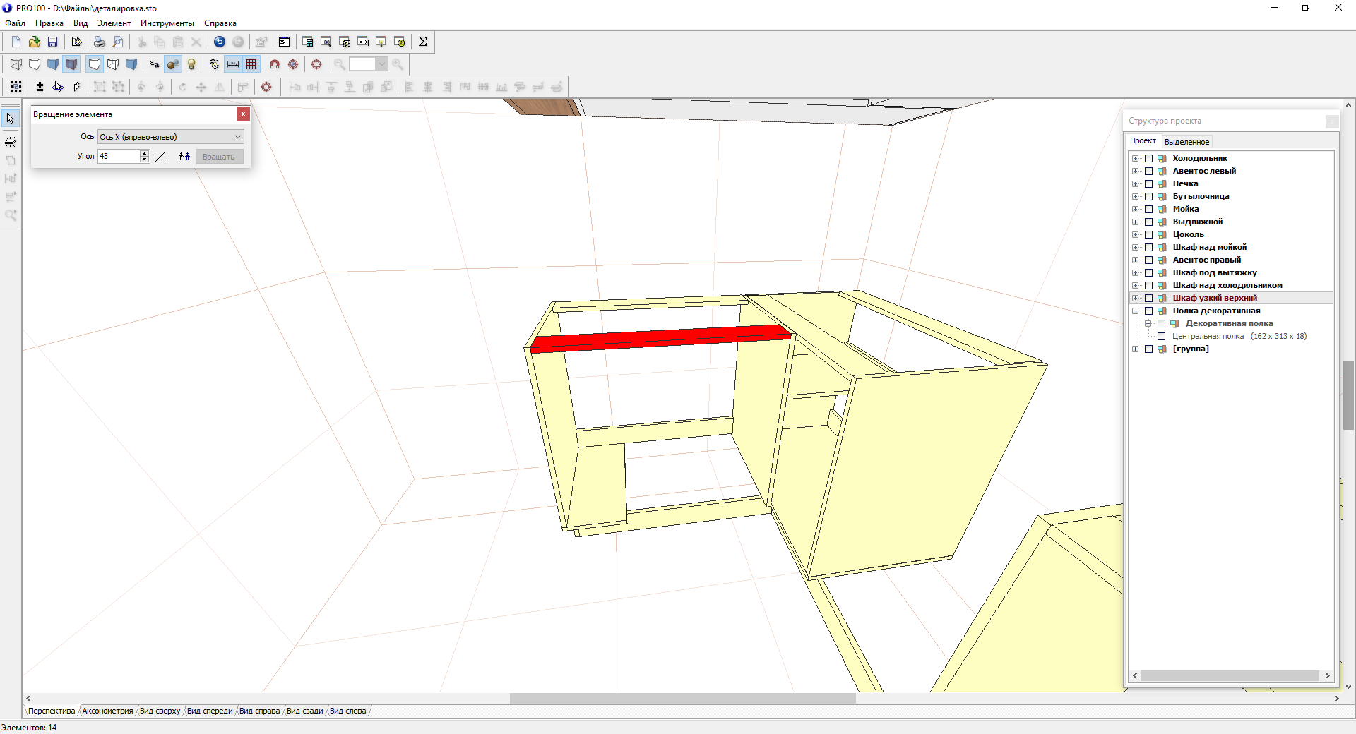

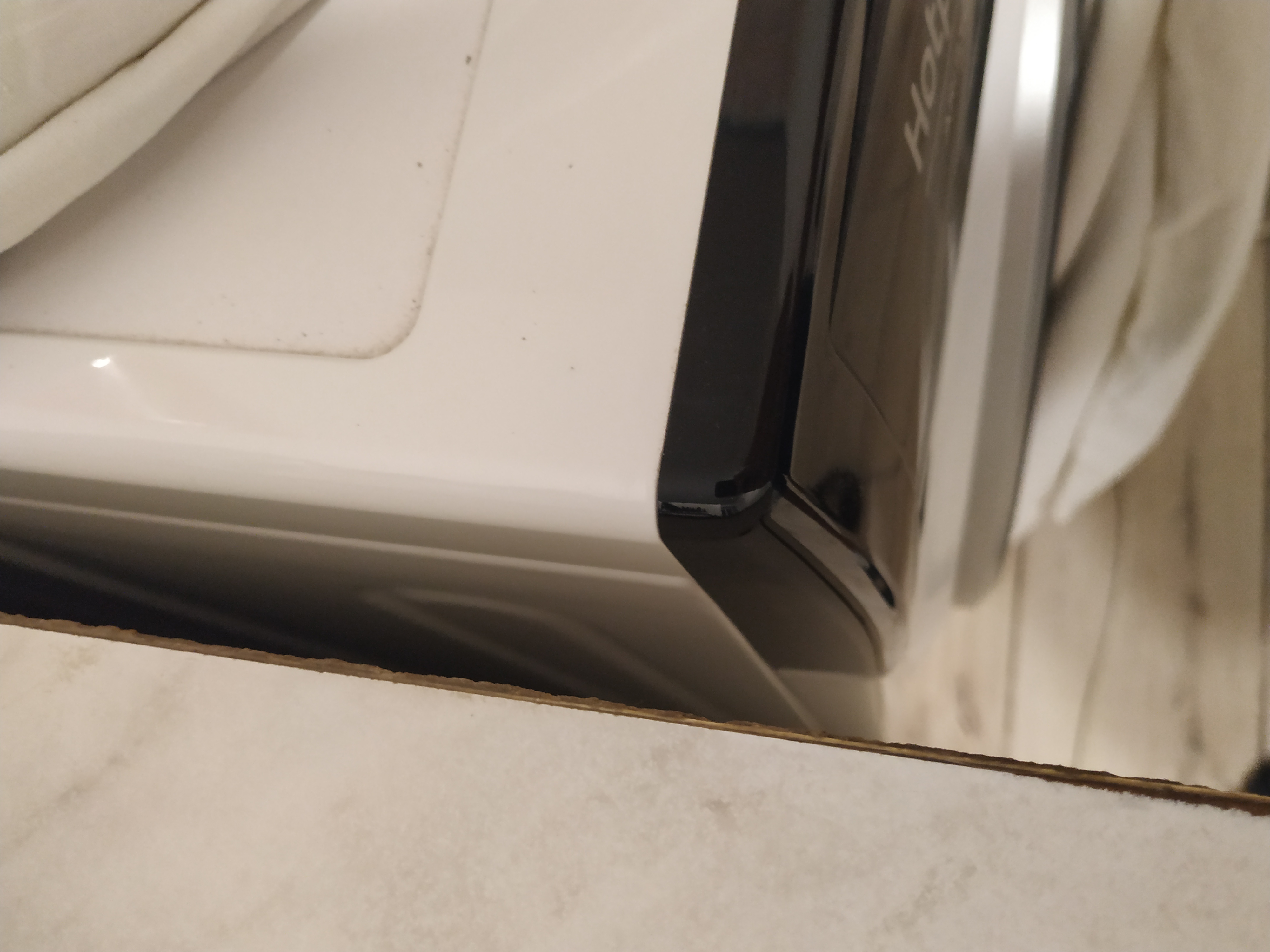

3.Под стиралку у меня вышел такой короб при общей длине 850, посадочное под нее 600, от планки красной думаю отказаться, ибо боюсь не влезет, но без нее конструкция будет не надежной. Думаю нижний цоколь засверлить там и сделать опорой или есть решение получше? Там впритык выходит, стиралка 850+38 столешница+допуск на выравнивание ножек. Думал про гола профиль, но пришлось бы подымать еще на 50 высоту общую, подумал что 950 высота шкафа будет высоковата для женщины 156 ростом. Придется видимо фрезеровку j-ручек делать, раз с профилем не выходит, ибо хотел без ручек обойтись.

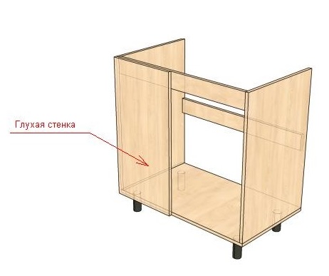

Если это в углу мойка,то верхние планки под столешку,заднюю убрать,переднюю развернуть ребром.
Тумба с лева под стиралку?Странновато будет...И в месте примыкания к мойке поставте плапнку 34-40 мм шириной.
У многих моделей крышка снимается для установки под столешку.

ну да под стиралку место сделал, почему странновато? Если развернуть планку то лоток для порошка не откроется, он почти под самым верхом. Планку вы имеете ввиду на правый шкаф там где мойка планируется, наверх или в стену добавить?
Насчет снятия крышки думал, но насколько я понял электроника будет наружу, ввиду повышенной влажности на кухне выглядит ненадежно.

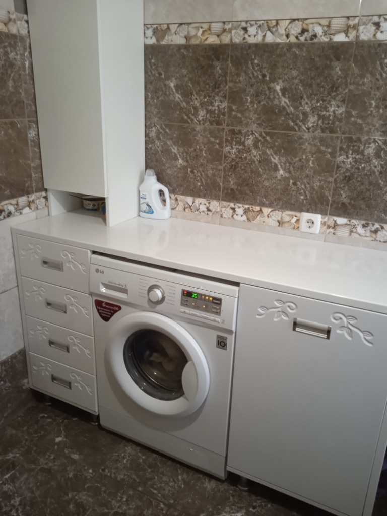

Снимите крышку со стиралки, и не парьтесь. Массово так делаем лет 15 уже.
Под стиралку просто оставляем проем 610мм, без всяких планок, перекрывается голой столешницей. Стиралка остается открытой. Тогда можно пользоваться ею, как обычно. Если закроете стиралку фасадами, то выдвижной ящичек под порошки 100% нерабочий
Если мы говорим про тумбу с красной планкой под стиралку,то эти верхние планки совсем лишние.Когда обычная стиралка за фасадом,то лоток и без планки не выдвигается на столько,что бы в него что-нибудь насыпать...А странноватой эта тумба выглядит из-за кусочка дна.

Понял, кусоек дна планировался под бельевую корзину средства. Правда опять же, придется эту часть ставить на ножки а правую прикручивать к ящику мойки, не будет же он в воздухе висеть.
Не могу понять почему лоток не выдвинется? У него вынос 150, 50 от края столешницы, отступ цоколя 50 и сам цоколь 18, 32см на заливку порошка, не густо но можно. Как вариант Еще делать фасад вровень со столешницей, так как ручки планирую фрезерованые. Выиграю еще 3см, но не будет ли вода течь по фасадам потом.
Потому, что стиралка - выпуклая. Прислоните вертикально любую доску к дверце стиралки, и посмотрите, как выдвигается ящичек
В моей LG,если установить так,что фасады упираются в закрытый люк,видимая(с верху) часть выдвинутого лотка 60 мм....- толщина фасада-вынос столешки= выдвинутый лоток остался под столешкой...
Но у меня стиралка стоит без фасадов и выступает люком вперёд.Вылет столешки-0.И это не на кухне...
Ок, петлю учту. Крышку снять в моей видимо никак, она связана с лотком. Лоток кстате выдвигается вбок а не вперед. Что ж, значит вариант вровень делать со столешницей или убирать вынос цоколя.
Еще пару моментов не могу понять:
1.Нужна ли полка между выдвижными тандембкосами?
, но в чем ее смысл? Также планирую 2 в 1 сделать, высокий и низкий под вилки сверху, который крепится к фасаду высокого поводком.

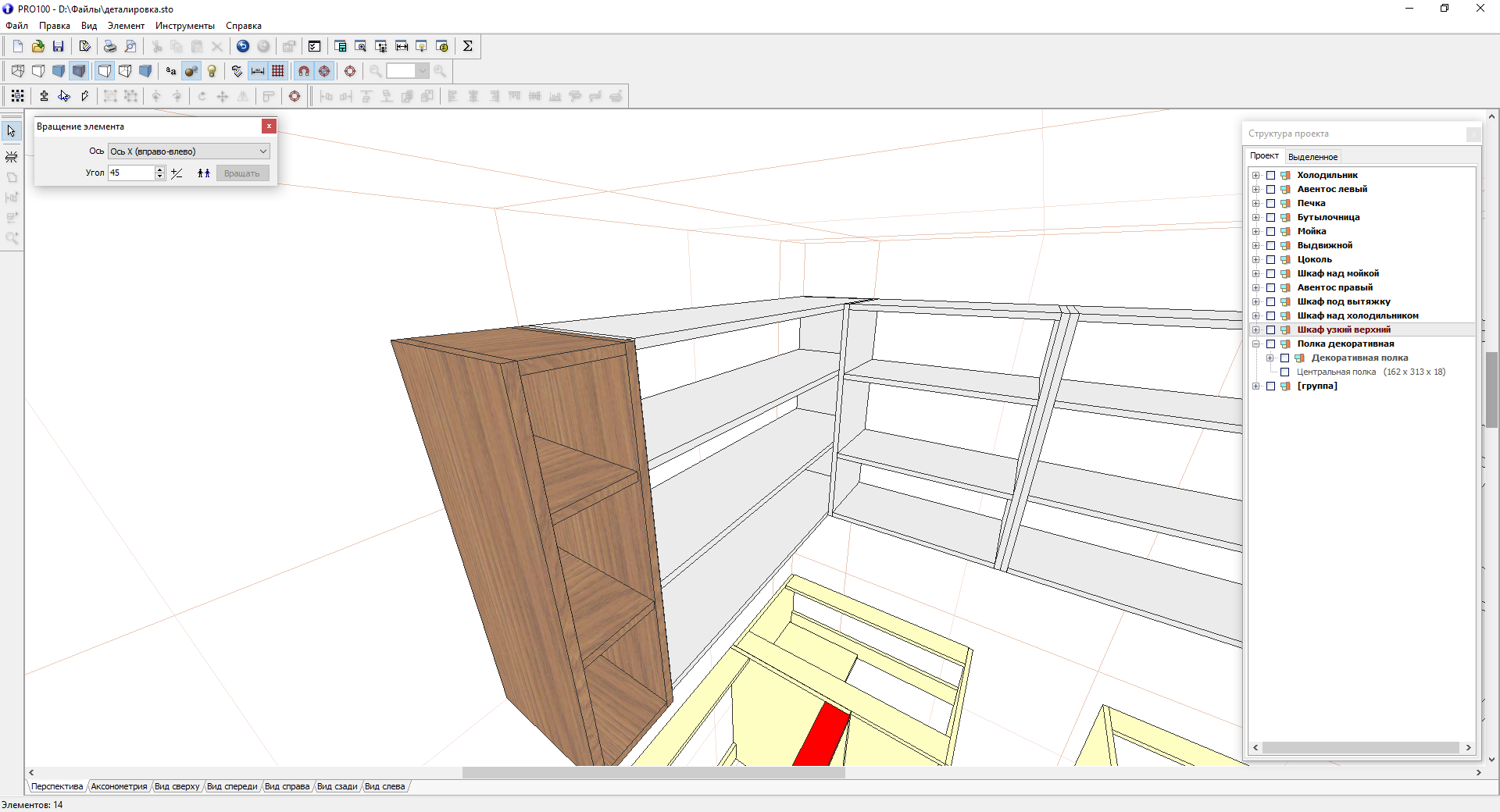

2.Как правильно сделать соединение 2 верхних шкафов в углу. Мне кажется не хватает планки на левом в конце. Поперечные сейчас выставлю чтобы нагрузку распределить.
Я делаю так.
