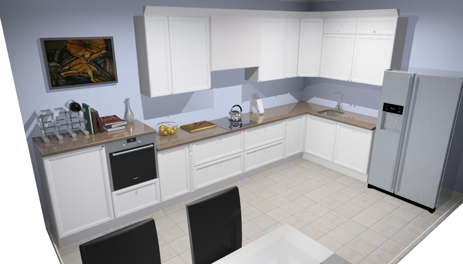

Друзья хотим сделать вот такую кухню. Покритикуйте, посоветуйте.
Это такой приблизительный вариант, столешницы на крайнем шкафе и над духовкой точно не будет.
кухня без души, "карго" вообще не в тему , обратитесь к специалистам пусть помогут с проектом
Почему бездушная и почему карго не в тему? Скажите как профессионал, кухня рисовалась хозяйкой из ее потребностей и опыта
Эргономически может и супер удобно и продумано, но визуально -набор ящиков в хаотическом порядке.
Зайдите на ветку дизайеюнеров пость подскажут , советы дадут по композиции
Какой стиль кстати или есть картинка к чему стремитесь?!

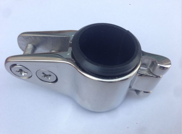

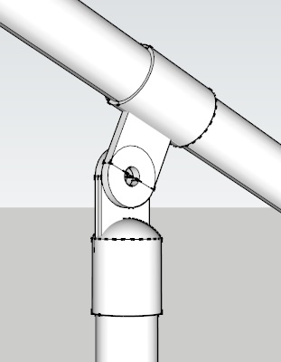

Мне надо сделать подставку для лампы.
Не могу найти заводское соединение двух труб таким образом, чтобы к концу вертикальной трубы 1" крепилась горизонтальная труба в средней ее части, при этом нужно иметь удобную регулировку по наклону верхней трубы и места крепления на этой трубе (см картинку - на ней не хватает двух фиксирующих винтов - один сбоку между труб и второй на верхней трубе)
На одной стороне верхней трубы будет крепиться светильник весом 7кг, а на второй стороне будет противовес и выключатель. Длина штанги со светильником около 70см. Длина с противовесом около 40см.

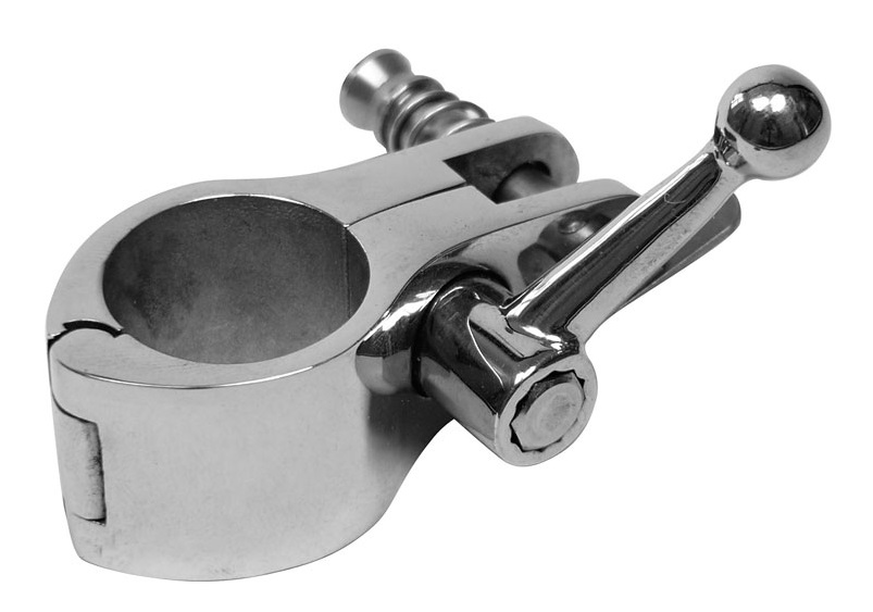

Самое близкой что нашел для этих целей это Скользящий кронштейн с фиксатором и флажком, и к нему Наконечник трубы с ухом.
www.deel.ru/shop.nsf/pages/art4048
на алиэкспрессе нашел нечто подобное
ru.aliexpress.com/item/Boat-Top-Fitting-fastening-for-boat-cover-jaw-slide-Stainless-Steel-20-22-25/32344136253.html?isOrigTitle=true
и к нему
ru.aliexpress.com/item/Bimini-Top-Stainless-Steel-1-Eye-End-Fitting-Pair-2pcs-Marine-Grade/32342359757.html?isOrigTitle=true
К этим двум частям надо еще прикупить винты с ручкой для затяжки и может сделать паронитовые или пластиковые шайбы, но у меня нет уверенности что оно будет держать в зацеплении. Помогите хоть с правильным названием этого узла, а в идеале ткните где такое можно купить.

Не знаю как на сегодняшний день обстоят дела, но я бы посоветовал найти магазин музыкальных инструментов. В свое время производил специальные соединения которые использовались в барабанных установках. Там было все очень надежно и технологично.

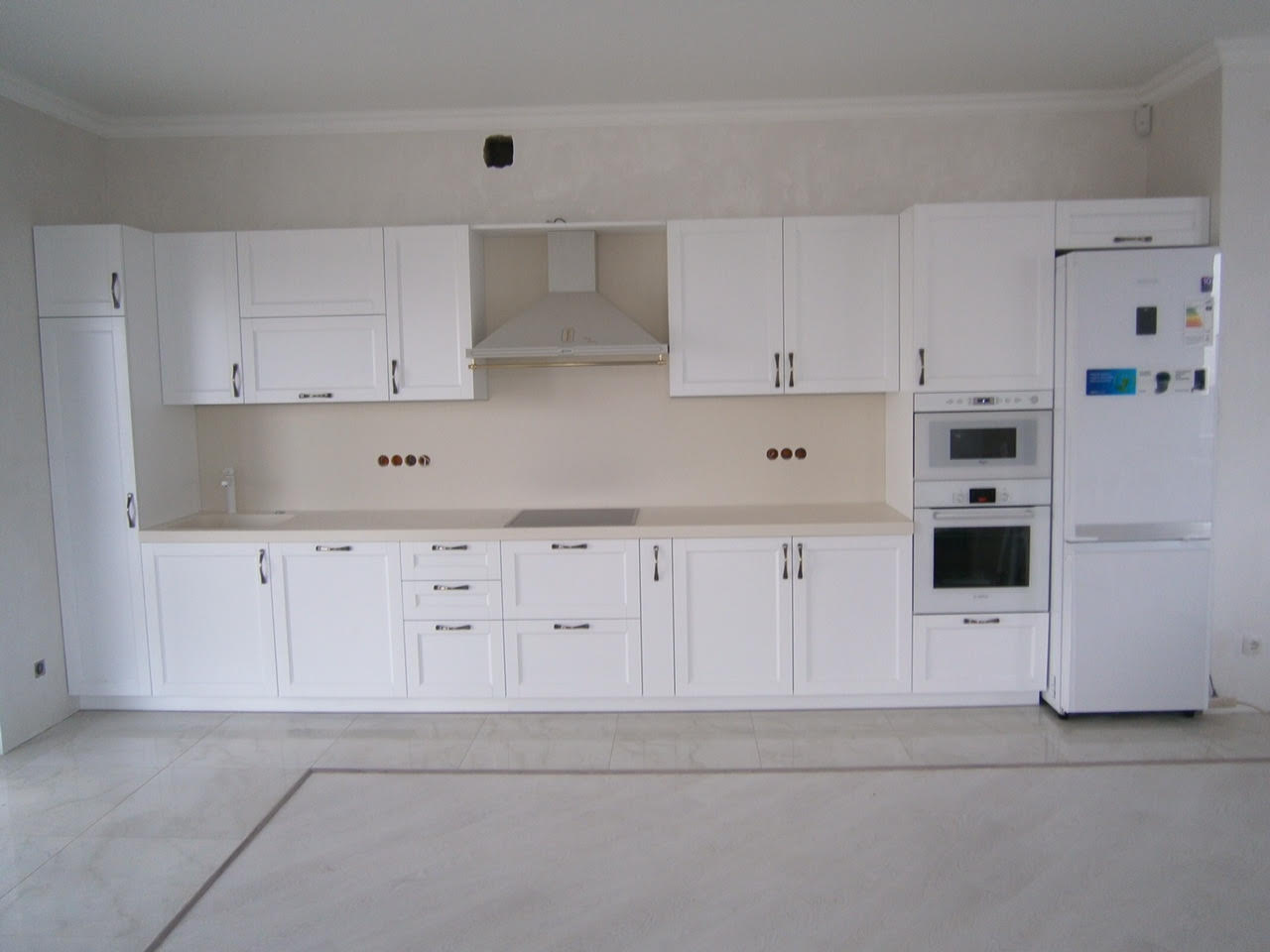

Вот больше картинка.
В,целом,симпатично.
Я бы поставил холодильник с левой стороны и немного отступил мойку от края.Смущает,практически не доступная,антресоль над холодильником.
Картинка для того что бы показать стиль, размещение должно быть как у меня на плане. Цвет тоже будет не белый, а бежевый.
Вопрос. Как потом соединить вытяжку с шахтой? Жена хочет вертикальную вытяжку, а вентканал еще дальше чем на вашей фотке, как сделать эстетично, и чтобы нормально работала вытяжка?
У меня вент канал на стене возле холодильника если смотреть по фото. Я думал вывести квадратный вент короб на верх и провести по верхним шкафам. Вент отверстие будет гдето на уровне шкафов.

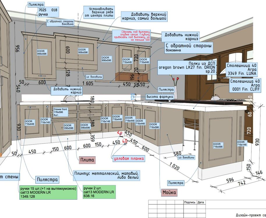

критикуйте , советуйте
рисунок с чертежами - идея хзоны вытяжки
над мойкой над фасадами 720 открытая полка 240х1200 с карнизом

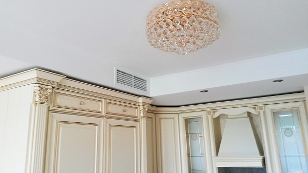

а соеденение вытяжки с вентканалом, проведенное по углу (потолка и стенки) зашить гипсокартоном?
И данную конструкцию красиво покрасить или использовать точечные светильники в ней же...

другого выхода нет... а на той картинке как делать? уже сделан ремонт, стоит мебель... теперь лезть на шкаф и начинать монтировать ГК, шпаклевать, тереть, красить???:-(

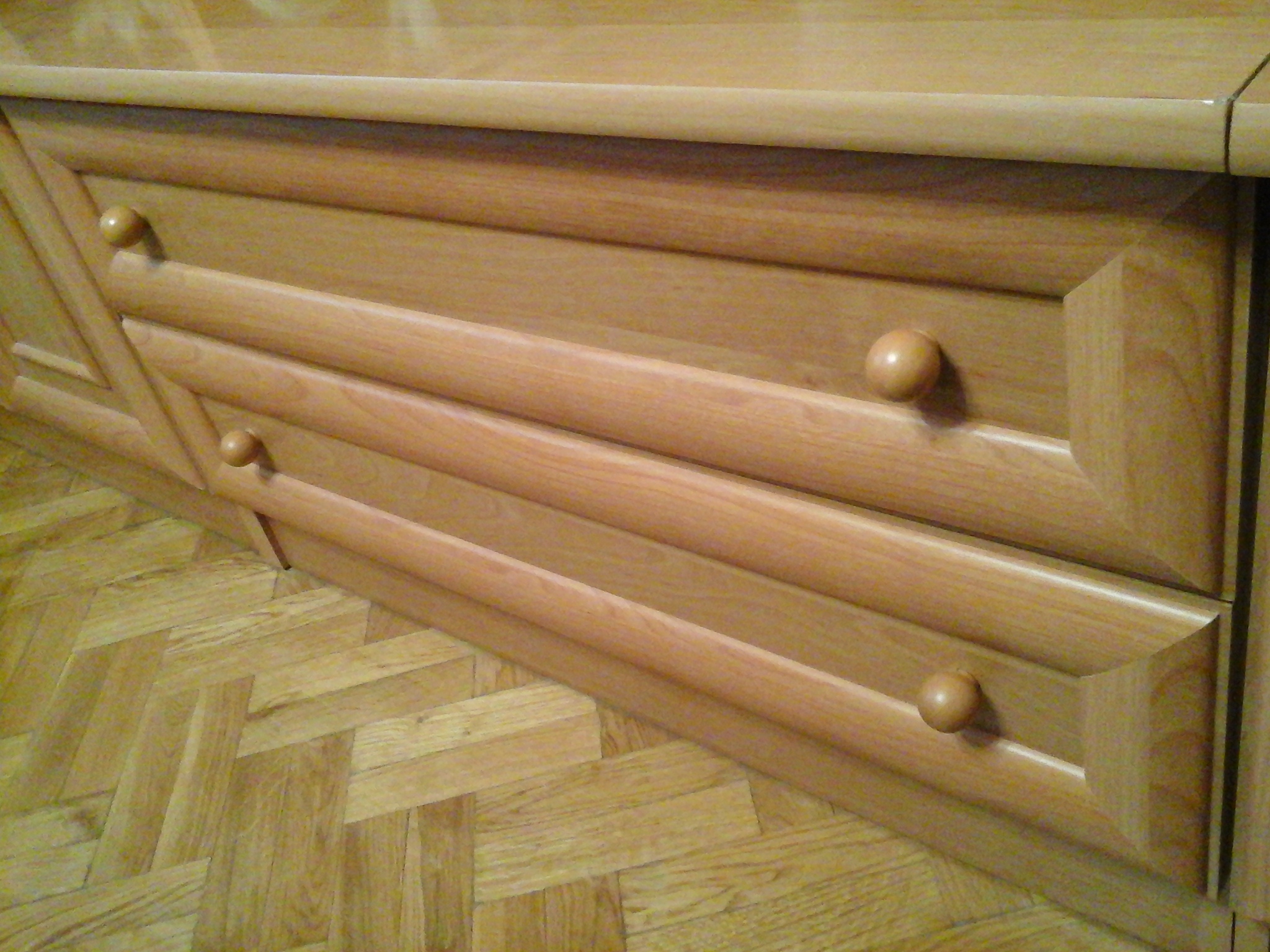

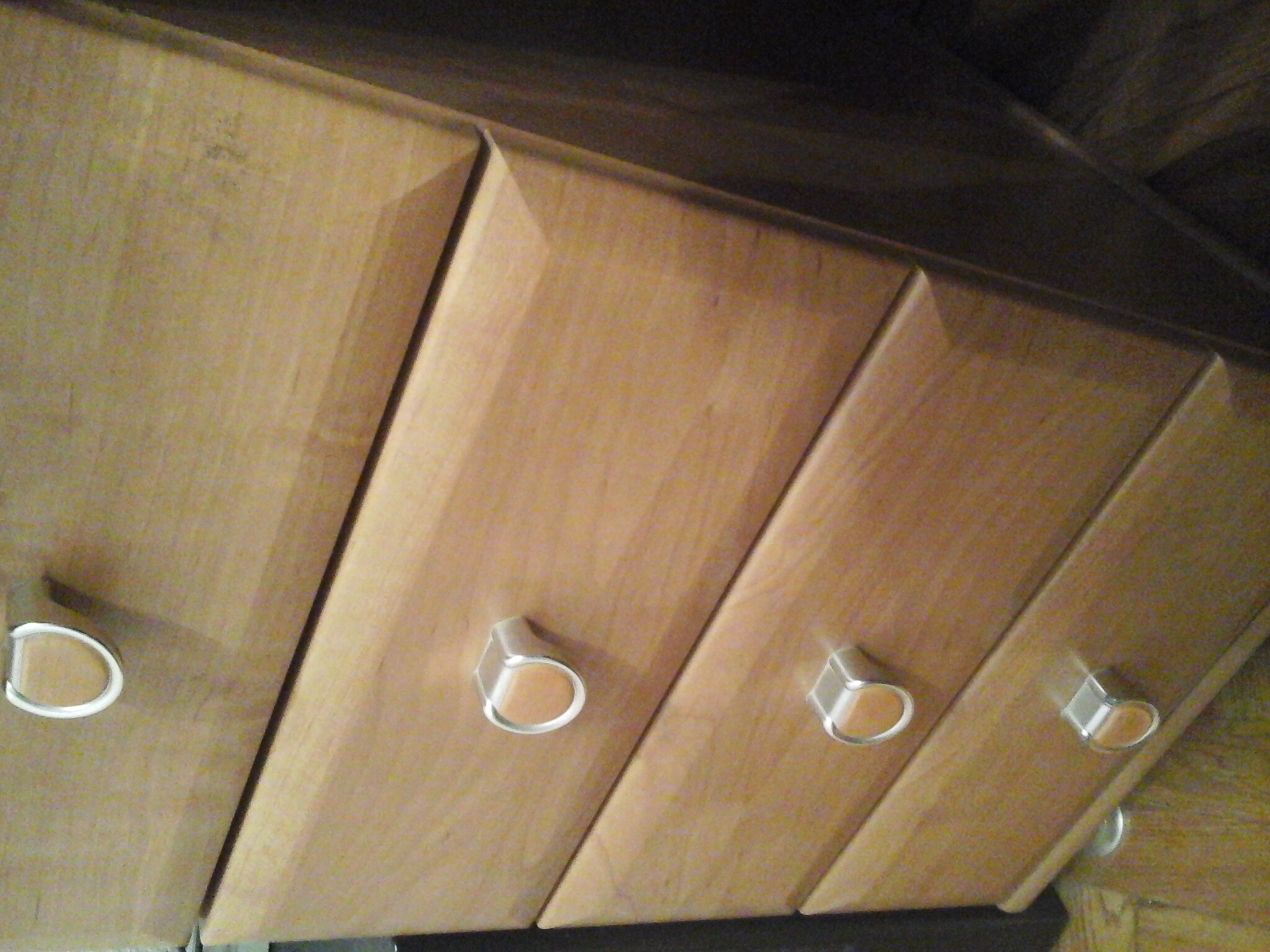

Прошу помощи форумчан: может кто-то подскажет "где или как". Хочу заказать/сделать комод с такими же фасадами ящиков, как и в ящиках стенки в этом же помещении. Если никак, то хотя бы как фасады ящиков стола.
Ну можете сделать короб из любого материала в другом месте, покрасить, или что там у вас за покрытие на стене, чтоб короб выглядел так же.
Короб на магниты к стене повесить.

Спасибо за проделаную работу, но жена посмотела сказала что, да компоновка красивее, но совершенно не практично для нее, и целый список что где у нее должно было лежать а его нет. Ящики верхние она вобще хочет 60.
MaX_13
Не за что, вы будете хорошие заказчики так как точно знаете что нужно ;)
Но добавьте хоть чуточку красоты, ведь кухня сердце дома и бла бла бла ))))
