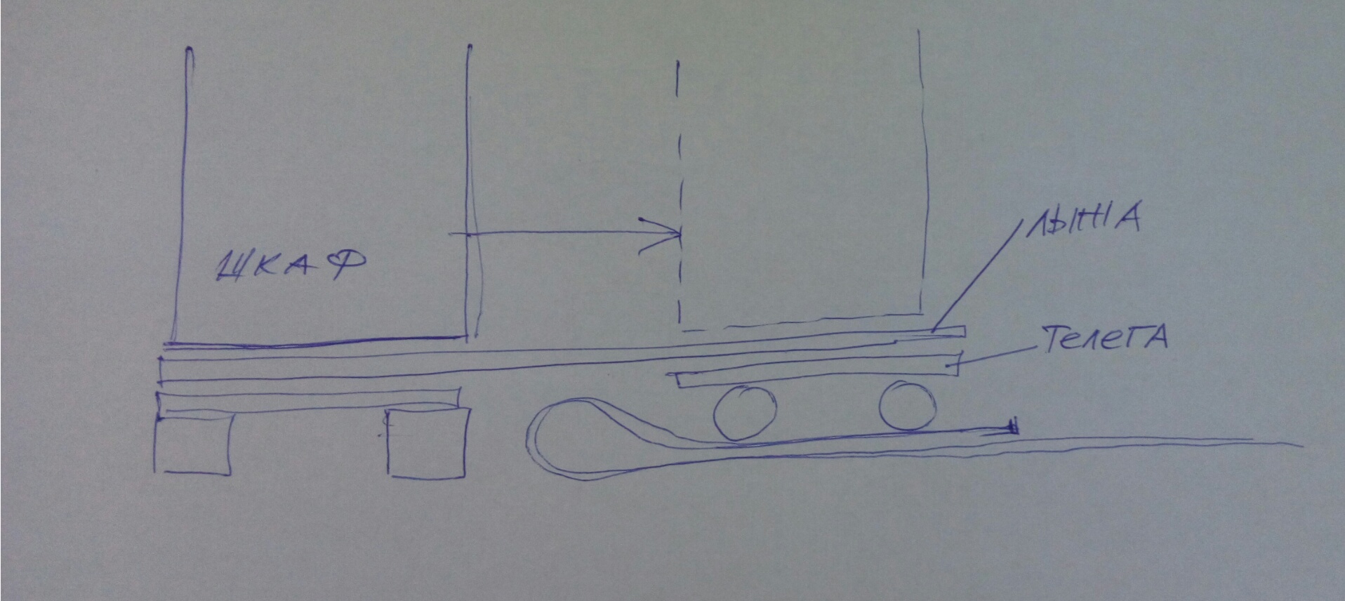

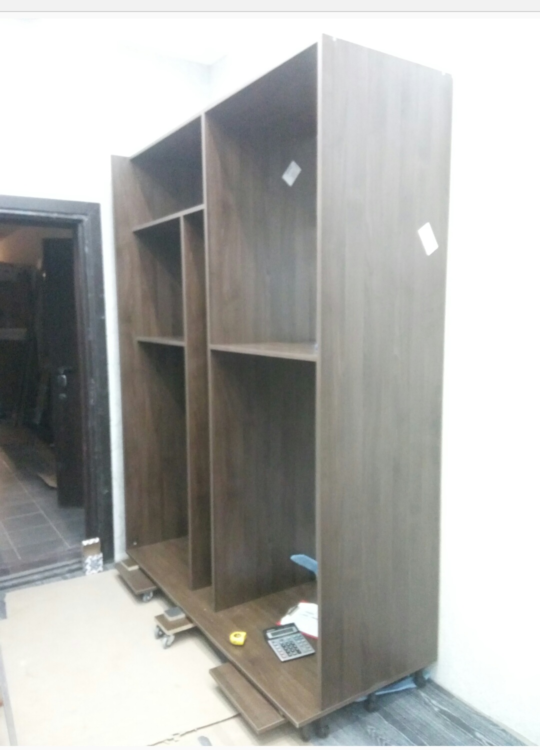

В комнате с бетонным полом смонтировал шкаф-купе 220х250х60 см. Сейчас решил постелить линолеум. Есть ли вариант подвести линолеум под шкаф, не разбирая его, или надо обрезать впритык к шкафу?

Шкаф закреплен к стенам? Или есть возможность приподнять?

Шкаф (сорри, глубина 70 см) свободно парящий. :)

Тогда, если позволяют потолки, приподнять, поставить на бруски.

Что мешает поставить бруски по сторонам. В центральную часть завести покрытие. Установить на него новые бруски, извлечь боковые. Завести окончательно покрытие, извлечь все бруски. Опустить шкаф.

Я планировал уложить линолеум с подложкой толщиной до 3 мм одним куском, а при его плотности такие манипуляции вряд ли получатся.
Сейчас пришла в голову такая идея: поднять шкаф на 15-20 см, но так чтобы со стороны свободного торца шкафа (не возле стены) брусок отстоял от края на 50 см; раскатать линолеум со свободного торца до самого бруска, после чего под самый свободный торец подставить новый брусок, а отстоящий брусок извлечь; дальше раскатать линолеум до бруска у торца шкафа впритык к стене; повторить манипуляцию с заменой брусков.
Или модифицированный вариант: раскатать линолеум до бруска со свободного торца, приподнять шкаф, раскатать под бруском, опустить шкаф, раскатать до второго бруска и т.д. и т.п.
Вопрос: как поднять шкаф на нужную высоту, а потом опустить его строго на место?

Вместо брусков можно использовать минитележки. Делаются из обрезков ДСП и мебельных колес (роликов). Сей девайс позволяет катать шкаф по всей комнате.

Как перекатить с бетона на линолеум, если он частично в рулоне? Приподнять, как и на брусках? Кстати, как поднять такой шкаф?

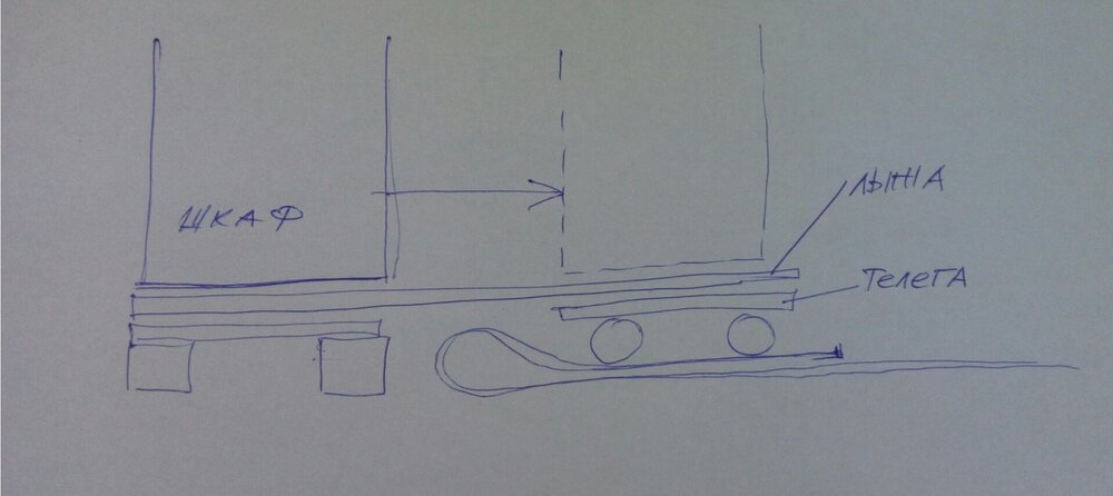

Приблизительно так
Приблизительно так
Отличная идея. :good: А что в качестве лыжи?:
С Вашего разрешения модифицирую метод: взять длинную лыжу и подпереть брусками так, чтобы шкаф перетянуть аж за сдвоенный линолеум (по центру лыжу можно подпереть брусками там, где у Вас тележка). Тогда можно без тележки.
Назначение тележки - не повредить линолеум в конце Ваших приключений

Есть какие-то хитрости с подьемом шкафа?
Есть. Ножки не нужно прикручивать к днищу.
Я про то, как поднять шкаф, чтобы поставить на бруски или тележки.
