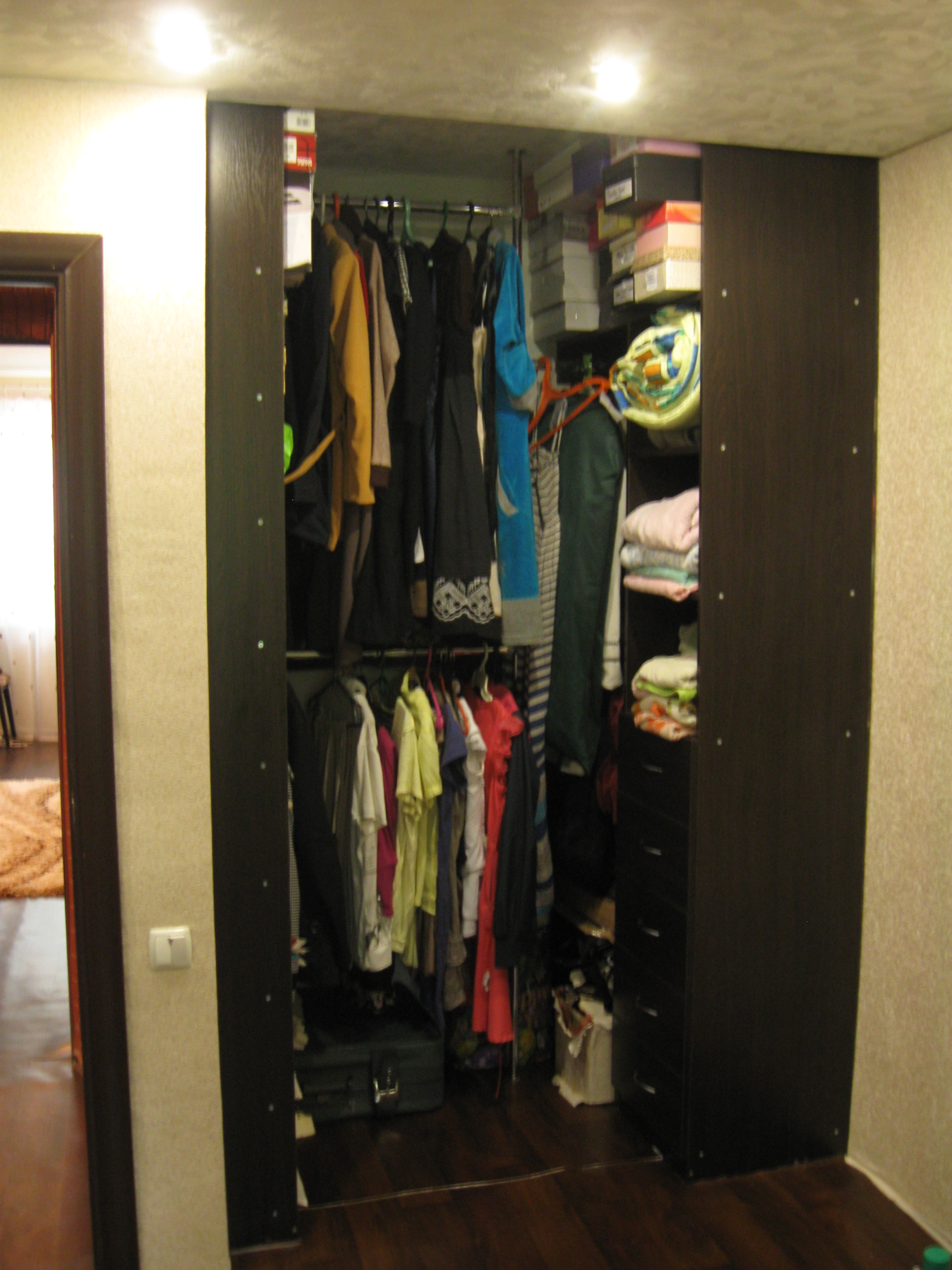

Есть гардеробная-кладовая-шкаф.
Там между стенами расстояние 128см
хочу сделать 2 стойки для одежды. высота от пола 270см
на каких высотах лучше разместить?
150см и 250см ?

сфоткал шкаф у друга. и моя гардеробная.
150см и 250см ?
Верхнюю трубу - 70-80мм от потолка, нижнюю - 1600 от пола. Так больше влезет, и длина одежды больше
видел крепления по 3грн и трубу 25мм
Можно и такую - фланцы вполне надежные
Выходит что бюджет шкафа 150 грн
Бюджет такого шкафа - это будущие двери, а вместо самого корпуса шкафа - стены!
на такой длинне (130см) ? не много ли?
Многовато... Смотря сколько вы навалите барахла на эти трубы :) Если прогнутся - можно добавить стойку потом, из такой же трубы
труба я так понял у них одна продается 25мм. Но я смотрю в шкафах почти всех она используется - и вешалки походу стандартные именно под нее заточены.

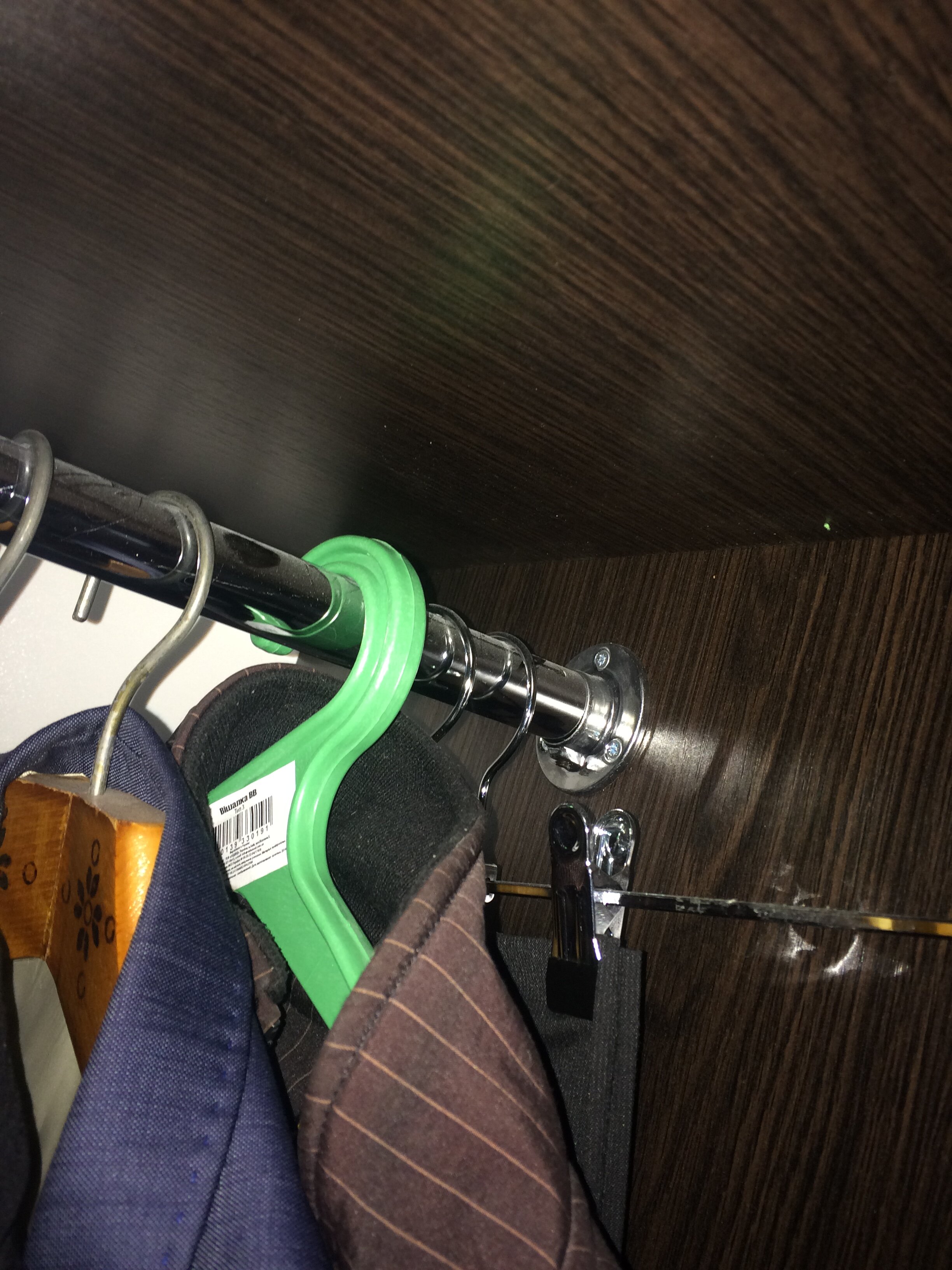

[ATTACH]538705[/ATTACH]
[ATTACH]538706[/ATTACH]
Значительно лучше для таких целей использовать хромированную штангу для одежды. Овальное сечение позволяет ей выдерживать большие нагрузки, нежели круглой трубе.
Есть к ней и штангодержатели
нашел на вияре. походу это оно.
viyar.ua/catalog/derzhatel_ovalnoy_shtangi_tortsevoy_nikel/
viyar.ua/catalog/truba_skalka_l_3000mm_khrom_ovalnaya_truba/
попробую изменить заказ пока еще не доставили. я так понял что вертикально она ставится чтобы было ребро жесткости?
1) круглая труба - более жесткая, чем овальная, и фланец к ней - мощнее, чем "карман" для овальной
2) для "усиления" овальной трубы есть к ней подвес - овальная металлическая "петля" с площадкой, которая крепится к потолку. Ставится вместе с трубой.
Если же под весом длинных шуб и пальто :) прогнется нижняя труба, то никаких штатных усилителей к ней не предусмотрено. Или я о них не знаю.
А она может прогнуться, т.к. достаточно длинная труба, и предназначена она для длинной одежды
значит тогда ставить круглую и в случае чего усиливать ее стойкой из пола?

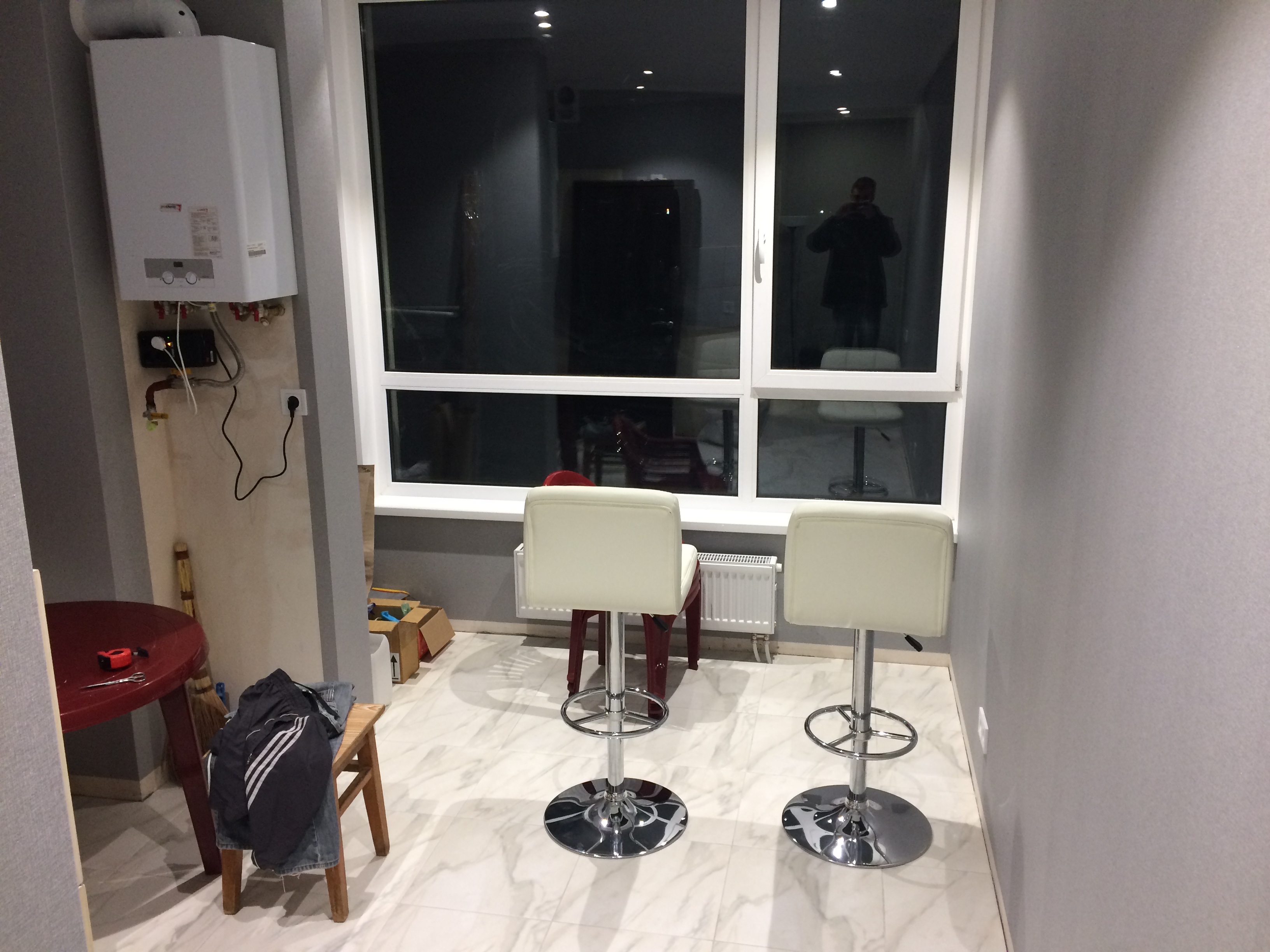

но так как это будет единственный стол на кухне - думаю сразу заказать 130 на 80см (как такие размеры по эргономике) ? от стены до выступа где котел висит 210 см ( холодильник будет стоять с ней в уровень) - 60см дверь холодильника открывается - остается 150см ( 130см стойка думаю максимум ширина).
моя кухня
+ думаю из ДСП заказать (всеравно под лаком видно не будет) - хоть сэкономлю, бюджет хотелось бы до 3к а не 4к.

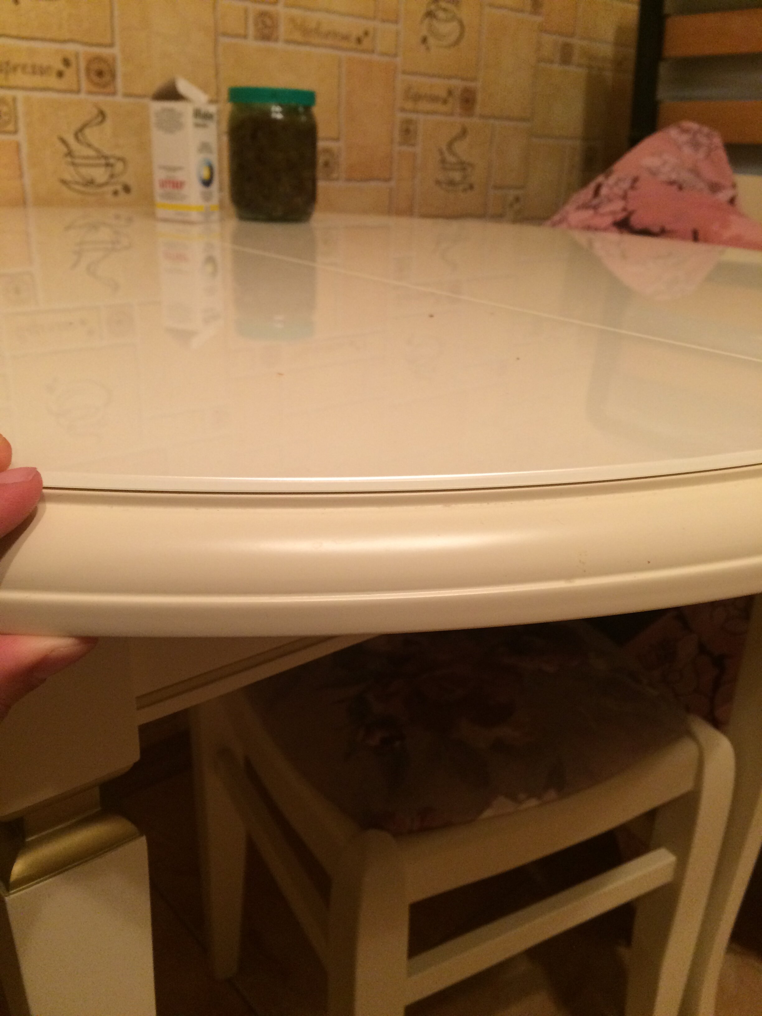

А я думаю может лучше стекляный верх сделать? как это делается? клеят закаленное стекло по размеру?
IMG_3143.thumb.JPG.eebefea646a973e140c6073cc7bd95a9.JPG - дома сфоткал.
Йес.
Присмотритесь: на фото гориз. трубы под одежду крепятся к стойке в разных уровнях, для одежды самой разной длины. Сама стойка примерно посредине высоты закреплена за заднюю стену такой же трубой. Грузи- не хочу!!! Точно ничего не прогнется
