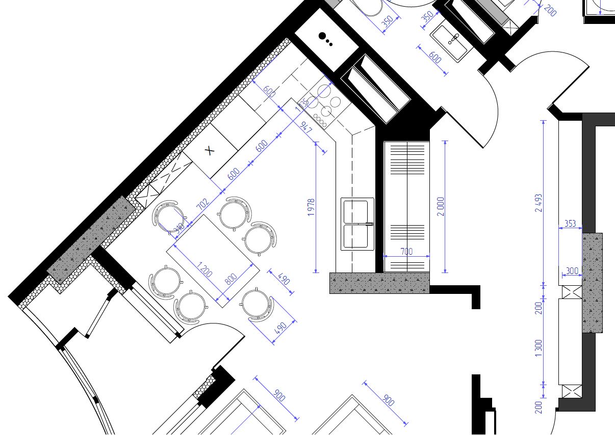

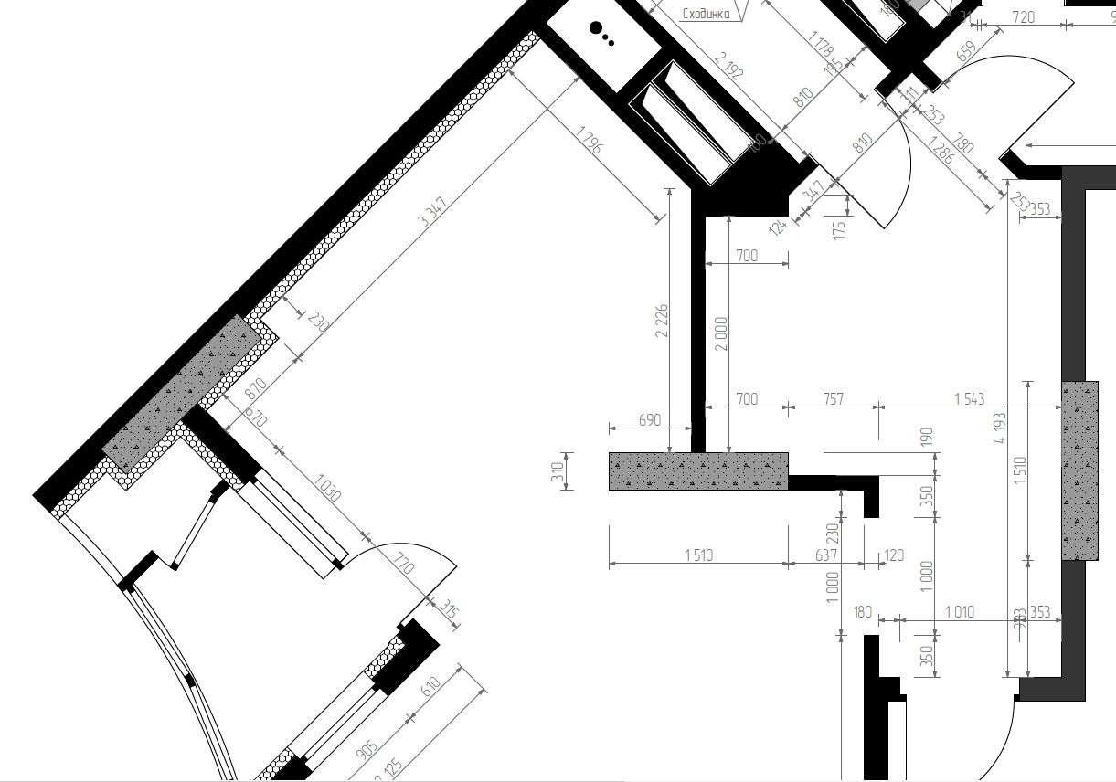

Прошу совета по планировке и по кухонной мебели.
Делал мне как-то "специалист" дизайн-проект.
Долго бодались по поводу "как лучше".
Потом какое-то время проект был не актуален. И, вот, скоро планируется начать воплощать проект в жизнь.
Пересмотрев проект возникло несколько моментов, которые я бы переделал.
Прошу помощи коллективного разума.
Вот так выглядит кухня-столовая переходящая в гостиную.
И вот так она визуализирована:
Мне кажется, не совсем оптимально размещен "рабочий треугольник - холодильник, печка, раковина". И духовой шкаф рядом со встроенным холодильником - наверное, тоже не лучший вариант.
Как промежуточный вариант - поменять местами раковину и варочную поверхность.
Альтернатива - поместить холодильник в правый нижний угол (ниже раковины на плане).
Более глобальные изменения - сдвинуть влево стенку (ту, что за раковиной), в пользу гардеробной вместо шкафа купе. И перепланировать кухну. Но, гардеробная - хорошо. Но, не будет-ли мало место для кухонной рабочей зоны?

Духовку перенесите на место мойки до упора к стене, мойку через 400-600 после холодильника, варочную можно оставить или подвинуть правее после поворота.
А Вы не учли, может у человека уже сделаны подводы для воды и слив для мойки на той стене , где она нарисована. Перенос на потивоположную стену может потребовать переделки всех коммуникаций.
Поскольку в ближайшее время есть вероятность начала работ, а именно - разводки водопровода/канализации и электрики, то и возник вопрос. Чтоб потом уже не было сложностей и переделок.
Так что, вопрос пока открыт - переразместить оптимальнее или оставить как в проекте.
Как правило, в новостроях уже есть вывод под канализацию и ввод воды в помещениях. На Вашем эскизе этих мест не видно. Я бы рекомендовал не удалять мойку от этих уже существующих точек, что бы не тянуть трубы по всем стенам.
Разводки труб по квартире нет. Есть стояки. Кухонный стояк попал на картинку - в самом верху плана, выше вентканала.
