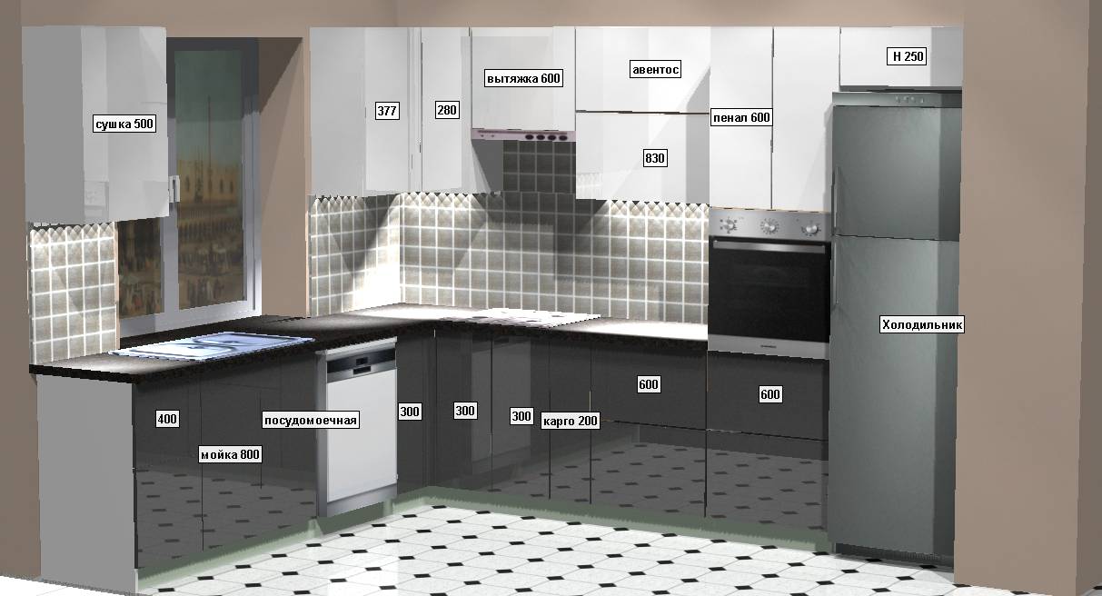

Единственный минус - очень широкая дверь.
Я думаю брать филеночные мдф фасады, крашеные. С такими фасадами думаю должно хорошо смотрется.
Вы говорите место для петель есть. А не померяли колько.
Да есть петли с окрытием на 165град, но их надо перемерять, может быть они габаритнее обычных, и там не 7 см плечо.
МОжет быть низ не закрывать фасадом? СМ нормально выглядит. А верх сделать на 2 фасада. Полки иам сделать.
Стекло в алюм рамке.
Это сан узел?
Еще есть жалюзийные ролеты. Может быть их для низа применить.
Это сан узел?
Не, ролеты и тем более открытый низ не красиво будет. У меня неоклассика. В самом выпуклом месте стиралки 6.5см до края. Но это по центру стиралки, там петли и не надо ставить. А выше или нииже этого места 8.5-10см. Петли то можно поставить как на обычной мебели.

Готовтесь, что весь пар будет оседать на боковые шкафчики от вытяжки. Точно такая же планировка кухни в месте где плита с вытяжкой. Сейчас собираюсь опускать вытяжку на уровень с боковыми шкафчиками.
Может подскажите / изготовите нам кухню?
Не плохой проект!Делали похожий только в зеркальном отражении...вытяжка спрятана за фасадом и спущена в один уровень с правой тумбой,так захотел заказчик))))
Ваш проект надо немножко усовершенствовать и ....если есть возможность, можно встретится у нас в офисе и обсудить некоторые нюансы.

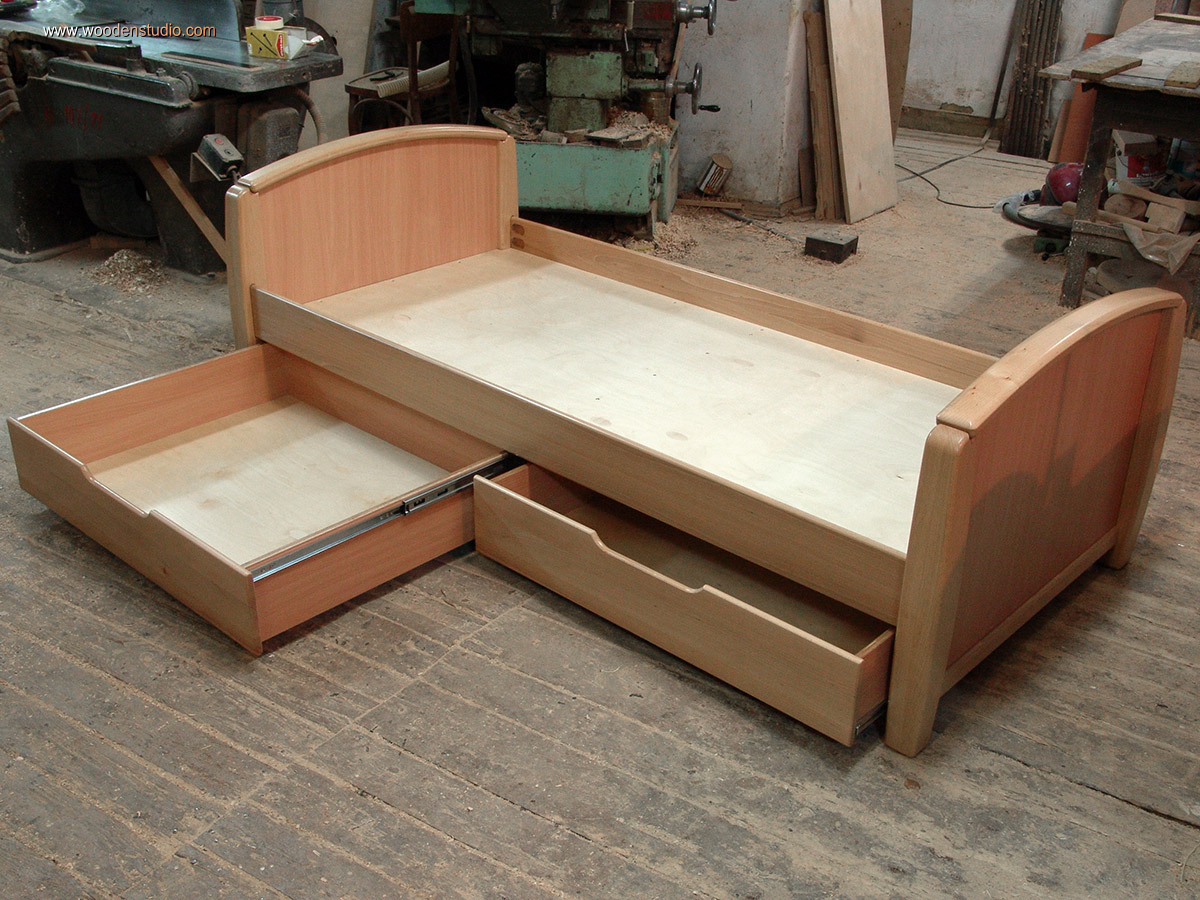

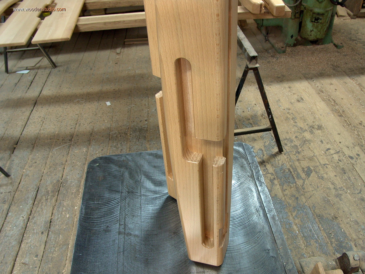

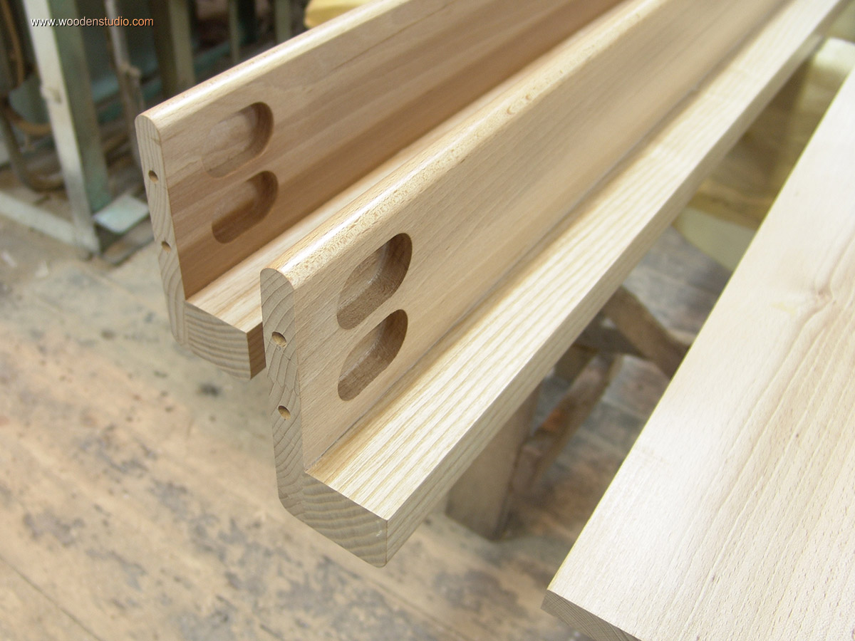

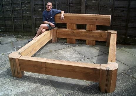

Подскажите, пожалуйста, какие варианты крепления толстого бруса к ножкам, как в этой кровати, чтобы конструкция была разборной?
Стяжка "полумесяц"или ZIP болт.
На страничке соединителей посмотрите вкладку "видео", там пример. Устанавливать можно не только фестуловским "домино", но и обычным фрезером с фрезой 14мм.
Спасибо большое. После просмотра видео вопрос о нагрузке отпал сам собой.

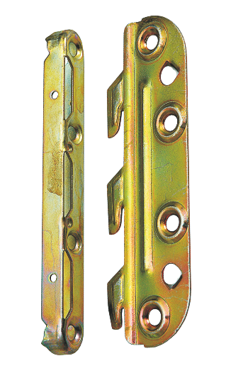

Как Вы думаете, обычная кроватная стяжка, как на картинке, не подойдёт?
Сама по себе стяжка для такой конструкции слабовата. Необходимо делать гнезда для посадки царг (боковин) а фиксировать любым удобным средством. Это могут быть даже парочка качественных шурупов закрученных по-косой, как в системе Крег.
То есть в ножках делаем занижение по форме боковины, тогда конструкция будет надежной.
Пример:

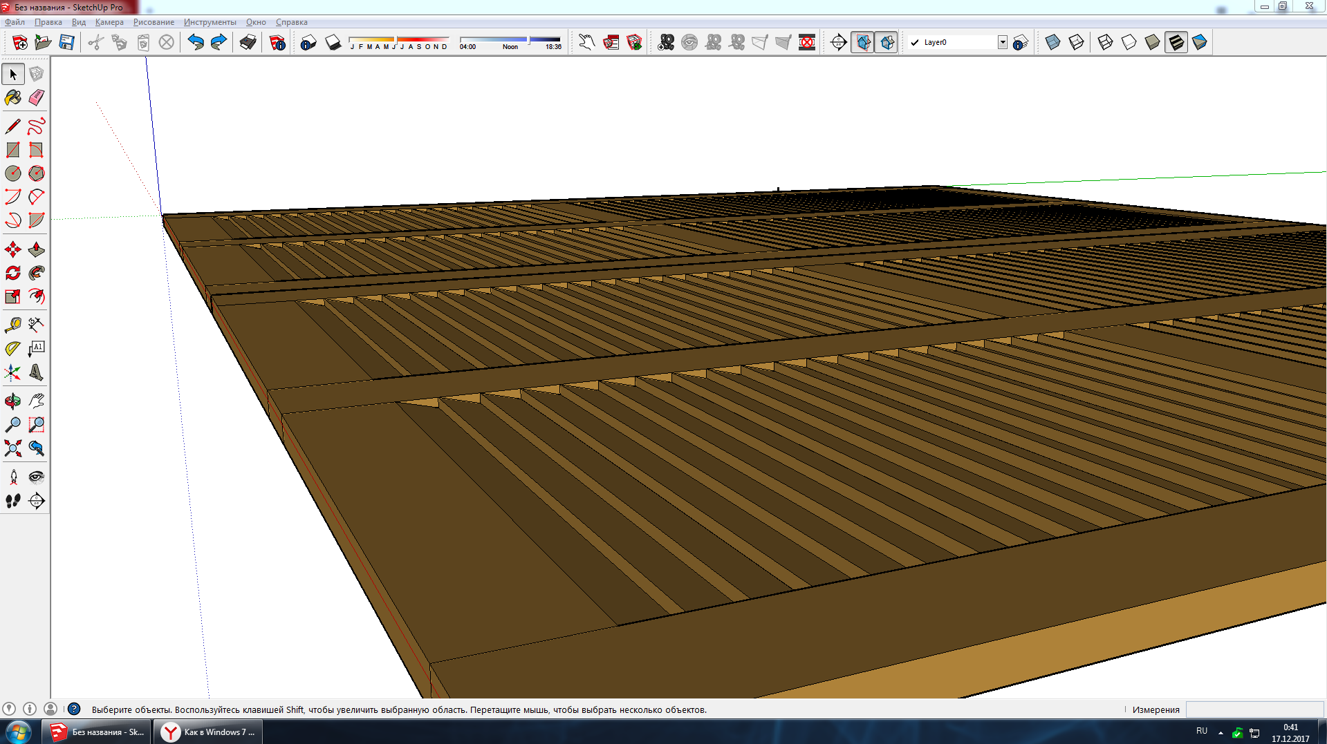

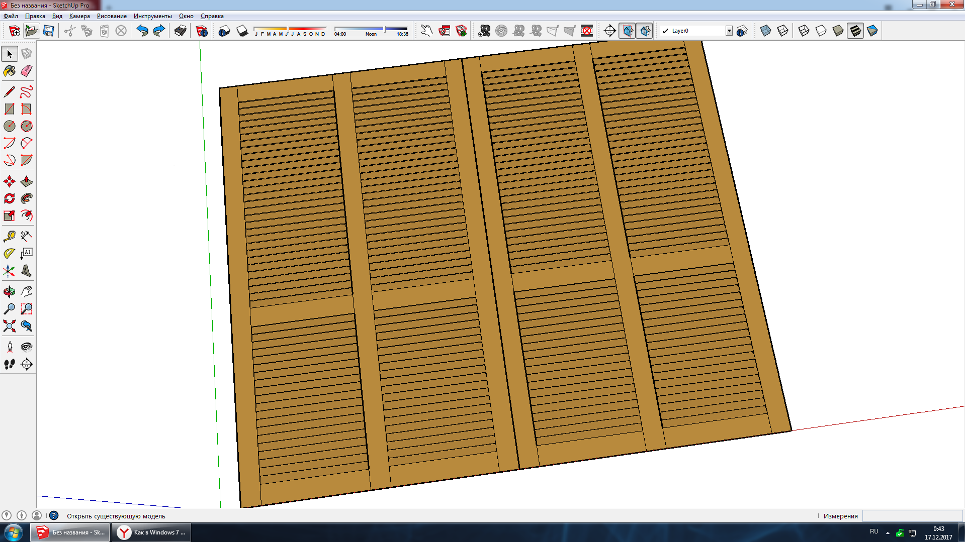

Нужны 2 двери для шкафа купе с системой STARKE GLATT. Материал мдф, дсп, рамочный мдф, мебельный щит (и шпонированный), дерево. Дизайн строгий (класический) под дерево, без выкрутасов, глянца, стекла и зеркал. Под такую кровать и тумбы.
Чуть позже набросаю примеры.
Предложите дизайн и варианты исполнения и материалы.
НО размер проема под двери- ширина 2,94м, высота 2,3-2,4м. 2 ДВЕРИ.
Т.е. 1 дверь шириной примерно 1,47 -1,5м(с учетом нахлеста).
Заранее спасибо.
Вот примерно чего хочу.
Есть мдф "супер профиль", но у них только ровная вставка в фасад и цена пониже.
У ATG профиля есть разные вставки, но он дороговат.
Еще варианты есть?
И хватит несущей способности этих профилей на такие двери, кроме того они будут подвешены за верх.
Вот нашел воплощенное в натуре.
Только тут 4 двери, а я хочу 2, каждая как бы из 2 секций.
Симпатичная конструкция. Не нагружающая. Но в исполнении требует кропотливого подхода. Есть нюансы.
Если Вы хотите такой дизайн, то Вам необходимо раньше заказать у тех, кто работает с натуральным деревом, готовые фасады по необходимым размерам. А потом они же и ли другие смонтируют их на механизмах GLAT. Стоимость будет сосответствующая. Изготавливать такие фасады по Вашим размерам с применением МДФ профиля - затея ошибочная. В таком шкафу низкаф цена на фасад не должна быть приоритетом. Фасад должен иметь определенную жесткость, что МДФ профиля не обеспечат.
