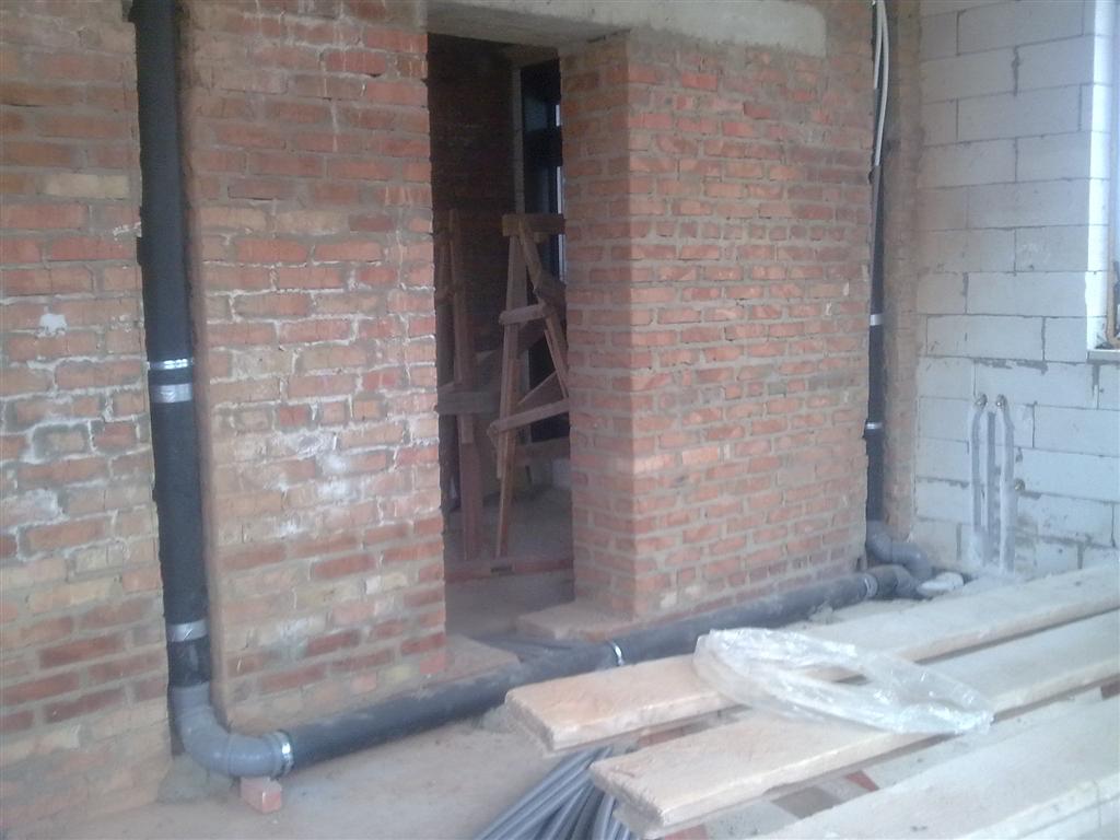

Рехау шумит. Мне нравится Ромшталовский утеплитель на каучуковой основе, тыхо- тыхо выходит.
Рехау шумит......
Потому что лёгкая. Остендорф тяжелее.
Звукопоглощение - Преображение звуковой энергии в тепловую (посредством трения) при прохождении через вещество или при столкновении с веществом, а также при возникновении воздушного резонанса.
Лучший звукоизолятор - массивный.
У меня ж два этажа, я экперементировал. Любая щумит. Одел этот утеплитель, зашил гипсокартоном, тишина.
Да, согласен. С ним ещё лучше.
Тоже согласен, использую, особенно когда приходиться вести по потолку.
