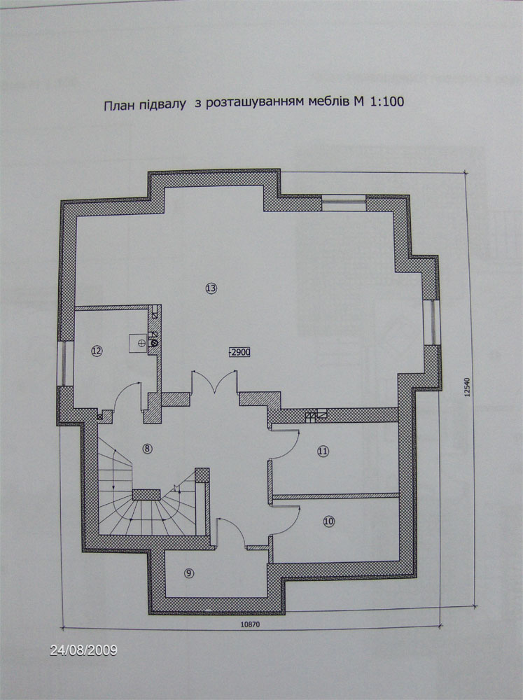

давайте начнем с того, что участок мы купили в месте, которое нам безумнр нравится, нас устроило всё: размеры, пропорции участка, подъездные пути, инфраструктура, близость Днепра и т.д.
Участок с рельефом считается с уклоном более 20 градусов. Поэтому перепад в полтора метра на длине 30 метров по всей геологической классификации (можно почитать) считается ровным. Поэтому "горы мы не сносим" и общий рельеф местности мы также не портим.
что касается того, сколько денег уйдет на трамбовку и т.д., то могу сказать следующее - дом нам уже посадили на участок согласно нашей геологии. Как оказалось, нам его можно строить как без подвала (абсолютно спокойно, не на насыпном грунте) так и с подвалом. В будущем как отдадут чертежи выложу фотографии

Горы конечно не сносите, но ведь хотите построить подпорную стенку и насыпать грунта. Зачем, если участок и так ровный?:rolleyes:
Было б любопытно посмотреть, т.к. мне непонятно как можно построить дом в котловане без подвала и не засыпать котлован, но при этом засыпать и выровнять весь участок.:-( Может у Вас вообще котлована нет, а предыдущий хозяин просто выровнял участок срезав грунта? Ну да ладно, рисунке думаю всё прояснят.

вход в подвал будет с улицы

делаем подвал (((( хотя в принципе архитектор сказал что возможно и без него, но уже решили так. пока еще не строимся, вот может начнем скоро, ветку также есть на форуме
спасибо всем огромное за участие и советы. даю ссылку уже моей, пока еще не начавшейся стройки www.stroimdom.com.ua/forum/showthread.php?t=67399
