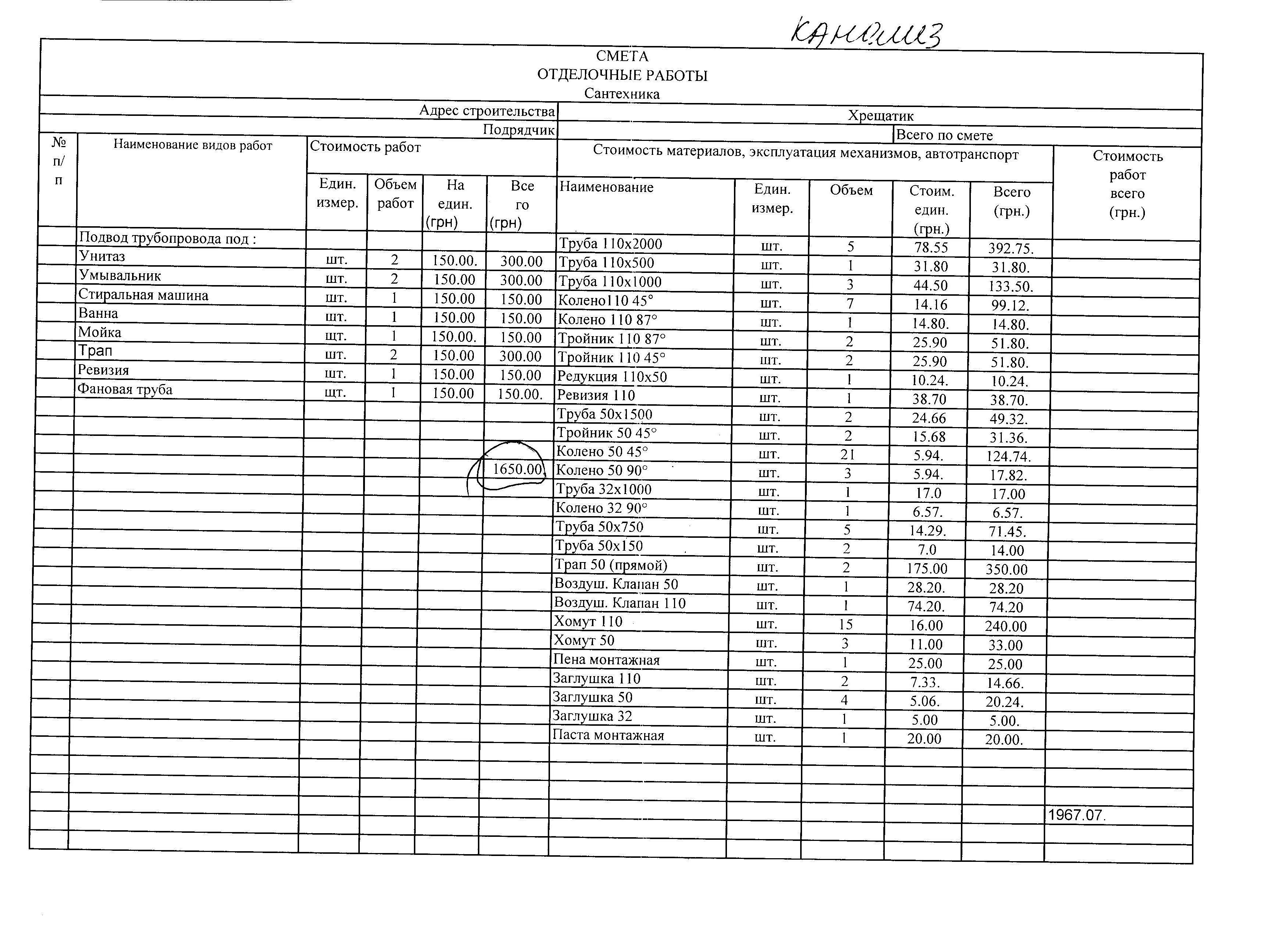

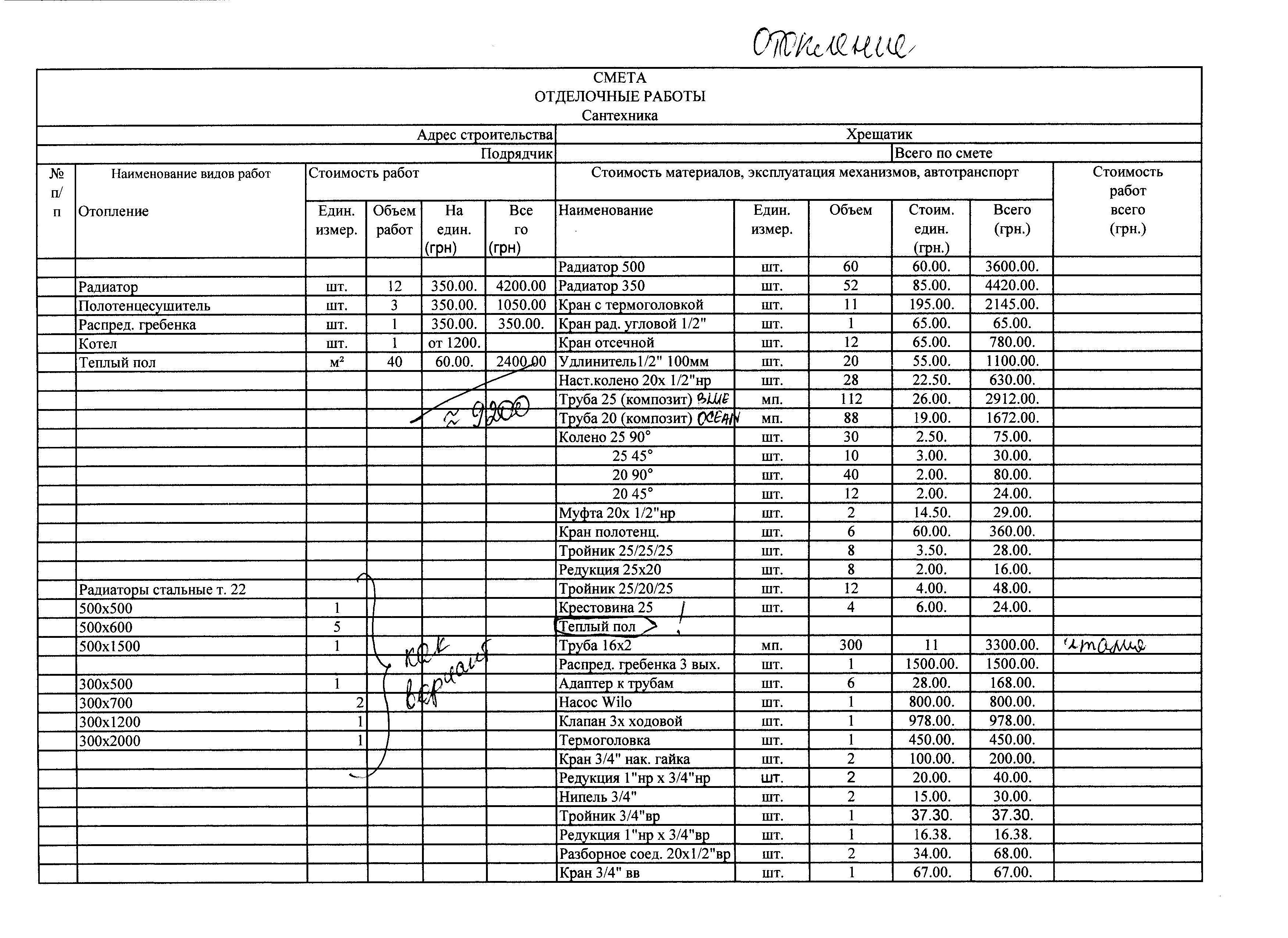

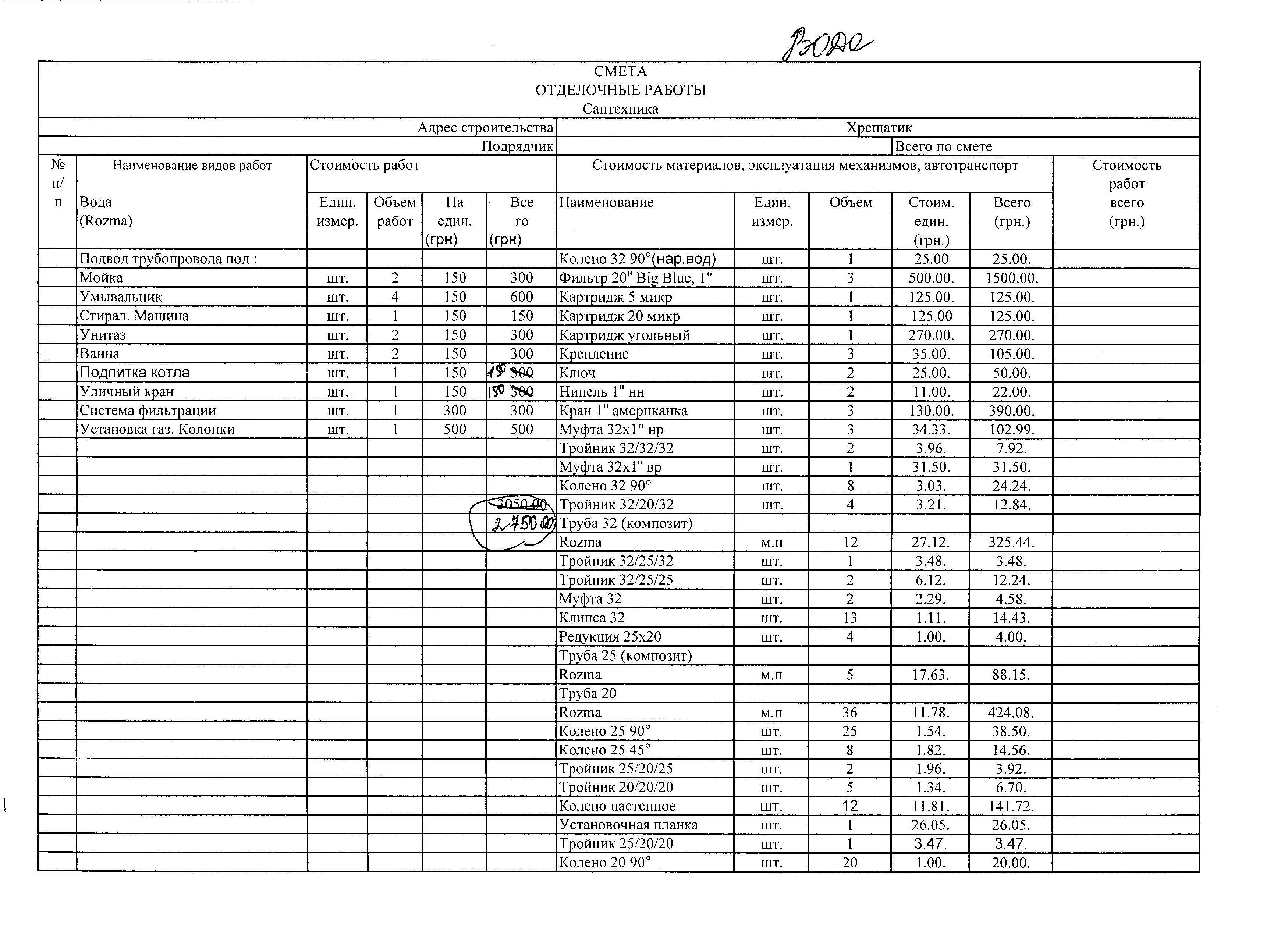

Отопление, вода, канализация, смета покритикуйте.
Оля (boyarka)

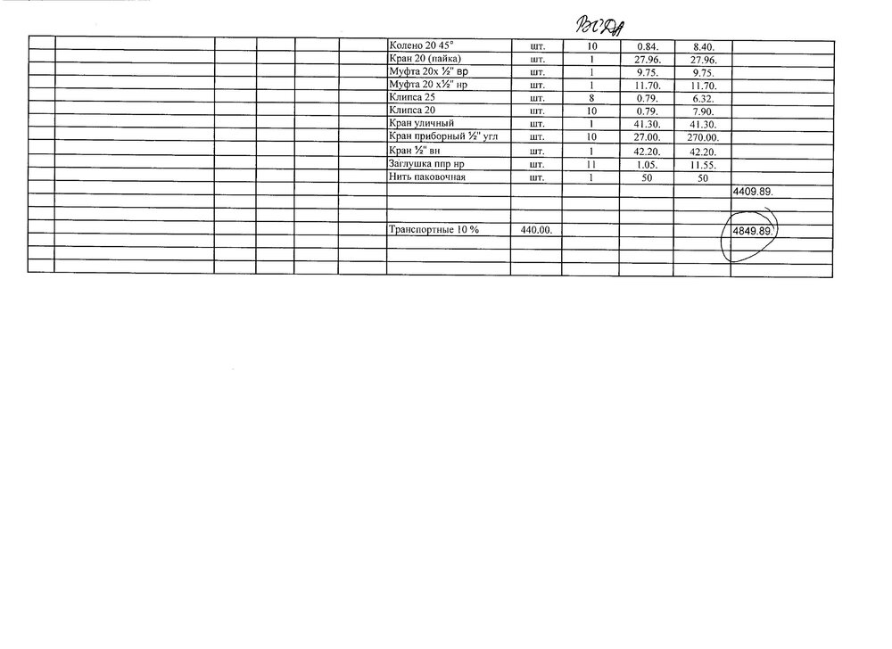

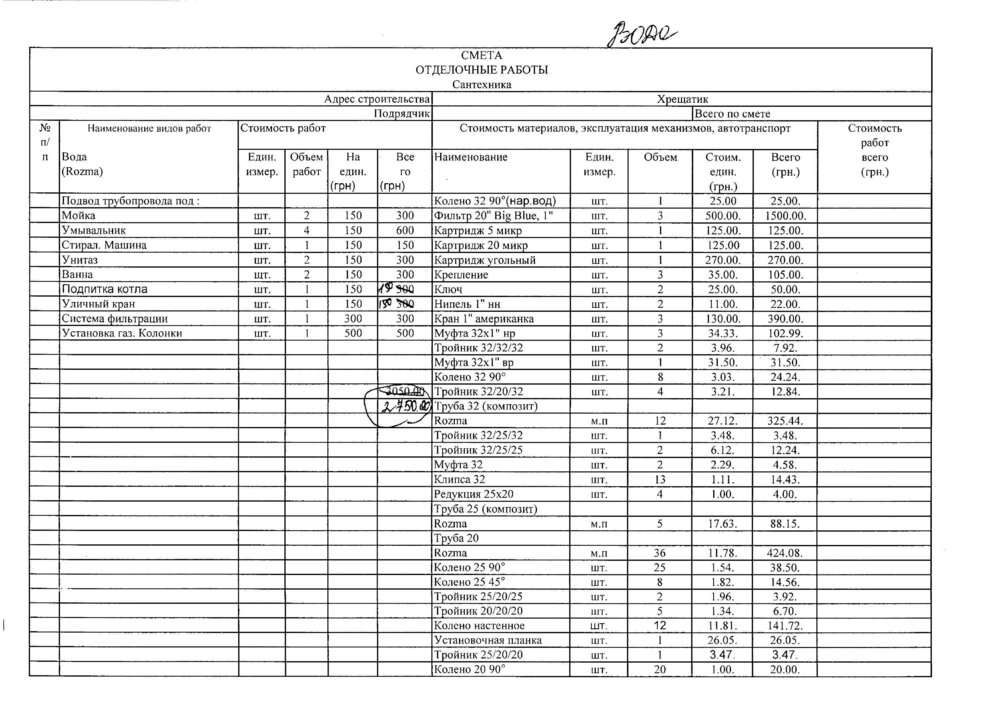

Специалисты, нужен конструктивный совет, конечно львиную долю занимает отопление, может можно немного удешевить по материалам, с нормальной заменой, дом 150 , конечно Украинское ставить не хочется, может есть альтернатива, дешевле? И дорого выходит доставка, может есть варианты у поставщика бесплатную доставку на такой объем. Ну и вода и канализация тоже.... Словом жду ваших замечаний и предложений. Доставка материалов в Боярку.

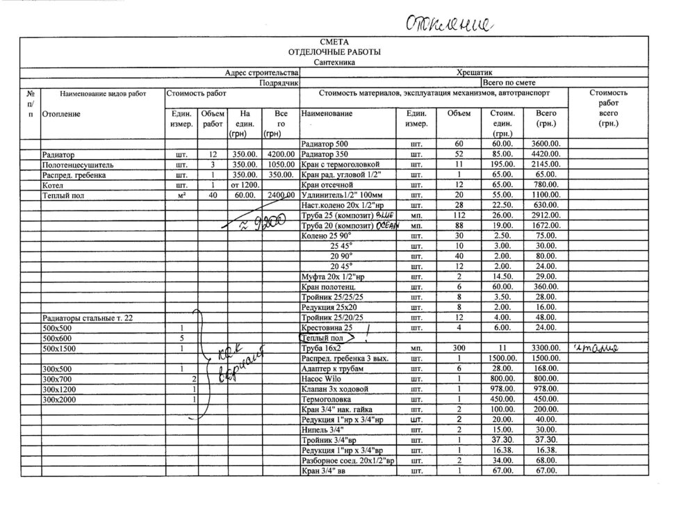

Цена на радиаторы - нету, котельная не описана. Суммарно можно торговаться или уточнять ассортимент. "Мутноватый" список с кучей припрятанного в общих суммах.... Но для оценки масштаба годится.ИМХО.
Фольгоизол в качестве теплоизоляции теплого пола трудно одобрить. Не знаю, как будет управляться теплый пол трехходовиком и термоголовкой.
Там есть цены на алюминиевые радиаторы, я просто еще не решила их или стальные, стальных прописан только размер. Что значит котельная не описана (может из за того что с котлом неопределенка тоже, пока планирую одноконтурный напольный РОСС 24 кВт). И что припрятанного в общих суммах? Знаете дойдя до этапа отопления, во всем разбиралась, даже электрику осилила, а тут головоломка.
А как правильно он должен управляться?

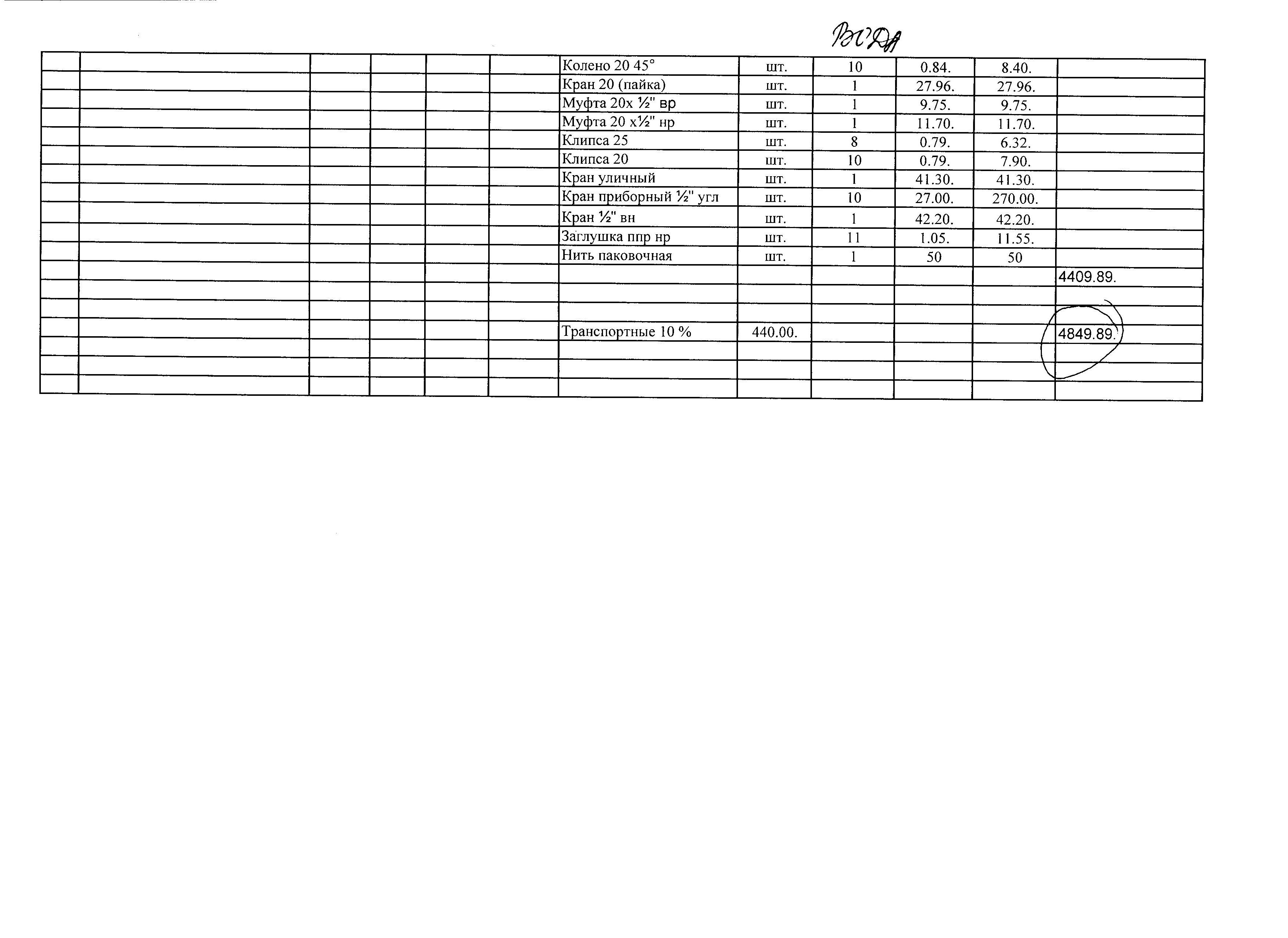

Вполне адекватная смета....Ориентиры она Вам дает. Транспортные......это вопрос спорный....в них может входить и доставка и дальнейшая дозавозка материалов и обмен материалов(много раз и незапланировано) и приезды на объект (иногда этот пункт уже включен в стоимость работы)

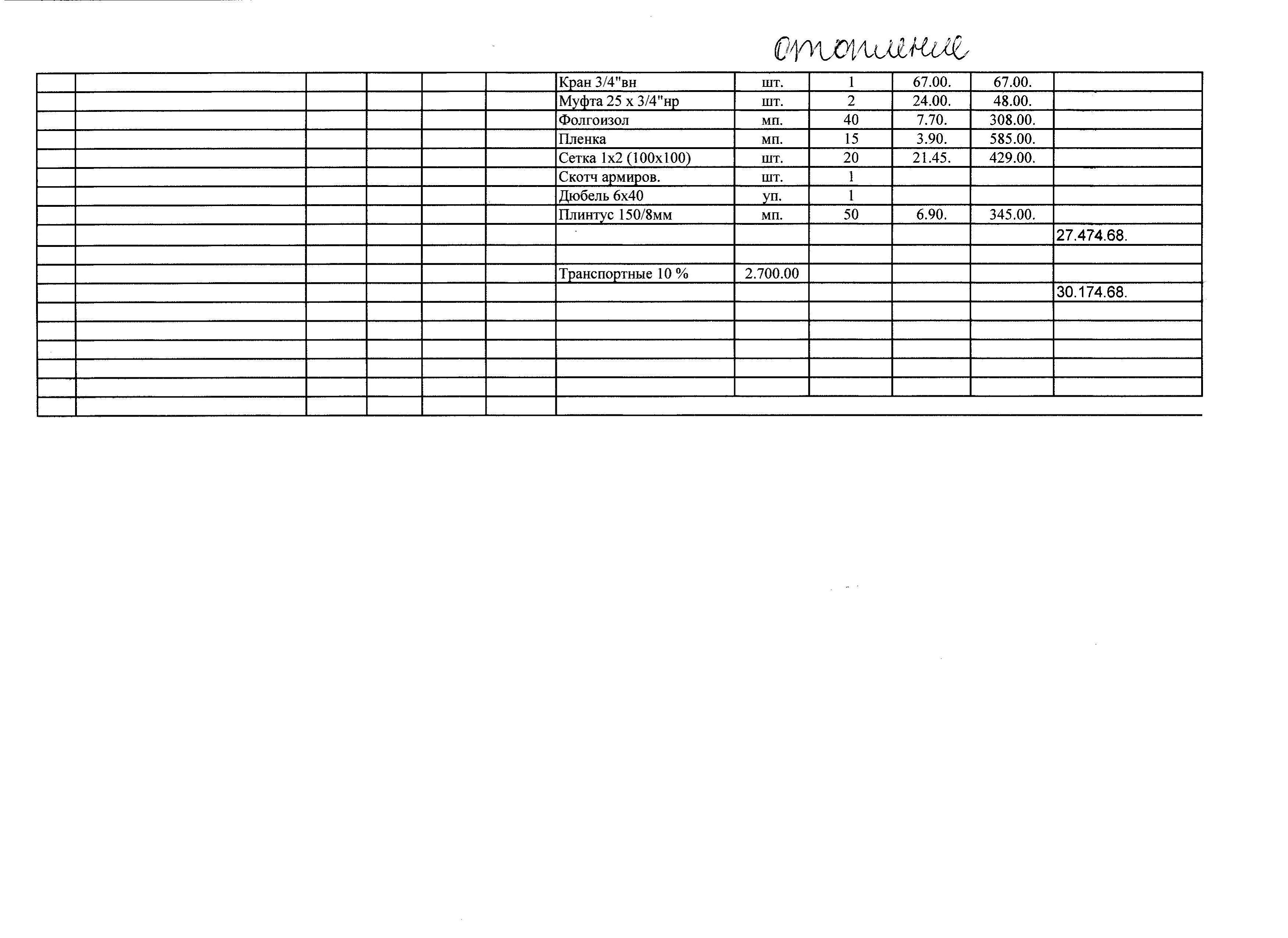

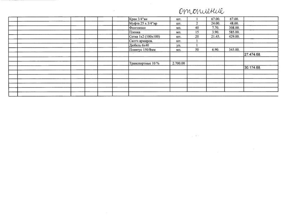

Смущают меня ребята имеющие такие проблемы с математикой. Много ошибок и все в их сторону. Та же непонятная пленка в отопление 15 м.п. по 3,90 почему то стоит 585.00 грн, а должно быть 58,50 грн упссс и в 10 раз больше. Радиатор 300-й сразу двухметровый лепят...я бы не рисковал такой длинный ставить, а разбил бы на два.Количество радиаторов 60 и 52 я вообще не понял к чему это? :unknown:
Спасибо за подмеченные ошибки. А по поводу двухметрового в чем проблема? у меня просто окно 2.90 м, если один радиатор, он что неравномерно прогреваться будет? На сколько я поняла 60 и 52 это колличество аллюминиевых секций, но переспрошу.

....А по поводу двухметрового в чем проблема? у меня просто окно 2.90 м, если один радиатор, он что неравномерно прогреваться будет? .....
именно, хвост холодный будет
че? по диагональке подключаешь и спишь спокойно.....все хвосты нагреты
