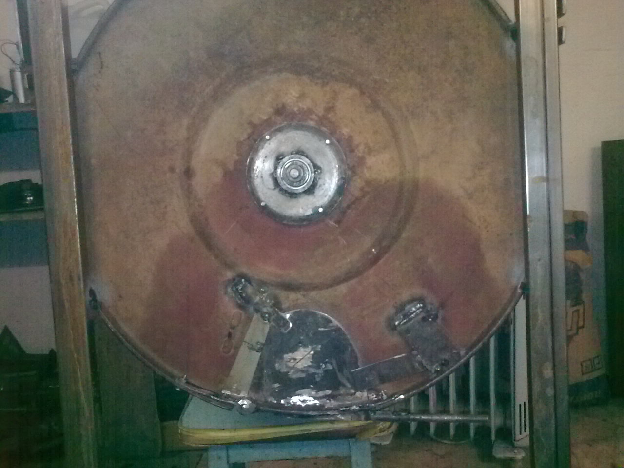

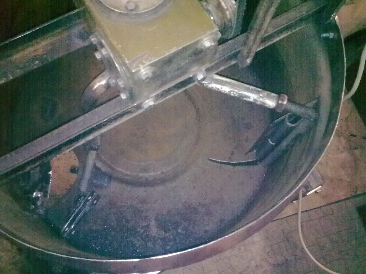

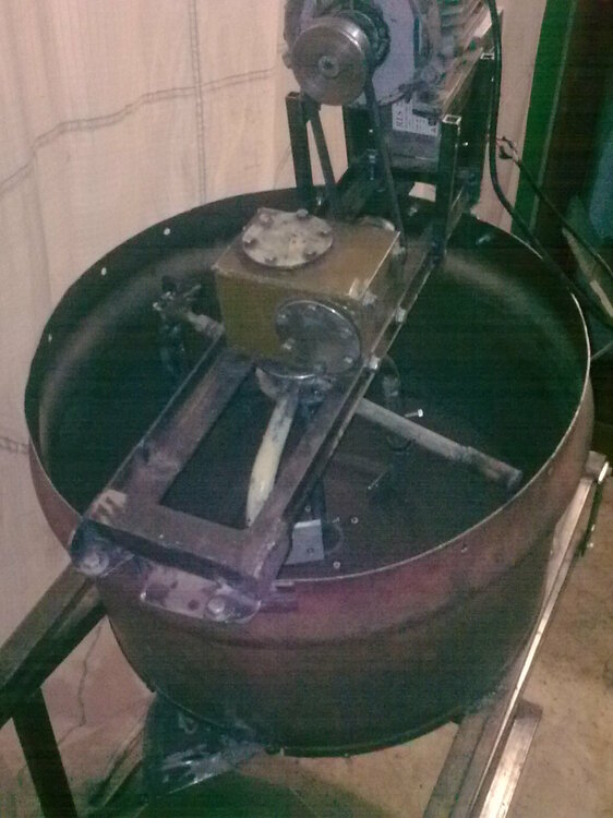

Nobel Опубліковано: 18 січня 2011 Поділитись Опубліковано: 18 січня 2011 а можна детальніше фото конструкції самого механізму перемішування (крильчатки)...і як готовий розчин з бочки висипаєте??? (чи тільки вручну вичерпувати???...тоді не зручно і довго виходить ) який мотор??? що за редкутор? Посилання на коментар Поділитися на інших сайтах More sharing options...
Бес Опубліковано: 18 січня 2011 Поділитись Опубліковано: 18 січня 2011 Зря движок сверху поставили - неудобно. А так - вполне рабочая конструкция. (ссылка на изображение устарела) Посилання на коментар Поділитися на інших сайтах More sharing options...
Nobel Опубліковано: 19 січня 2011 Поділитись Опубліковано: 19 січня 2011 Бес а нука подетальныше фото...якось чуть збоку, а то мало зрозумыло, що за конструкцыя... як герметизується вал проходження через дно бочки??? Посилання на коментар Поділитися на інших сайтах More sharing options...
Бес Опубліковано: 19 січня 2011 Поділитись Опубліковано: 19 січня 2011 Бес а нука подетальныше фото...якось чуть збоку, а то мало зрозумыло, що за конструкцыя... як герметизується вал проходження через дно бочки??? Никак... Болванка тупо приварена к днищу, через нее проходит вал редуктора. На конце вала на шпонку посажена головка с лопастями. Под головкой прокладка и сальник, но чисто символически - бетон туда не попадает, в основном от пыли и цемента при загрузке. (ссылка на изображение устарела) Весной переделывать буду - хочу нижнюю выгрузку сделать Сейчас просто бак опрокидывается. Посилання на коментар Поділитися на інших сайтах More sharing options...
Nobel Опубліковано: 19 січня 2011 Поділитись Опубліковано: 19 січня 2011 а механізм опрокидування як реалізований??? і який обєм??? чи то на базі 200л бочки тільки обрізаної??? Посилання на коментар Поділитися на інших сайтах More sharing options...

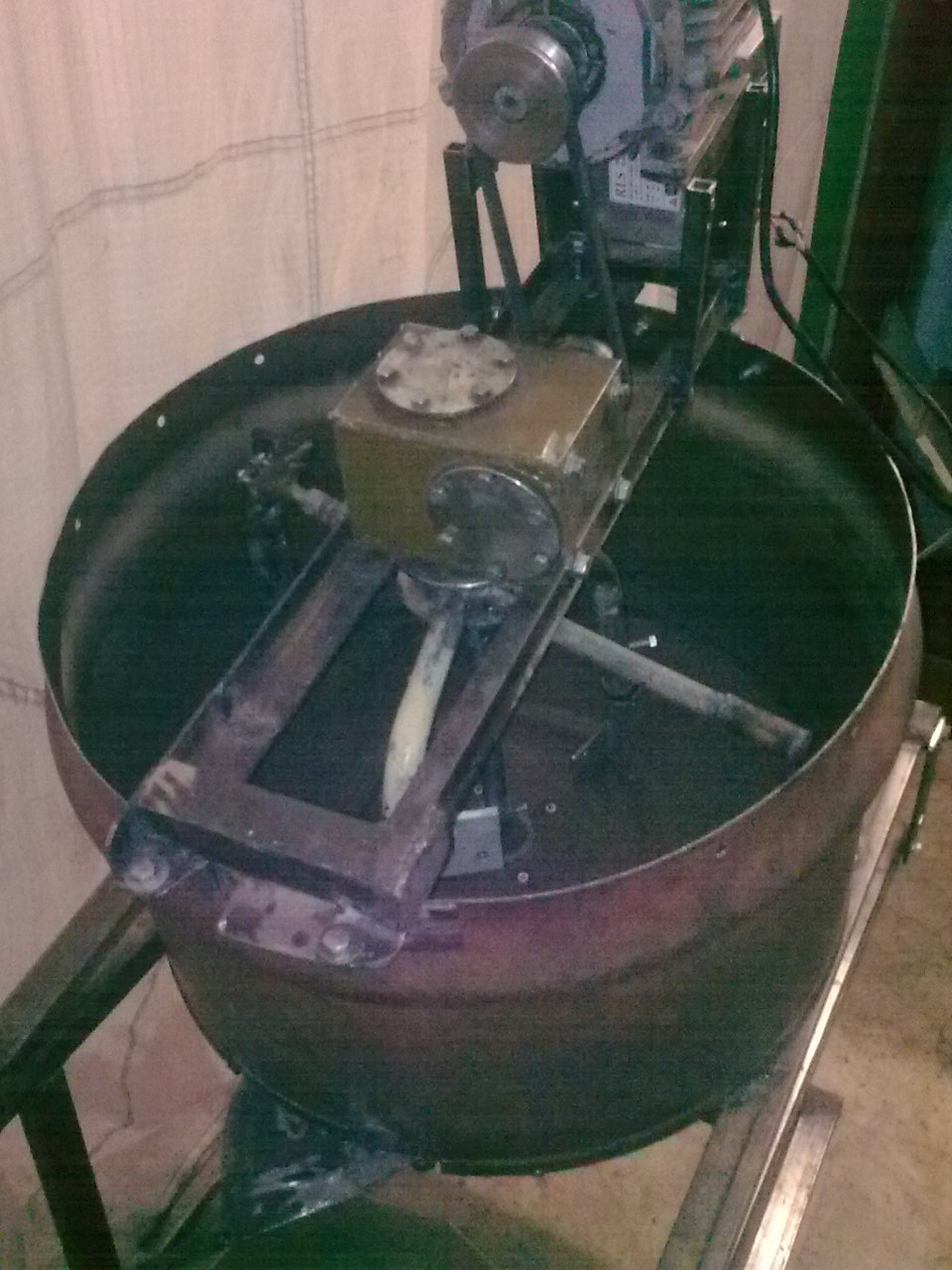

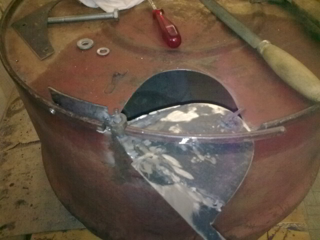

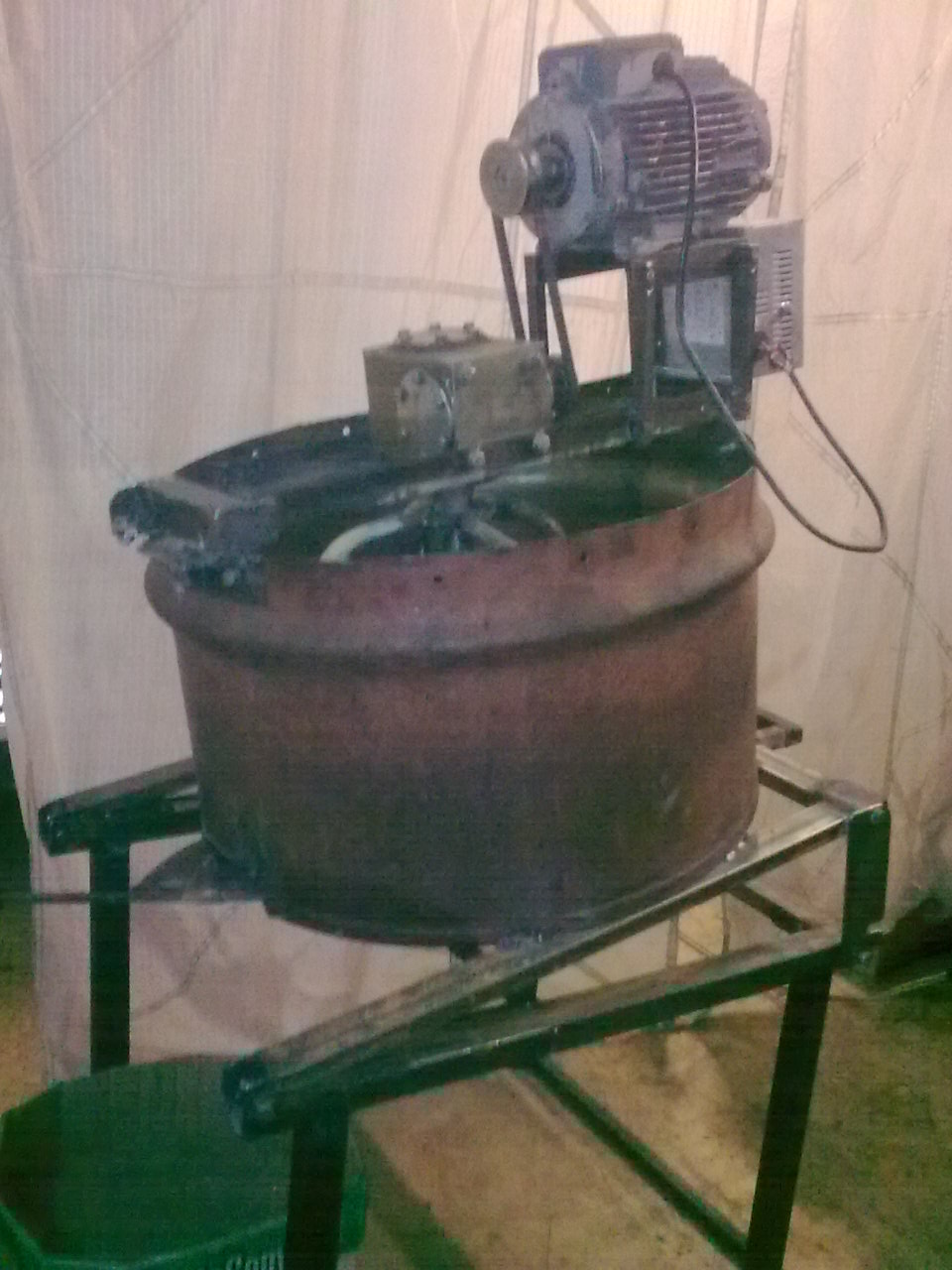

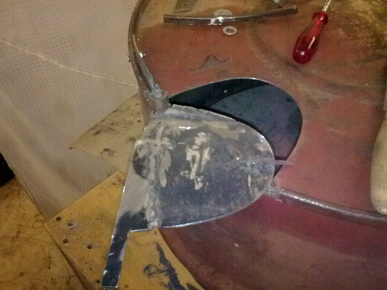

tolik-0408 Опубліковано: 19 січня 2011 Поділитись Опубліковано: 19 січня 2011 а можна детальніше фото конструкції самого механізму перемішування (крильчатки)...і як готовий розчин з бочки висипаєте??? (чи тільки вручну вичерпувати???...тоді не зручно і довго виходить ) який мотор??? що за редкутор? Когдато я служил на украине, но вроде понял, крыльчатки-да просто приварины пластины, хорошо сфотографирую, а высыпаю, вырезал сегмент лобзиком, сбоку ось приварил, потом притулил (мучался погонял чтоб щелей небыло) Вообщем по фотографиям в инете смотрел мешалки и чисто творчески страдал сварочником и болгаркой, ну немного неподручно, а кому легко. Она у меня ж немного наклонена, но и может горизонтально ставиться, так сказать универсальная... 1 Посилання на коментар Поділитися на інших сайтах More sharing options...
tolik-0408 Опубліковано: 19 січня 2011 Поділитись Опубліковано: 19 січня 2011 Когдато я служил на украине, но вроде понял, крыльчатки-да просто приварины пластины, хорошо сфотографирую, а высыпаю, вырезал сегмент лобзиком, сбоку ось приварил, потом притулил (мучался погонял чтоб щелей небыло) Вообщем по фотографиям в инете смотрел мешалки и чисто творчески страдал сварочником и болгаркой, ну немного неподручно, а кому легко. Она у меня ж немного наклонена, но и может горизонтально ставиться, так сказать универсальная... 1 Посилання на коментар Поділитися на інших сайтах More sharing options...
tolik-0408 Опубліковано: 19 січня 2011 Поділитись Опубліковано: 19 січня 2011 [ATTACH]88211[/ATTACH] [ATTACH]88212[/ATTACH] [ATTACH]88213[/ATTACH] А двигатель конечно трех фозный 1.5 кВт, но переделан на 220 Посилання на коментар Поділитися на інших сайтах More sharing options...
Бес Опубліковано: 19 січня 2011 Поділитись Опубліковано: 19 січня 2011 а механізм опрокидування як реалізований??? і який обєм??? чи то на базі 200л бочки тільки обрізаної??? Бочка дай бог неделю проживет ;) Объем 250 литров. Замес макс 150 кило бетона. Изначально вот такое было Лопатки из камазовской рессоры, в среднем на сезон хватает. Бочка - гнутый лист, что-то около 4 мм. 1 Посилання на коментар Поділитися на інших сайтах More sharing options...
Юрий_Борисович Опубліковано: 20 січня 2011 Поділитись Опубліковано: 20 січня 2011 Спасибо Вам большое. Уже несколько дней штудирую "Руководство ..." Не всё понятно. Делаю из прочитаного противоположные выводы... Можно к Вам обращаться в личку?...За разъяснениями. Что надо-спрашивай. Нет там ничего сложного. Посилання на коментар Поділитися на інших сайтах More sharing options...
Юрий_Борисович Опубліковано: 20 січня 2011 Поділитись Опубліковано: 20 січня 2011 А двигатель конечно трех фозный 1.5 кВт, но переделан на 220 К лопаткам желательно плотную резину с перебором лопатки по площади и с оставлением зазоров 2-5 мм м-ду стенкой. Налипание бетона к стенкам уменьшится. Посилання на коментар Поділитися на інших сайтах More sharing options...
Юрий_Борисович Опубліковано: 20 січня 2011 Поділитись Опубліковано: 20 січня 2011 [ATTACH]88211[/ATTACH] [ATTACH]88212[/ATTACH] [ATTACH]88213[/ATTACH] Проще поворотной задвижка на направляющих. Плотность закрытия будет выше. Посилання на коментар Поділитися на інших сайтах More sharing options...
tolik-0408 Опубліковано: 20 січня 2011 Поділитись Опубліковано: 20 січня 2011 Проще поворотной задвижка на направляющих. Плотность закрытия будет выше. А как это....поворотная по направляющим....еслиб взглянуть полглазком. Я ещё одну мешалку подумываю сделать чтоб на даче и в городе делать Посилання на коментар Поділитися на інших сайтах More sharing options...
tolik-0408 Опубліковано: 20 січня 2011 Поділитись Опубліковано: 20 січня 2011 К лопаткам желательно плотную резину с перебором лопатки по площади и с оставлением зазоров 2-5 мм м-ду стенкой. Налипание бетона к стенкам уменьшится. Ну да ну да старался такие расстояния выдержать. А вплотную и не получилось бы полюбому т.к. бочка то не идеальная, я и так очень долго ловил центр, в трёх плоскостях Посилання на коментар Поділитися на інших сайтах More sharing options...
Бес Опубліковано: 20 січня 2011 Поділитись Опубліковано: 20 січня 2011 К лопаткам желательно плотную резину с перебором лопатки по площади и с оставлением зазоров 2-5 мм м-ду стенкой. Налипание бетона к стенкам уменьшится. Бред. Резинки хватит на 1-2 дня. Если делать такой бетон, что налипает на стенки - а нафиг тогда принудительный смеситель? берите грушу побольше и вперед Лопатки устанавливаются с зазорами, по самой крупной фракции. Если используете фракции 0-10, то оставляете 12-15 мм. Посилання на коментар Поділитися на інших сайтах More sharing options...

tolik-0408 Опубліковано: 21 січня 2011 Поділитись Опубліковано: 21 січня 2011 Бред. Резинки хватит на 1-2 дня. Если делать такой бетон, что налипает на стенки - а нафиг тогда принудительный смеситель? берите грушу побольше и вперед Лопатки устанавливаются с зазорами, по самой крупной фракции. Если используете фракции 0-10, то оставляете 12-15 мм. Братья так я ж не бетон мешаю, а раствор, чисто песок цемент вода с добавками. С фракциями что то как то не решаюсь.Нет хотел резинки передумал, сделал аллюминиевые (толщина 5 мм).Думаю быстро не сотруться. Вот ещё хочу попробовать белый бетон, он наверно дороже чем серый? Да кстати попробовал по методике СИСТРОМ, ну ниче так гладко ровно без пузырьков. И вот ещё что хочу спросить, а ПластиЛ-У так же как С-3 обладает свойствами, только я так понял побыстрее затвердевает и покачественнее да? Посилання на коментар Поділитися на інших сайтах More sharing options...
